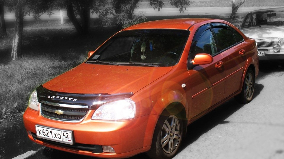

Ездил на зимней резине, на скорости свыше 70-80 км подвиливала задом, думал может резина уже умерла, но поменяв на лето эффект остался.
На скорости если поворачивать налево то машина держится за дорогу зубами, но если же направо, то жопа подвиливает. Ощущения не очень.
Есть варианты на что в первую очередь смотреть?
Была похожая ситуация когда купил машину, задние стойки были мертвые, так жопа ходуном ходила, выше 80 км вообще было страшно ехать.

Проблема была решена заменой одного сайлент блока на передней тяге правого заднего колеса

95% что проблему решит замена реактивных тяг задней подвески.
ну наверное будет проще(дешевле) заменить втулки, если все же виновата тяга. Если мы про одно и тоже говорим.
Насчет дешевле, это да, а вот насчет проще я бы поспорил))))
у меня виляла, в сервисе ничего не нашли, типо пацан не морочь голову, сам менял косточки и втулки, итог обнаружил износ заднего стабилизатора поперечной устойчивости, временно подмотал изоленты, стало лучше, заказал стаб от универсала и новые втулки, заменил, доволен. вилять стала меньше, осталось сход-развал на всякий случай сделать

виляние пропало, но напрягает увод в торону при подкачке колеса, переднее правое постоянно скидывает до 1.8 1.7, подкачиваю до 2.2 2.3, ну чтобы одинаково право и лево было и тут начинает водить, не подкачиваю езжу на 1.7 1.8 торгда все норм, грешу на равзвал, но почему спускает хз, колеса менял местами, один фиг

посмотри в первую очередь сход на заду ну и аморты покачай может один не работает и скачет
сход проверял тыщь 5 назад. вот в то то и дело что жопа после кочек не качается а буквально за один раз встает на место. Возможно один амм умер… ну без демонтажа не проверить на 100%. хотя аммы сухие, вот буквально дней 5 смотрел.
