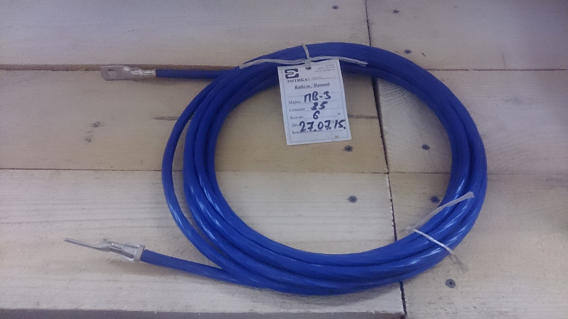

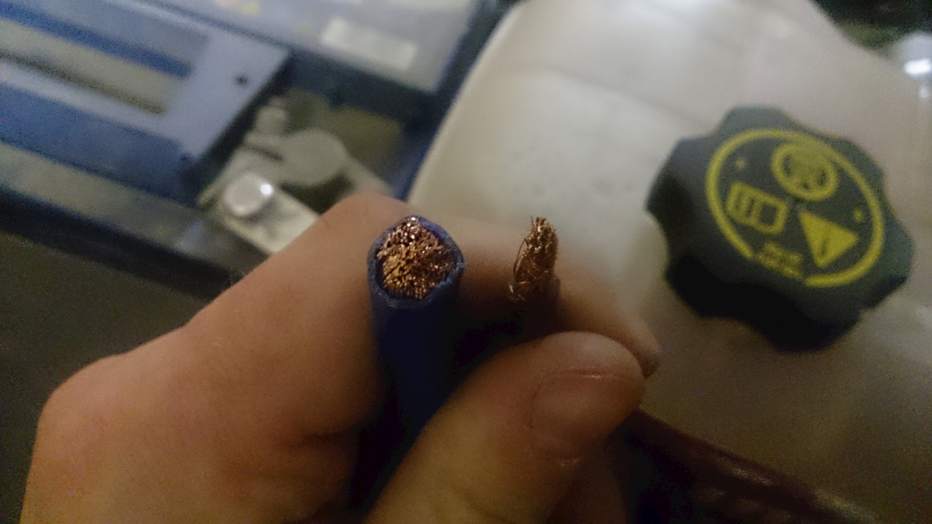

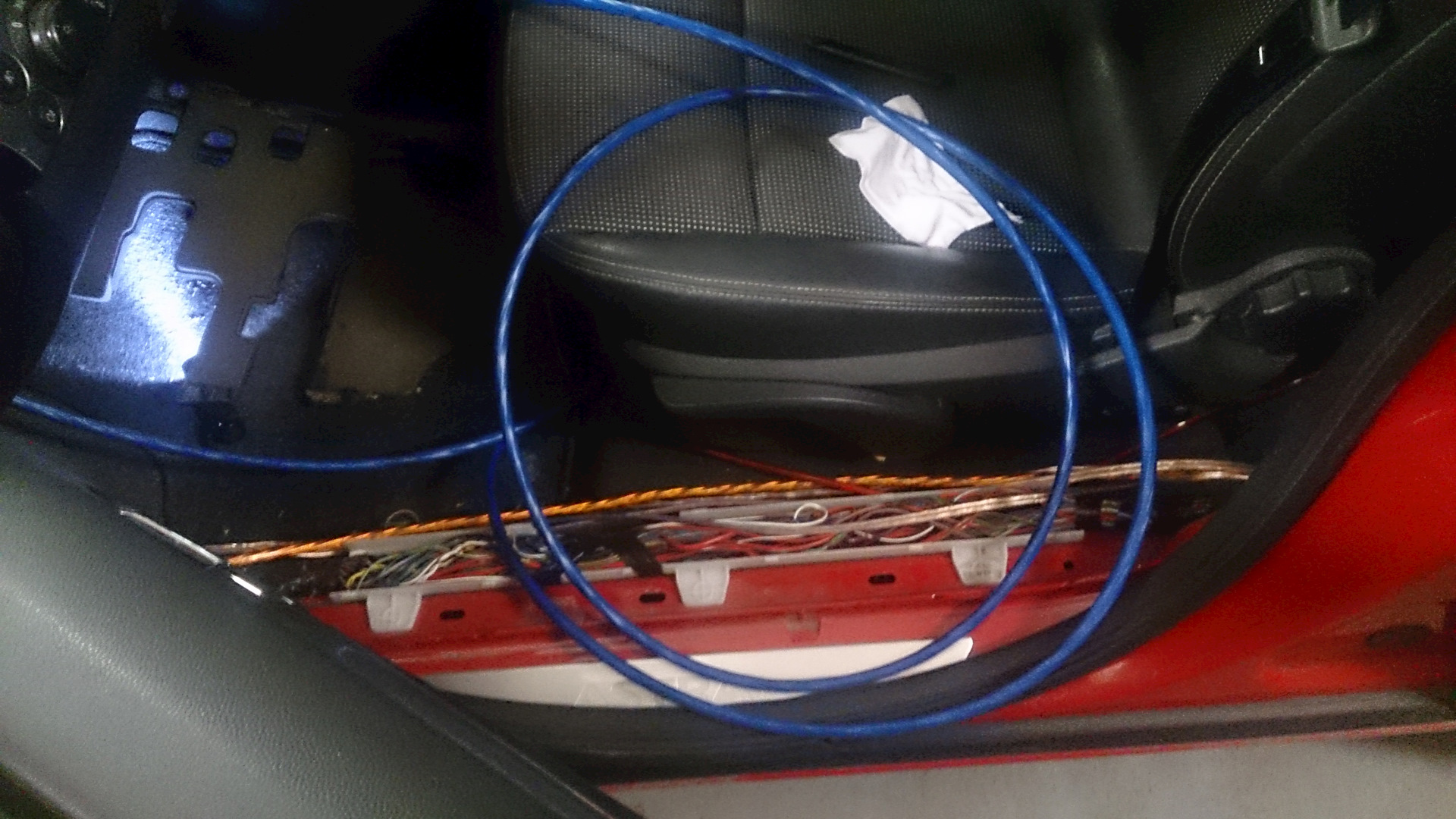

Не стал брать провод КГ для плюса, а взял провод ПВ-3 по совету друга. Более гибкий, мягкий и выдерживает такие же нагрузки.

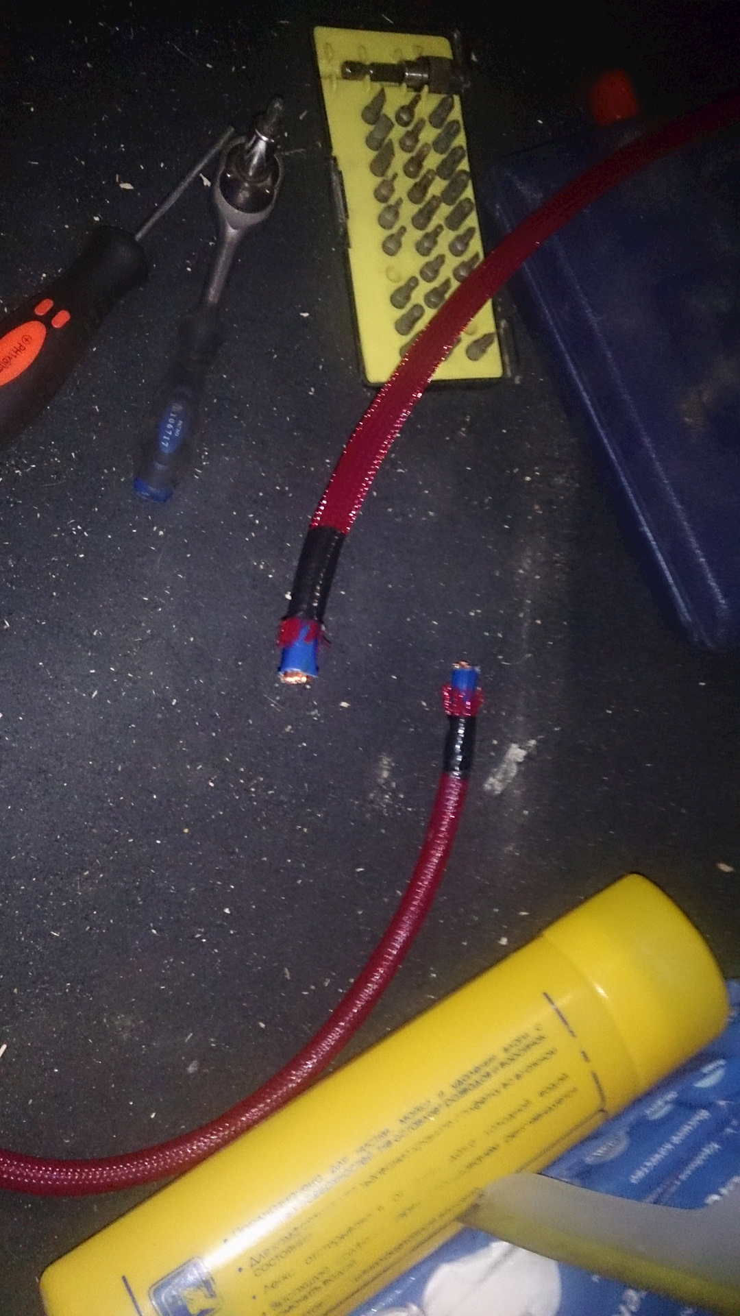

Было куплено 6 метров и сразу обжато в медные облуженные клеммы.

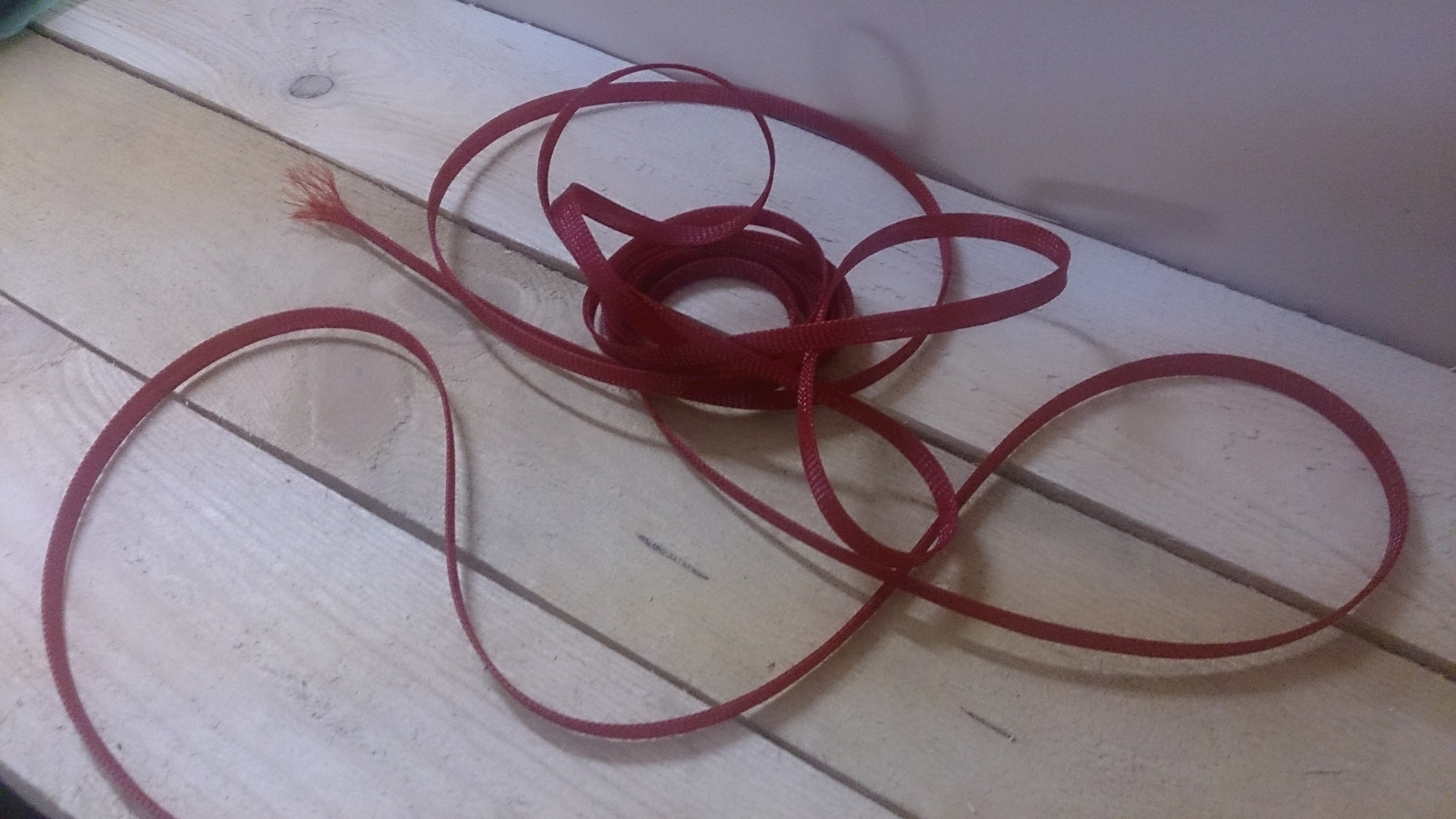

А также, машина-то красная, купил 6 метром змеиной кожи красного цвета.
Операция довольно стандартная для тех, у кого уже проложена силовая проводка. У тех, кого ее нет — придется попотеть.
У меня лежал стандартный провод Mystery. Для сравнения он и новый ПВ-3

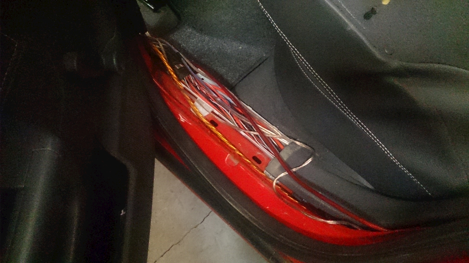

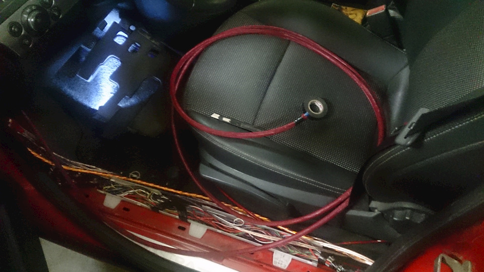

Ну и собственно примотав новый провод к старому изолентой и смазав немного силиконкой — протаскиваем новый провод путем вытаскивания старого в салон.
Оставил довольно длинный кусок под капотом, т.к. пока не заводил его на плюс через предохранитель.
Само собой на постоянку я его не оставляю сейчас. Жду предохранитель.
Путем нехитрых манипуляций провод из синего становится… красным!

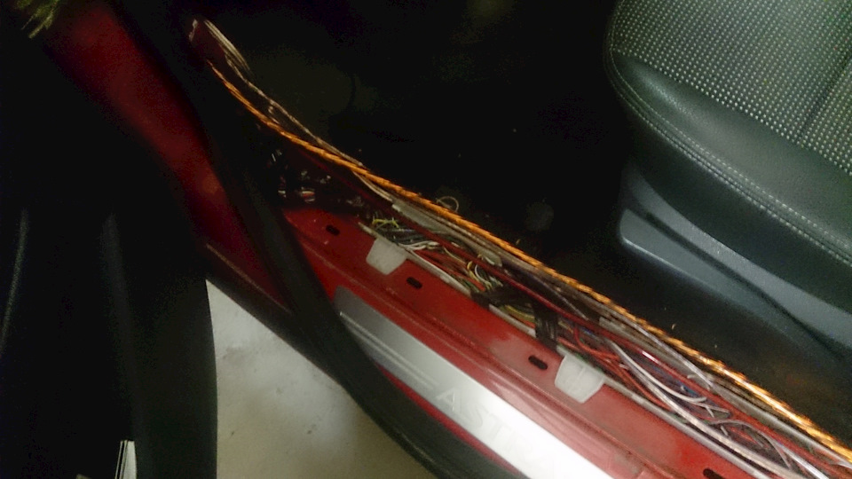

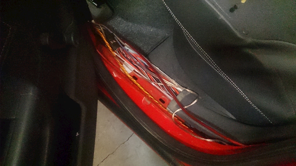

Остается протянуть его под снятым порогом по аналогии со старым проводом.

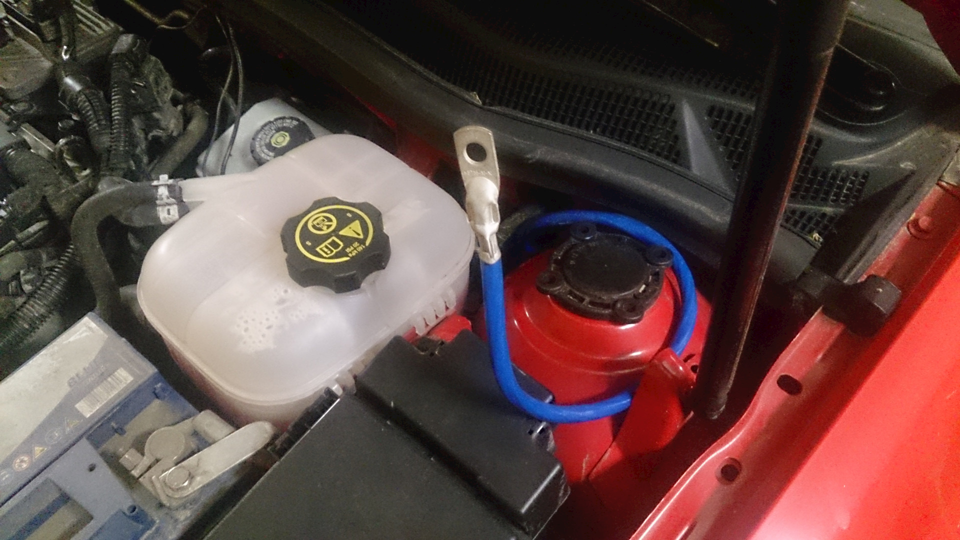

Но 6 метров нам много!

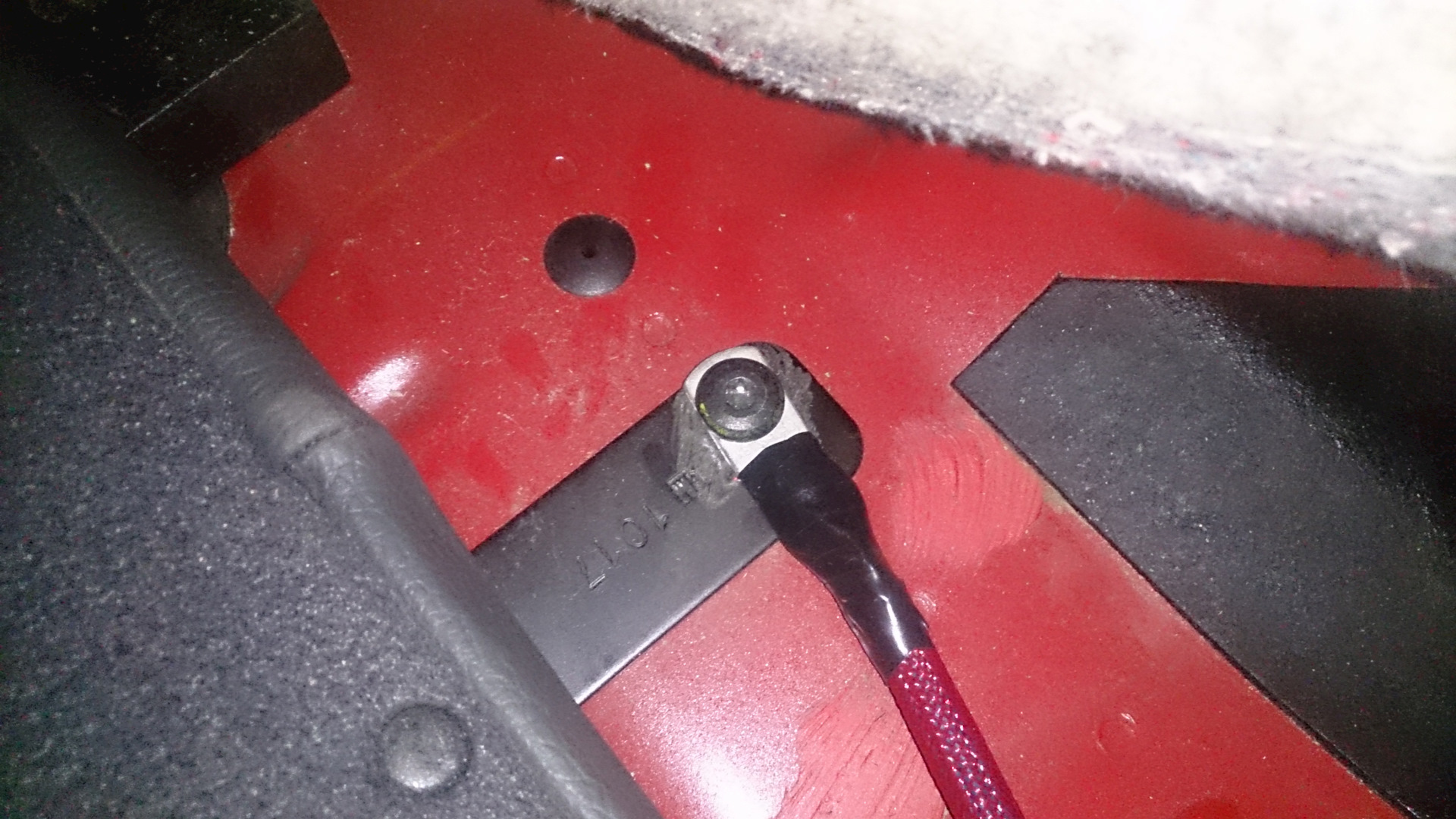

Поэтому отрезаем 1 метр. Это будет минус.
Тянуть от аккума я его не стал. Будет достаточно для той системы, на которой будем показывать результаты.
Поэтому ищем болт, который крепится сразу к корпусу авто, зачищаем место под клемму и приворачиваем.
Вот и готовы два провода + и — для подключения к усилителю.

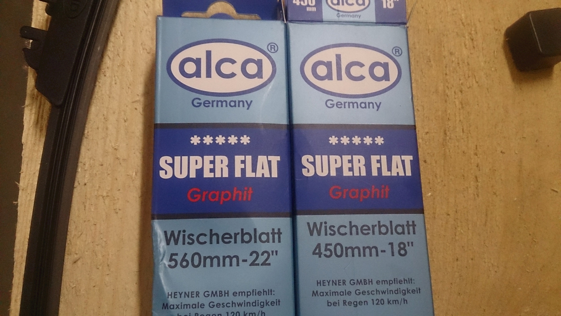

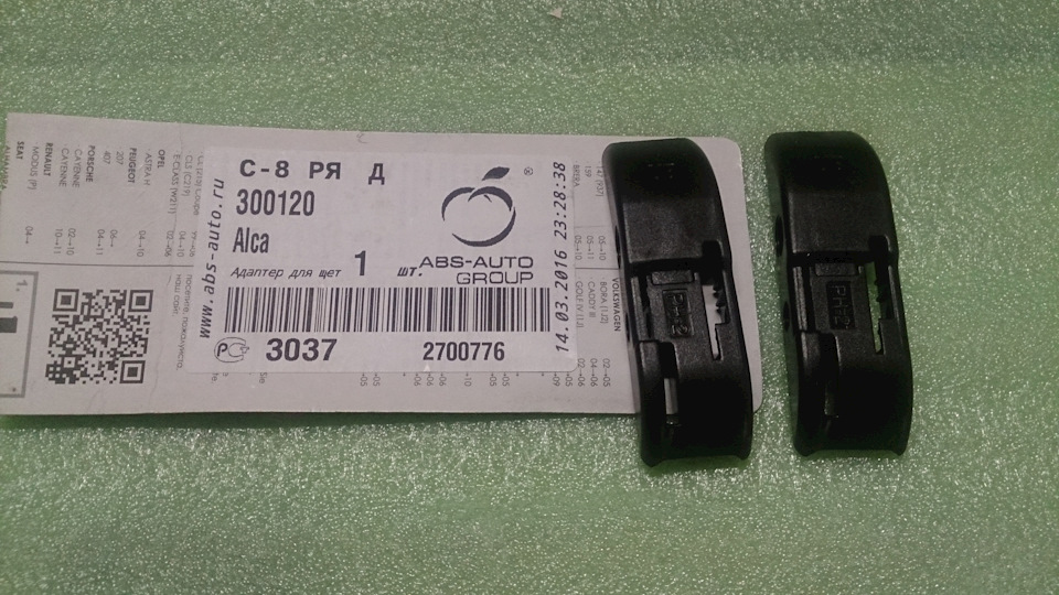

Ну а в этой записи остается только сделать небольшое упоминание о замене щеток стеклоочистителей.
Старые стали не устраивать. Поэтому решил их заменить.

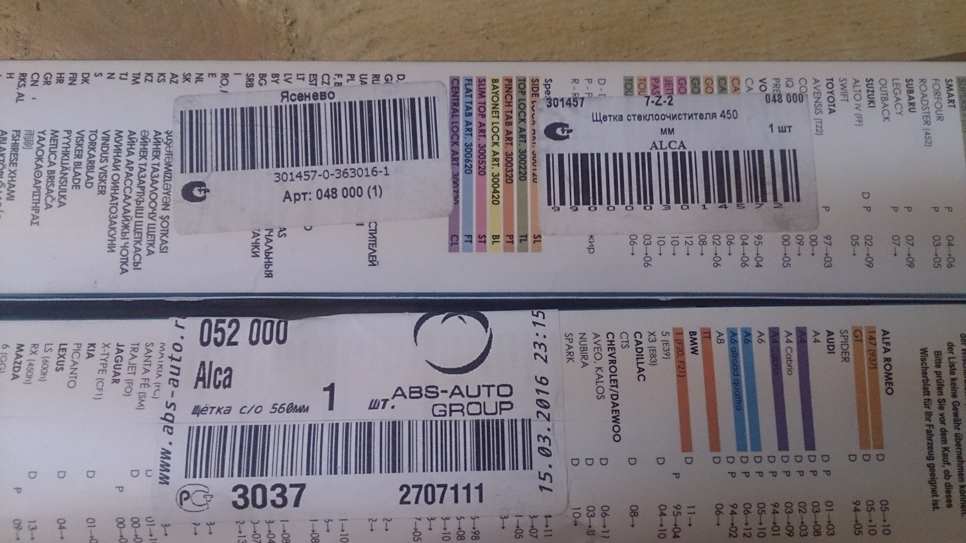

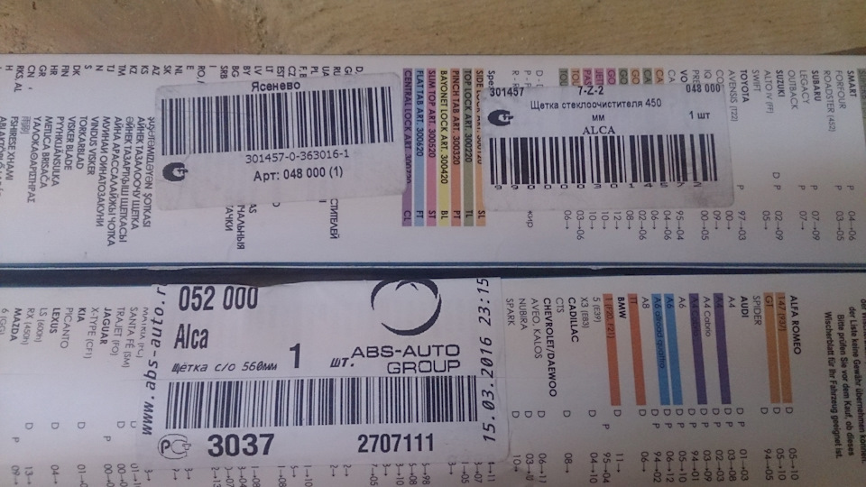

Выбор пал на ALCA.
Но для их установки нам необходимы адаптеры, т.к. нужные нам в комплект не входят.

Мне кажется или сила идет рядом с проводкой на колонки?
Кажется. Сила была проложена вне белого короба даже. Чтобы хоть немного наводок избежать. Уже все снято.
Спасибо за код на адаптеры для щеток alca. А то бью по другому коду, экзист пишет 1800р за комплект — жесть. А щетки уже куплены)
Да не за что! Отпишись потом, как тебе они. Я пока что-то не очень в восторге.
Отпишусь обязательно.
Да да Дим. Поддержу CHIF'a минус надо в обязательном порядке. Или если уж не тянуть, то под капотом продублировать с аккума на кузов, а то там что то несерьезное идет.
Коль, ну в планах сделать хорошую разминусовку минимум 16мм проводом. И там будет около 5 точек крепления. Так что минус будет хороший.
25 мм2. Шестнадцать мало.И так много мб и не надо. Обычно делается
1)С гены на плюс аккума.
2)С минуса аккума на ДВС.
3)С минуса аккума на кузов.
по минусу я бы все таки кинул с аккумы
так же в скором менять буду систему, сейчас 4Ga и на + и на — от аккумы кинуты
Ну возможно к следующему этапу протяну. Еще есть мысль вообще сделать дополнительно разминусовку, чтобы просадок не было при работе.
