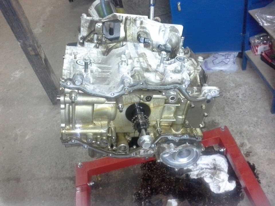

В начале того дневника нам было известно о масложоре этих моторов, у невезучих владельцев. Люди писали, что замена колец не помогала, замена шорт блока помогала не всем. Сама фирма издала биллютень на английском языке, который я перевёл. Там она говорила о установке бракованных колец на мотор FB20 с 2010 по весну 2013 года. Народ судорожно подбирал волшебные масла, проводил раскоксовку, т.к. залегали маслосъёмные кольца, а дилеры, под спокойные взгляды владельцев лили в мотор масло сороковку, вместо положенной двадцатки.
С этой информацией я и приступил к разбору мотора и поиску дополнительных сведений о нём.

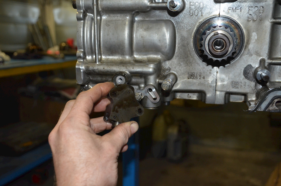

В то время мы думали, что натяжители гидравлические. Вот фото с моего мотора.
Натяжитель выталкивает мощная пружина, назад он не идёт из-за собачки храповика. Пишут про гидравлический подпор. Я подал в натяжители сжатый воздух, он выезжает, как поршень. Но, натяжитель к блоку привёрнут без прокладки, без герметика, пусть и анаэробного. Возможна ли работа гидравлического узла без уплотнений ? Давление в системе по мануалу измеряется при 80 градусах и меняется от 0, 5 кгс / см.кв до 3,6 кгс / см.кв Не уплотняется. Если вы перетянете цепь, при натяжке без разборки мотора, как это часто делают и как делал я, вы рискуете цепью. Натяжитель сам не уйдёт назад, пока вы пальцами не потянете чеку, а она внутри мотора.
Кстати. В каталогах есть ошибка. Верхний левый натяжитель у меня был заклинивший и японцы, в смысле китайцы, забыли просверлить в нём отверстие под чеку. Я решил его купить новый. В каталоге оба натяжителя высвечиваются сразу, хотя они разные. Для двух натяжителей даёт три кода, засада. Менеджеры Экзиста не могут понять. Тупик ((
Верные коды – 13142АА103 – верхний, 13142АА090 нижний натяжитель для двигателя FB20.
Итак, забываем про миф о ненатянутых цепях. Натягивать их лучше при снятой крышке, так вы сможете обеспечить оптимальную натяжку. Я повёлся на этот миф, в Плеяде сказали то же самое, а это был звук выкрашивающегося вкладыша. (((

В выходные, уставший от рабочих ночей на неделе, приступил опять к работе с двигателем. Опять же застуженные лёгкие и температура не давали резвиться. Но, тормозило дело не это. Я смотрел на двигатель, как на мину. Необходимо было узнать про него всё и только тогда начинать спокойно работать. Поэтому, я с облегчением начал ремонтировать бензокосу. Папа приехал помочь с сенокосом, т.к. понимал, что я залип в гараже. Советую всем, осенью заливать в бак подобных устройств очиститель топливной системы. Осенью и весной выработать весь бак с такой добавкой. Иначе простенькая топливная аппаратура может засмолится.
Затем, я приступил к проверке снятых роликов. Все они одной фирмы и на фото вы видите гордое имя Чина (((

Потом я снял с кантователя свой блок и повесил купленный. Который, дилеры сняли по гарантии и продали мне по второму разу. Повесил неудачно, т.к. поленился использовать кран-балку. В итоге, правой рукой писать не могу, что то выдернул лишнее из организма )))
Вынул поршня с шатунами. На моём блоке набоины были на 2 поршнях, на этом на всех четырёх. Маслосъёмные тоже широковатые, малоподвижные. На трёх цилиндрах компрессионные кольца замками опять почти рядом друг с другом. У меня так было на четырёх цилиндрах.
У Бориса также — www.drive2.ru/l/9367106/
В общем, масло и будет жрать любое, с такой установкой колец.

Вот еще один прикол в коллекцию. На моей фашке овальность постелей коленвала от 2 до 3 соток. Естественно вкладыши там не выживут. И это при пробеге 67 000. Маразм
Вячеслав, добрый день. Да, это жесть ((( Чистый пластелин, получается (( А у меня новенький мотор, опять масло ест. Куда ни кинь, всюду клин ((
Постели коленвала ходят 30 000 км, дальше появляется риск износа или проворота вкладышей. Цилиндры становятся овальными. Раньше моторы от запорожца так ходили:( у нас уже не одна машина с вколхоженным древним японским мотором, а пробеги совсем небольшие были. Это какой то невероятный терроризм. И главное чинить бесполезно, получается машину надо просто выкинуть. Или фрезерованный блок crawford за 5000+ баксов
по поводу перегородок — на FA блоке их по 4 на цилиндр

Если с закоксовкой всё понятно, то проворот вкладыша, пока не понятно от чего.
Закоксовка от перегрева конкретного места мотора?
Закоксовка от неприятного для мотора масла. Которое горит на кольцах. А вот с проворотом вкладыша сложнее. Тут нужен анализ маслянной системы, почему происходит сбой.
т.е. при отклонении от заводских 0в20?
Тут тонкий момент. У меня фактически кольца не сильно коксовались, хотя жрало 1,5 литра в неделю. Т.е. могу сказать, что Ликви 0-20 не образовывало шлаки в аварийной поршневой ! Кольца просто туго ходят в пазах.

На натяжителе левой цепи, тот который верхний, есть резиновое уплотняющее кольцо. По крайней мере у меня было при разборке, при сборке установил туда новое.
Борис, ты не прав ! Это кольцо делает натяжитель заглушкой ! Это кольцо глушит отверстие с тосолом, а маслянное отверстие выше, оно тонкое. И это плохо, если кольцо не обжать в ноль, масло не попадёт в натяжитель, он быстро заклинит, как у меня. Да, что я говорю, открой двигатель, пока не поздно !
т.е. стук всё-таки может исходить от цепи, если на заводе не обжали кольцо вокруг натяжителя?
papasl
Спорить не буду, но масляная линия к натяжителям подходит. Когда я свои продувал, они работали как поршни. Но всё же это не тосольная линия, а маслоканал.)
Борис, конечно подходит. Вы фото то посмотрите. На нижнем натяжителе нет кольца, прямо на блок прикручивается и отверстия маслоканала 4 мм. А теперь, , пожалуйста на фото верхнего посмотрите. Видите, тоже узкий маслоканал 4 мм, без кольца. А кольцо одето ниже, на большое отверстие примерно 12 мм. И в натяжитель это большое отверстие не входит. Потому что так просто глушится технологическое отверстие с водой. Или вы своим глазам не верите ?
Тосольная линия рядом, она идёт от помпы вверх. А это маслоканал, с него идёт смазка на коренные подшипники, рядом с ним входное отверстие от маслонасоса
Боря, мы наверное о разном говорим, сейчас стрелки поставлю и в личку пульну.
Заменил фото, теперь всё видно.

だから、誰もが、彼はモーターで死亡したものを理解しました。
悲劇的な偶然の一致。ディーラーらによると、濃厚な油を注ぎました。私は熱を通って運転しました。あなたが最後のブログで見たよう富士重工業は、酒に酔ったロボットを介してモータを集めました。これは、実行64000キロで第シリンダライナに崩れ始めたものに導きました。 Serviceは、4気筒やプリテンショナーをクラッターと信じ銀河の音の間違った解釈を与えました。エンジンを理解し、彼らは明らかに恐れています。ライナーが発行された100 000キロに。
しかし、元のバージョンは、私はXVクラブでキャッチ。
そこにみんな若者は、エンジン音のコレクションを収集し、セルフメディケーションに関する情報の収集を開始しました。
彼らに、私はので、聞きに行きました64 000キロ油廃棄物は千キロと異音リットル当たりを開始しました。みんなは私はそれらを引っ張ったが、ヘルプは長くは続かなかった、チェーンのノイズのようでした。私はこれを行うことはお勧めしません!
その時、私たちは、油圧テンショナと思いました。ここに私のエンジンからの写真です。
アルバムに保存
