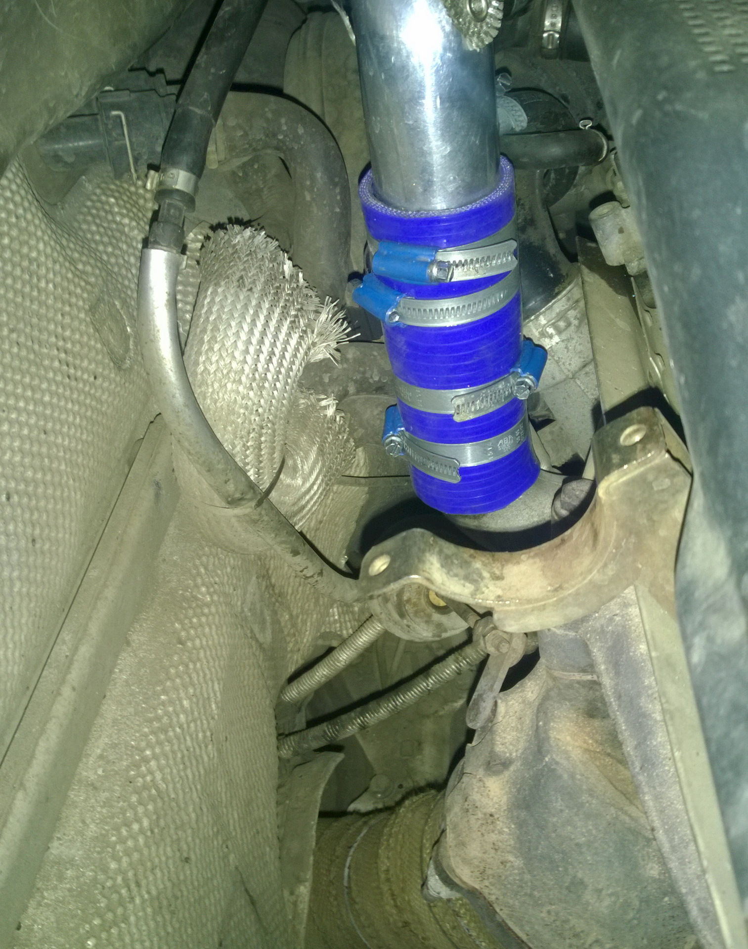

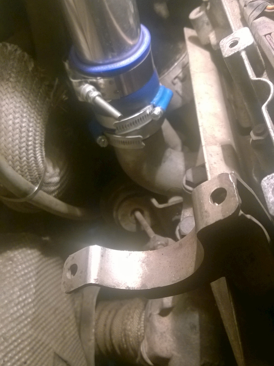

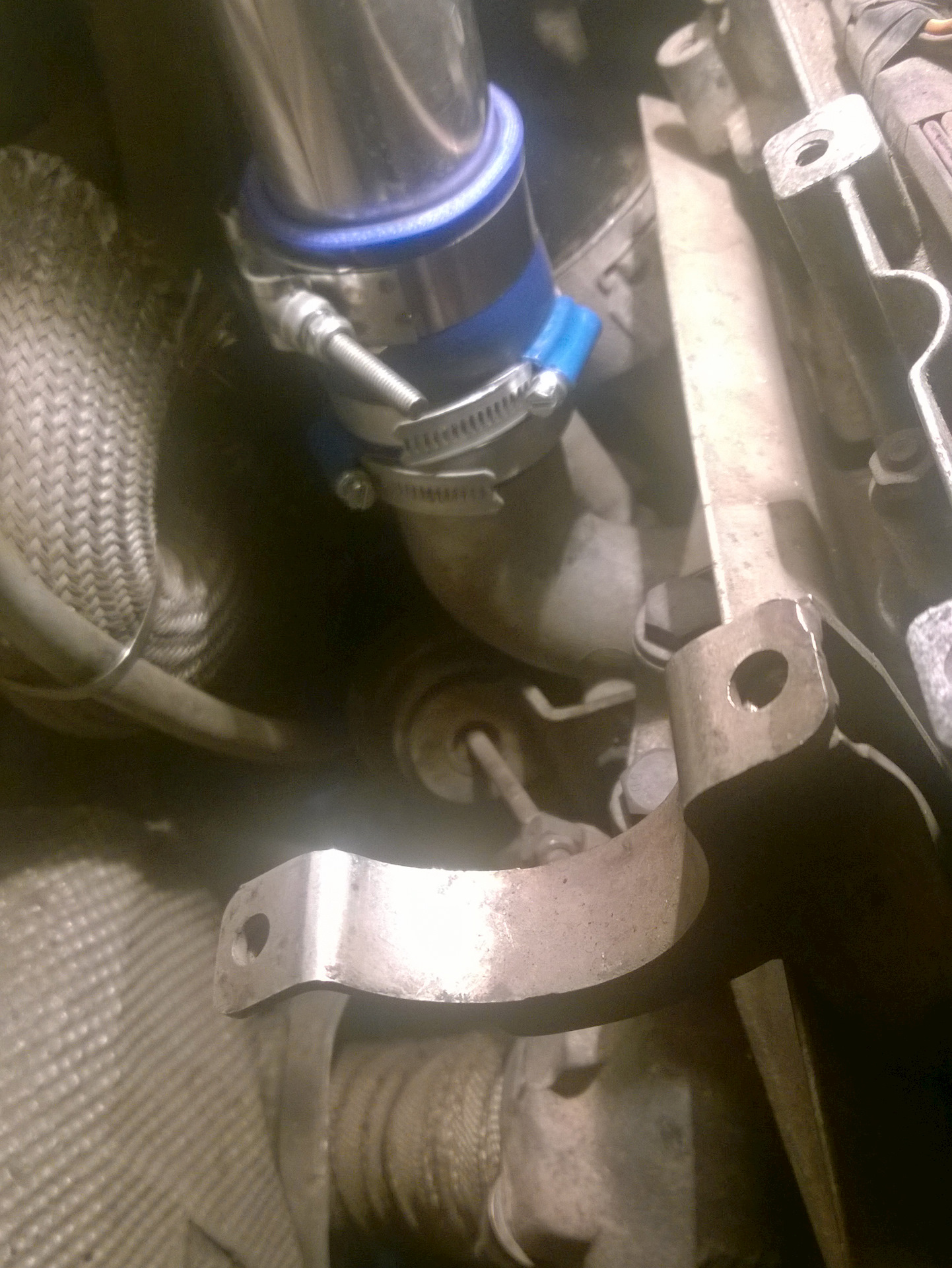

Началось все еще поздней осенью 2015г… Обнаружил, что холодная часть улитки в масле, виновником торжества оказался хомут, а может в добавок и сам силикон самый первый после турбы. Попробовав подтянуть китай Т-болт хомут он развалился, я психанул и накупил обычных червячных хомутов.
После недели эксплуатации, выяснилось, что турба опять в масле, еще раз психанув на Южке купил 15см силикона и нахлабучил червячных хомутов
Или начался медленный, но верный процесс избавления от Т-болт хомутов…

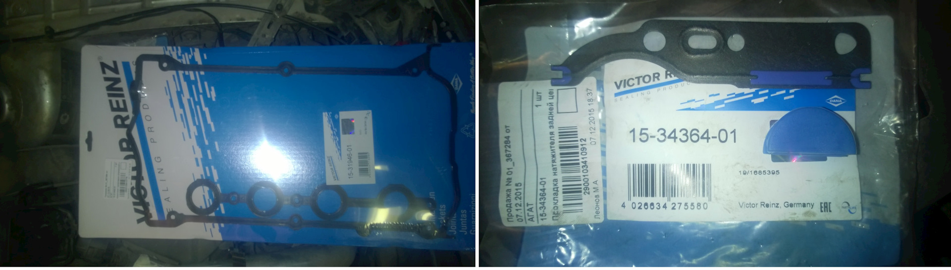

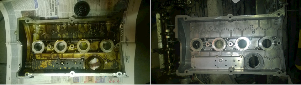

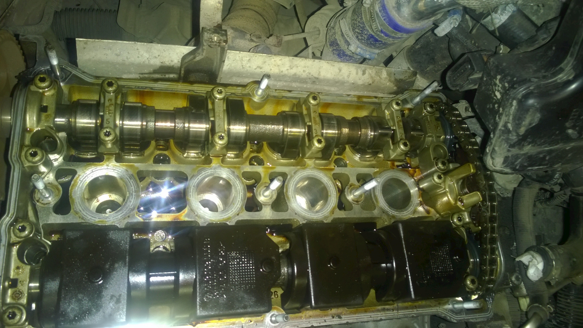

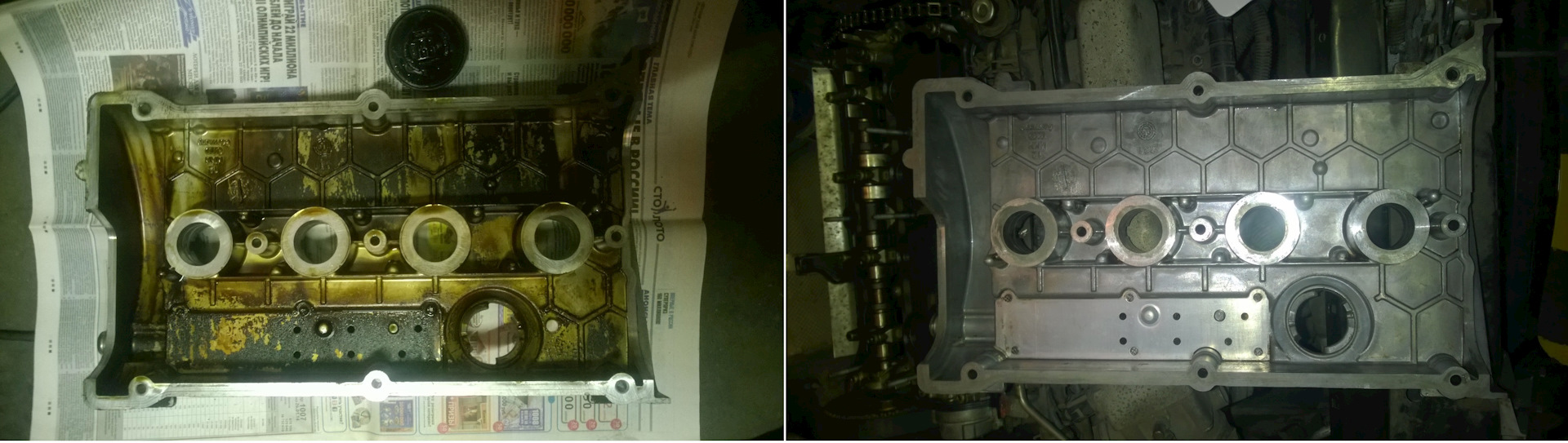

Ну да ладно, в общем прокладка КК подсцикивала уже давно, но я муд$@$ло дождался того, что она начала ссать со всех сторон. Начитался я отчетов на форуме Шкода клуба и все поменял.
В принципе ничего сложного, но с прокладкой ГНЦ не очень удобно ковыряться, в прочем как и почти везде в подкапотном пространстве)))
Немного картинок

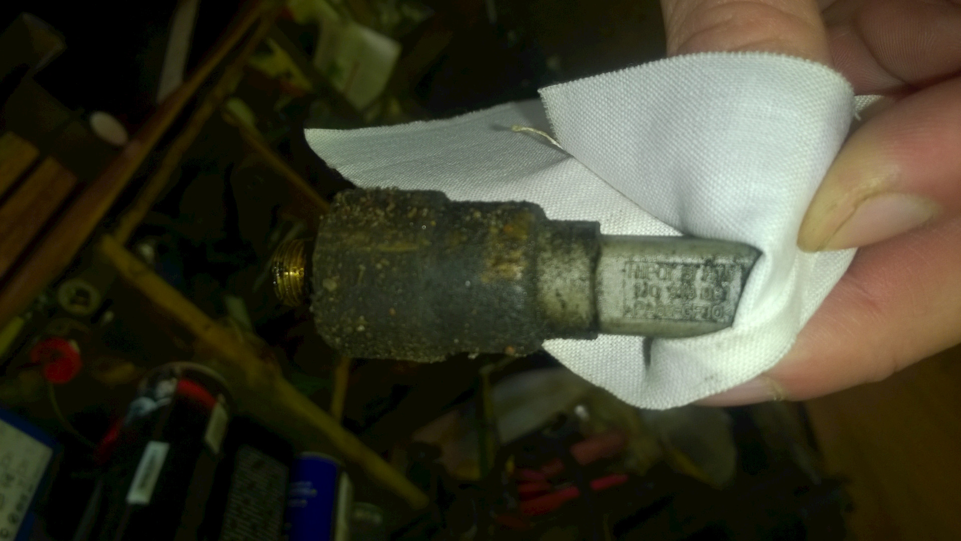

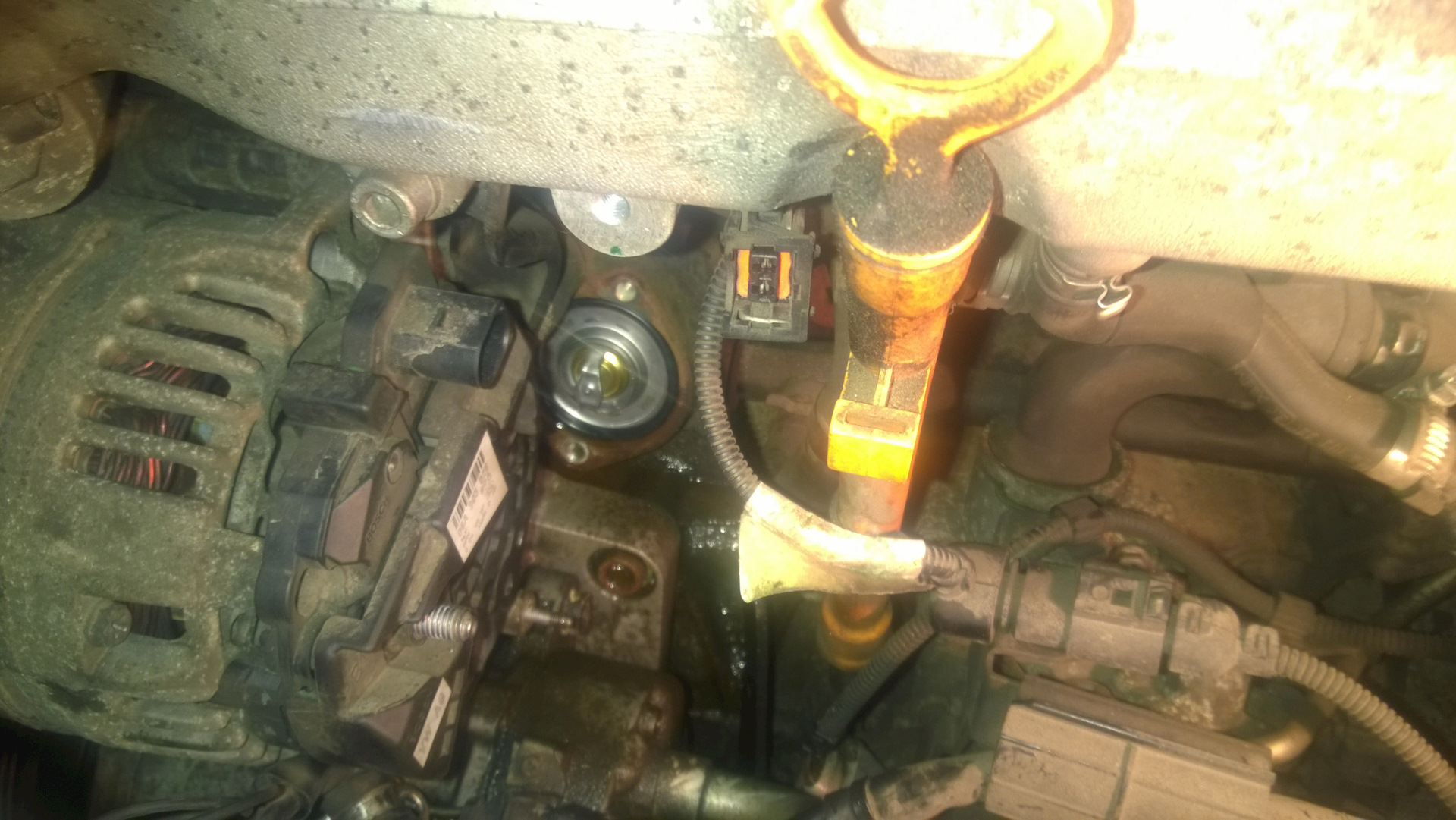

Продолжим, сопливящий датчик ГУР тоже известная болячка и отчетов полно по замене. Операция по замене не представляет ничего сложного. Правда я не стал ставить новый датчик, а купил болт заглушку (FEBI 05280) и прокладку к ней(107239 ELRING). Ошибок нет, паразитного эффекта от отсутствия датчика ГУР не замечено.

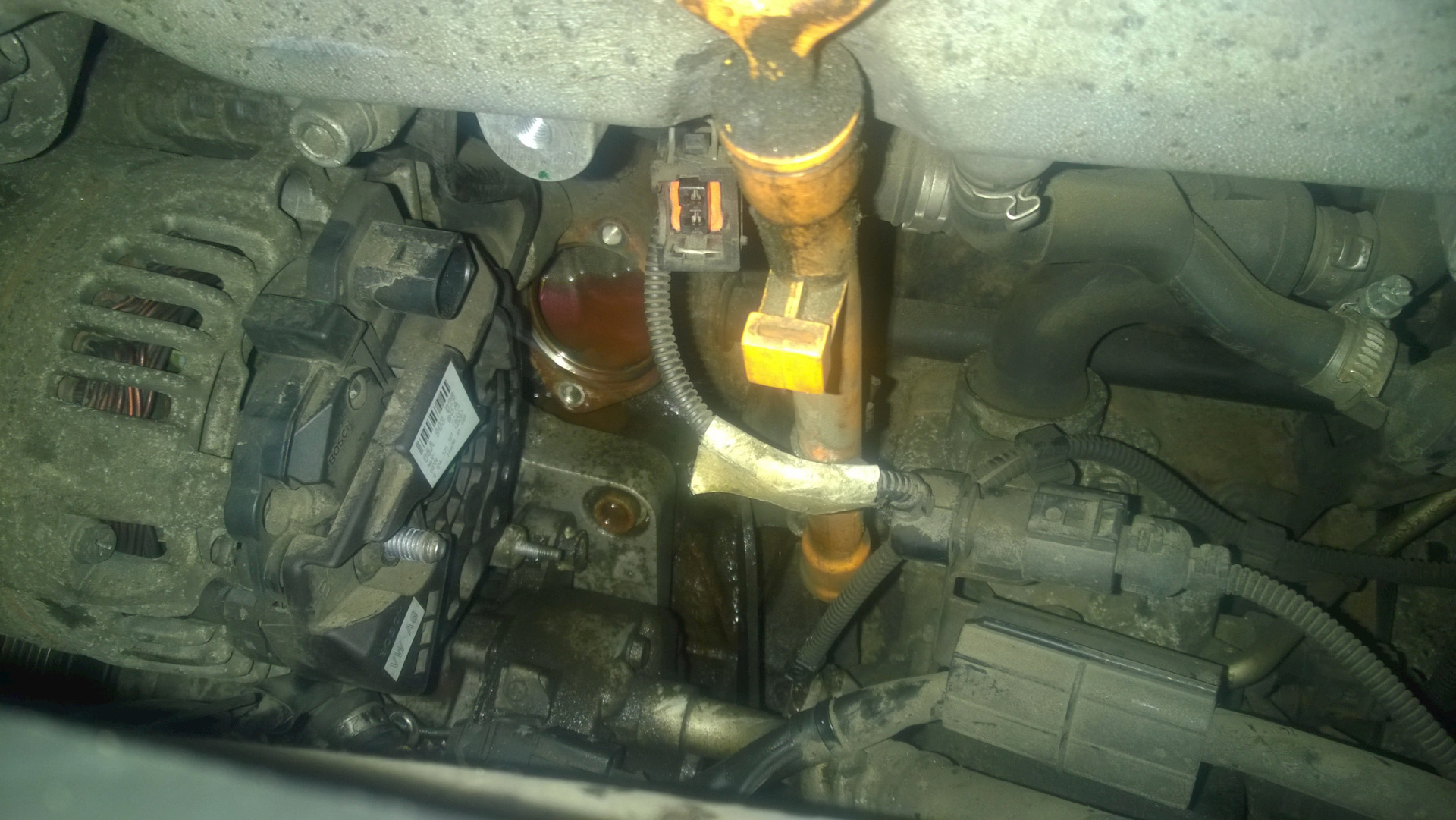

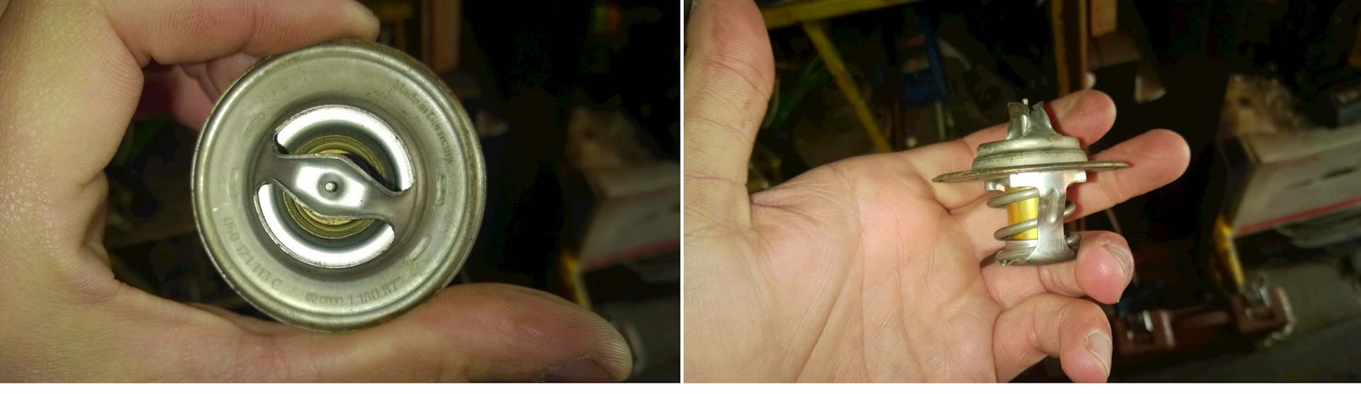

Так же за зиму стало ясно, что при температурах минус 5 и ниже Селёдка остывает в движении, уровень охл жидкости в норме, а значит всему виной термостат. Опять же начитался отчетов по замене, закупил термостат(TS066 FENOX) и полез менять.
По поводу Фенокса, я понимаю, что это не бренд типа Гейтса и т.п., но надеюсь, что братья славяне не подведут, все лучше, чем китайский…
Ну что я могу сказать по самому процессу замены, если нет таланта гинеколога и удлинителей с карданчиками на трещетку, то все сложно, если же все это есть, то все более менее. Делал без съема генератора.
Сам корпус термостата у меня остался целый и я его не менял. Слитый антифриз залил обратно.

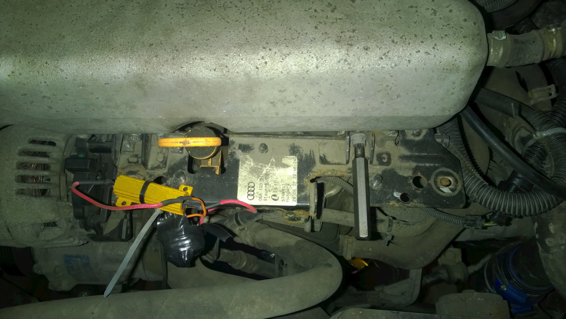

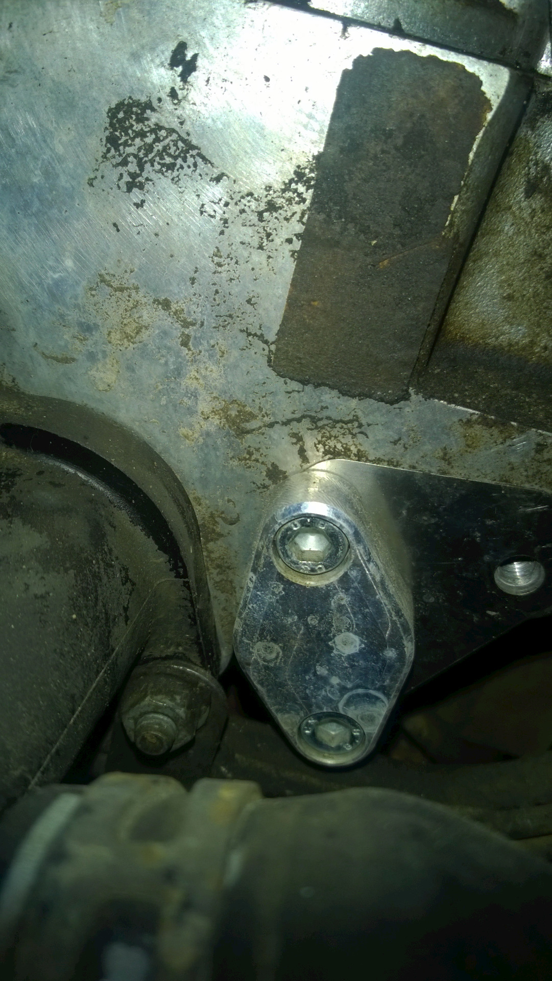

Воспользовавшись слитым антифризом решил наконец внедрить уже как год пылящуюся заглушку(брал у fknbrkn) вторичной подачи воздуха.
А попутно избавиться от пылесоса и прочих теперь уже ненужных клапанов и шлангов.
По классике тут должна быть фотка пылесоса со шлангами, которым я отвешиваю фак, но я её удалил)))
Один момент, как известно при удалении пылесоса и клапана вторички выскакивают ошибки и тут два пути, либо шить мозги, либо вешать обманки. А поскольку шить мозги сам я не умею, а в гараже завалялись нагрузочные резисторы, то прикрутил резисторы(ссыль где брал ru.aliexpress.com/item/4X…-Shipping/2023764455.html ). Вообще-то я резисторы покупал под светодиоды в поворотники, но, ввиду убогого свечения диодов, отказался от этой идеи
Да, на заграничных ресурсах какие-то спецовые резисторы рекомендуют, но я поступил по пацански и прикрутил то, что было))) В итоге ошибок нет, мозг обманут)))

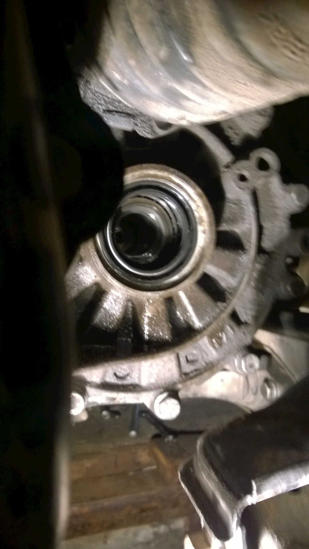

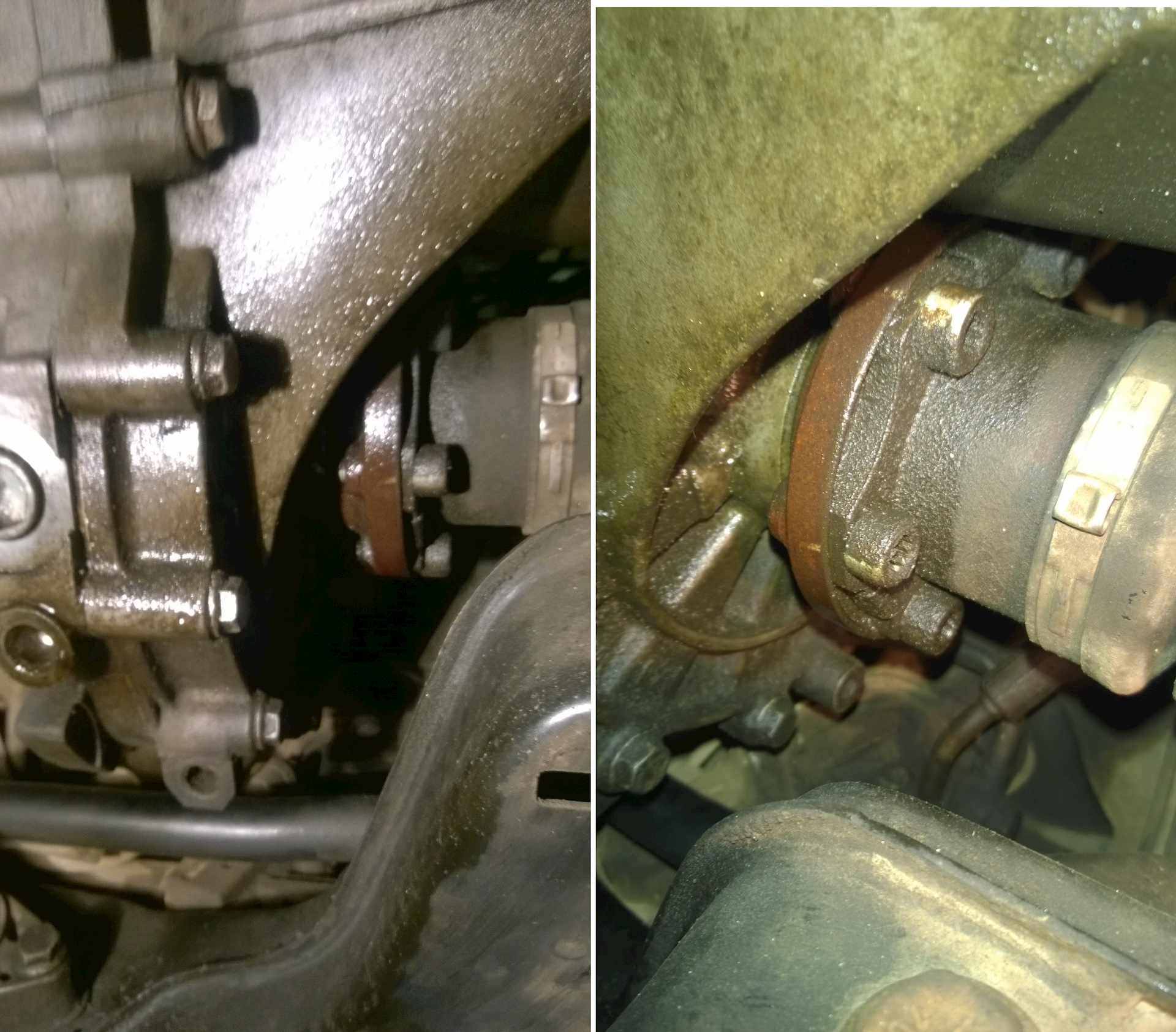

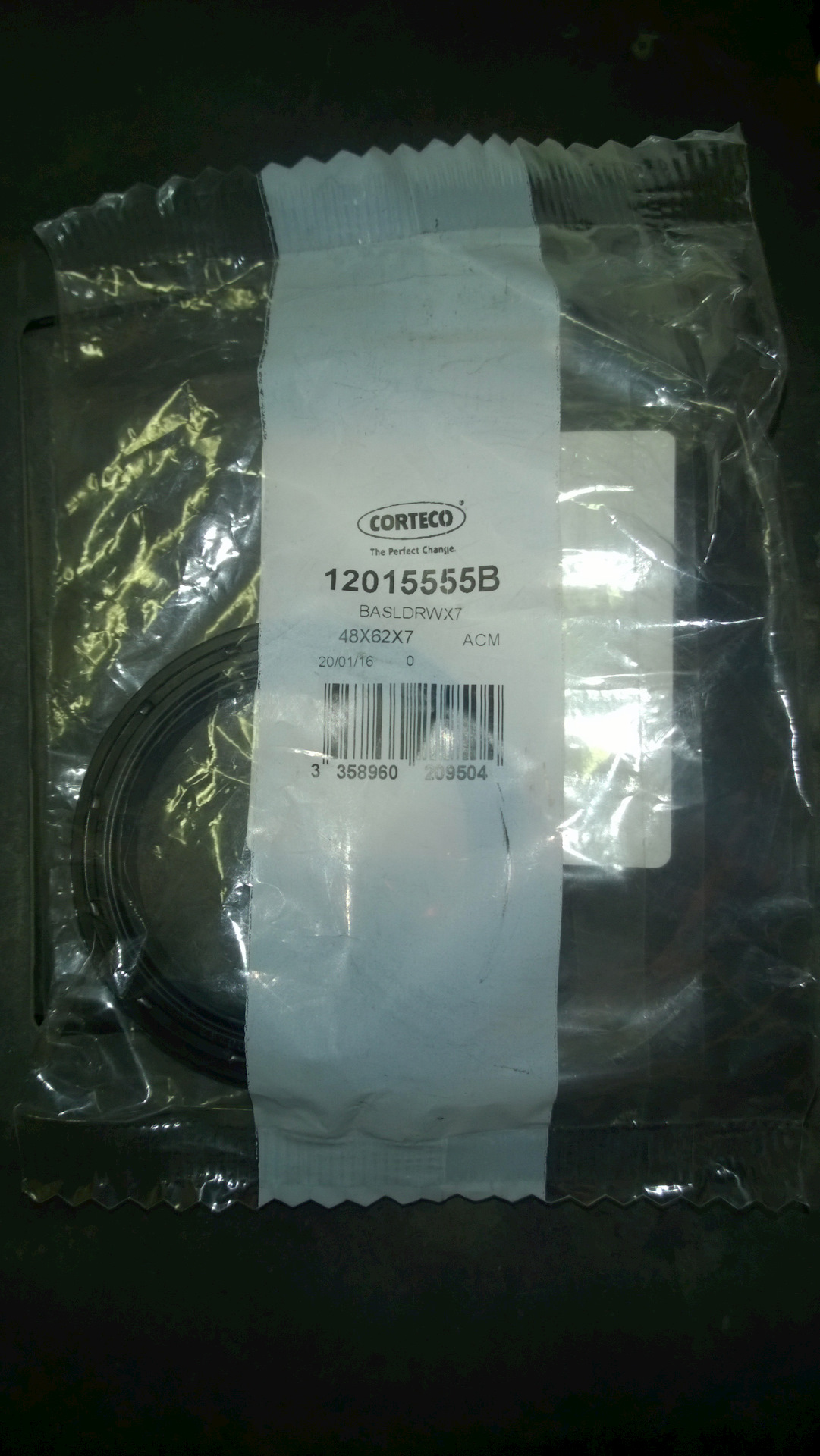

Но вернемся из темы тюнинг в тему дрищ))) Пока прокладка КК сверху зассывала двигатель маслом снизу к ней решил присоединиться сальник левого привода, ну чисто что бы мотор был зассан со всех сторон маслом равномерно и я подумал, что это норма, все гуд и продолжал лупасить. Но меня так просто не проведешь ;)))
Что в общем тоже мелочь… В очередной раз начитался отчетов, купил 12 гранную М8 звездочку для откручивания привода, сальник, кольцо металлическое(из этой темы). Благо я догадался до слива масла с КПП эту звездочку М8 попробовать примерить к болтам на приводе, т.к. у меня оказались болты под 12гранную звездочку М10, ну и собственно кольцо железное, из-за которого якобы прыжки, оказалось у меня целое. Разочаровался в этот раз в своем умении искать инфу в интернете)))
С выковыриванием и вковыриванием сальника, тоже лажанул мальца(рукожоп куле), благо вовремя Alcazar оказал телефонную констультацию и я все исправил.
Долго ли, коротко ли, но нижнию обоссанность тоже починил)))

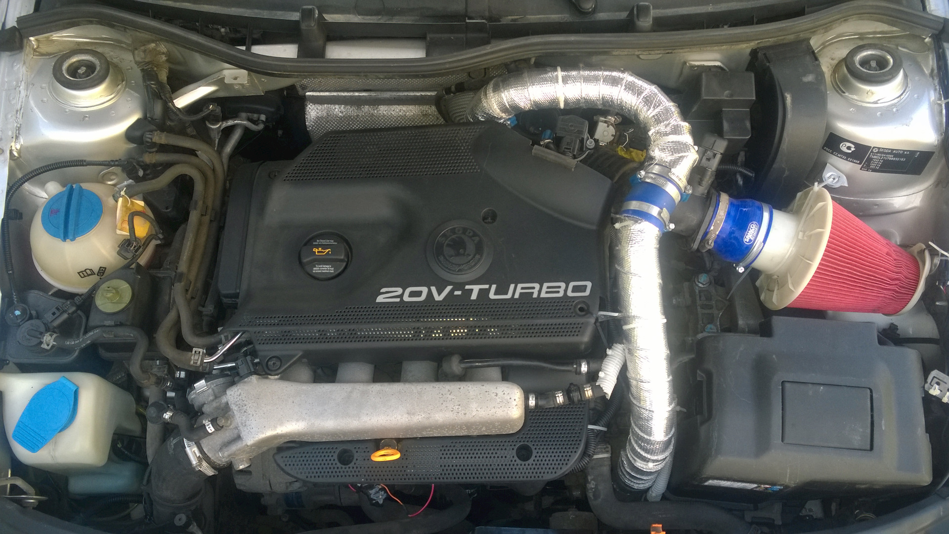

На радостях первый раз в жизни помыл мотор. В добавок поставил фильтр от S2000 и обмотал термолентой пайпы

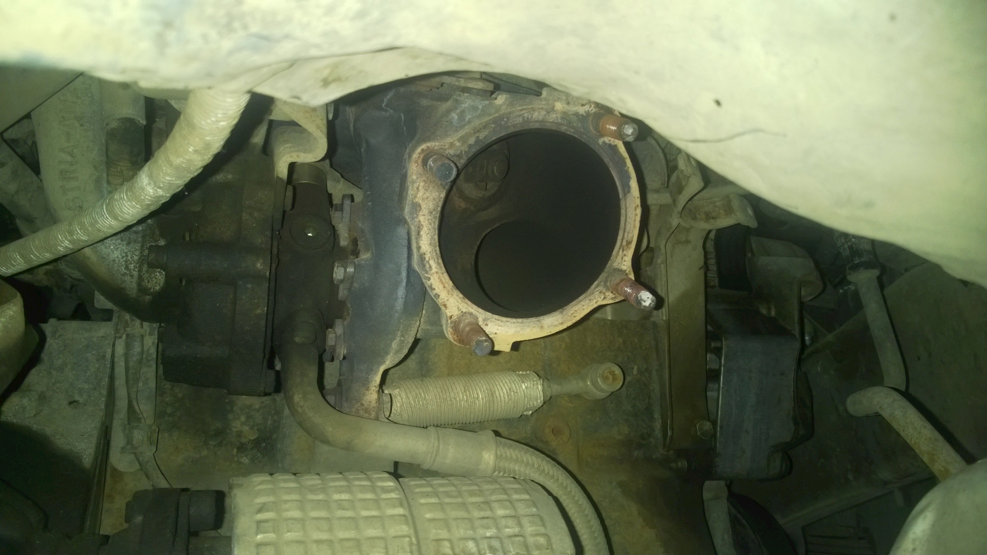

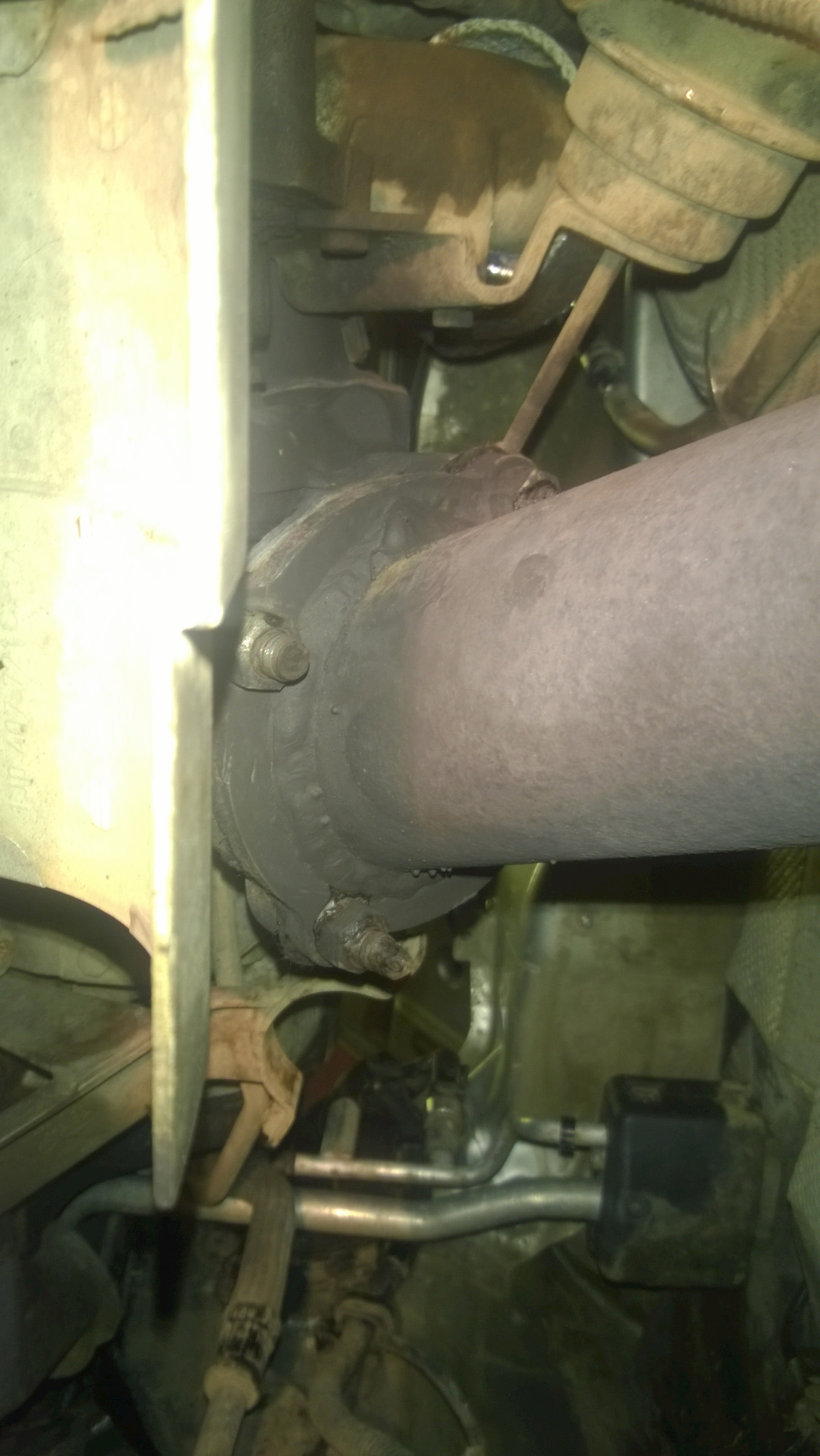

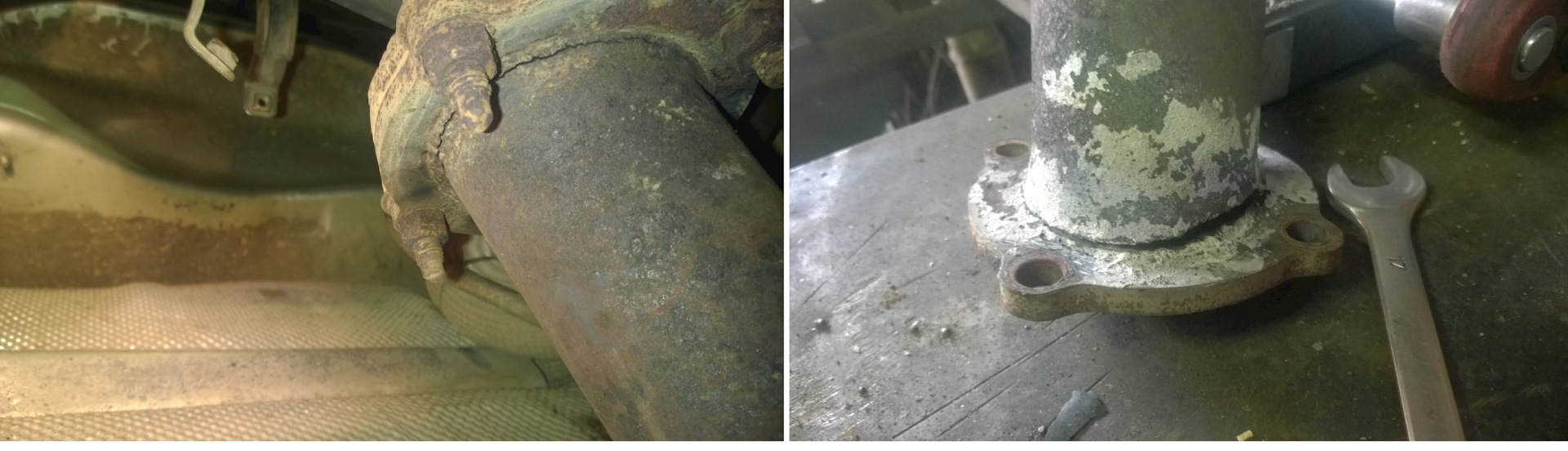

Правда радость продлилась недолго))) Еще ползав по яме и излечивая маслянный энурез не понравилось мне состояние шва на даунпайпе, который на первом фланце после турбы. Но подумав про не мешай машине работать, не стал лезть, да и не до него было… В общем додумался и дождался до того, пока Селёдка не стала реветь аки гонко, апогеем стал вылезший джеки чан(ошибка по смеси/лямбде). Ну а раз уже и джеки чан вылез, то пора на сервис)))
Сам я рукожоп и варить не умею, да и нечем, пришлось ехать к спецам. Делал даунпайп на Совхозной. Трубу, фланец и гофру оставили мои китайские. Труба кстати оказалась очень даже ржавейкой, зато когда новая как БЛЯстить)))
Пока проваривали, решил глянуть в горячку и …

Так на будущее, может пригодится) 12-ти лучевые звёзды:
М10 — привода
М6 — корзина сцепления
М12 — маховик
Наборчик Spline желательно иметь под рукой
Теперь-то уже есть наборчик, после лажи с М8/М10)))

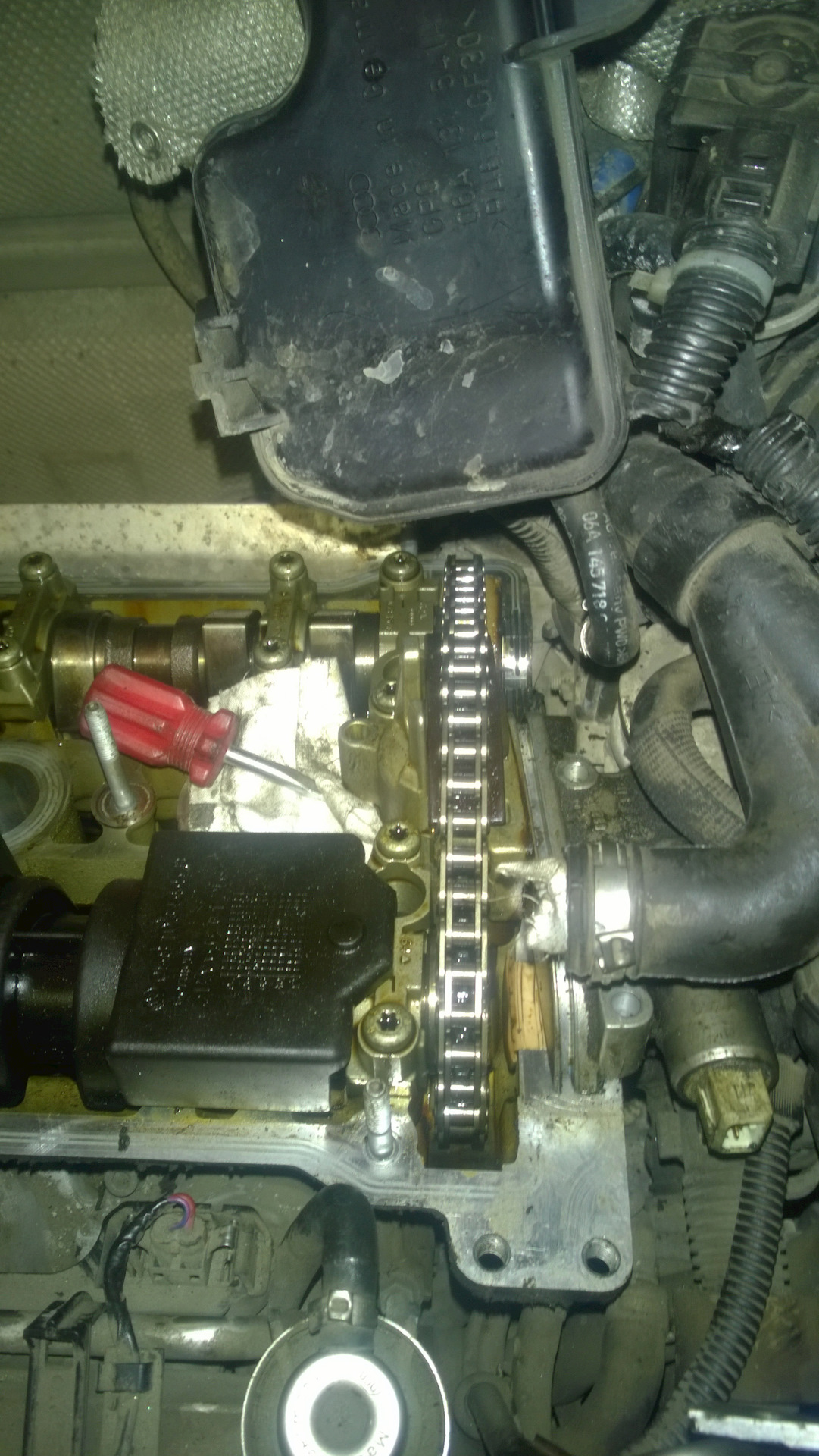

А что за пластиковые хреновины на впускном валу?:)
отражатели
Отражатели чего? Я вот про это c-a.d-cd.net/f19e356s-960.jpg
и я про это!
А чего они отражают то? И что вообще пластик делает в грм?
ну давай сам смекни, что они там могут отражать?))
А хрен его знает, что эта извращенная конструкция должна отражать))) Впервые такое вижу вообще. И почему только на впускном валу? Если эта конструкция призвана улучшить смазывание кулачков, то на выпускном нагрузка/износ больше
Для отражения масла! Думаю из-за того, что там по три клапана, вот и замутили отражатель, что бы не делать из ГБЦ сыр
matanmaster
А это как со стеклоподъемниками, спереди электро, сзади весла. Так и в моторе, на одном валу есть, на другом нет- бомж комплектация сэр)))
Varyag62
Отражают сглаз и порчу)))
matanmaster
Х.з. с завода так, даже не хочу думать зачем они там)))
У меня тоже такие хернюльки стоят. Они там нужны.
Да и пусть стоят, там все таки инженеры мотор придумывали, а не экономисты как я :)
