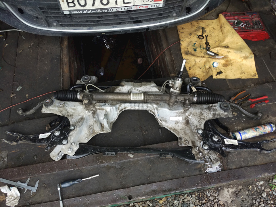

Доброго дня всем-всем-всем! Как можно понять из заголовка темы — потекла рулевая рейка. А если у Ситроена появляется течь, то непременно её надо устранять, т.к. доливать LDS дело не благодарное и крайне не выгодное по экономическим соображениям. Все дело в том, что на С5 вся жидкость в гидросистеме сосредоточена в одном бачке из которого питается и подвеска и гидравлика рейки… В один прекрасный день я вышел из дома. как обычно запустил двигатель и увидел что мордаха то не поднимается! Доковылял до гаража, вылил в бачок весь стратегический запас LDS, после чего все поднялось и поехало как ни в чем не бывало. Ездил до следующего падения морды. Беглый осмотр показал что весь подрамник с левой стороны в масле… Более детальный осмотр выявил течь рейки из хвостовика — это то место где рулевой вал соединяется непосредственно с рейкой. Беда эта достаточно распространенная, т.к. не предусмотрено никаких пыльников и защиты от попадания песка. грязи и прочей гадости, в результате чего вал корродирует, набивается грязь и все это дело сжирает сальник… А сальник в свою очередь начинает течь. Хрень не приятная скажу я вам. Собирался как всегда долго и как только надоело доливать — полез делать…а что делать…)
И так, для того чтобы снять рейку необходимо демонтировать подрамник. Причем подрамник снимается впервую очередь и только потом снимается рейка. Для демонтажа подрамника необходимо отвернуть болты крепления и не забыть вывернуть 2 болтика М6 под 4мм шестигранник, которые фиксирую магистрали к подрамнику, так же не забыть отсоединить разъём переднего датчика высоты. Роняем подрамник на пол и снимаем рейку. Отсоединяем магистрали питания рейки и подставляем ёмкость не менее 4л. и сливаем масло, наберется почти полная.
Ну а дальше все просто… Отмываем подрамник и рейку от грязи прочей дряни. В крайнем положении рейки(вывернуть до упора вправо или влево) ставим МЕТКИ! Это делается для того, чтобы правильно поставить вал и не было проблем с кривым рулем в дальнейшем! Снимаем регулятор, разбираем, выбиваем старые сальники, снова моем. Основное внимание стоит уделить валу, а именно очистить его от коррозии. Я сделал так:

Снова все перемываем, ставим новые сальники и собираем обратно. Сборка производится строго в обратном порядке — сперва вешаем рейку(я её подвешивал на пластиковые стяжки за выхлоп), а затем с матами запихиваем подрамник на место.
Ну и конечно же без доработок не обошлось))) Как всегда помог магазин с запчастями ВАЗ…куда же без ВАЗа…
Заменил только сальники в регуляторе, остальные 2 менять не стал, т.к. под пыльниками рулевых тяг все было сухо и следов подтекания жидкости замечено не было.

Размеры сальников немного отличаются от тех что стояли. Брал чуть меньшего размера(посадочный на вал) чтобы компенсировать износ вала. Тот что большего размера должен быть 30мм внутренний — поставил 29,5мм. Верхний так же на 0,5мм меньше в диаметре

Если масло не течет и вал не болтается, то и трогать эту втулку не надо. Если все же очень хочешь ее вытащить, то сними регулятор и выбей ее самим валом. Но можно испортить левый сальник вала, т.к. там зубья
втом то и дело что текло масло. выбивается в левую сторону?она стала ломаться крошиться вот и спрашиваю где новую взять.
Она стоит в обойме, в эту же обойму запрессован сальник. Надо вытащить стопорное кольцо и выбить обойму с сальником и втулкой
