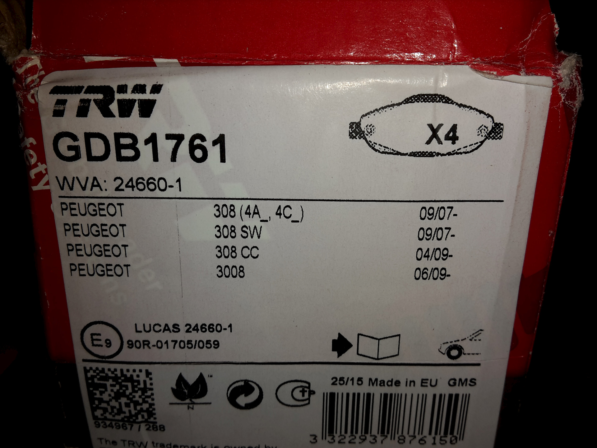

С виду колодки еще ничего, на глаз стерлись 50%, но вот диски съелись по 1,3 мм с внешней и внутренней стороне. Помню долгие обсуждения на счет минимальной толщины дисков, и на драйве и в контакте, и в пежо клубе. Но по мне как то не приятно осознавать, что диски так протерлись. К тому же время есть, впереди лето. Поспрашивал народ какие луче и остановился на фирме "TRW". Брал через друга. Вся работа заняла пару часов. Удивило, то что пальцы суппортов отличаются, нижний от верхнего. Понадобились головки на 12 и 13 с шестью зубьями. Тормозят хорошо без скрипов, остались такими же мягкими как и родные. И на счет минимальной толщины дисков, на новых выбито "мин 24 мм" .
Запчасти на фото: DF4183
Запчасти на фото: GDB1761
Запчасти на фото: D4183

я свои до 5-6мм стер только тогда поменял, норм отходили, но это уже край суппорта сильно выдвинуты.
Меня больше диски не нравились. Диски выкинул, а колодки оставил на черный день.
По чем диски вышли?
примерно 5000
