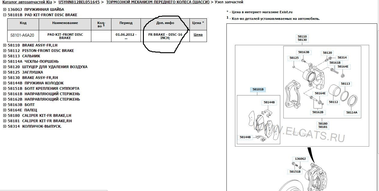

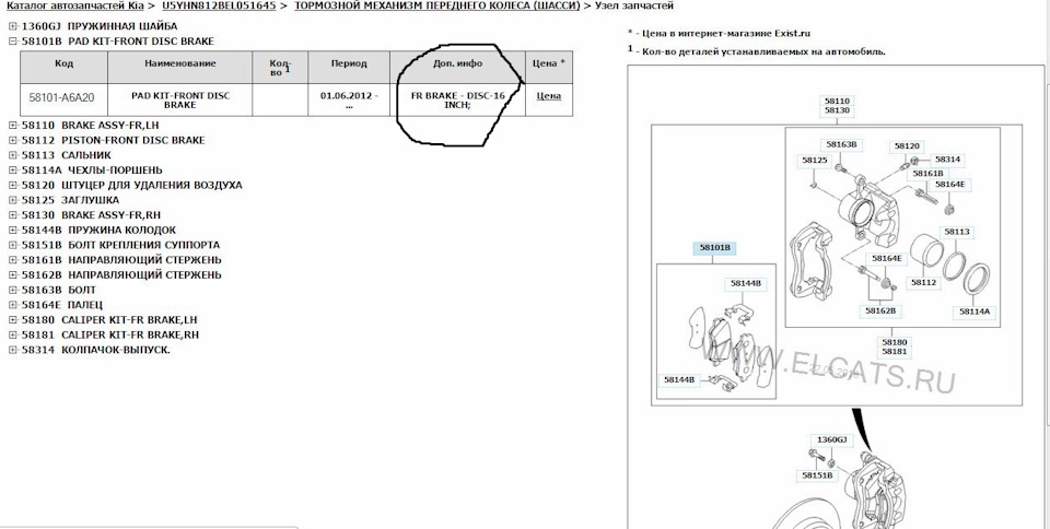

Я недавно надурился с тормозными колодками, и вот сегодня на глаза попалась статейка на ceed клубе какие колодки и диски нужно приобретать. Как оказалось у меня тормозные передние диски 16го диаметра что немного необычно для комплектации Luxe, но такое бывает. Узнать какого размера диски можно вбив вин код в оригинальном каталоге Kia ( www.elcats.ru/kia/ ), перейдя в ссылку шасси — тормоза передней оси — тормозной диск ( фото ).

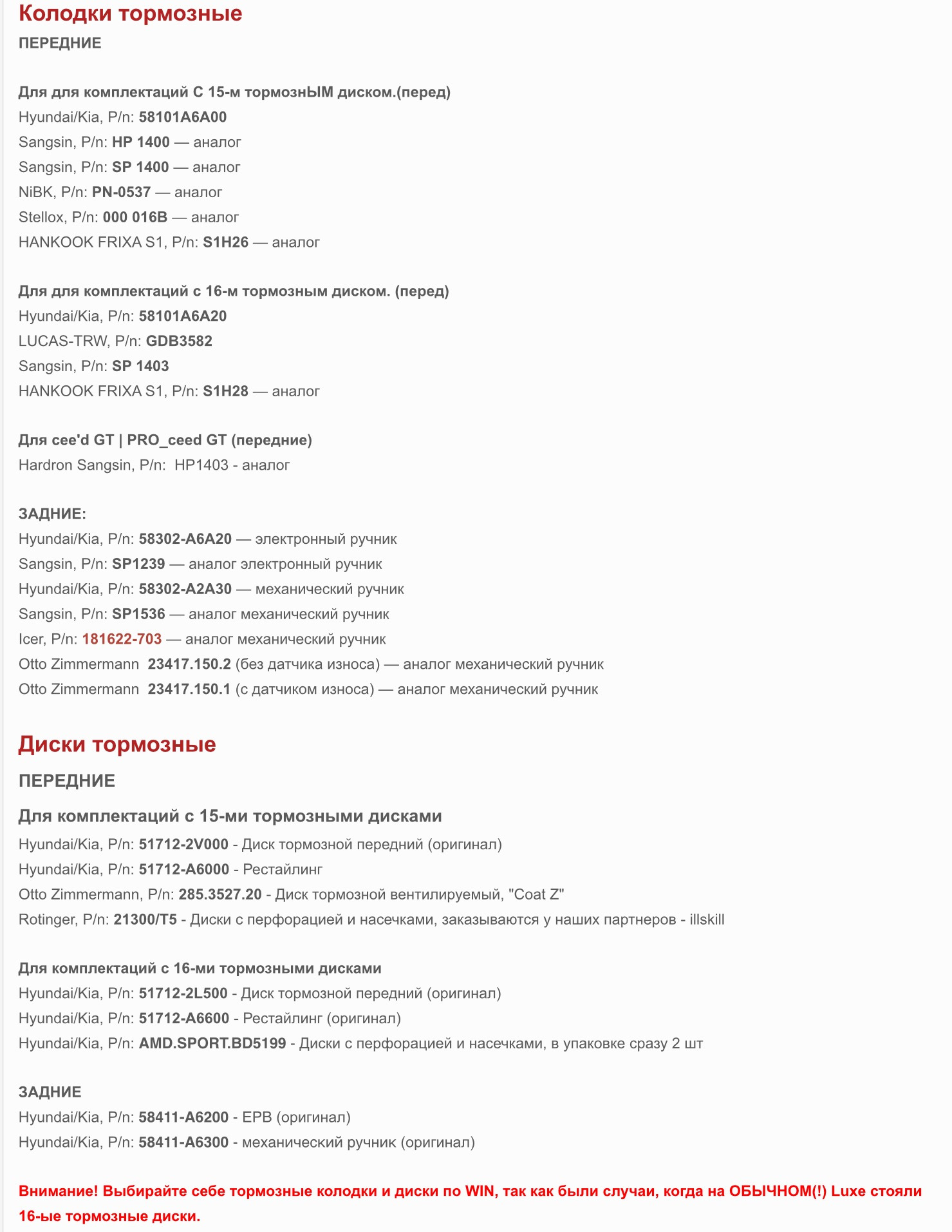

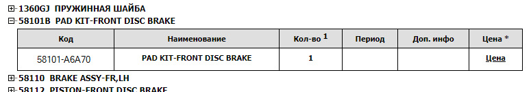

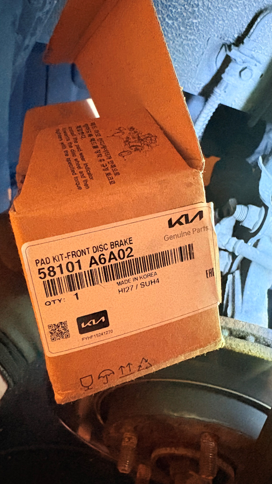

Блин жаль раньше не увидел, столько отмучался и людей задолбил, а тут все на блюдечке👍🙏 Кстати колодки ставил с номером А6А02
Kia ceed jd 2017, 16 диски, взял Patron PBP131KOR, езжу в такси, хватило почти на 90 тыщ! Заказал опять такие же. Ценник в районе 870 руб. На 23.04.2021. Заказываю на zzap.ru не путайте с PBP1675 которые выдает каталог по вину, они не подходят на 16 диски 2017 года! Только первый номер. Я так лоханулся с PBP1675.

Я вообще в шоке, у меня комплектация престиж, а тормозные диски 15, как так? Был уверен что стоят 16 заказал SP1403 и был приятно удивлён что они не лезут…

блин, вот обида: у меня не расшифровывает мой ВИН на elcats :о(((
вин надо вбивать который под стеклом лобовым
а, точна :о) глянем :о)))
yatsyk333
Вот, спасибо! У меня тоже 16ые торможные диски :о)
