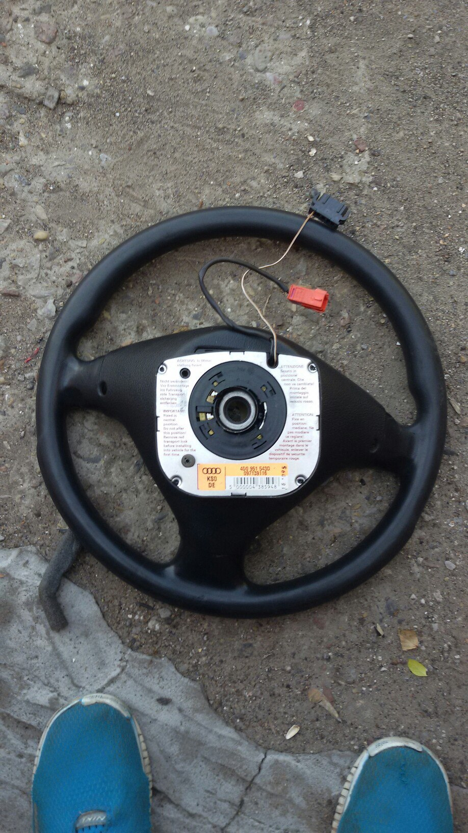

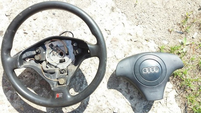

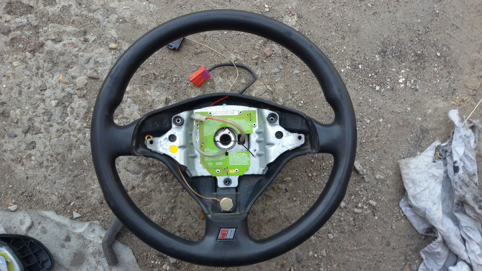

в общем есть в продаже руль, в глаза увидеть не могу
только почтой
цена в принципе приемлимая
только есть нюансы

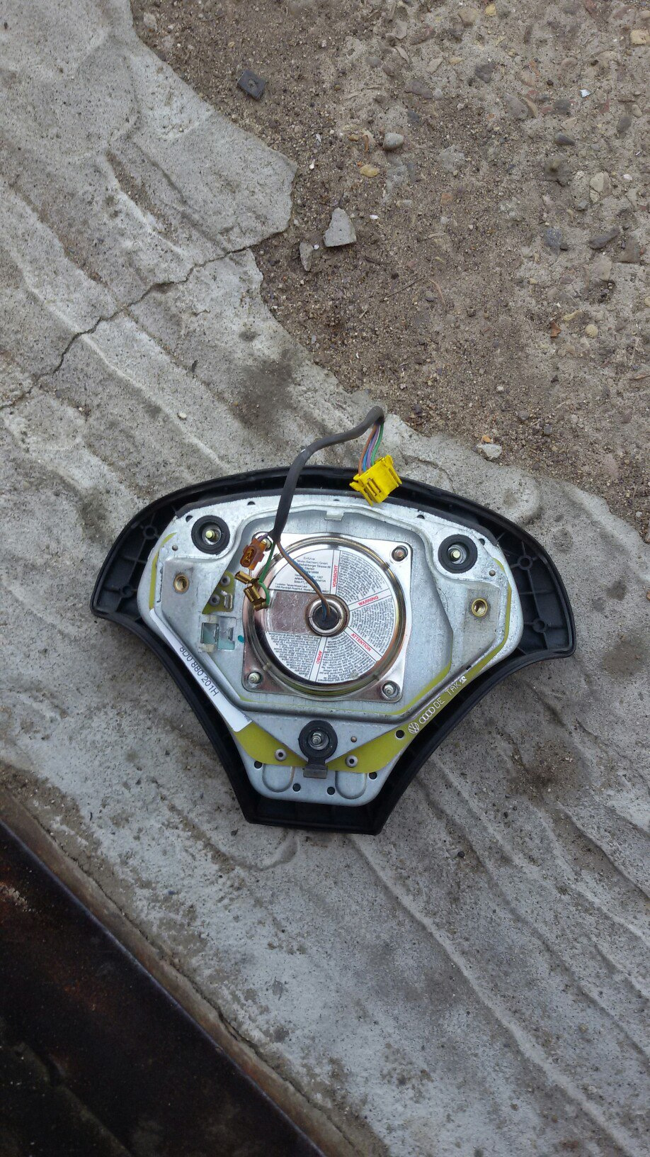

чел который продает говорит что оно стояло все вместе
но чтото по креплениям не подходит там
а в итоге по фото видно что руль сам с с4
а подушка с с5
так вот кто скажет возможно ли как то её установить в этот руль?
примерные мысли у меня есть, но не знаю как мне сделать сигнал
жду подсказок)
на фото именно то что продается
Запчасти на фото: 440419

И шлейфы те же на обоих рулях…
Если рули от с4 он подходит один в один без переделок… Я себе ставил от s-ки 15 минут просто снял свой и поставил этот…на счёт аирбэка не знаю надо посмотреть у меня есть от а8 s-line
Не подойдет, так можно подумать только потому что хозяин обьявления не приложил их друг к дружке для фото, да и собрал бы его. Да и вроде фишки на подушки у них разные и на руле разьем подушки оторван. Я бы на твоем месте поискал руль от S4 ну или хотябы тот что ставили на 80ки он такойже как и S4 ток без шильдика.
В с4 випуклый верх, а в с5 плоский
по моему подушка не подойдет

Так что скажешь можно ли поставить туда подушку?
какую? с4?
C5 на руль с4
Думаю нет
Подрулевой пластик от А6 нужен, стрекоза от А6, коричневый провод на сигнал идет.www.drive2.ru/l/1299431/
как установить я знаю, тут просто руль от с4 а подушка от с5, вот незнаю сойдутся ли они
продай эту подушку и купи от с4
, или искать схему и перепаять
да мне подушка не нужна, у меня её по заводу нету, купить от с4 практически нереально, просто подушки с4 и с5 по форме и креплениям немного разные вот это меня и волнует чтоб все срослось
так вообще не парся, возьми ее собери и попробуй на работоспособность, а на сигнал идет коричневый провод с фишкой от шлейфа, соединив их кусочком провода с соточным сигналом(желтая фишка у меня на один контакт)
блин ты меня не понял
руль от с4 отличается от с5 не только валом, видом подушки, но и креплением подушки к рулю, они прикручиваются по разному к рулю, и сигнал работает по разному как я понял исходя из картинок, в с4 контакты на самом руле и они прижимаются подушкой, а в с5 контакты в подушке походу.
они одинаково прикручиваются на два болта, но принцип один, должен быть один провод на сигнал замыкающий
да на два болта но между ними разное расстояние
Saneksonik
Ничего от А6 не нужно! С доработкой напильником и сверлом ставишь шлейф от старого руля на руль s-line. Я поставил, всё работает.
