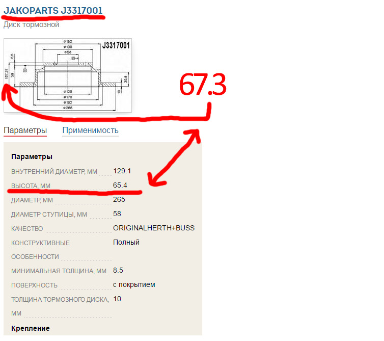

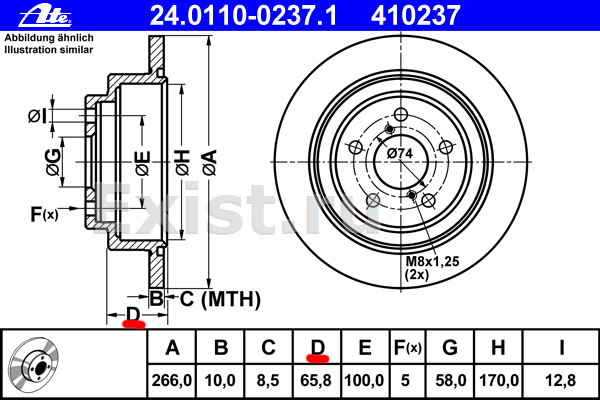

Я думал, что с подбором задних тормозных дисков всё просто и однозначно: «нужно конкретного диаметра/толщины под свой ручник и свою сверловку» — но на деле всё оказалось сложнее. Одним из ключевых параметров является общая высота тормозного диска.
Рассмотрим два варианта задних тормозных дисков.
Общая высота (мм) заднего тормозного диска Forester SF/SG (26700-FE080):
65.8 — 24.0110-0237.1
66.8 — J3 317 001
67.0 — BG2826
67.0 — PBD3092
67.3 — 0 986 478 799
67.3 — TB218090
67.4 — 6020-1125-SX
67.4 — 08.6897.14
67.7 — DP-701
68.0 — ADS74307

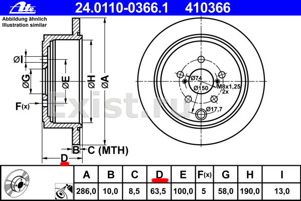

Общая высота (мм) заднего тормозного диска Forester SH (26700-FG000):
61.7 — DF 6306
61.7 — PBD1664
62.1 — 0 986 479 A10
63.0 — 92200000
63.0 — 8DD 355 116-421
63.4 — N3317008
63.4 — ADS74333
63.4 — RN-1529
63.5 — 24.0110-0366.1
63.6 — 204418

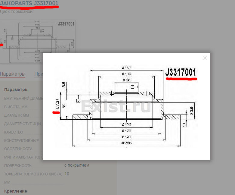

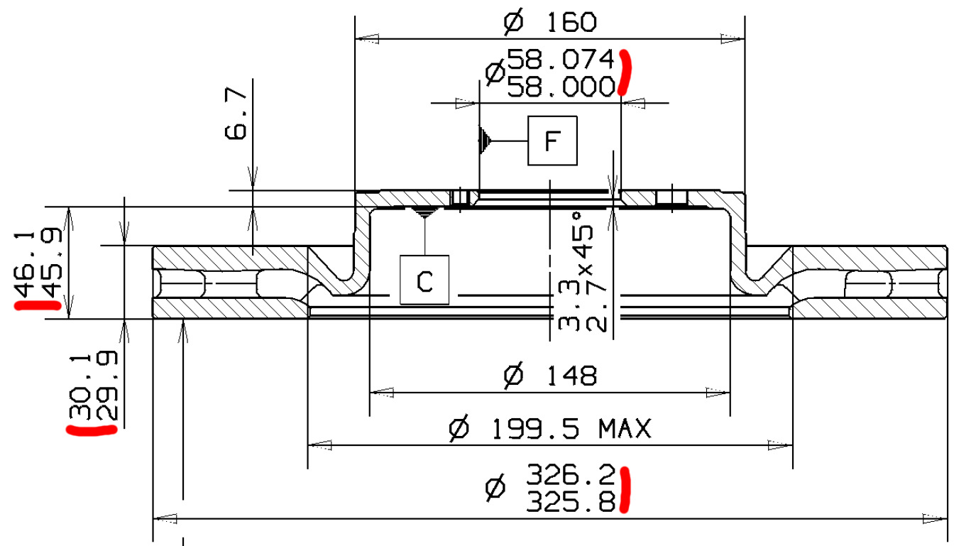

Из представленных каталожных данных видно, что разброс между минимальным и максимальным значением общей высоты составляет от 1.9 (63.6-61.7) до 2.2 (68.0-58.2) мм. Для объяснения такого расхождения я обратился к произвольному чертежу тормозного диска.
(красным помечены заводские допуски)
Сопоставление данных чертежа говорит о том, что каталожные данные идут с разбросом, превышающим заводские допуски в пять раз, т.е. «не лезет ни в какие ворота». На практике это выливалось бы в несовместимость с нашими автомобилями, и как следствие — массовыми скандалами. Однако такого не происходит — значит расхождения показаний высот дисков есть не более, чем кривизна каталогов. Вот мое скромное доказательство:
Таким образом, нет тормозных дисков «от 61 до 63.5», или «от 65 до 68», или «от 62 до 68». Есть два типоразмера (эталона): 63.5 и 67.5. Согласно чертежам, у STi дисков они такие же.

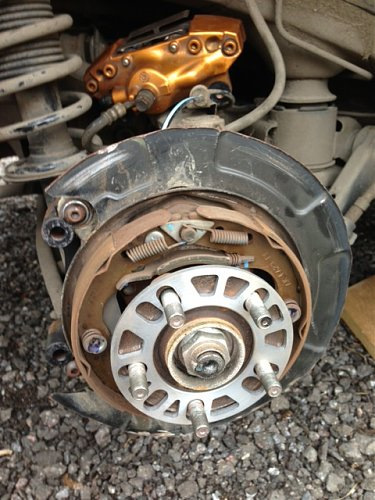

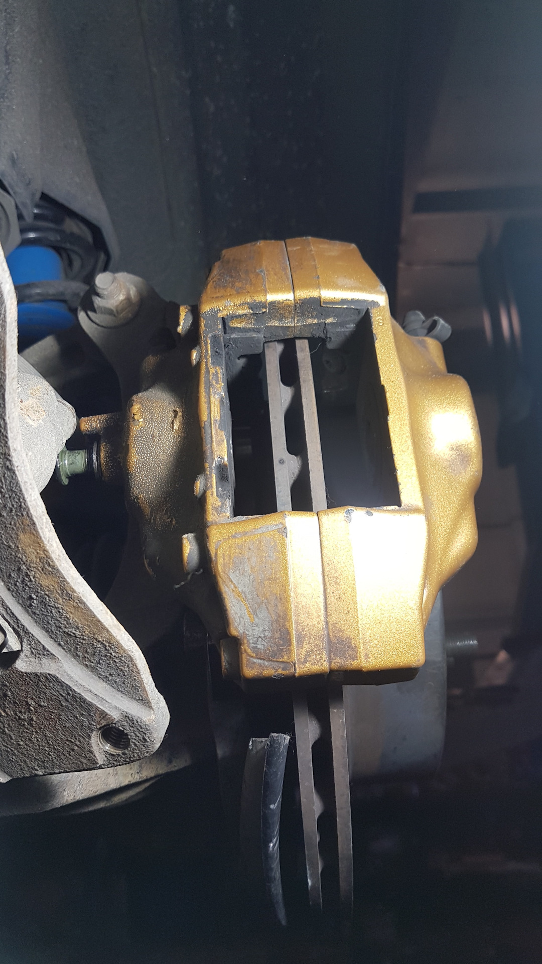

Добрый день. Проблема такая. Хочу поставить на BLE задние тормоза брембо от SG9, тормозные диски тоже с него. При установке выяснилось, что тормозной диск уходит глубже относительно центра суппорта. Внешний поршень выходит дальше. Как решить проблему? Тормозные диски не подходят и надо искать подходящие или ставить проставку между ступицей и диском?
Здравствуйте. Прочитайте «Нюансы подбора задних вентилируемых тормозов» и про «задеие диски STi». Я не вижу на фото диск в районе привалочной плоскости, но если он от свежего субаря, то там вылет направильный для вас. Сравните общую высоту дисков. Если ваш ниже, то придется либо менять, либо ставить проставку между ступицей и диском, и при этом длины задних шпилек не хватит.
Про вылет правильно очень сказано.
А эти 26700-VA000 ?
Я так и не понял, задние вентилируемые или нет стояли у тебя?
Что с тем артикулом? Каталогами применимости Exist пользоваться умеешь? Эти от WRX свежей.
У меня в стоке стояли 286х10 невентилируемые. Ни на одном SH в стоке нет вентилируемых задних дисков.

Привет, т.е.если я хочу поставить себе назад брембо, и поставить туда простые диски толщиной 18мм, то мне придется под него ставить проставку 3 мм?
Привет. Твоя затея непонятна в принципе. Зачем для Brembo 18мм толщинный диск? Ты про 290х18 или про что? Какая у тебя машина сейчас? Какой ручник по диаметру?
Машина GH, изначально хотел ставить 2 pot тормоза, под них ставится толщиной 18 мм, но я не учел что на брембо диск больше.Ручник 190 мм
Какие 2pot: 2pot WRX или 2pot WRX STi? Если 2е, то тебе надо взять тормозной диск от GRV и пересверлить его. Тогда тормозной диск встанет без колхоза — об этом я прямо писал.
