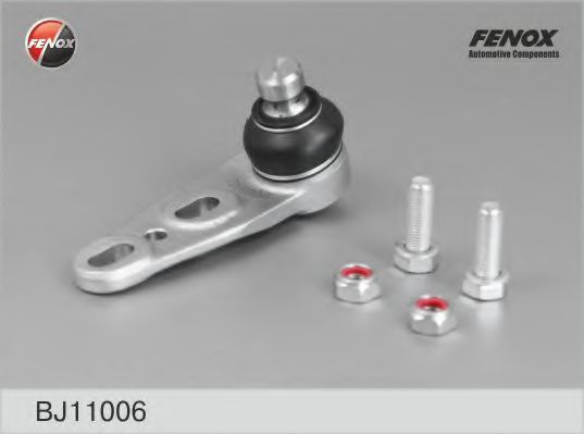

Собираюсь менять шаровые и рулевые наконечники, и если со вторыми более-менее ясно, то с первыми все не столь прозрачно:)
Как известно, существует несколько типов рычагов и шаровых, в зависимости от комплектации и года выпуска.
Имеем: 87й год, без гидрача, вин 89HA407380, неразборные стойки.
Насколько я понимаю, нужна шаровая без изгиба с овальными отверстиями, палец 17мм.
Поправьте, так или нет :)

Я заменил себе прямые на шаровые с изгибом. Заезжал на диагностику перед сход/развалом, на прямых показало что наклона у стоек нет, стоят прямо. Купил с изгибом и все стало в норму. Ну и визуально было видно что колесо на прямых смещено к брызговику в арке.
Mapco 19857 — вот такие я себе заказывал на ексисте, 17 диаметр, прямые.

На 17, с круглыми отверстиями
Тогда глупый вопрос: размера отверстий достаточно для регулировки развала?
Загуглил фотографии рычагов, вопрос исчерпан. За совет спасибо :)
