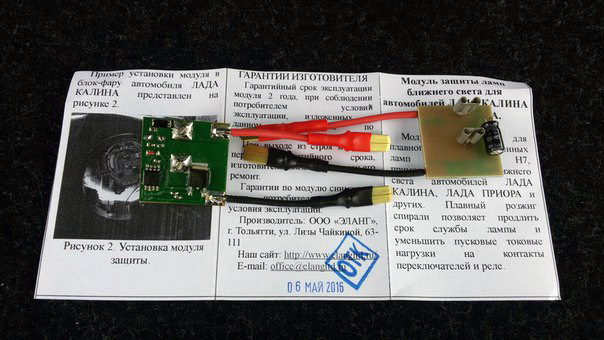

Интересное и недорогое решение данной проблемы предлагает Тольяттинская фирма ООО Эланг в виде МОДУЛЯ ЗАЩИТЫ ЛАМП БЛИЖНЕГО СВЕТА Н7.
Как пишет производитель "Модуль предназначен для плавного розжига галогенных ламп с цоколем H7, применяемых в фарах ближнего света автомобилей ЛАДА КАЛИНА, ЛАДА ПРИОРА и других. Плавный розжиг спирали позволяет продлить срок службы лампы и уменьшить пусковые токовые нагрузки на контакты переключателей и реле".
Решил попробовать, заказал… (из плюсов — наипростейшее подключение, цена относительно недорогая).
Вот что имеем: пару платок, размером чуть больше 5-ти рублёвой монеты и инструкцию.
На первый взгляд платы сделаны качественно, не кустарно, сверху покрыты лаком, но для лучшей изоляции я добавил изоленты.

— много слышал и читал, что типа ток, до лампы приходит с потерями, чуть ли не 11В, поэтому многие ставят разгрузочные реле или что-то типа этого. У меня при заведённом двигателе на фишке лампы ближнего света показало 13,76В, этого более чем достаточно.
— что после установки данных модулей, я так же буду ощущать потери тока на выходе к лампе.
Замерил уже через модуль и получил ту же цифру 13,76В (это даже удивило).
После установки этих модулей, лампы разгораются плавно с задержкой в пару секунд.

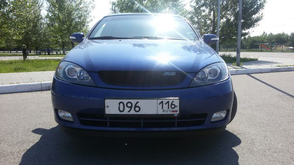

Ну и напоследок, несколько фото чистой машинки =))

Модуль ставится в разрыв фишки в фаре и лампы? Идея интересная и комплект стоит как одна лампа найтбрекер (;
Только у них не повышенная мощность, в повышенная яркость. Есть умельцы, кто ставит лампы повышенной мощности, ватт так на 100 и плавит ими фары с проводкой (;
у Osram Night Breaker Unlimited +110% именно повышенная яркость а не мощность — они 55W.
что касается подключения — если внимательно посмотришь на конструкцию на фото, проводки вставляются в фишку, а плата надевается на лампу.
Про мощность из текста записи взял (;
Если модули действительно продлевают срок жизни лампочки, то действительно вещь!
Жаль что нет фотографии, как выглядит в фаре, так понятнее было бы. Может у реле ставить надо (;
ставится в саму фару на лампу, у меня там места мало, неудобно фоткать было, щас поищу тебе запись где всё наглядно.
вот почитай, там фотки хорошие: www.drive2.ru/l/9855541/
