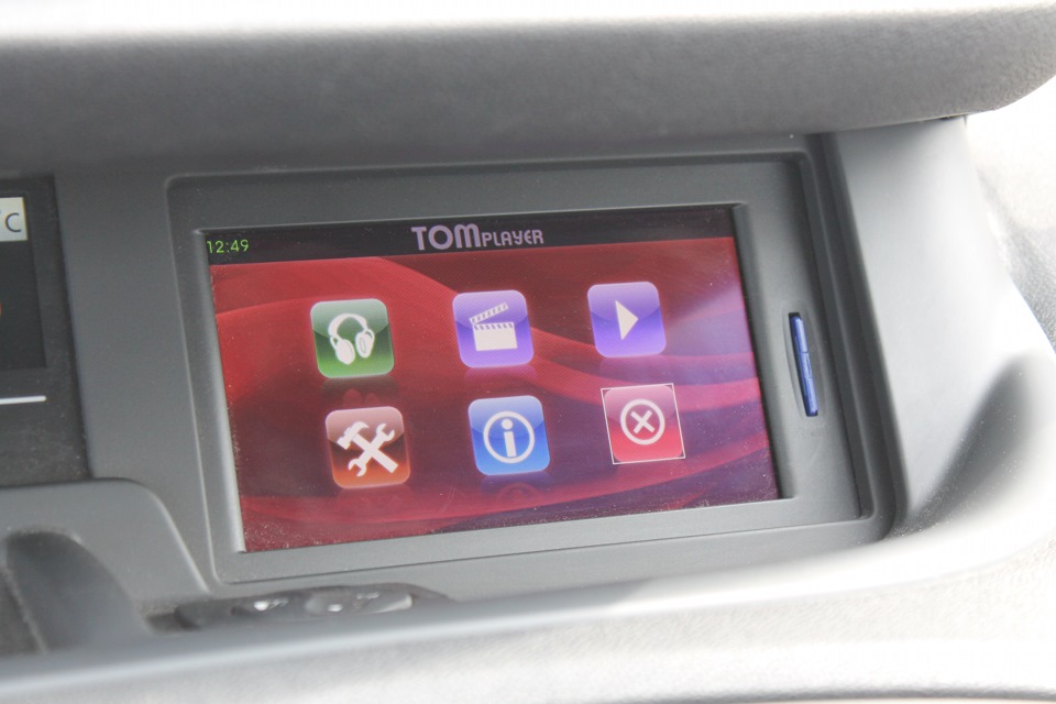

Реноводы в Беларуси, у которых машина оборудована штатной навигацией ТОМ ТОМ, в курсе, что это бесполезная функция, т.к. Беларусь для ТОМ ТОМ, это белое пятно на карте Европы и кроме двух основных магистралей больше нет ничего.

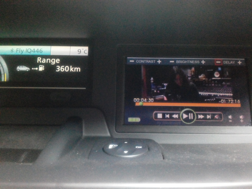

Читая БЖ kubassik и с его помощью установил себе ТОМ PLAYER =))
Теперь у меня есть музыка с флэш-носителя (понятно, что звук гораздо лучше, чем с FM-модулятора) и конечно видео, чему особенно рад сынишка, потому что в машине теперь тоже есть мульты =)) и для меня видео -клипы =))

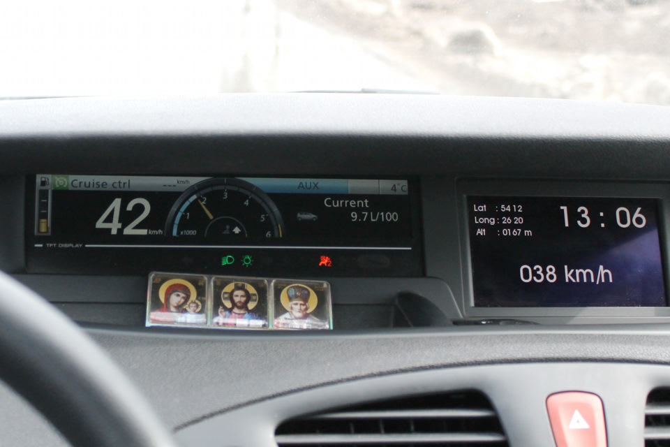

Пы.Сы. показания скорости от GPS и спидометра отличаются в среднем на 4 кмч…
под спидометром, кстати, на фото видна стрелка, которая подсказывает, что пора бы переключить передачу повыше =))
Пы.Пы.Сы. кстати, звук штатной музыки достойный, на мой взгляд, гораздо лучше, чем был у меня в Meganе II =)))
Пы.Пы.Пы.Сы. много кто спрашивает как… поэтому выкладываю секретную инфу =))
Интрукция по установке TomPlayer на Carminat TomTom версии 8.ххх не Live, работающей с SD-card:

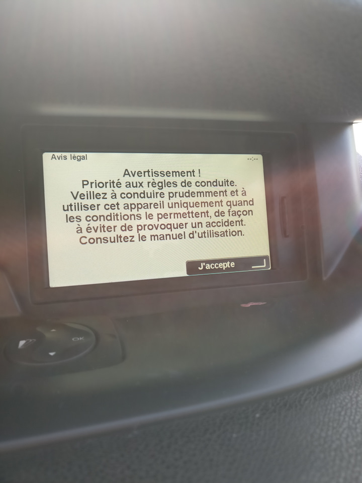

6. Корректно вынимаем SD-card и вставляем в выключенный навигатор, включаем… часики… ждем 30 сек… Появляется заставка — нажимаем на джойстик (или пульт). Все, поехали!

и рекомендуемый формат видео, надо менять разрешение
VIDEO AVI
Video Encoder…xvid
Bitrate…768 kbps
Aspect Ratio…480X272
Frame Rate…24
AUDIO SETTINGS:
Audio Encoder…MP3
Sample Rate…48000 Hz
Bitrate…320 kbps stereo

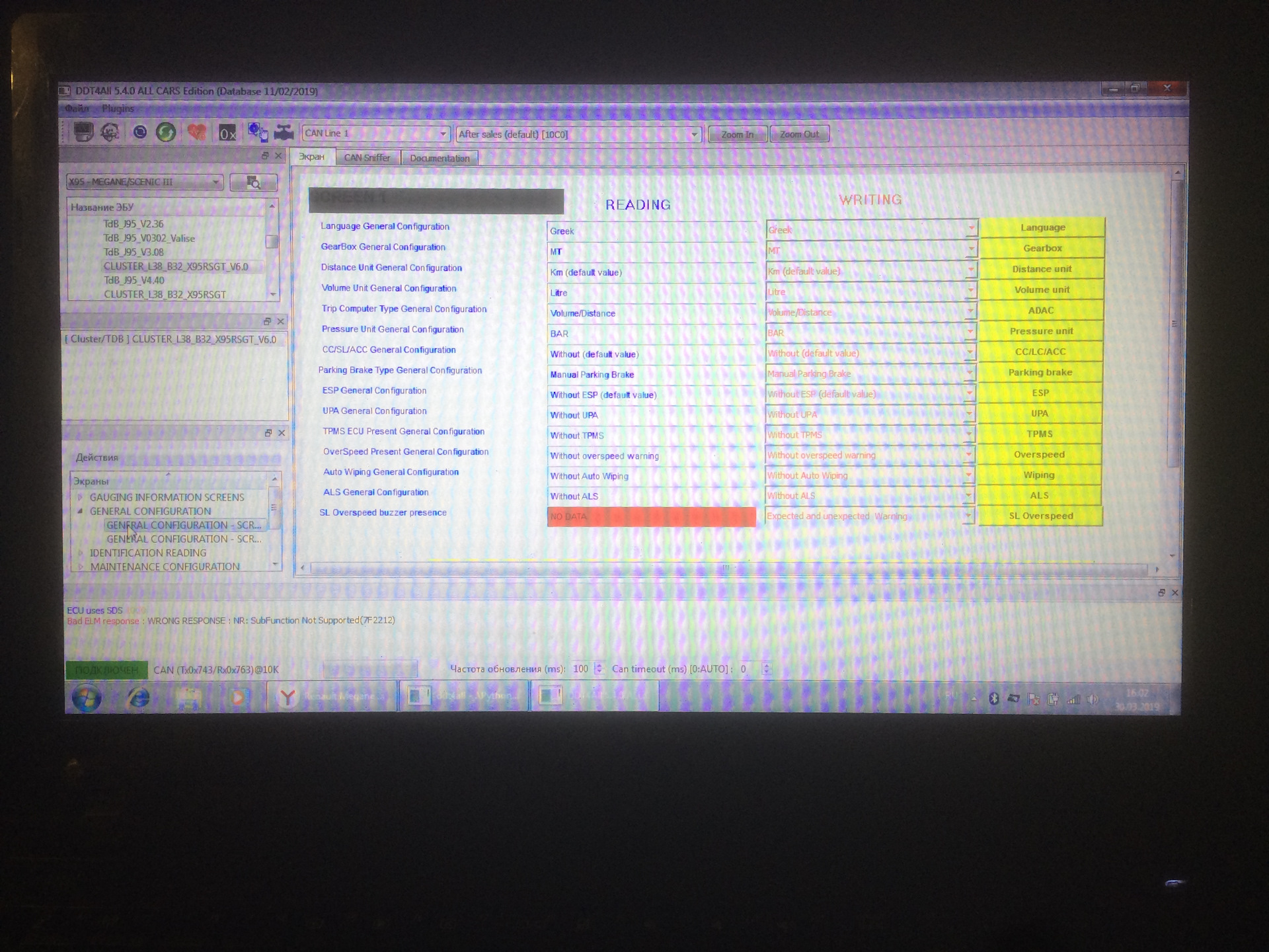

А с ddt4all (программа) знакомы?
Она была, но не пользовался
Если будет время, может поможете?)))) очень нужно. Я долго искал людей у которых авто похожей комлектации как у меня чтобы сравнить настройки. Там в програме нужно будет только несколько фото сделать. Просто я у себя напортачил, а спецов влизи нет с клипом. Мне эти настройки сверить…
К сожалению уже ничем не смогу помочь… Машину продал… Рекомендую поискать ребят на megane2.by… Может помогут

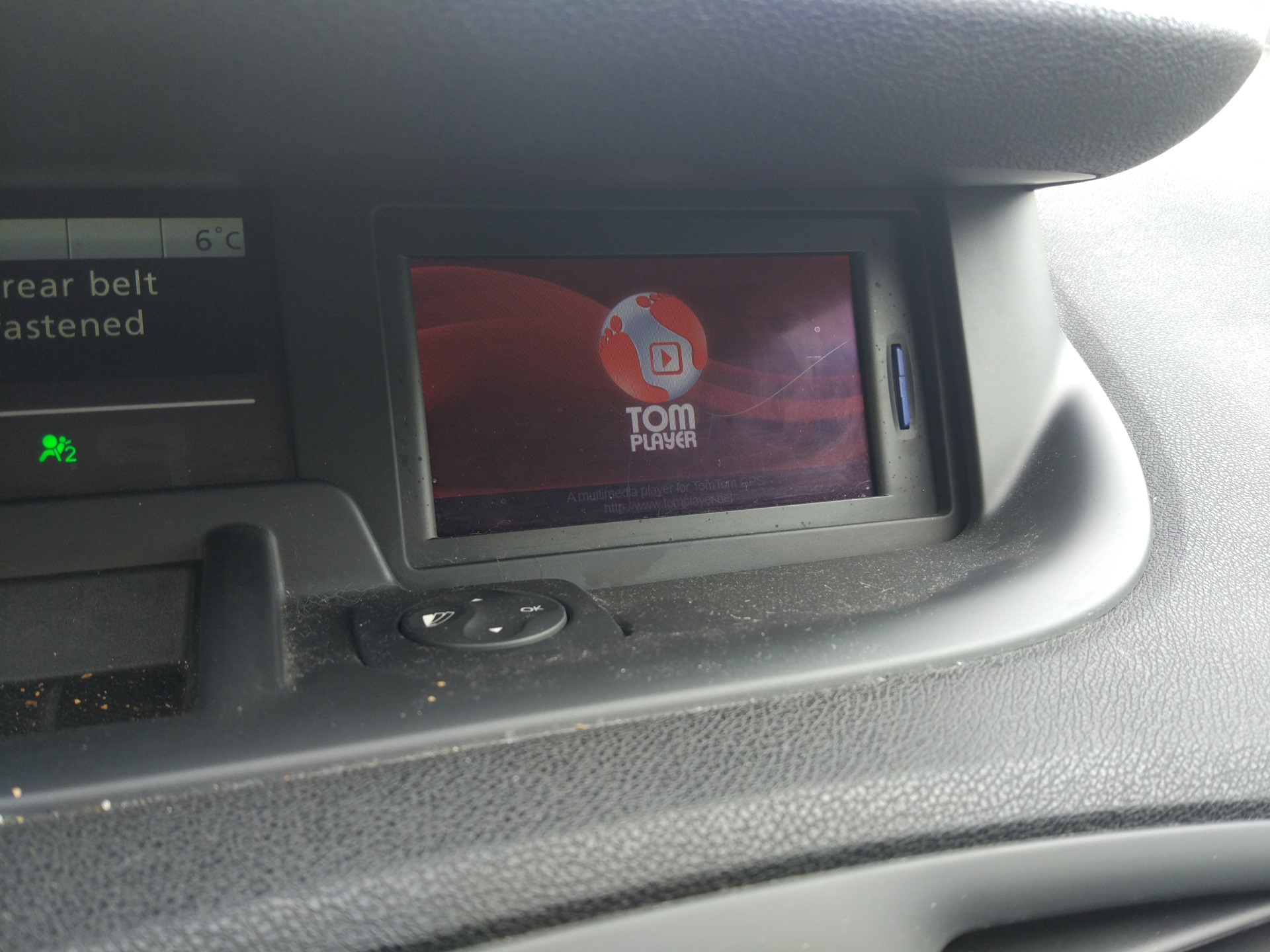

Ну что там у вас? У меня повисели часики, а потом заставка етой парочки, опять часики и потом какоето сообщение и все! (((
А у тебя часом не Carminat Live установлен? Если он — то ничего не получится, его вообще сломать не успели, только карты с грехом пополам воткнули.
Хер его знает. Хотел посмотреть, так еще одна сука проблема нарисовалась. У меня тет ни подлокотника с джойстиком ни пульта ДУ (машину я купил неделю назад и сразу не сообразил). Вопрос. Если я отдельно куплю такой пульт — я смогу его привязать к своему gps? Спасибо.
Трам пам пам. Пока флешка чистая, звук не проверял. Но меня очень радует что он вообще запустился.

Так, вощм не прокатило из транка, часики бегают и все. Но судя по одному из файлов для кармината нужно как-то настроить, инструкция по давно не существующей ссылке. Собсна тупое переименование файлов не прокатило. Чуть позже постараюсь прошерстить web.archive может что и сохранилось. А там буду разбираться.
Та же херня! Часики повисели и все (( Ждем продолжения)
Так, рассказываю как делал я, что из этого получится напишу по дороге домой, это будет сегодня вечером. В общем, чтобы на сегодняшний день надыбать дистрибутив, который нам подойдёт, нужно пиздовать на sourceforge.net, там в поисковике вводим tomplayer и переходим на страницу проекта. Качать файлы смысла нет, сразу находим глазами вкладку SVN, жмакаем на нее и видим историю разработки. Интересуют больше всего две папочки: tags и trunk. В транке все самое последнее и актуальное, в тагс стабильное. Какую версию выбрать? А ту, в которой заметите файл tomplayer carminat. Качаем пока лавочку не прикрыли и тестим все, что есть, выбираем лучшее. Качать через прогу svn или через кнопку download snapshot

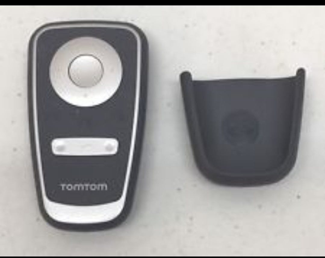

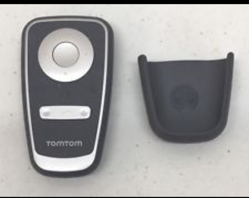

не подскажу, у меня даже джойстика нету, у меня управление с пульта…

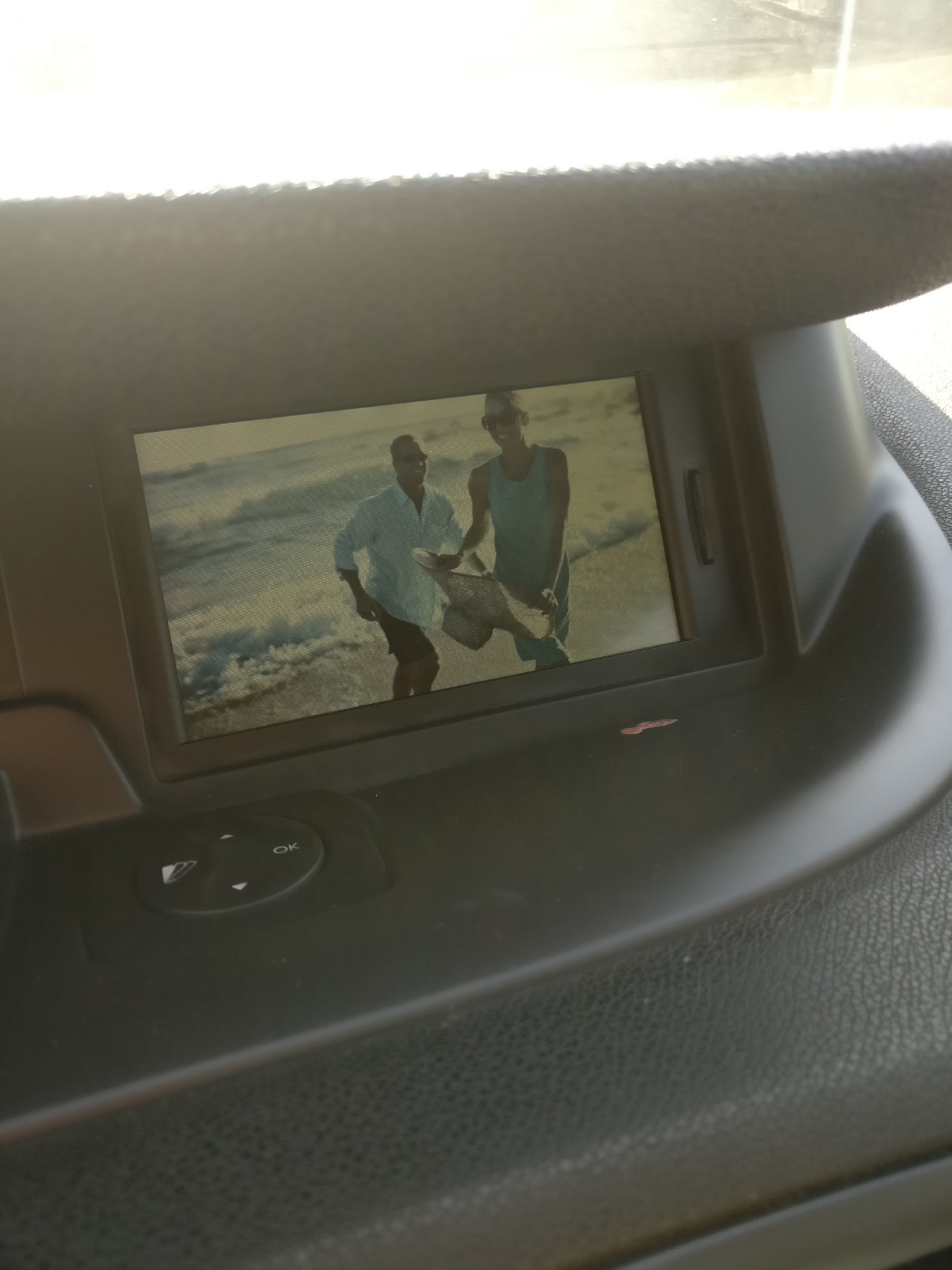

ПОДСКАЖИТЕ пожалуйста каким конвертером пользовались чтобы преобразовать видео?
xilisoft video converter
Спасибо

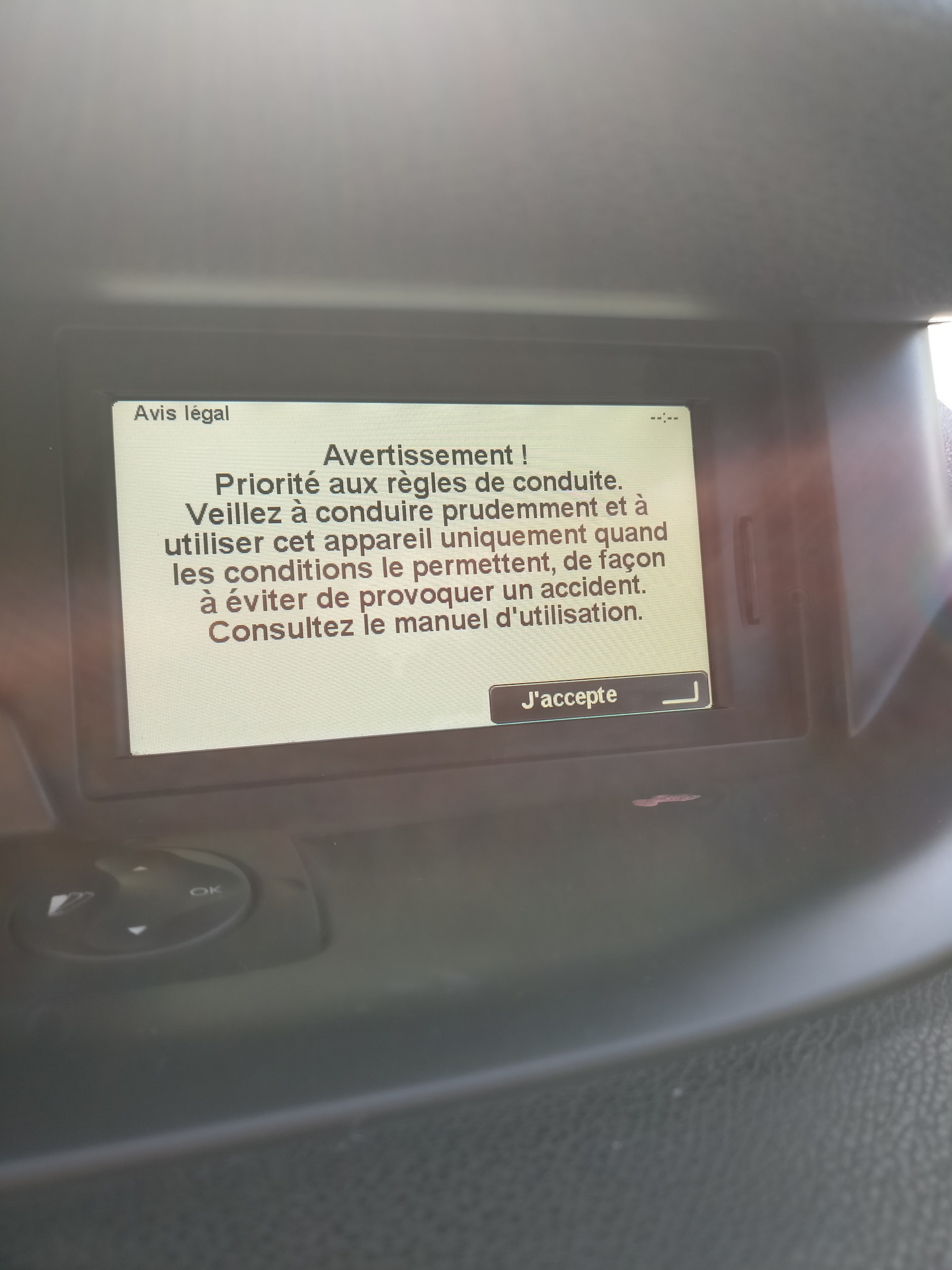

делал как написано не пошел tom plyaer пишeт carte introuvable

в движении видео пашет?
конечно…

получилось и у меня на мегане 3))) только вот форматы какие норм идут? у меня avi как то с искажение показывает
вот рекомендуемый формат видео, если что, то надо менять разрешение
VIDEO AVI
Video Encoder…xvid
Bitrate…768 kbps
Frame Rate…24
AUDIO SETTINGS:
Audio Encoder…MP3
этот формат идёт на ура) спасибо тебе) только 1 раз завис, когда мульт смотрел. пришлось с аккума клеймы скидывать
нифигасе… попробуй разрешение поменьше и флэшку 10 класса… гига 4…
разовый глюк) флешка 8гб 6класс. тянет нормально фильмы

Оппа! Люди оказывается на меанах фильмы смотрят!) Я вот не знал. товарищ карту России мне поставил. Процентов 40 покрытия есть, бестолково правда как то все! А сколько стоит сей девайс?
какой девайс?
