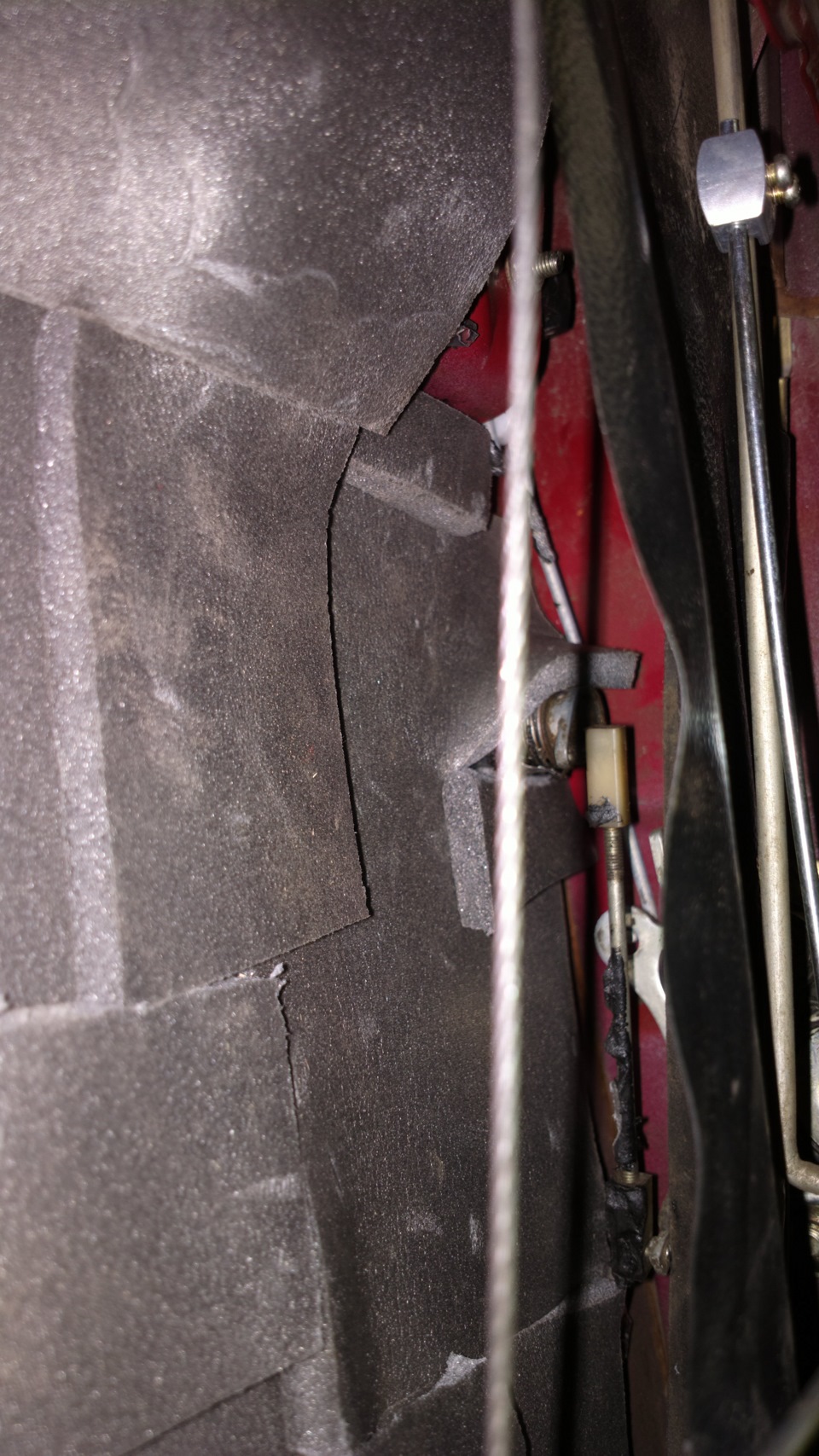

Использовал Стп 8мм, Сплэн. обклейка проста, как яйки кота.
Откручиваем сверху справа один винтик, потом чуть левее еще один, потом еще один чуть чуть левее и самый последний левый, ложим на место, чтоб не потерять, в какую нибудь коробочку :))
Нарезаем полосы шириной 15-20 см, отклеиваем часть пленки, около 15-20 см так же в длину, просовываем до края двери дальнего, пришпандориваем, отклеиваем оставшуюся часть пленки и засабачиваем всю полосу на место, прижимая усиленно всеми известными пальцами. желательно поближе к стеклу конечно же делать. далее в стык движемся к низу. Те места, где ролики, собачки всякие, непроходимые железки, обклеиваем кусочками, можно в два слоя, лучше будет.
Проверить заранее. прежде, чем ставить на место обшивку, как закрывается стекло. мало ли, возможно будет цеплять.
То же самое повторяем с полом и двумя другими дверьми… пока сделал передние две. постепенно буду двигаться вперед.

что не видел?) да впечатления нормальные, шума конечно меньше стало! но если еще резинки всех дверей заменить и стекол, то эффект будет лучше. а так слышен рёв кардана, если в нагрузку едет машина. в натяг. да и все удары от колес че то слышно. не знаю как было бы если бы не было всего этого. там даже кое где и в два слоя идет шумка. на полу… спереди нет.

да пока не ездил, но вроде гуд! пока в машине сидишь. нужно еще проклеить пол, даже в два слоя и моторный отсек. вот праблем то, поверх викара на пол, наклеил уже теплку. еехх( буду отрывать, сплэн заменяет ее по лучшим качествам, чем теплка
