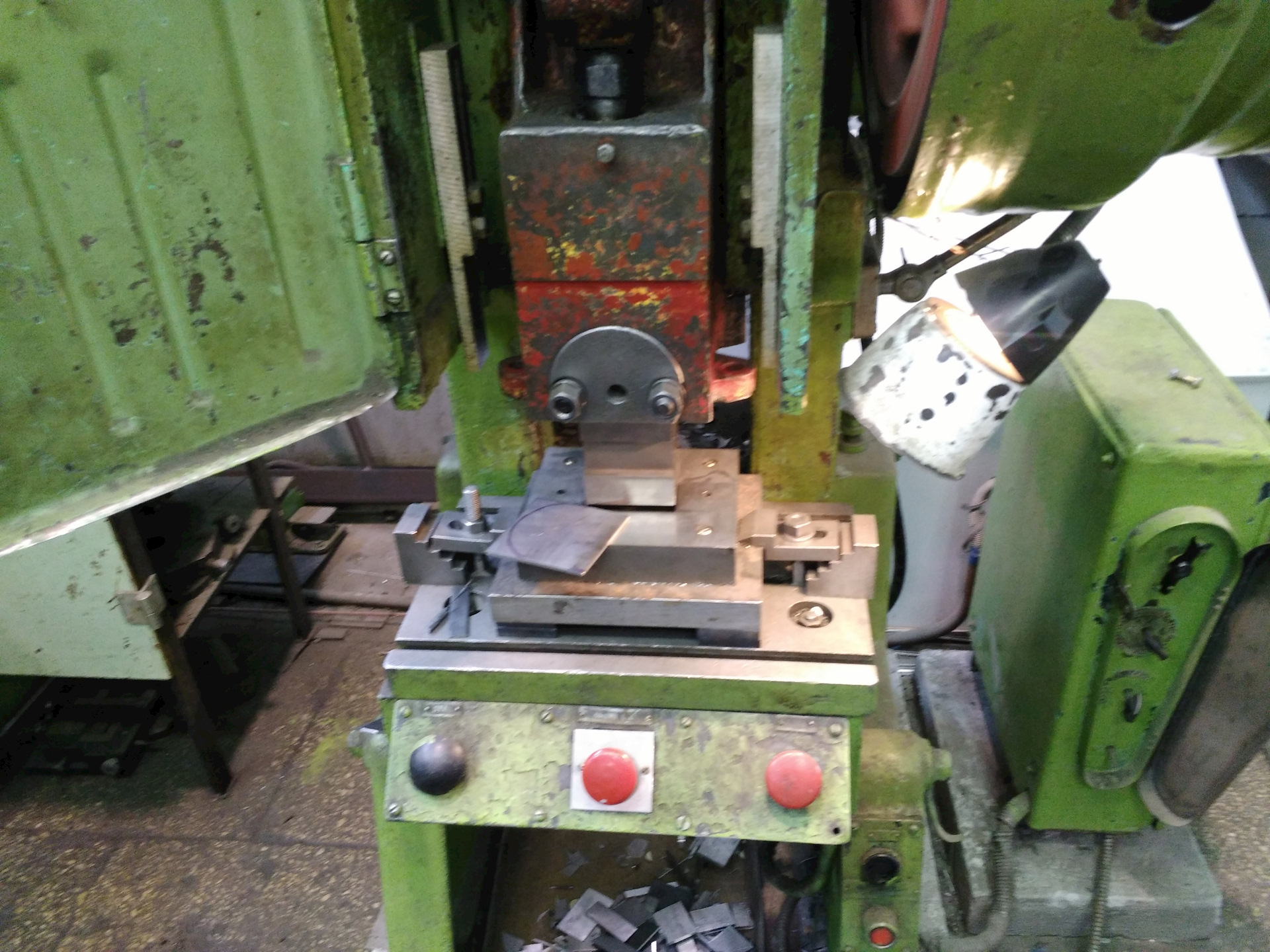

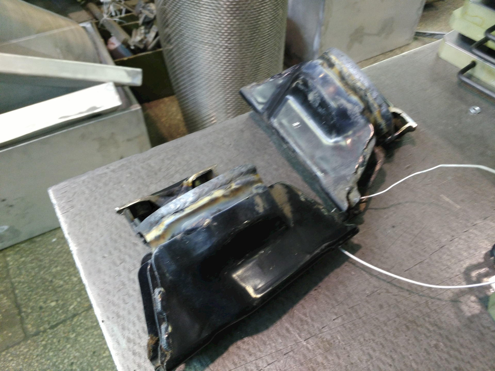

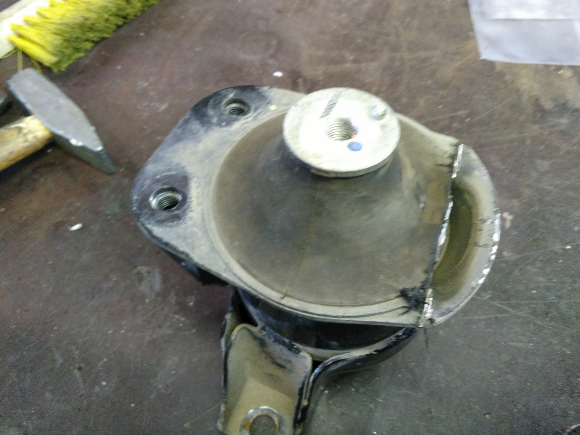

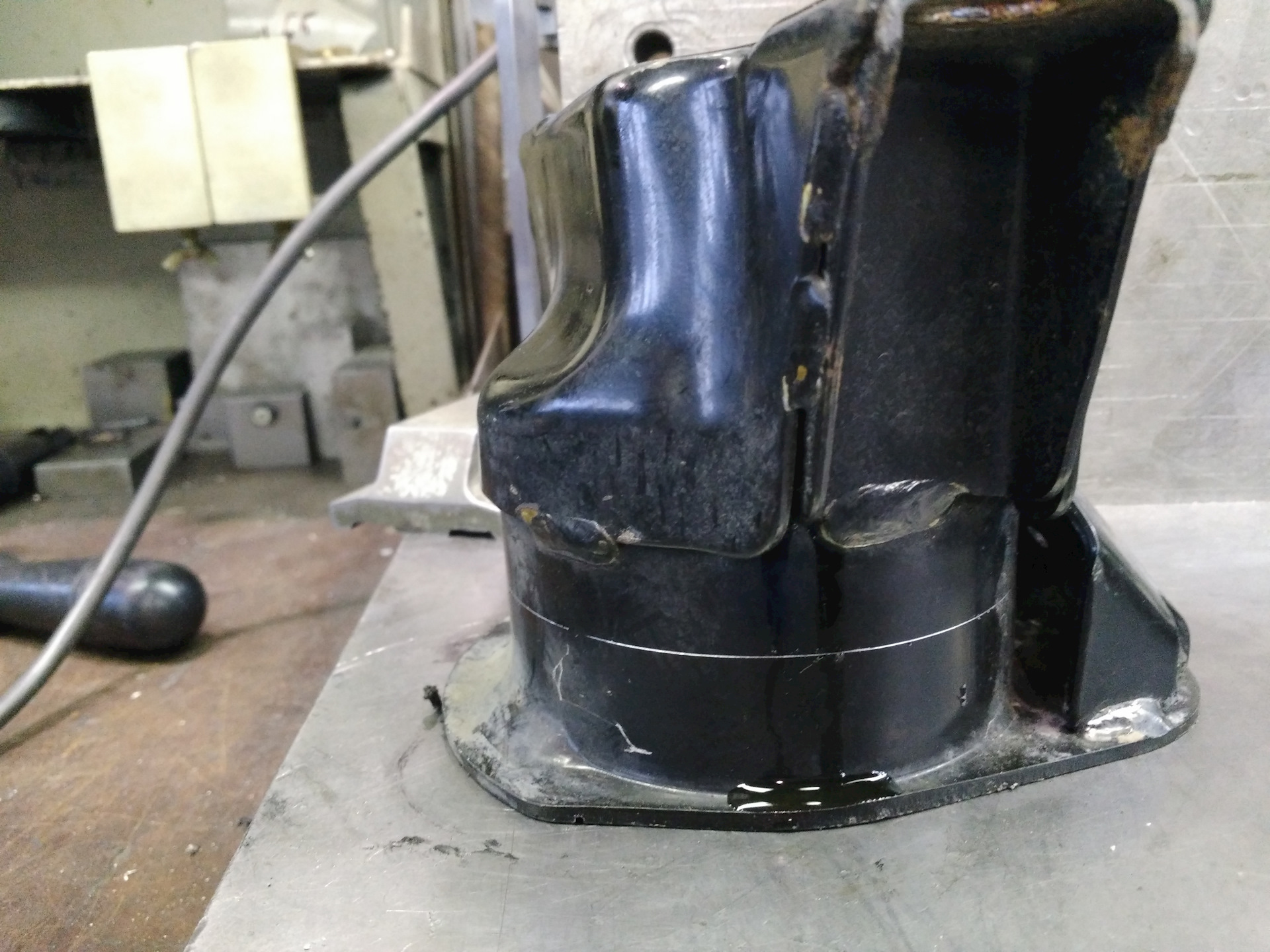

1 Делаем надпил на опоре, это упрощает выпресовку салента (удобнее ставить на паралельки )

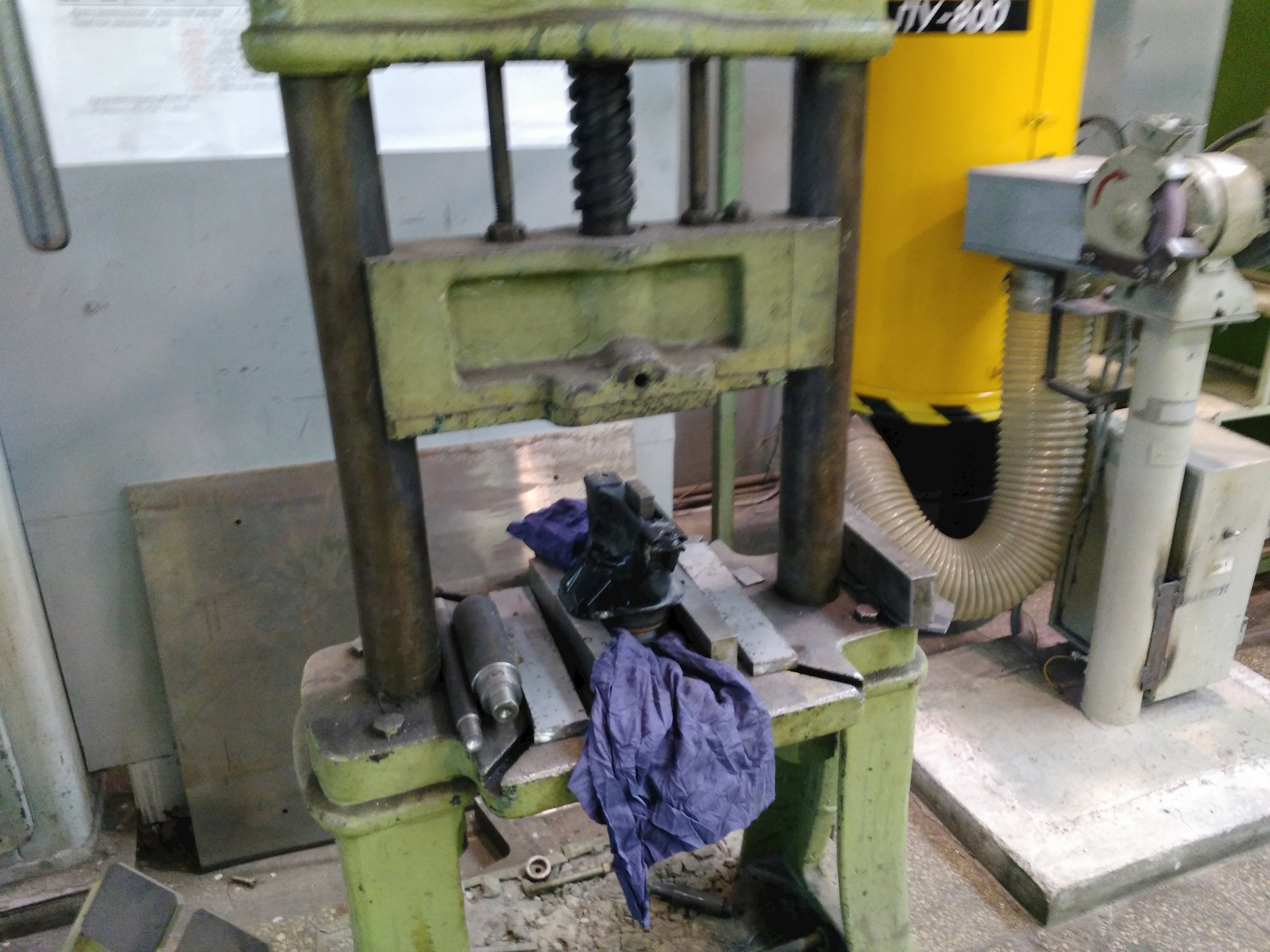

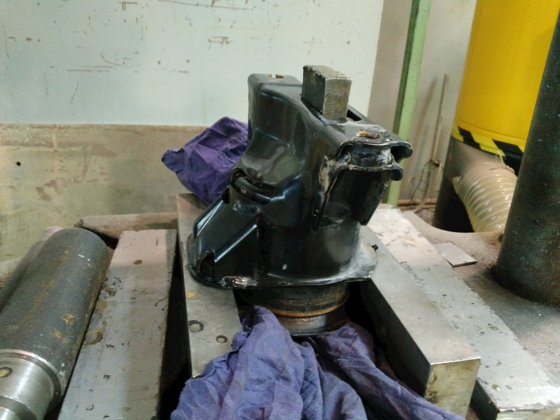

2 идем на пресс, есть и гидравлический но ударный лучше

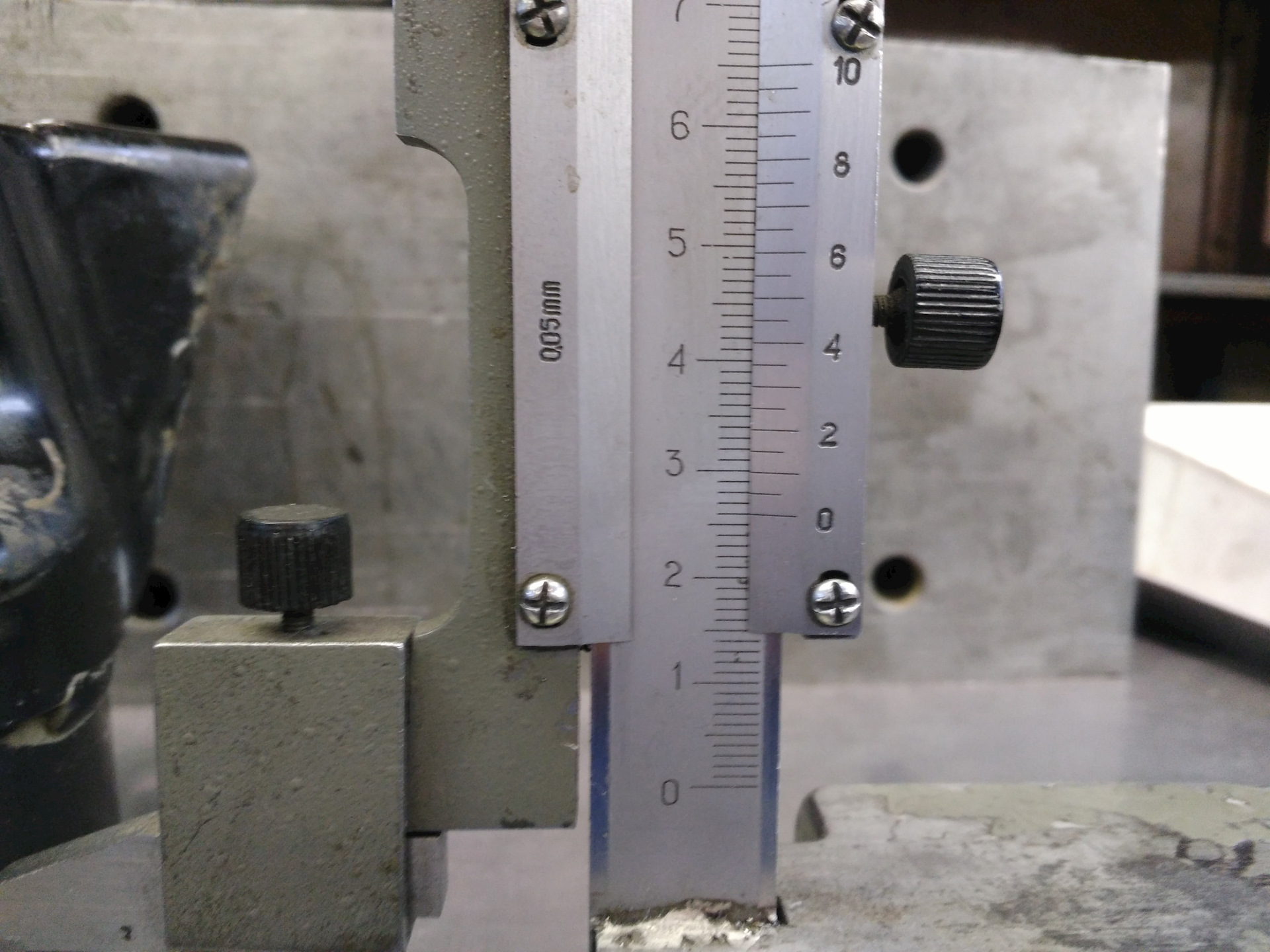

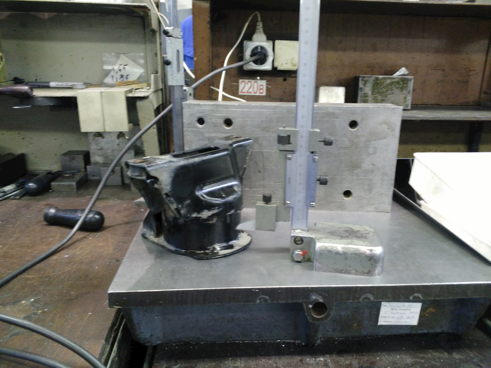

3 размечаем линию отреза, я за базу беру верх, тк он в плоскости в отличии от низа
, отмечаю 26 мм, этот размер под пластину 4мм
4 далее отпиливаем по линии разметки, я пилю болгаркой и нажевкой по металлу где не хватает круга
забыл сфотать отрезаную

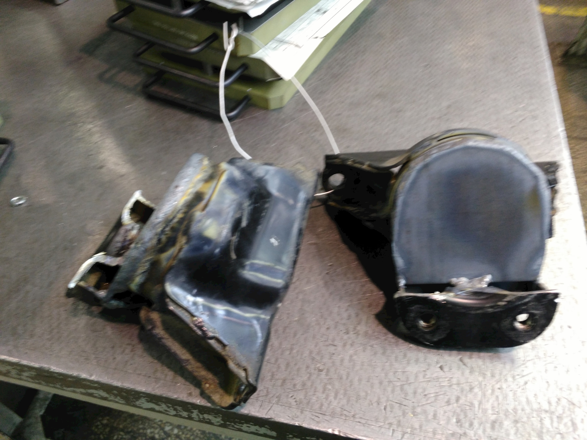

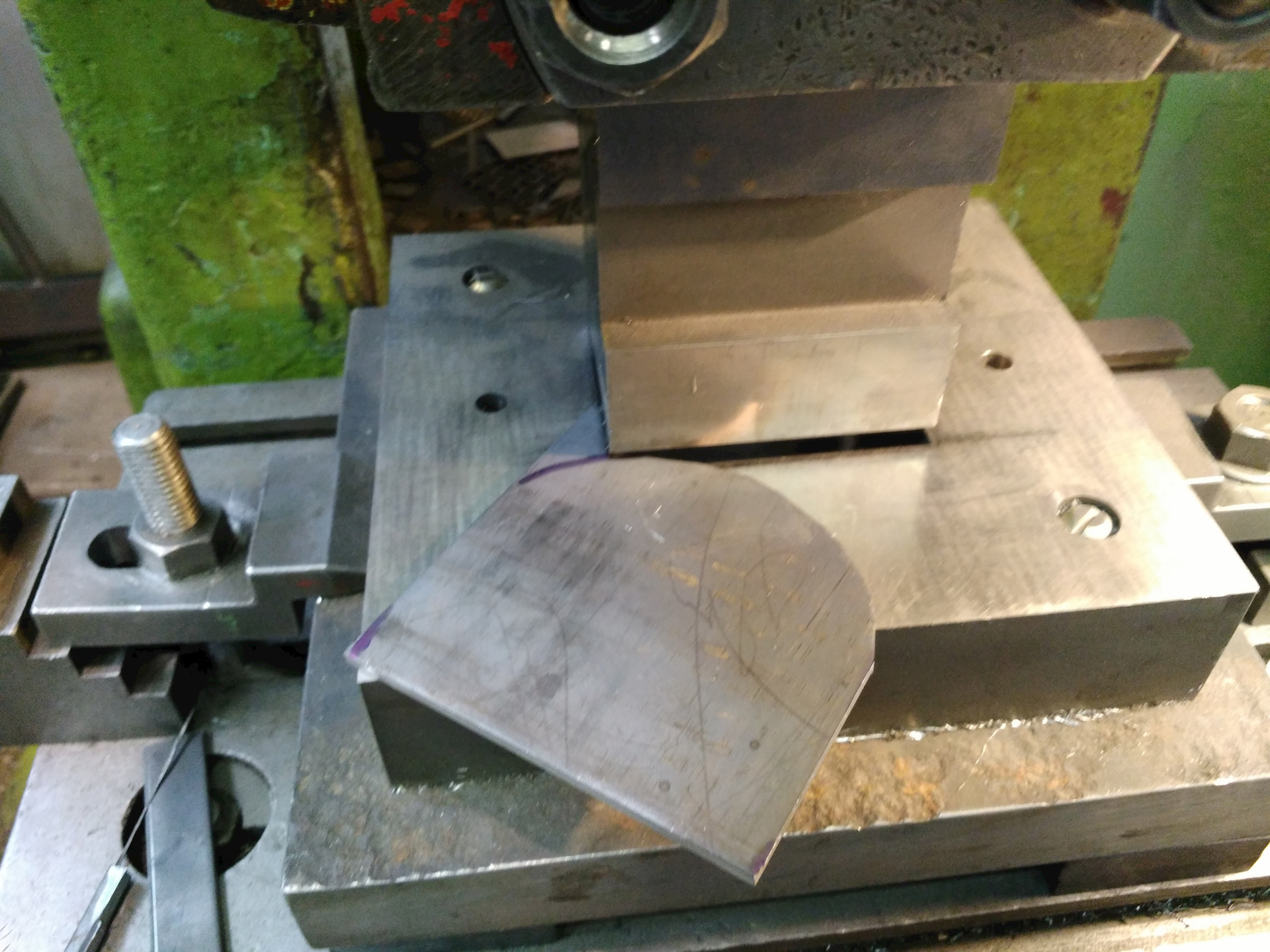

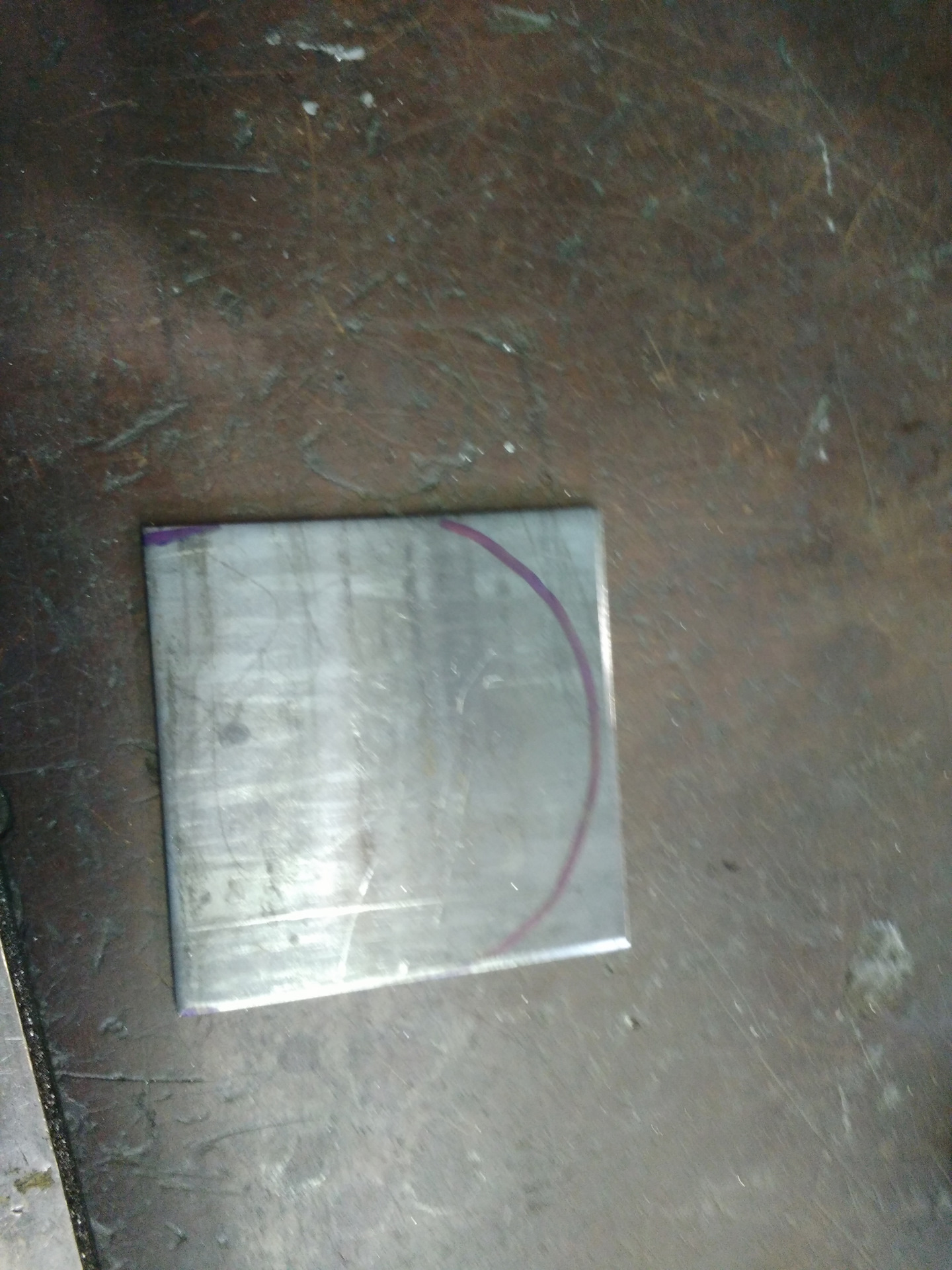

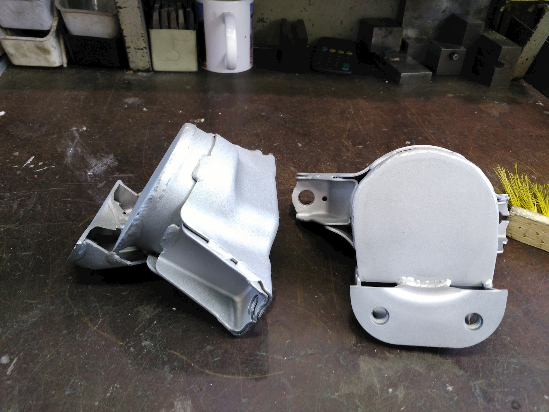

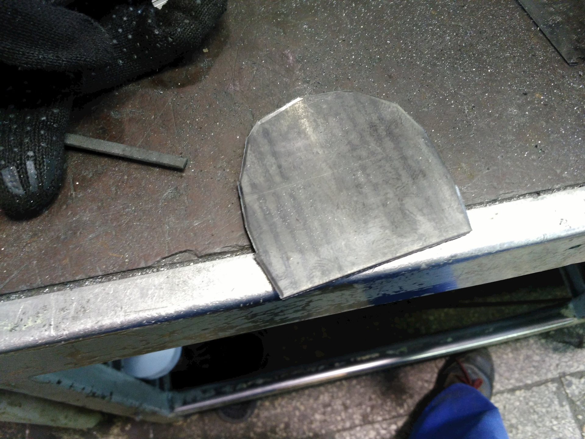

5 далее переходим к пластине, заготовка 94 на 94 нарублена зарание, обводим контур опоры, о начинаем рубить на "пятке"

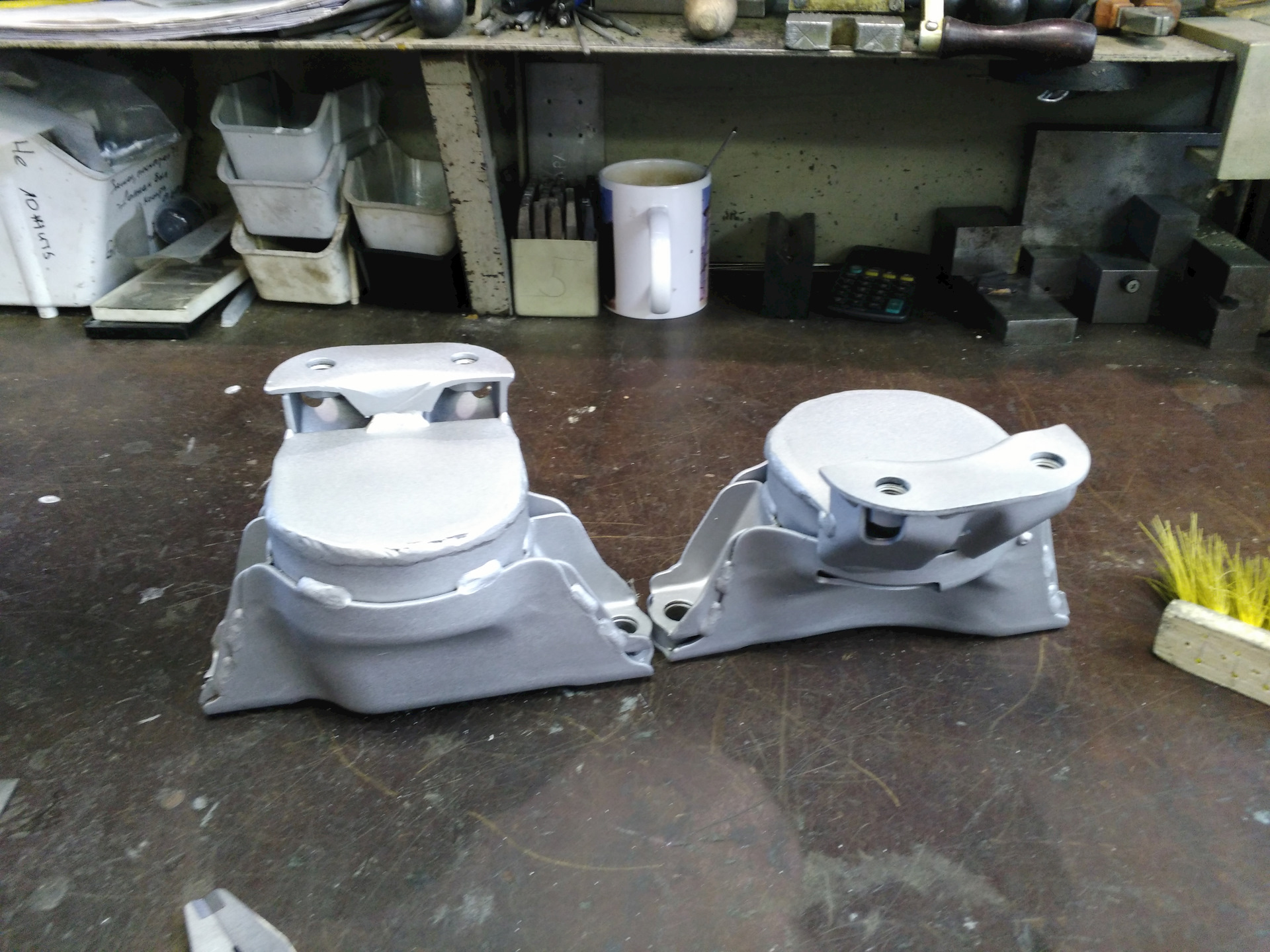

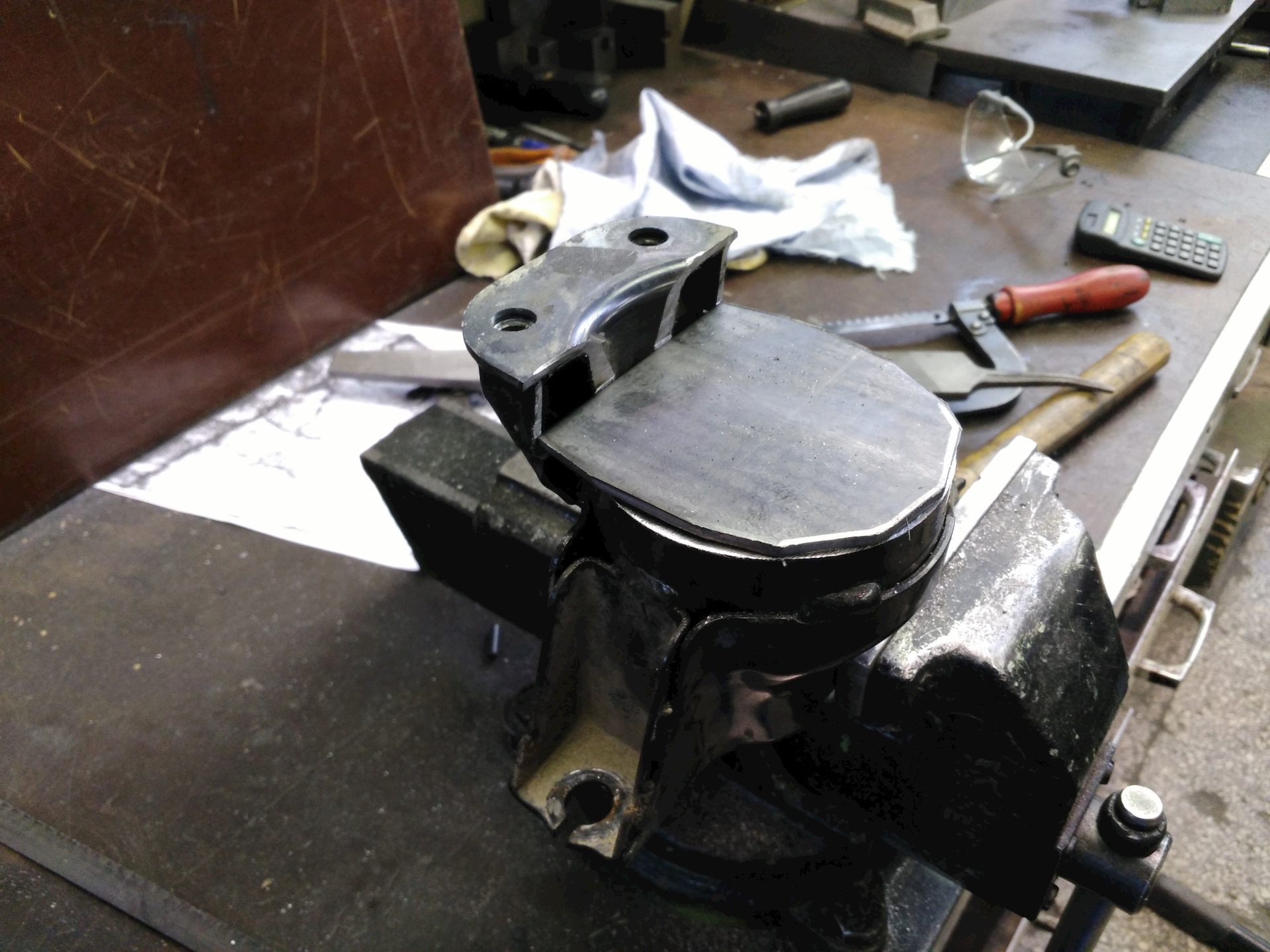

6 далее идем на сварку, варим аргоном
7 далее песочик

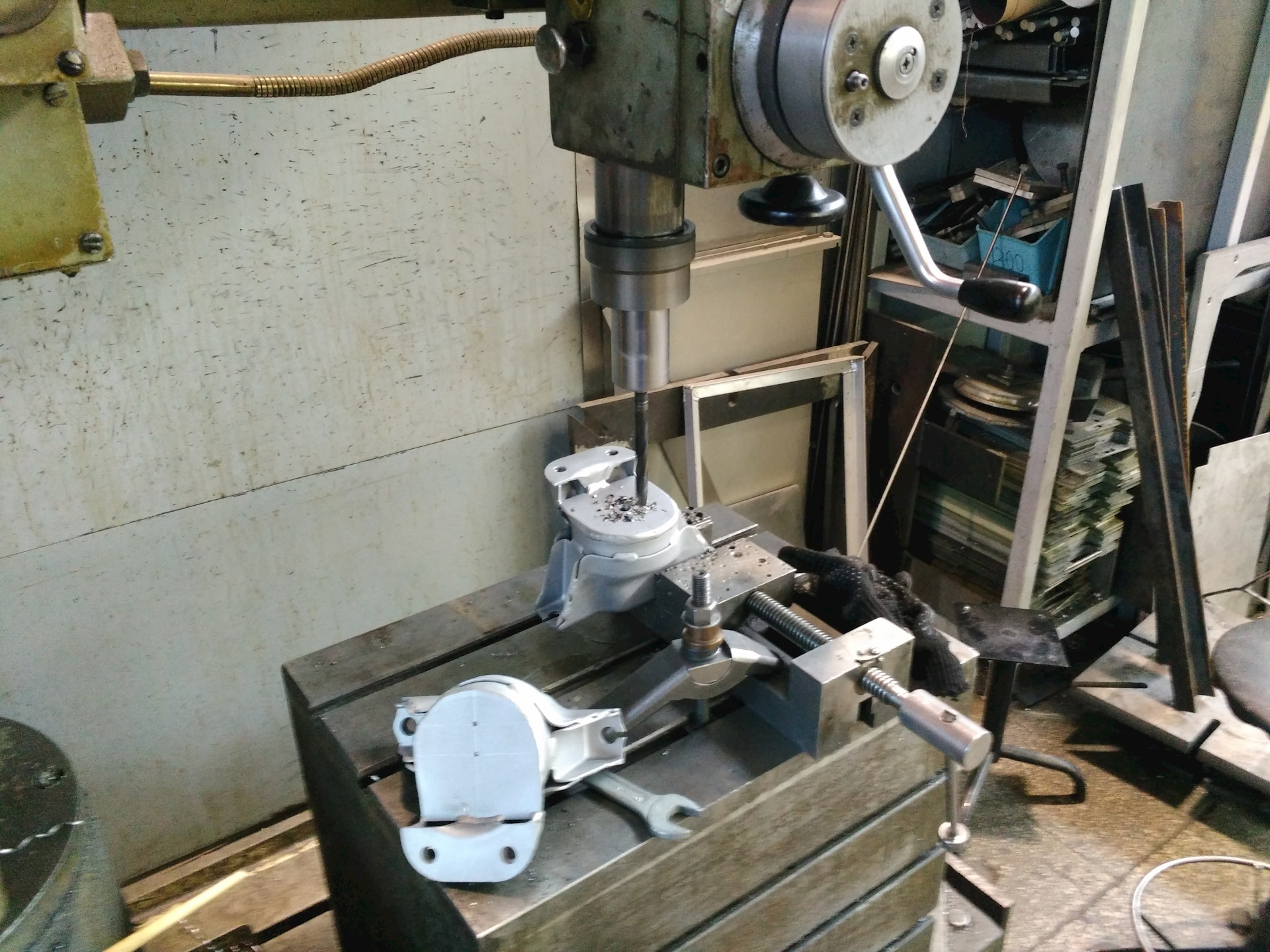

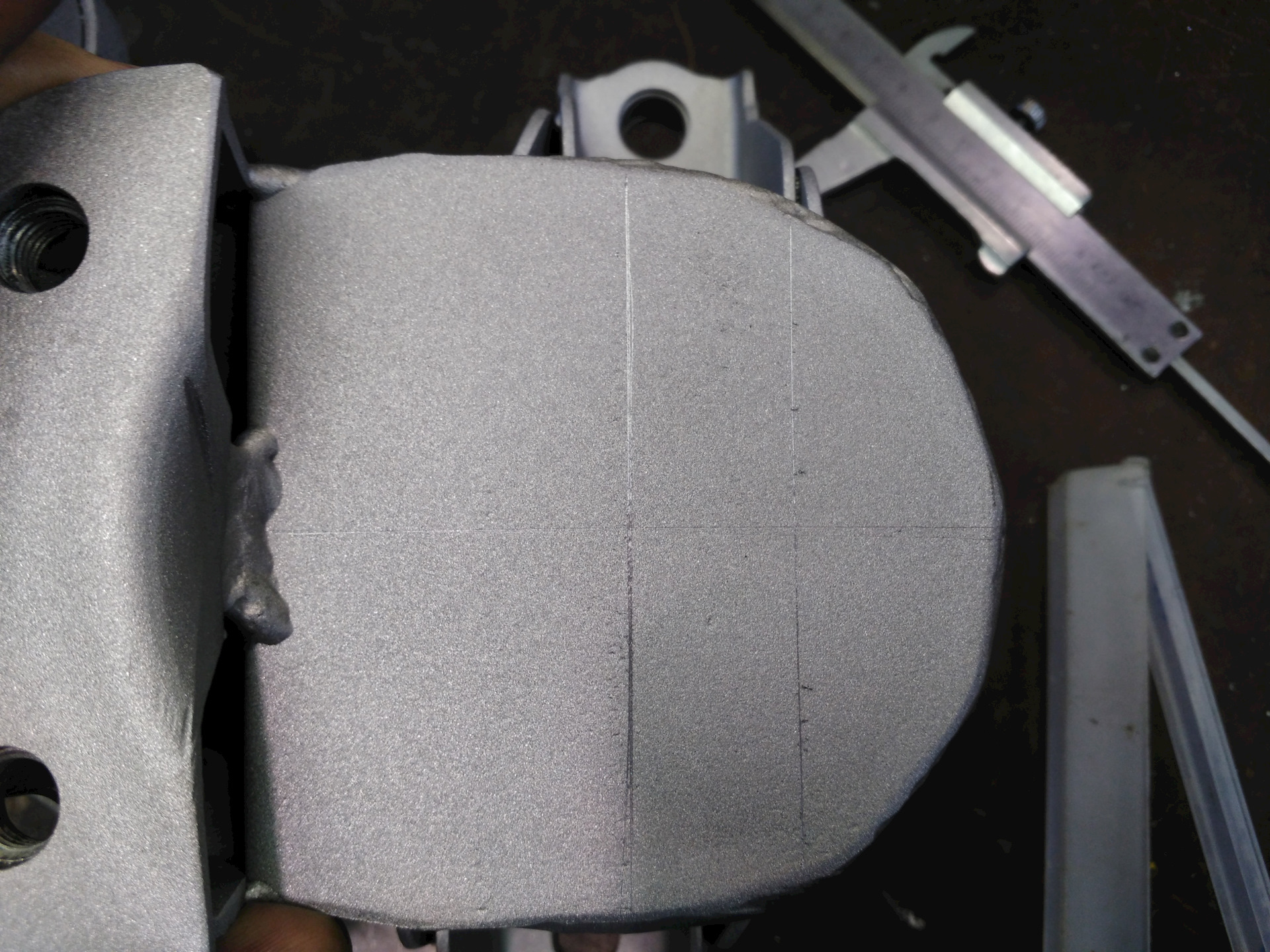

8 разметка под отверстие, одно отверстие по центру, второе смещено по оси на 20мм,
9 сверлим, сверло на 11мм
10 от алюмяшки отпиливаем отбойник, на глаз мм 10, фото забыл сделать к сожелению

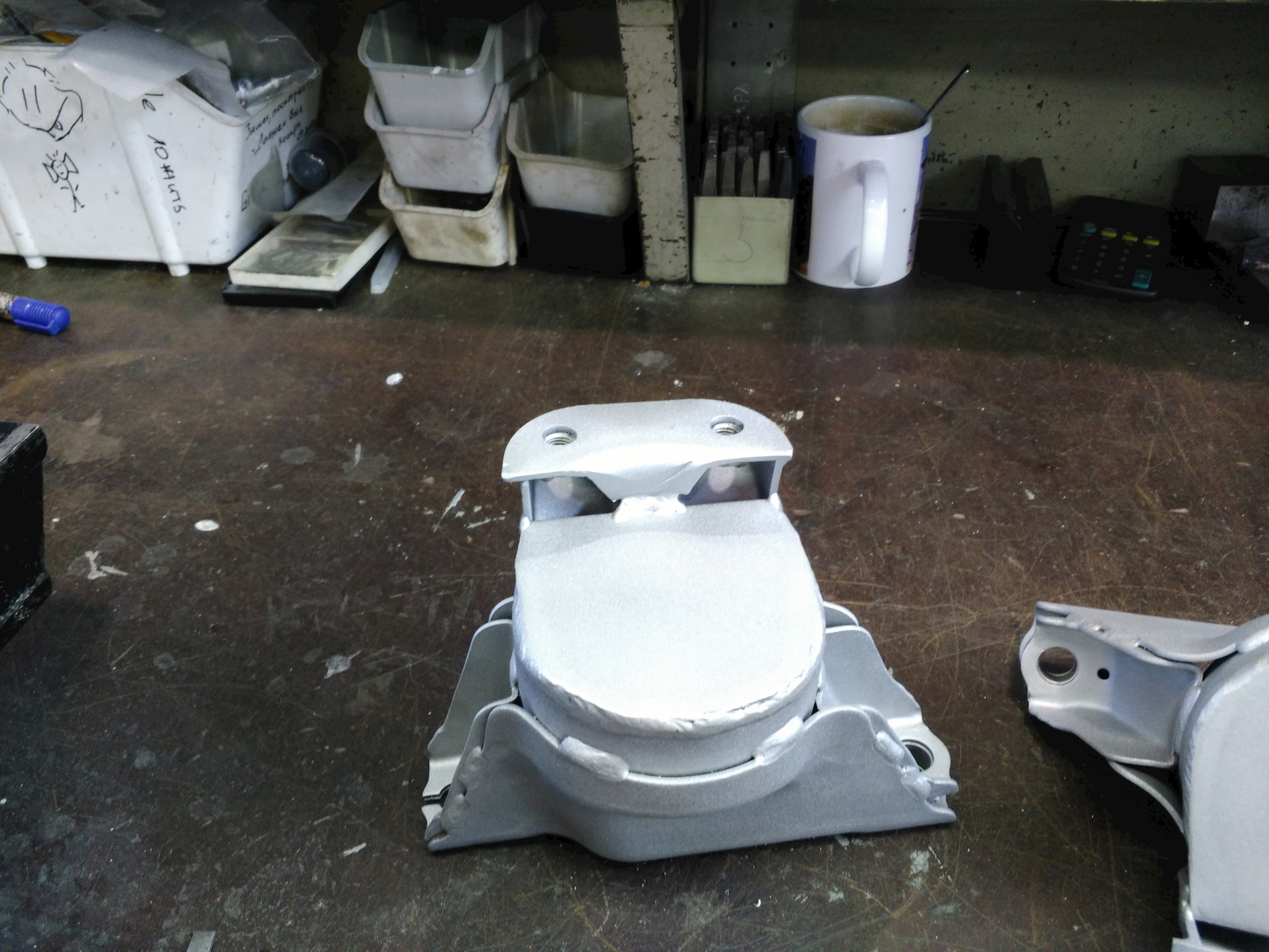

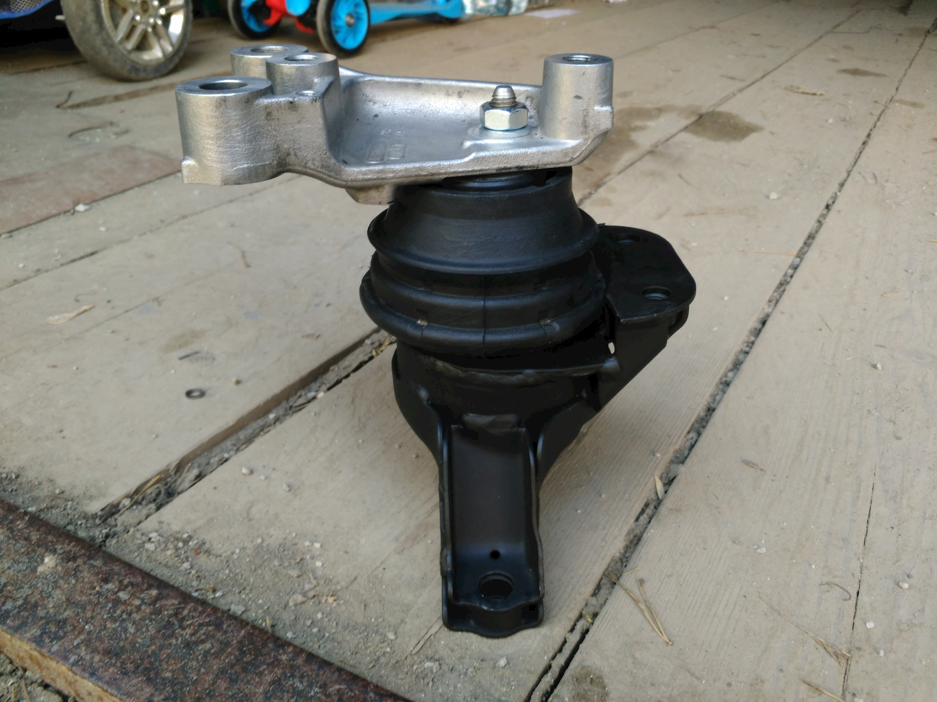

11 покраска и сборка

Какая общая высота болванки? а то все разные делают
Сейчас точно не скажу в мм, но все встаёт нормально
