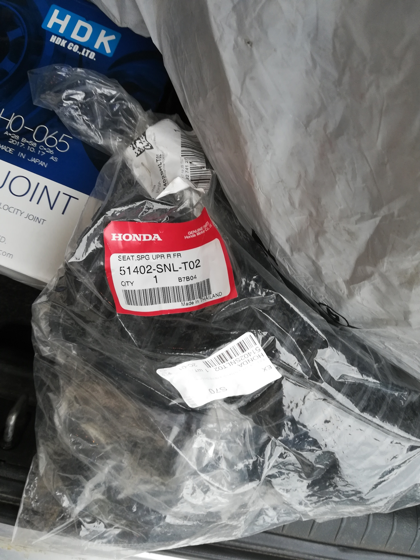

Запчасти на фото: 610115, 51403SNLT02

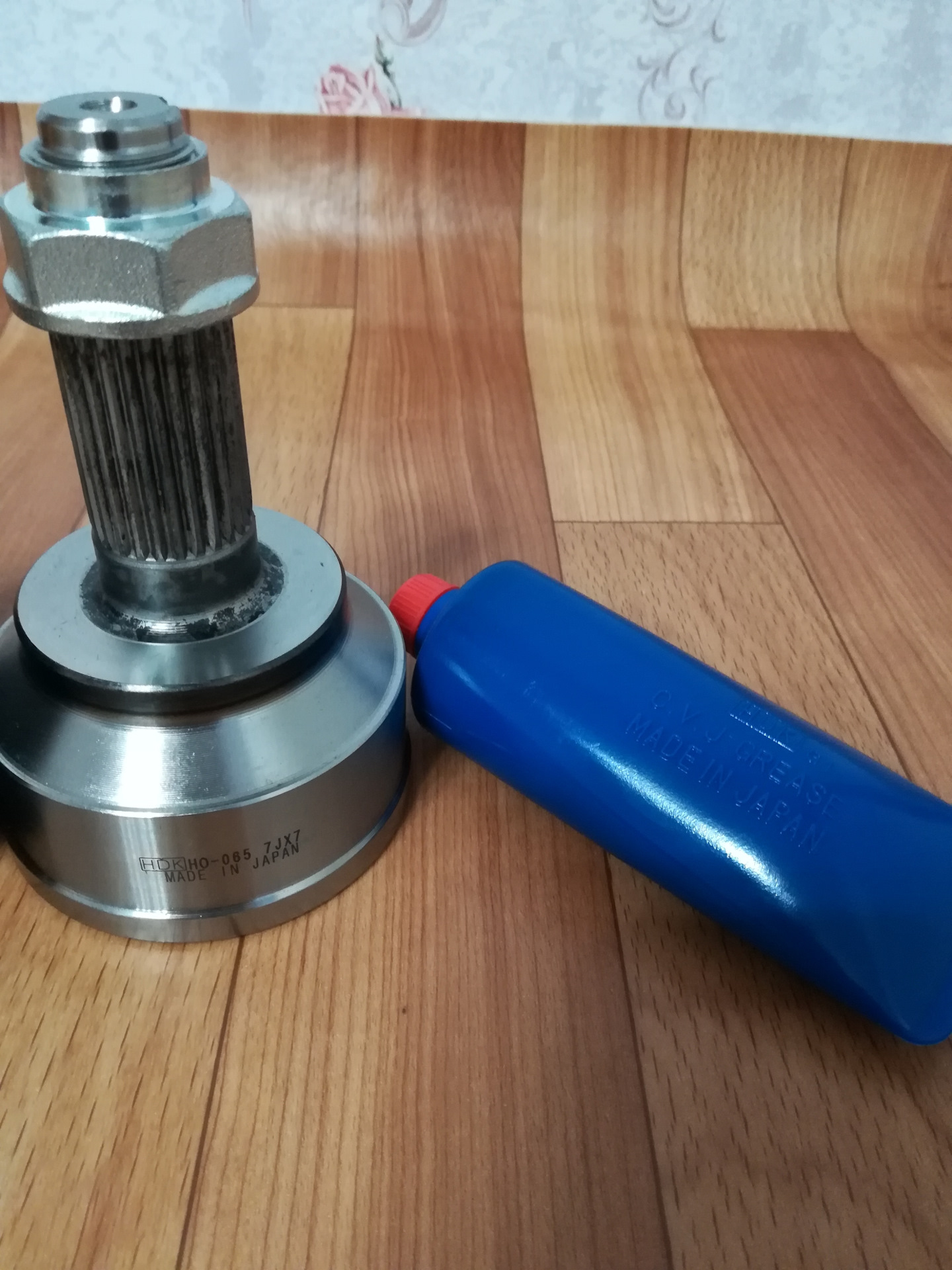

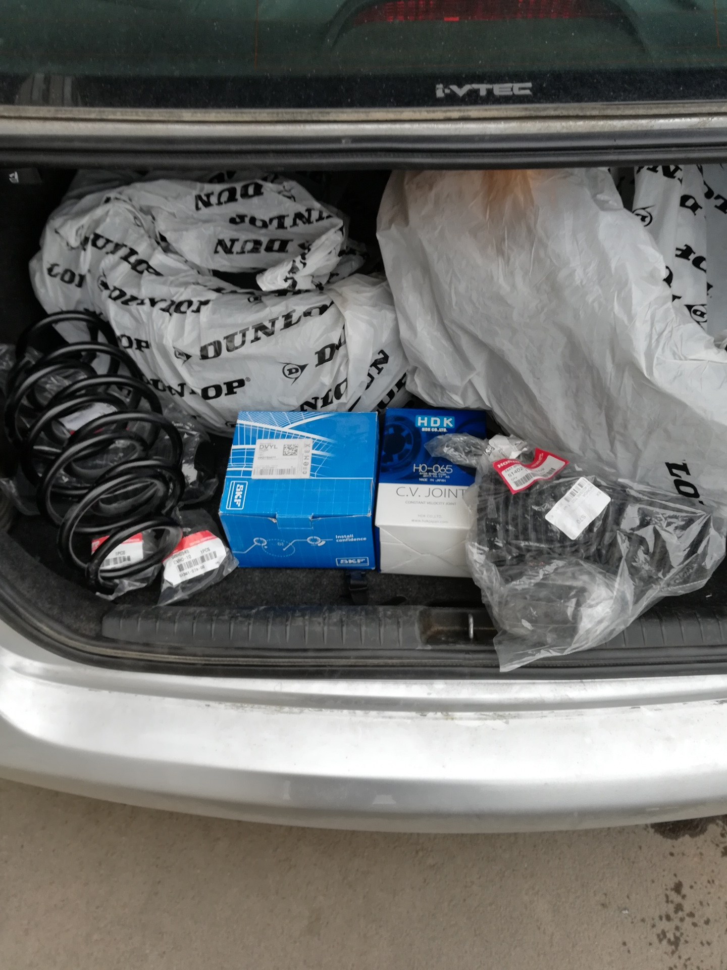

Всем здравия, братцы! Запись больше для себя. Проведено небольшое ТО, а именно:
1. Шрус — HO-065 (при повороте в право и резком ускорения был звук, будто колесо трёт о брызговик, значит капец левом шрусу)

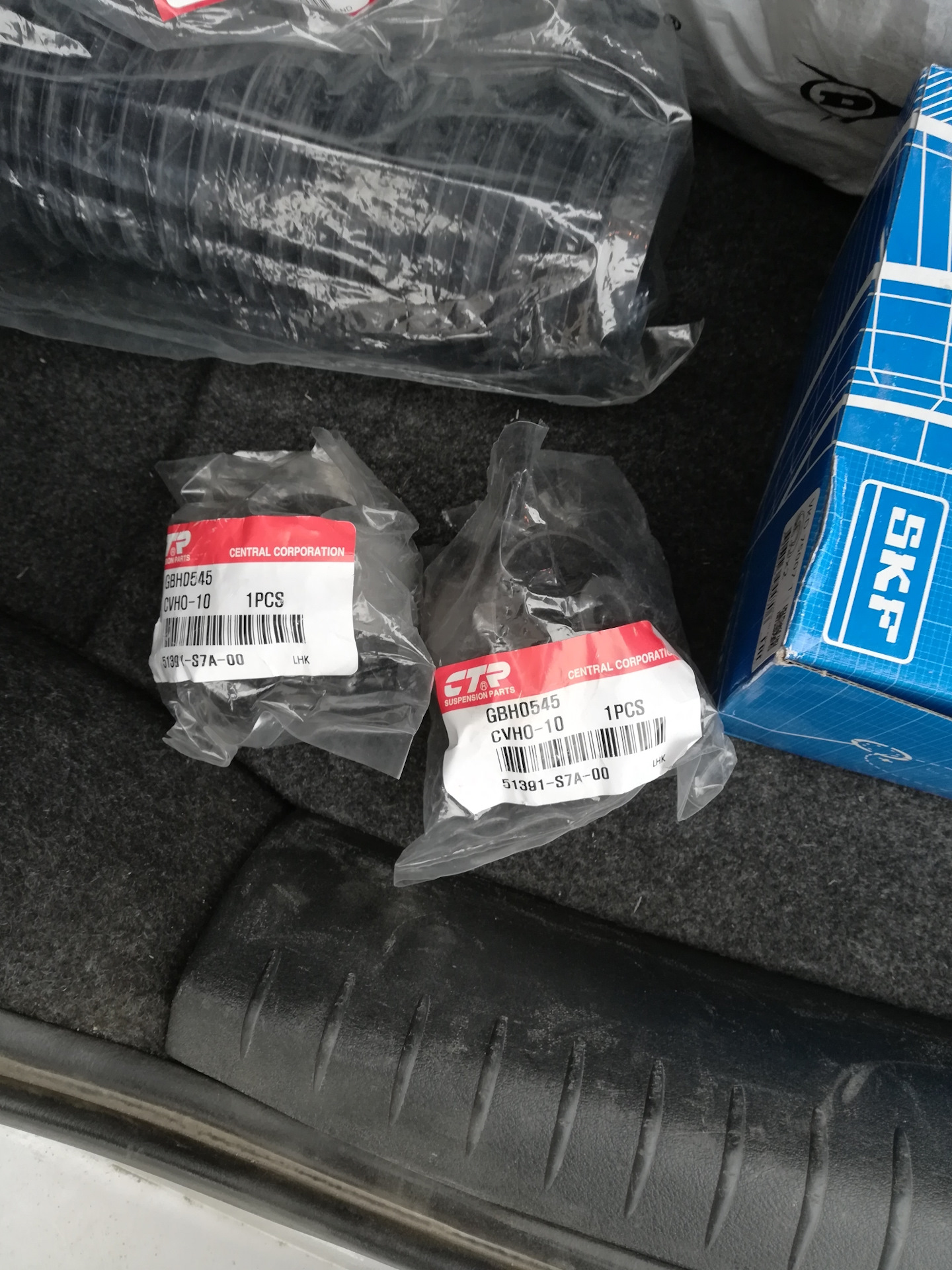

2. Сайлентблоки передних нижних рычагов от CR-V 51391s7a005-2шт.
3. Опорные подшипники SKF, они же оригинал (при повороте руля на месте исходил звук растягивающейся резины).

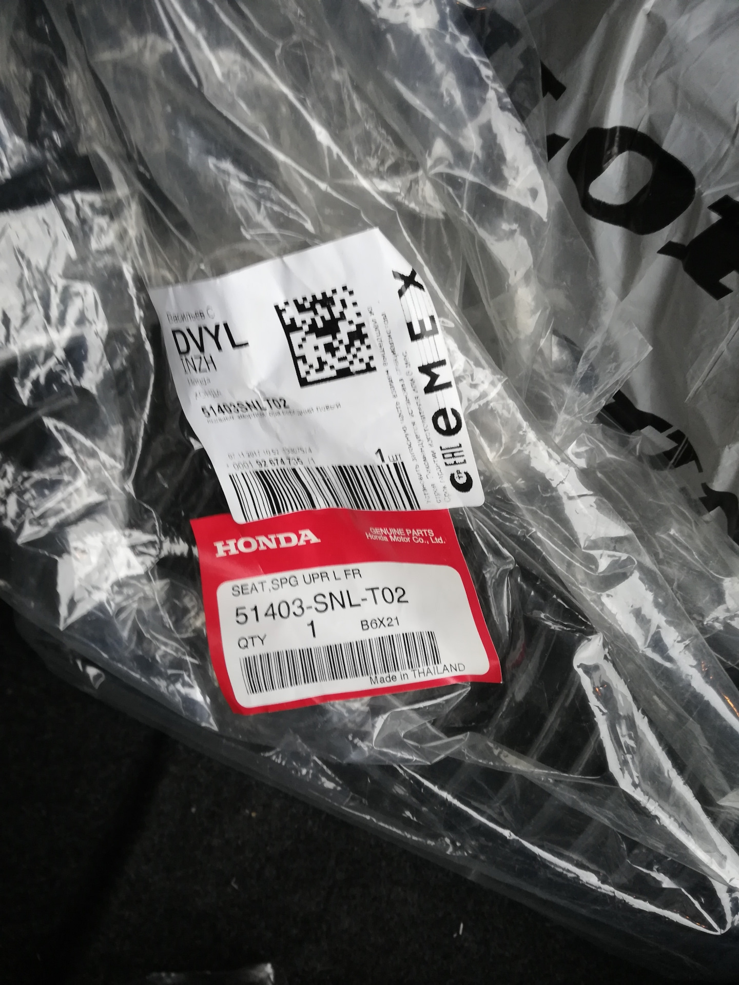

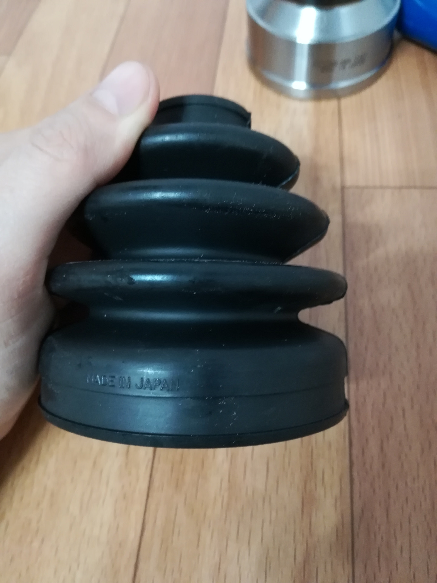

4. Пыльники передних стоек 51402snlt02 и 51403snlt02, оригинал.
5. Пружины передние от salomchik.
6. Отбойники RBI o14206f.
К сожалению фото процесса нет. Что изменилось :подвеска стала отрабатывать на ура. При поворотах крены стали намного меньше. Проехал километров 6, поэтому сейчас наблюдаем!

Запчасти на фото: 51402SNLT02
