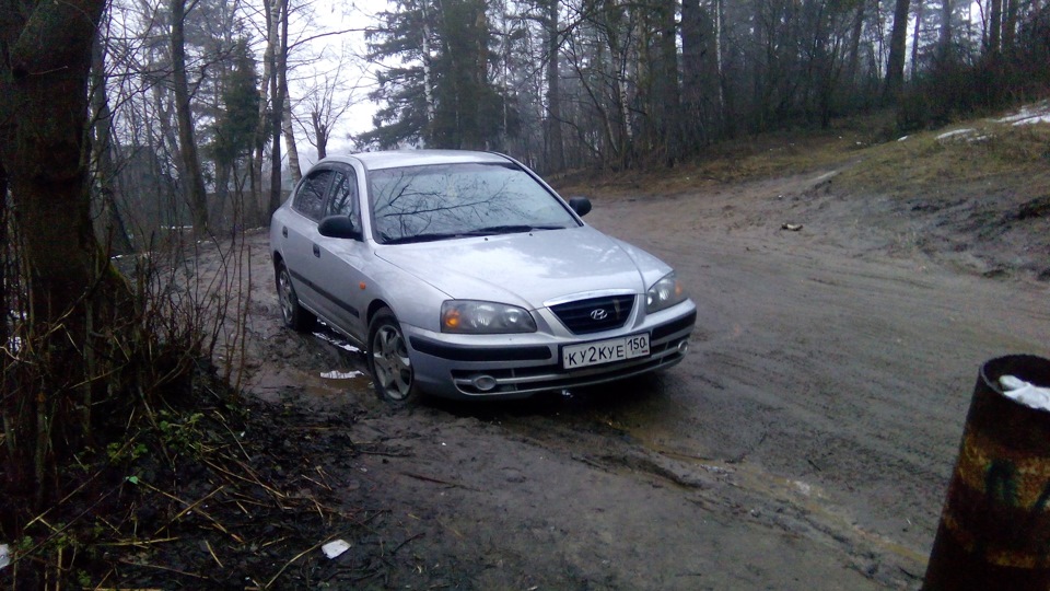

Короче дело в том, что обороты доходят до 2,5 потом машину колбасит, чек не горит пробовал снять коему с рхх и дпдз не помогает обороты сбрасываются очень медленно жду советов
Hyundai Elantra 2008, двигатель бензиновый 1.6 л, 105 л. с., передний привод, механическая коробка передач — поломка

Комментарии 8
Тоже было такое, диагностировалось как пропуски зажигани 2 цилиндра, но чек загорался, иногда загорался не сразу. И как правило такое было во влажную погоду.
Проверь работу датчика положения ДЗ, мог залипнуть
Проверим спс
Было что-то похожее пару раз за городом, при выпадении росы. Лечил съёмом и обратной установкой датчика холостого хода, но думаю что можно было попробовать просто воздушный фильтр снять, чтобы проветрить впускную систему. Мне помогало.
у меня все вылечилось снял клеммы на 10 мин и все прошло
Такой вариант не пробовал)))
IPGM
Привет. Обнуление и сброс не фатальных ошибок производится обесточиванием, но только быстрее и лучше делать это снятием клемм с аккума и перемыканием их на 10 секунд. И все! :)))
Привет! Учтено)
