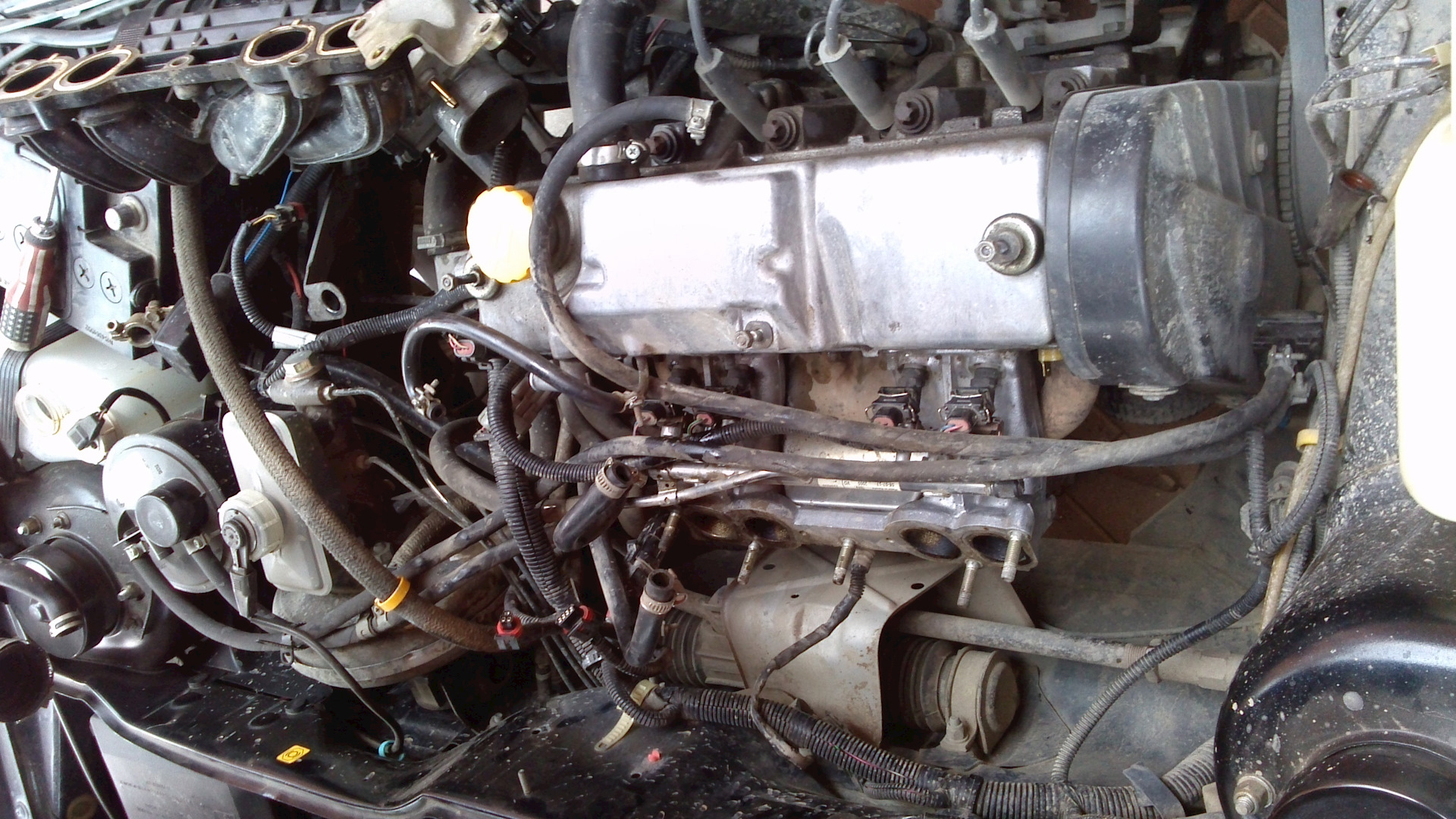

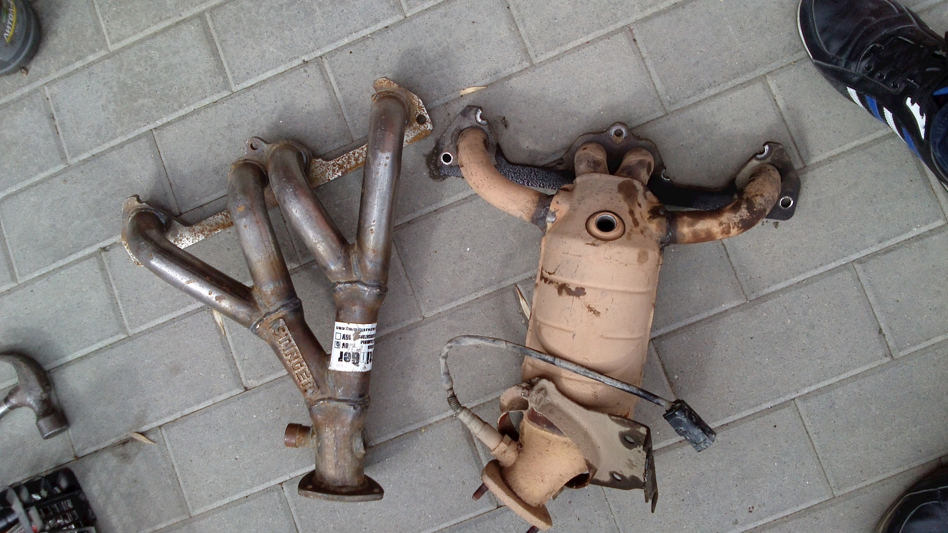

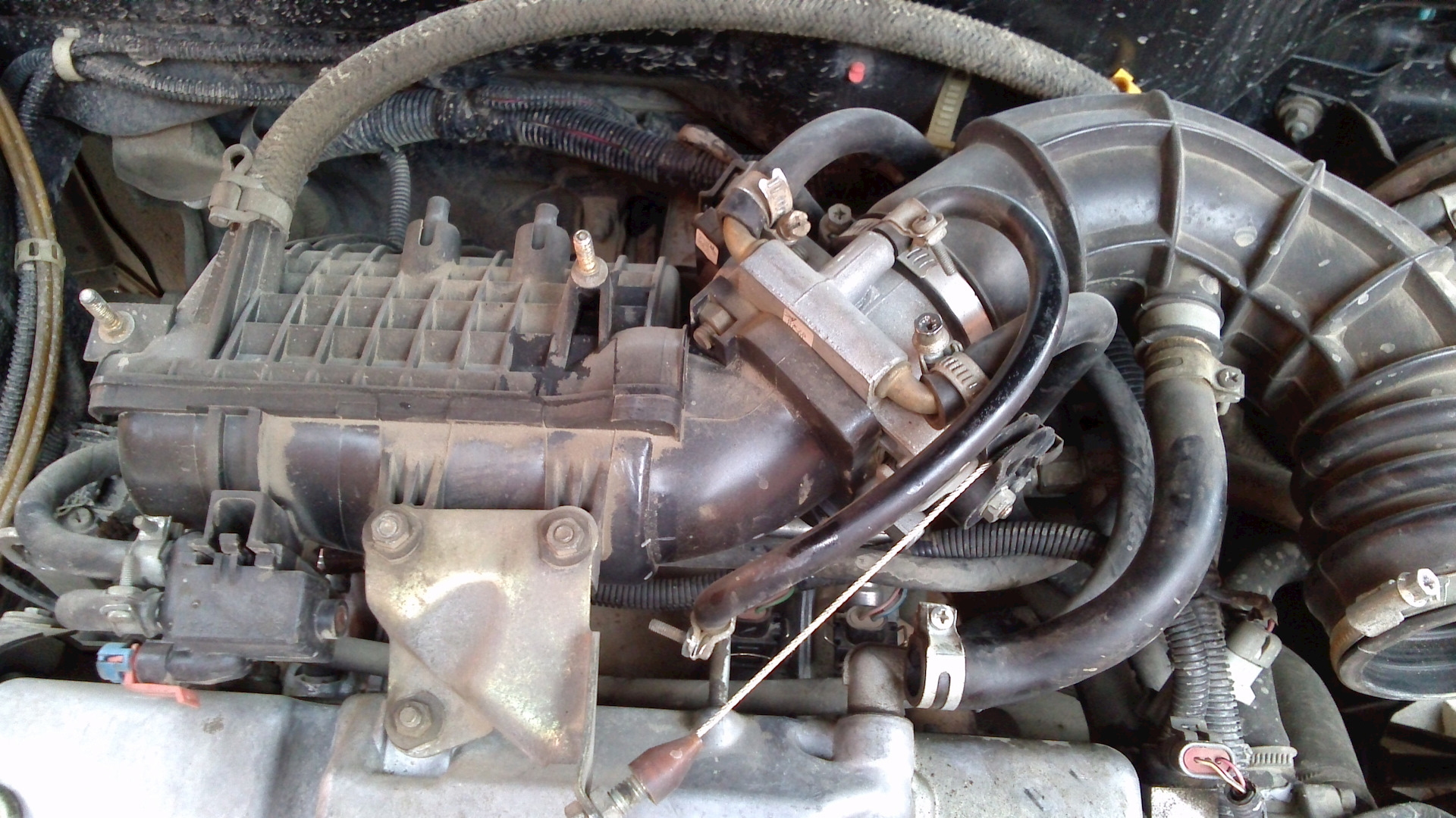

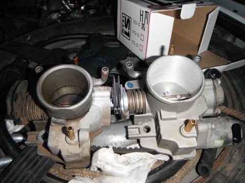

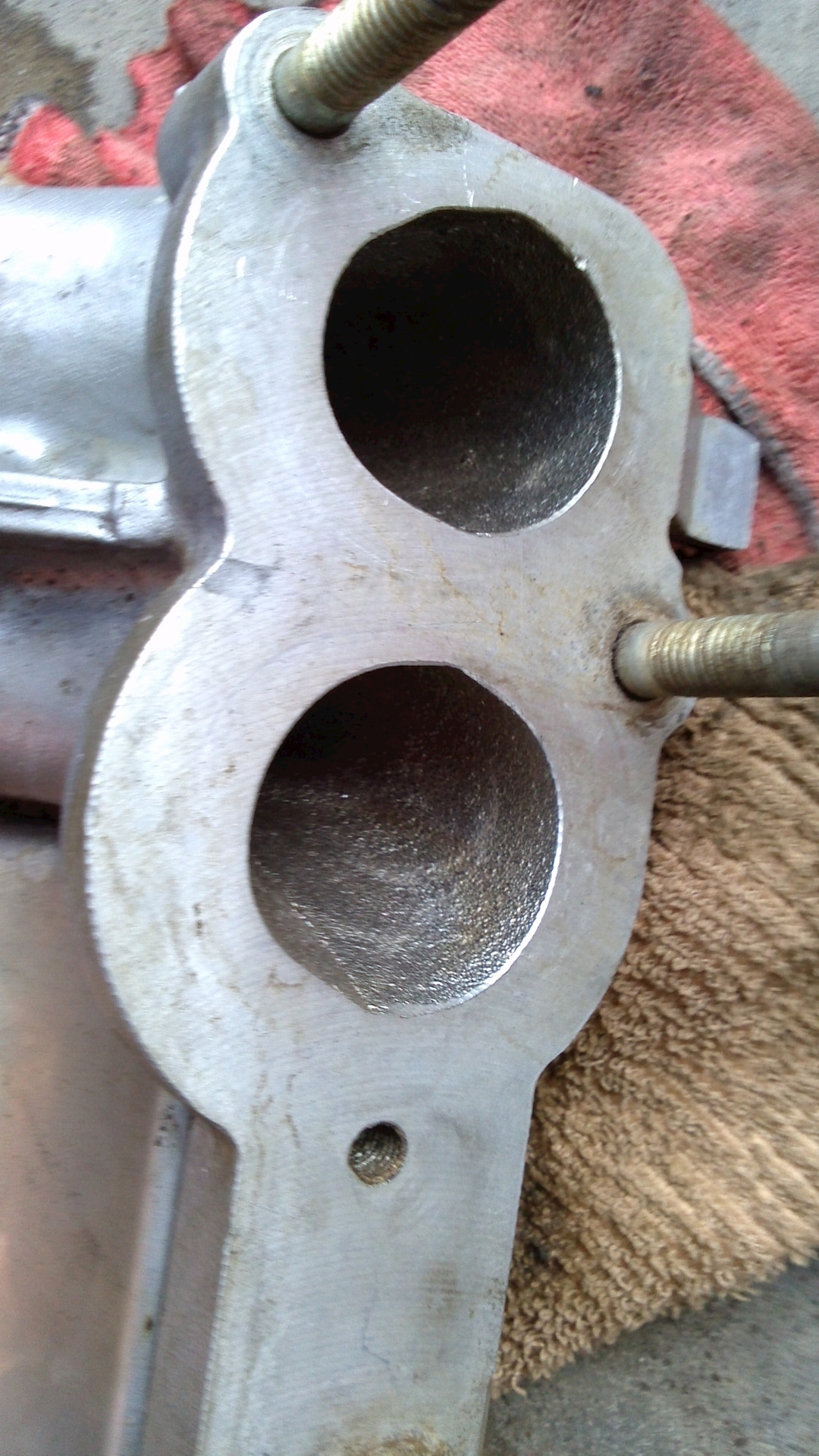

После покупки ездил на машине неделю, и машина как будто задыхалась не ехала вообще, больше 135 не ехала, и тут знакомый посоветовал паук поставить, ну вытащил свой по весу зараза тежелый был чем паук 4 2 1, взял поставил, почистил дроссель заслонку, впускной коллектор, и машина начала ездить уже быстрее, да звук был очень приятный)
Комментарии 7
Кроме того, при отключенном подогреве дросселя в более щадящем режиме работают РХХ и ДПДЗ.
Подогрев дросселя ещё отключи получишь прирост от холодного забора воздуха (плюс движок будет греться градусов на 5-7 меньше в движении)
У вас пластиковый рессивер, вы можете патрубок малой вентиляции картерных газов подключить напрямую в рессивер (у вас там 2 заглушке на фото видны) Эта манипуляция даёт подъём на низах (пропадают дёрганья при старте на малом газе) Эти простые решения и автоваз сам их реализовал на гранте, калине)
Воздух не успевает грется при таком потоке, из-за. Подогрева ))
