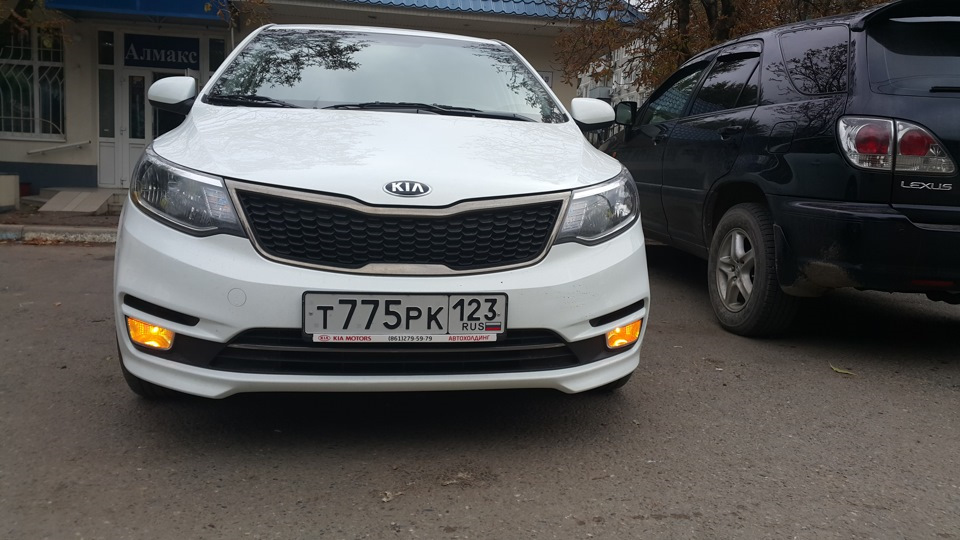

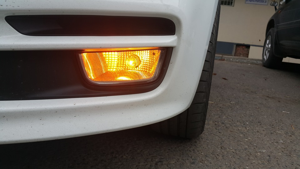

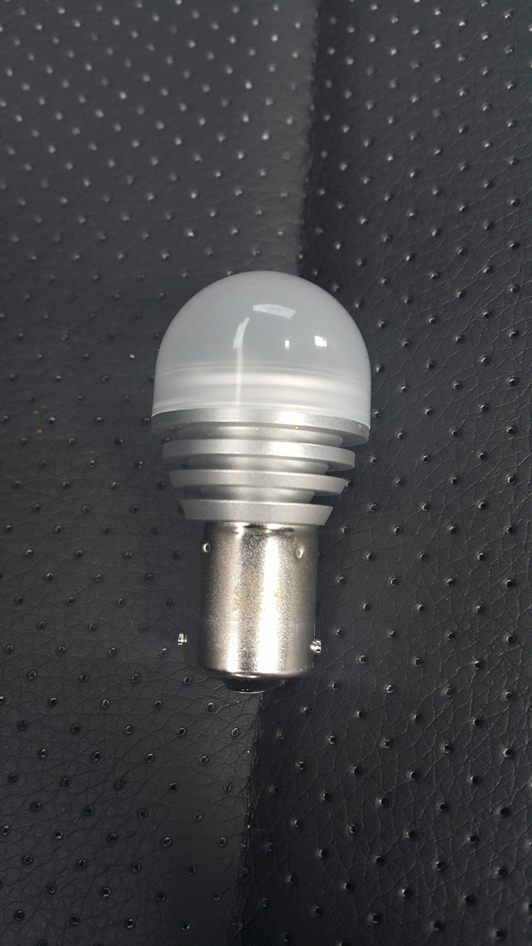

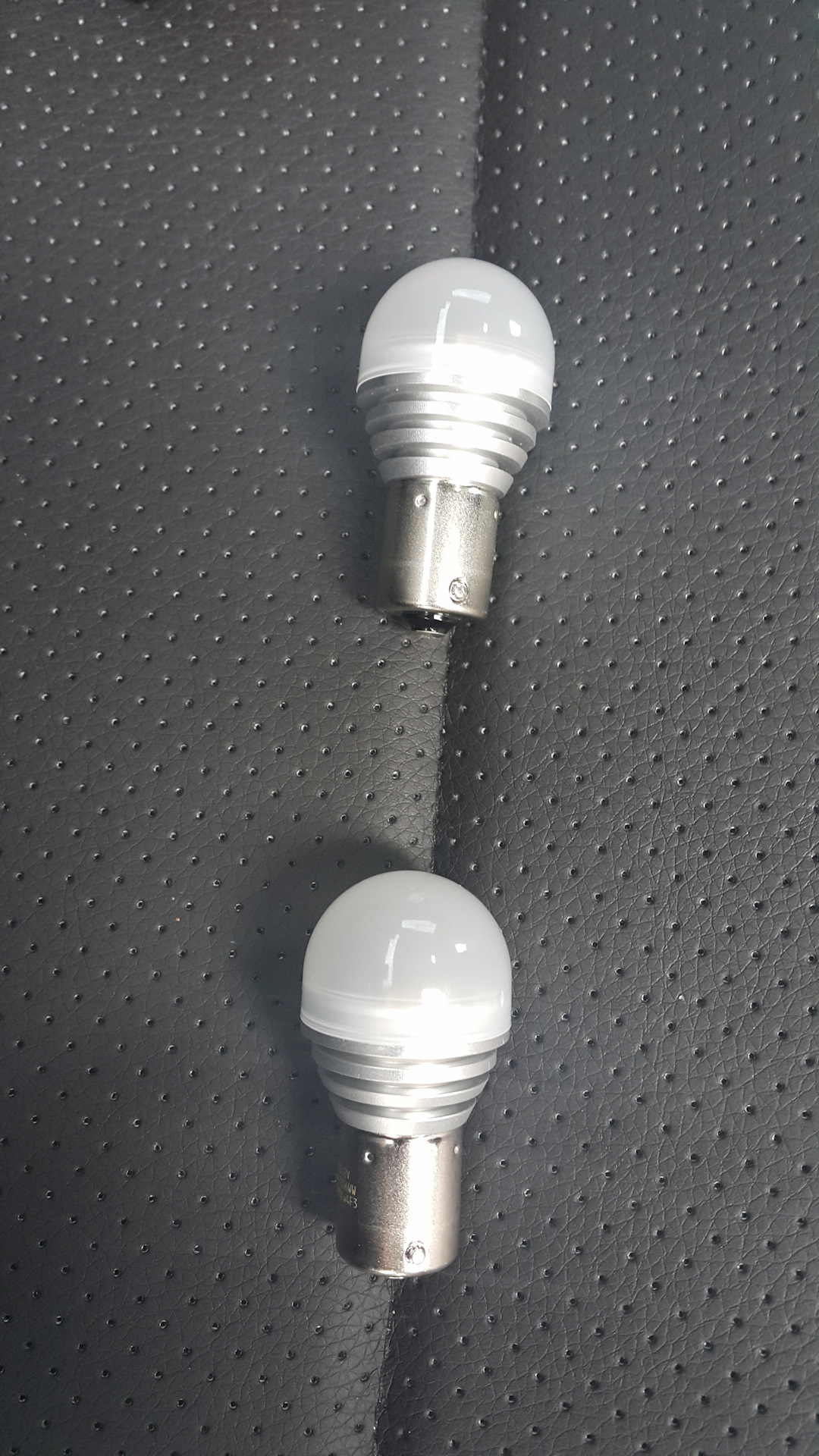

С момента покупки авто думал о замене ламп в ДХО. Думал примерно 2 дня. И поменял их на Диоды китайские. Которых у меня вагон и тележка осталось с прошлой машины. И желтые, и синие, и белые.
Но как светят Диоды мне не нравилось. Я решил выделится и поставил вот вот лампы OSRAM DIADEM.
Светили они красиво, но не ярко. С ними я проездил почти 8 МЕСЯЦЕВ

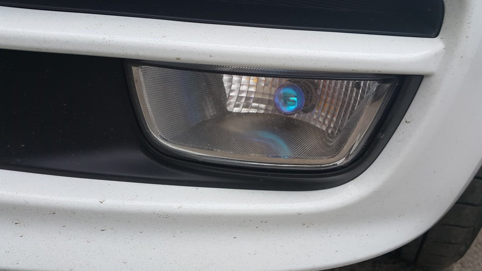

Было решено купить дорогие фирменные диоды OSRAM
Диоды качественные, НО они не светят в обратную сторону, как раз там где у нас на рестайлинге отражатель ДХО. Диоды яркие 350Лм для Цвета 3000К и 400Лм для 6000К, но света в ДХО от них очень мало. Меньше чем от китайскийх диодов за 300р. А стоят они по 900р за штуку. Диоды вернул и стал думать, что же делать.

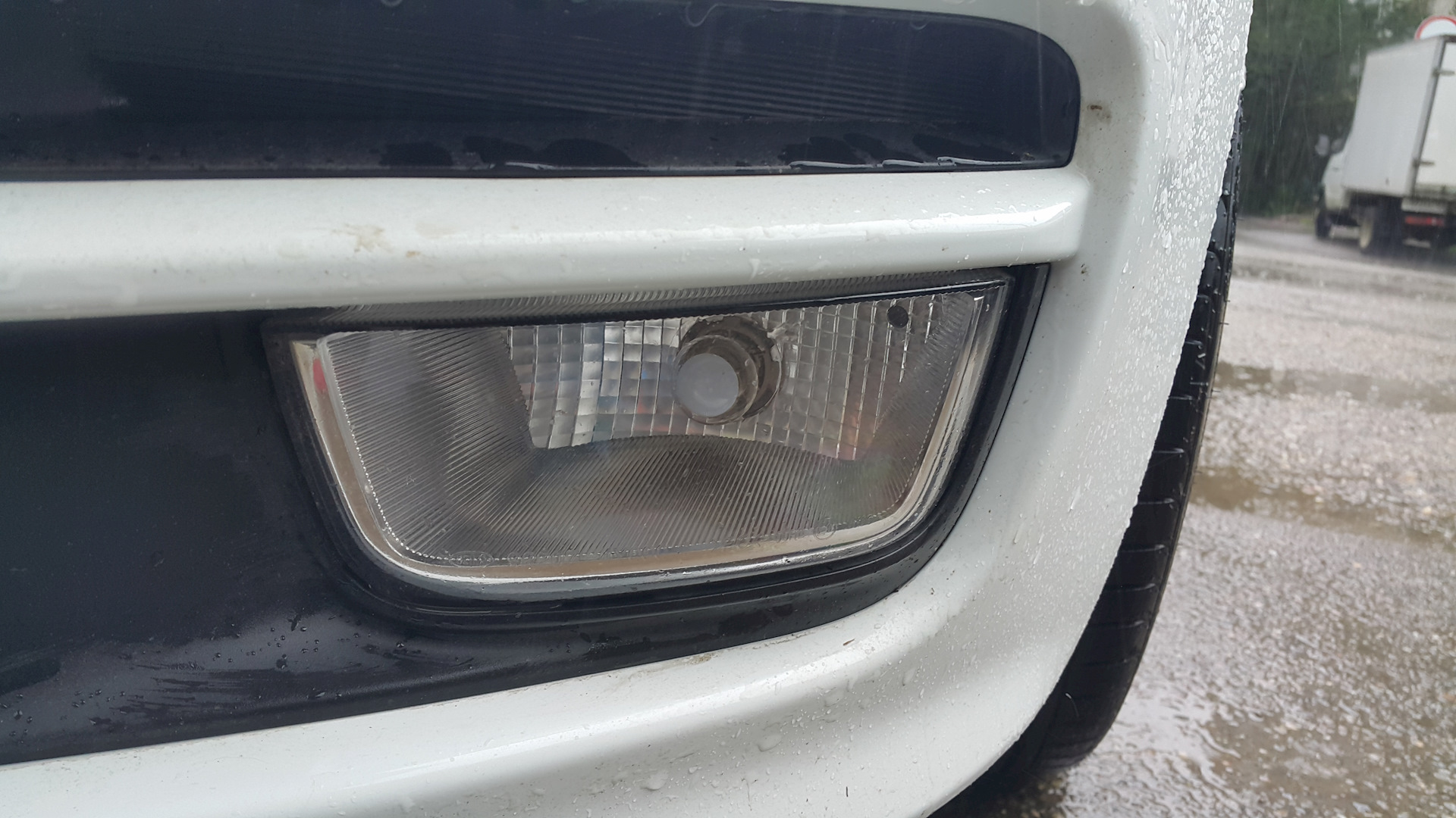

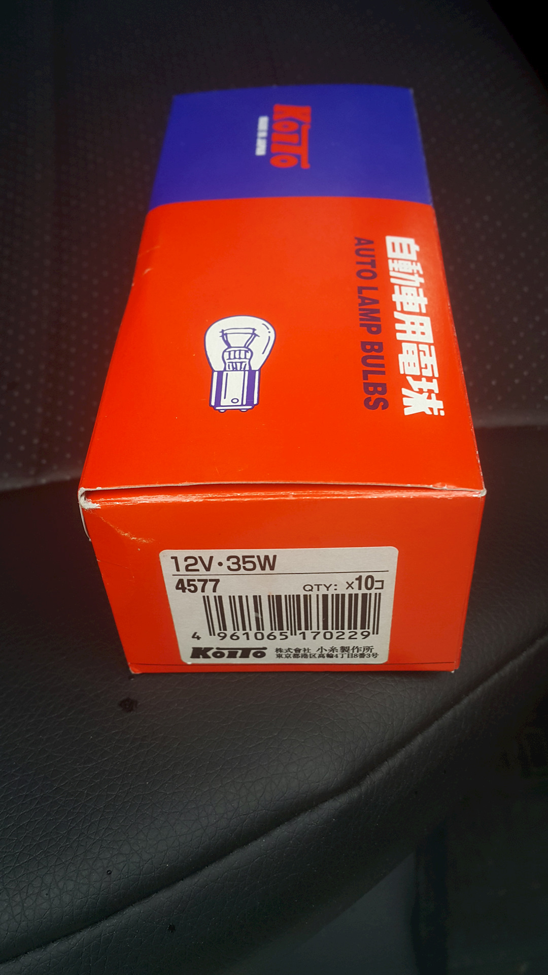

Я знал что есть в продаже яркие лампы увеличенной мощности от KOITO мощностью 35Вт и 55Вт.
55Вт сразу отпали. Не хочу зажарить отражатели ДХО на новой машине. А 35Вт вполне подойдет.
Стал искать.
В одном из магазинов города я нашел все же интересующие меня лампы. НО лампы не совсем простые.

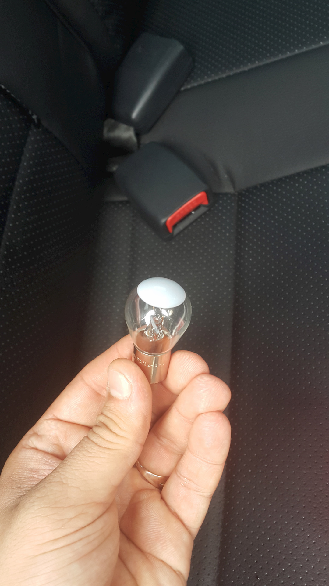

Обычные лампы KOITO с мощностью 35Вт имею артикл — 4519
Мои же наденные лампы KOITO имеют артикл — 4577 и хитрую белую шляпку на лампе. Шляпки не стирается ни ножем ни ацетоном, ни растворителем. Вроде как рассеиватель или линза. Хз что это такое.
НО самое интересное что это лампы — КРИПТОНАПОЛНЕННЫЕ. Что это значит — нигде ответа не нашел. Японцы что то новое придумали :)

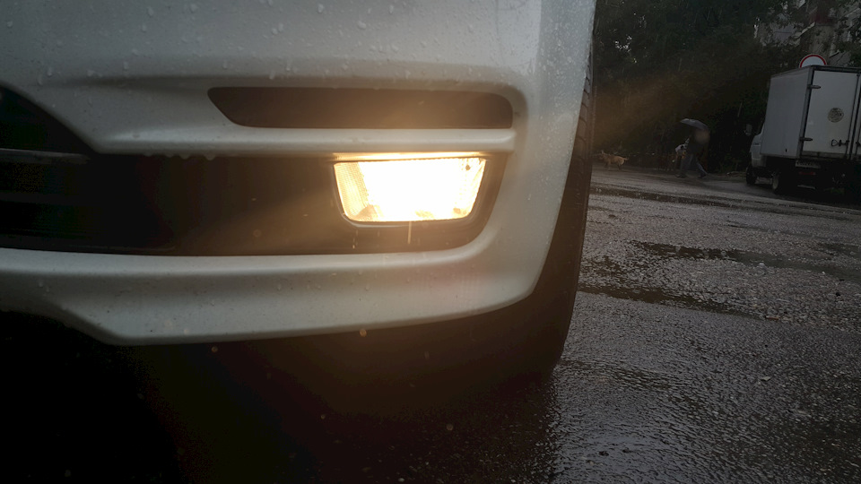

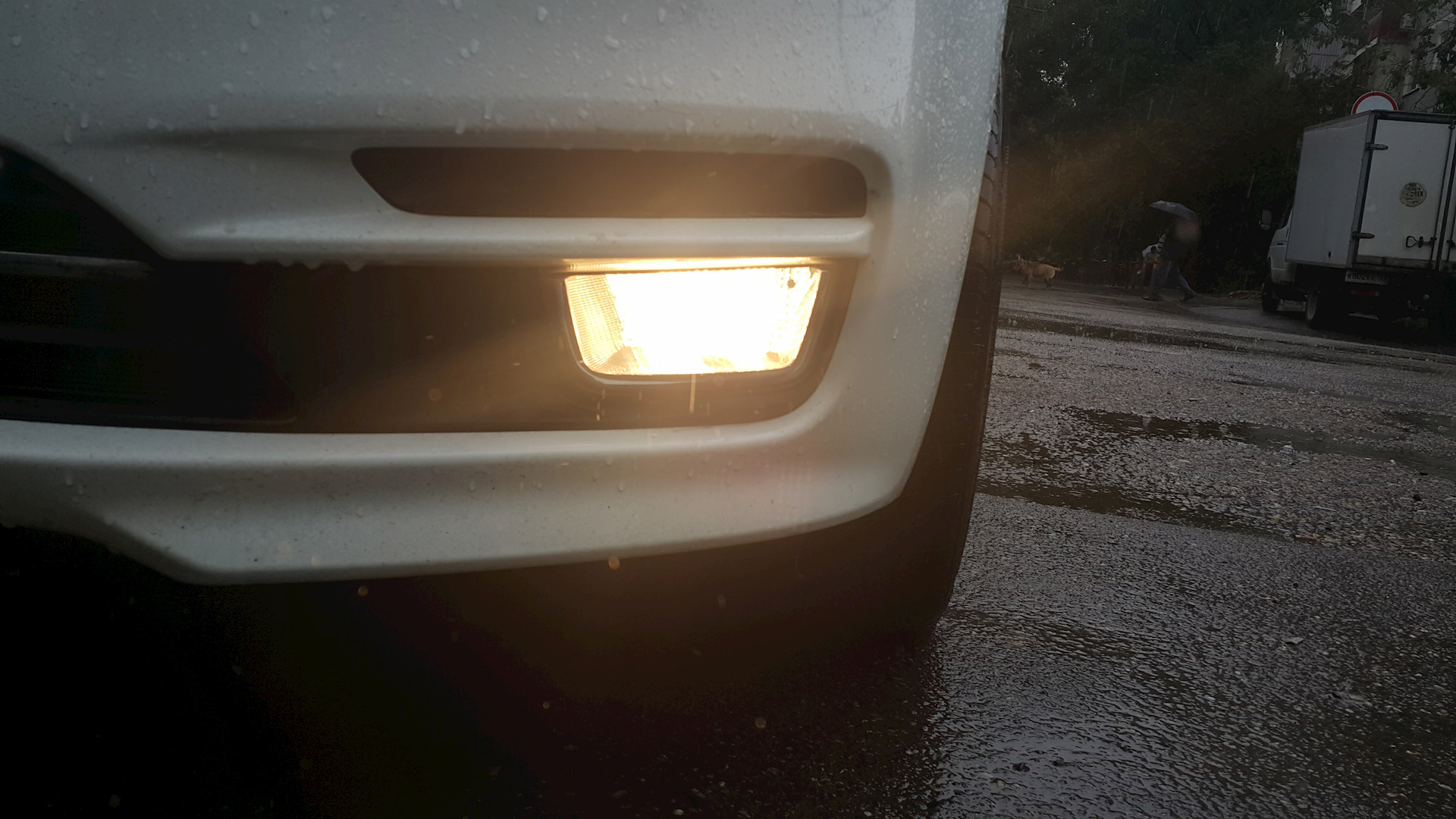

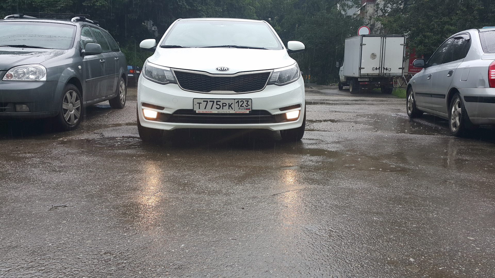

Поставил я сначала обычную лампу P21 на 21Вт и новые KOITO — что бы сравнить температуру плафона ДХО. Разница по ощущениям не выше 5гр. Так что за отражатель и стекло можно не боятся. У нас ДХО внутри огромное. И лампа на большом расстоянии от отражателя находится.
Вообщем теперь я доволен. Теперь меня видно из далека :)
Теперь в отражателе стало очень ярко. Думаю на 50% ярче чем с обычной лампой накаливания 21ВТ
Артикл ламп KOITO 4577 — цена 180р за 1 ш.т
