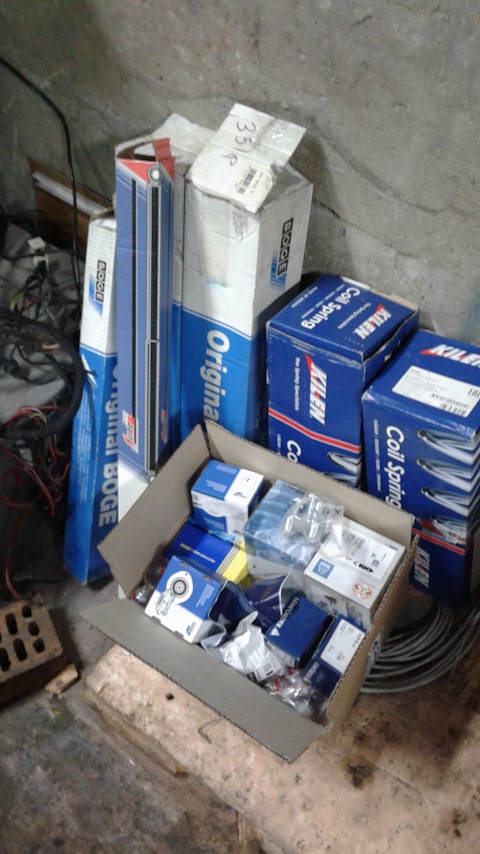

Только Boge или Sachs и желательно масляные . На крайняк Monroe или Bilstein/ Еще есть редкая фирма Gabriel — если нашел такие — считай повезло, очень достойные амморты. Все остальное — это утиль. ИМХО. И еще: за каяба лучше забыть навсегда, т.к. мало того что на территории РФ настоящую каябу найти сложно + аммортизаторы этой фирмы с уклоном на спортивность. Берегите свои машины. В старой машине самое главное — это кузов. Не убивайте его плохими аммортизаторами.

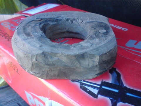

Если стойки разборные, то и поэкспериментировать можно))) За ФЕНОКСа знаю только наконечники рулевые-второй год внимания на себя не обращают, значит норм. Амортизаторы лучше масляные ставить-они к кузову лояльнее относятся. Машинка-то не вчера с конвейера)))
А я думал на наших ауди все передние стойки разборные? Как определить разборные или нет?
Между штоком и стойкой если гайка есть наподобие велосипедного семейка, то разборная. И при замене НЕ ЭКОНОМЬ на опорниках-SWAG, GPgroup и т.п. не бери. Смотри чтоб подшипник INA был и в комплекте гайка корончатая. Научен горьким опытом)
Я думаю опорники старые оставить нареканий к ним нет
Если VAGовские или лемфедер оригинальный, то оставляй.

Хм …Ну не знаю что даже делать))))Мне очень сильно нравились(ся) амморты Bilstein, отьездил на них очень много, мне нравится когда машина жесткая(лишний раз на яме притормозишь во избежание неприятного толчка по подвеске — по трассе получишь массу удовольствия).Но так получилось(сложилось)там где я обычно втаривался остался одним амморт., решено было поехать к друзьям в другой магазин GM(продажа зап.на корейские и японские авто)каталог у них на все машины в том числе и немцов, и тут они мне посоветовали(усердно) взять Kayaba 365500 "Excel-G, на зад тоже самое, теперь вот незнаю, как поведет себя машина, после комментов сомнений дабавилось раз в10 больше.Будем пробовать =))
