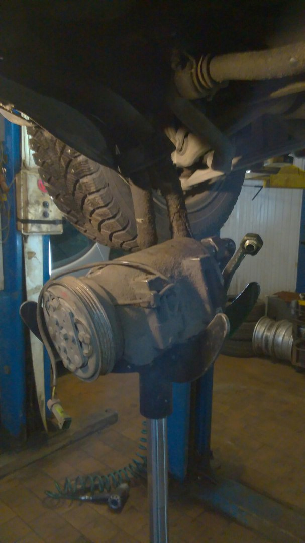

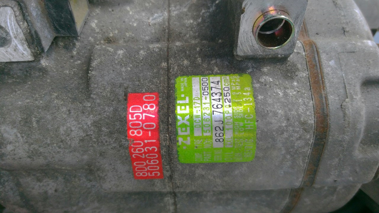

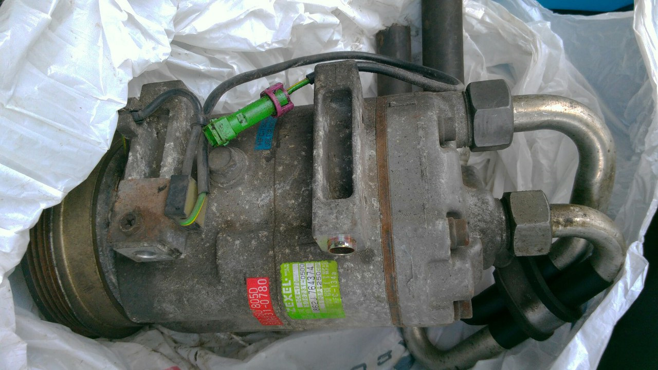

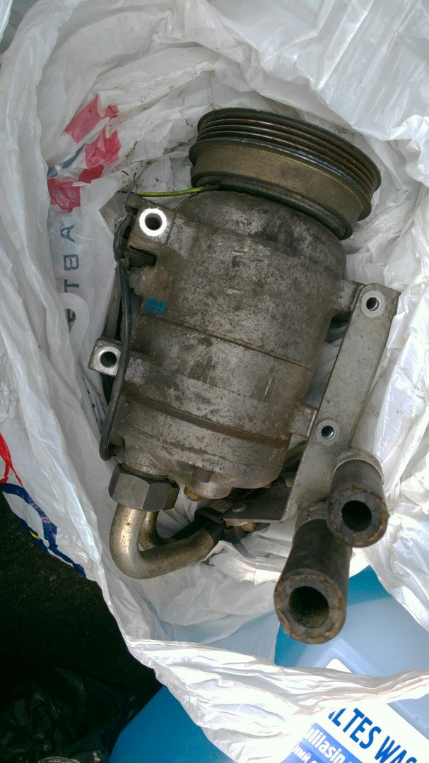

Еще в конце весны, когда первые лучи солнца начинали прогревать салон автомобиля, а с открытыми стеклами еще было прохладно ездить, я решил поменять компрессор кондиционера. На данную процедуру меня натолкнул товарищЪ когда ремонтировал мне двиг после загнутых клапанчиков. Сказал что компрессор кондишена не арбайтен, подавали плюс на фишку компрессора, муфта срабатывала, но вал дал клину и не крутился. Я писал по этому поводу в сообщество ваг на драйве и откликнулся товарищ который решил мне помочь, из другого города выслал мне компрессор за символическую плату (б.у. компрессоры от 6 тысяч) со своего контрактного двигателя. Проверять не стали, стравили фрион, сняли старый, поставили новый. На следующий день поехал заправляться, заправщик меня огорчил, сказал что давление уже нужное, но муфта компрессора не срабатывает. Я в осадок, прошло уже полтора месяца, а я еще без кондиционера в жару +25, ребята, это очень печально. Но проверить компрессор с подачей плюса на него нет возможности, надо поднимать хотя бы перед и снимать защиту что бы достать фишку. Так что эпопея с кондером еще не заканчивается…
Несколько фоток холодильника.

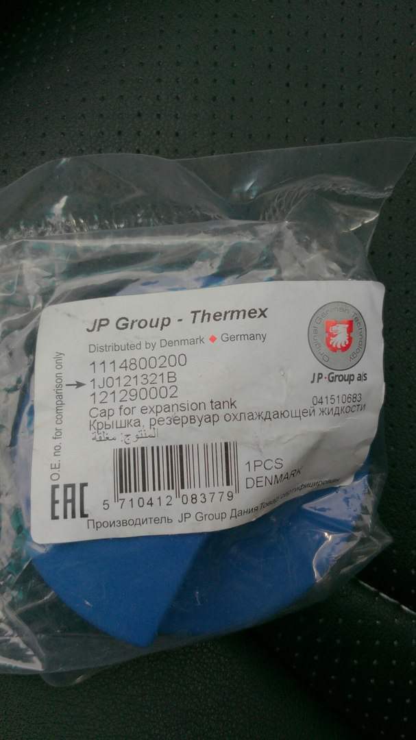

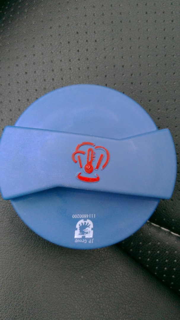

Крышка бочка ОЖ

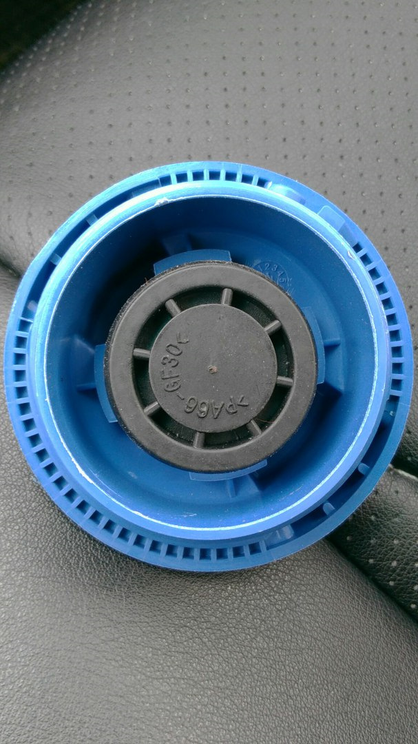

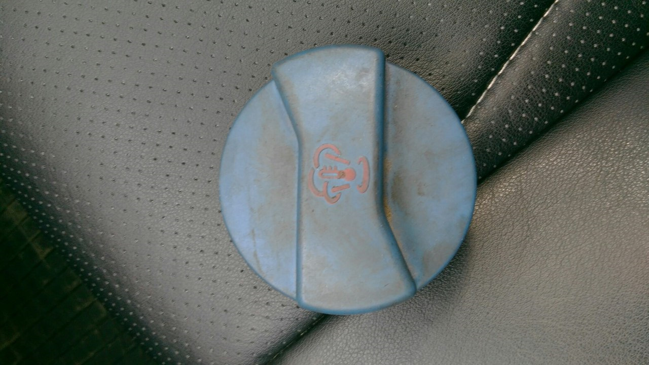

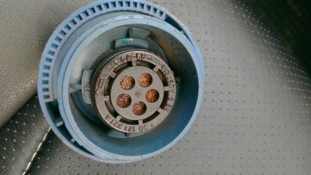

Все тот же товарищЪ слесарист посоветовал поменять крышку ОЖ, так как под бачком с сочка у меня были подтеки, а это означало что я когда то кипел. Да и как он мне сказал, крышка должна закрываться с натугом, а не болтаться как у меня.
Посоветовал с этим не шутить и купить оригинал. Сказано — сделано, поехал на авторынок, искал, искал, искал… не нашел, пришлось купить неоригинал =\
Купил крышку JP Group 1J0121321B, по моему за 120 рублей, точно не помню. Встала в натугом и защелкой, как и должна.

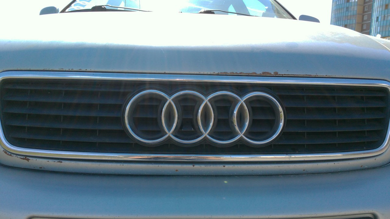

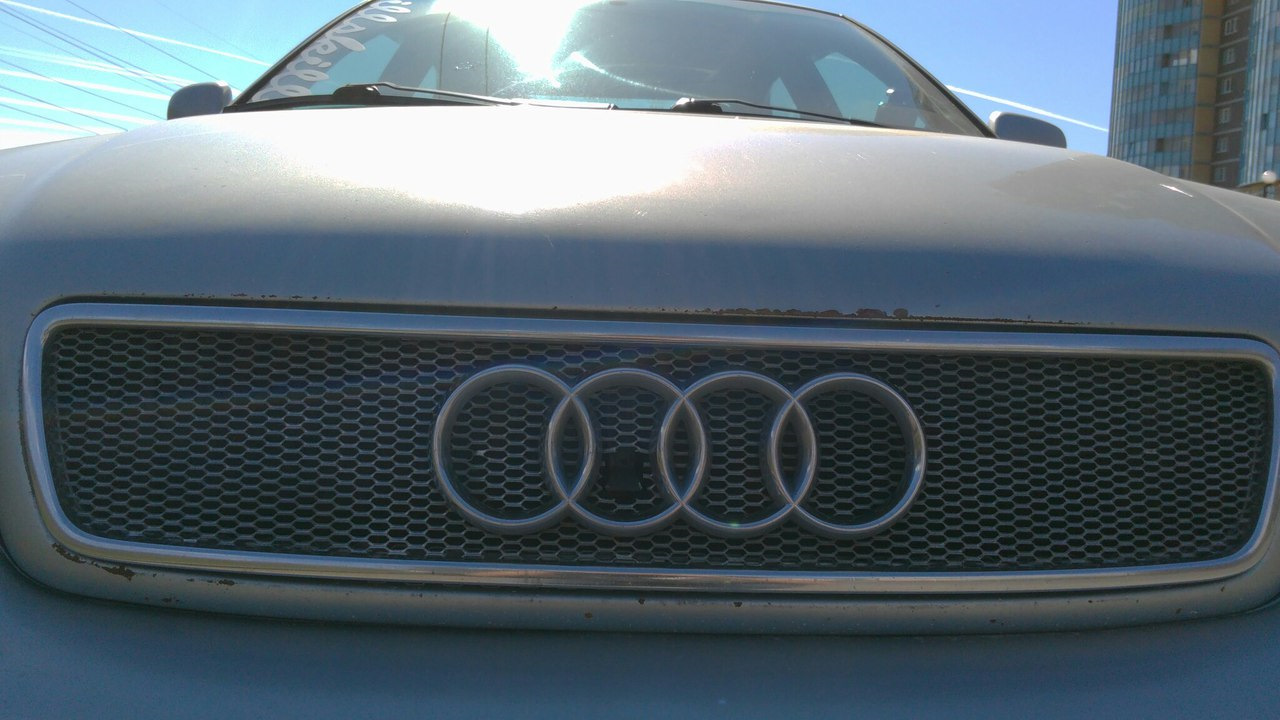

Решетка радиатора

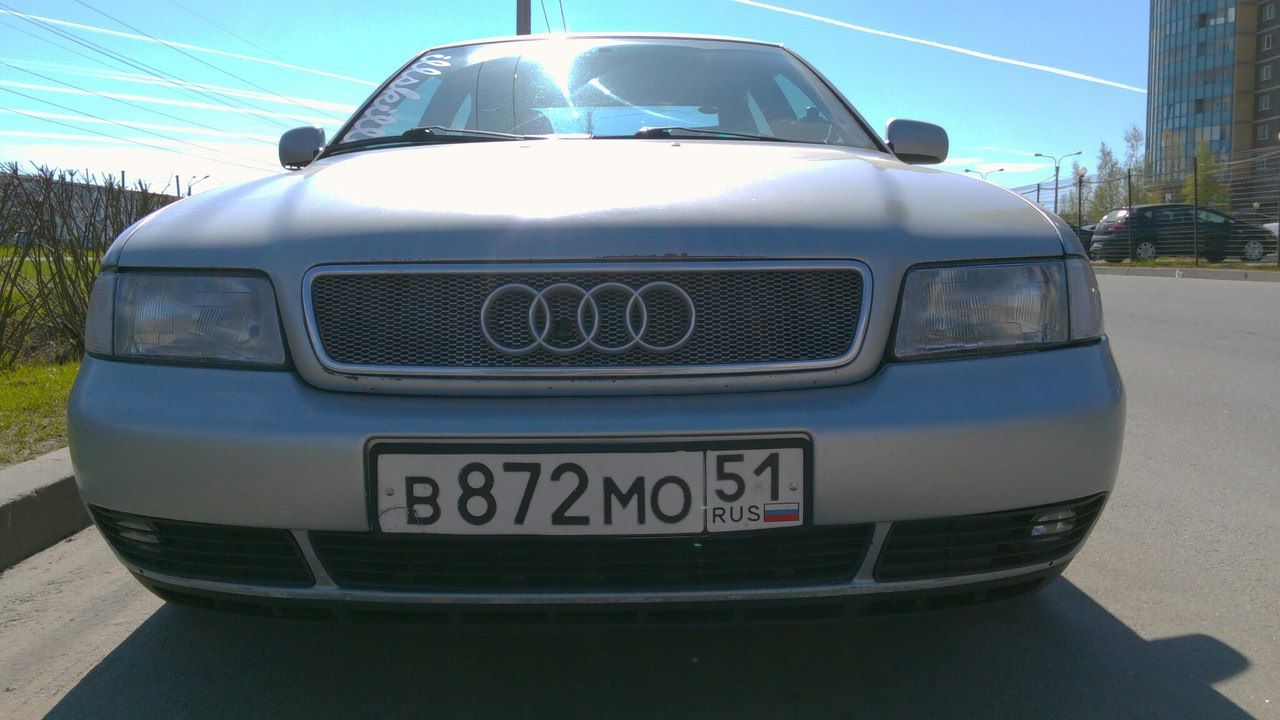

Это вообще отдельная можно сказать история, как до такого можно было додуматься предыдущим хозяином я хз, просто колхозишн. Я пол года ездил с такой решеткой, в итоге сорвался и с разборки купил оригинальную за 2000 рублей))
Вы только посмотрите на эту решетку, никто из вас не смог бы до такого додуматься! Человек просто творчески к этому подошел :D
Ставится все просто, на защелки :)

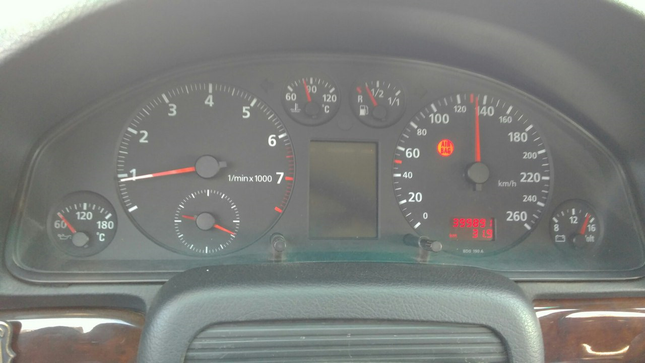

Приборная панель

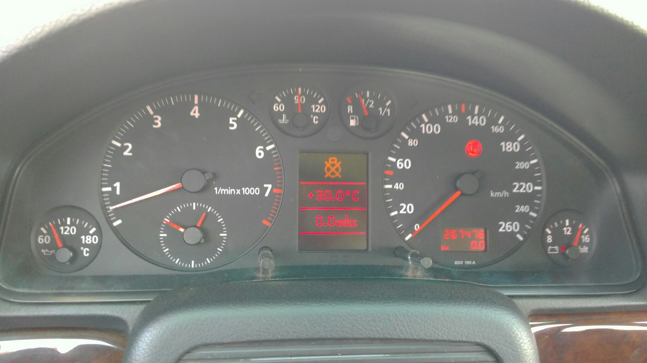

Все началось с того, что при обкатке при покупки обратил внимание на неработающий тахометр.
Так как это была моей первой машиной, которую я купил за месяц до сдачи на права, мне тахометр был необходим, надо же как то скорости переключать, а на рев мотора некрасиво.
Продаван сказал что надо резинку обратно накинуть и все будет ОК. Ну ок, так ок :D
Купил, получил права, поехал на дачу (было в сентябре того года), снял приборку и прифигел. Все привыкли к жигулевским тросикам на показания скорости и тахометра в 90-х, а тут электроника и сссука никакой резиночки, вот я лох ахахха xD
Ладно… в общем после 8 манипуляций со съемом и подеркиваний всего что можно в приборки (я не электрик), я все таки запустил тахометр. Но ценой экрана (оторвал), спидометра (при езде зашкаливал 260), сбитой стрелкой бага на одной деление)))
В общем вместо спидометра был у меня навигатор яндекс, кстати неплохо справлялся, я даже сейчас по привычке смотрю не на спидометр, а на телефон на лобовом)))
Опять же пол года катался так и не психанул, накопил :D
Искал приборку с полным экраном и доп датчиками. Я хотел именно такую приборку которая стояла, не хотел мучаться с проводкой, у меня на задней стороне фишки желтая, синяя, красная и маленькая черная.
Спасибо большое chubarchups, предоставил мне приборку с (ненужным мне) свап комплектом подрулевых переключателей)))
Шла около месяца с Польшы, я думал уже не дойдет, написал Вадиму, он дал мне трек номер, я его пробил и оказалось что она несколько дней лежит на почте, а извещения то нету. Психанул и поплелся на почту с возмущениями, мне там сразу отдали посылку по трек номеру, не отходя от кассы (почты) я сразу же вмонтировал новую приборку и с веющим сомнением в душе что у меня все через жопу запустил двигатель. О чудо, работало все, абсолютно все. Радости не было предела, я сразу же поехал на покатушки требуя узнать собственный расход который я никогда не знал.
В общем спустя 100+ км оказался 12.2 по городу, на трассе пока не ездил, но скоро отпуск)))
В общем небольшими погрешностями оказались тахометр, как мне объяснял Серега VINNI877 приборка была от 6-ти клапанника и он мне это дело поправил, теперь все ОКушки :) И самое интересно пробег, оказался на 200 000 меньше, что порадовало, но одновременно огорчило, так как я по нему следил за заменой масла. Серега с хитрым лицом предложил еще уменьшить пробег, но я отказался :D
P.S. Серега, я как поменяю масло, подскачу к тебе, поставишь мне родной пробег, люблю хвастаться своим пробегом и тем что автомобиль прошел 21 раз вокруг Земли, все с ощутимой завистью смотрят на авто и двиг))))

Крышку менял на такую же, ибо менял сам бачок, а они бывают двух типов под узкую крышку и широкую, старая крышка узкая не подошла…))))
С решеткой я по началу и не заметил, а так молодец что поменял )))
Молодчик! Оригинальная решетка — эт не сетка ))
А я вот думаю, стоит ли менять крышку ОЖ на новую, в третий раз? В первой развалился клапан, на разборке купил оригинальную б/у, но вкручивается она легко и такое чувство, что без натяга и герметизации. Какие соображения ?
С натягом должна и в конце мягко защелкиваться)) так что купи новую оригинал, пофиг что 800 рублей, зато движок от кипения не стуканет.
а может саму горловину как-нибудь "повело" от времени ?)) что там уже целиком всё в сборе менять?
крышка просто не дрянная, на вид очень свежая, но закручивается странно )
Какую горловину? Бачка расширительного?
Да, именно её
Попробуй с начала крышку, если нет, то меняй бак или давай встретимся, я тебе свою крышку дам на тест)))
как вариант ))

Пиксели то, как с завода )) Пожалуйста )
И не говори, и стекло свежее чем было)) хотя в будущем грядет полировка и хром кольца)))
ПРиборка была не от дизеля, а от 6-ти клапанника.
Перепутал :D
VINNI877
Суть в том что приборка была не от мира сего xD
