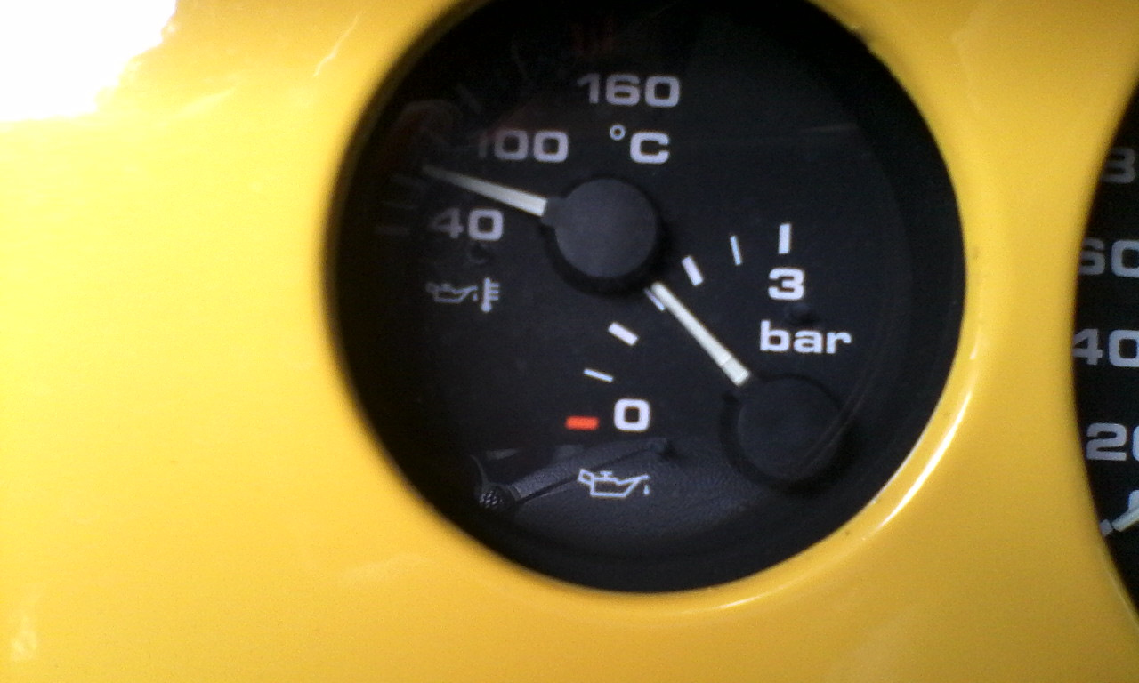

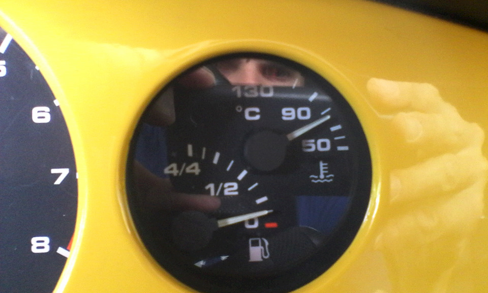

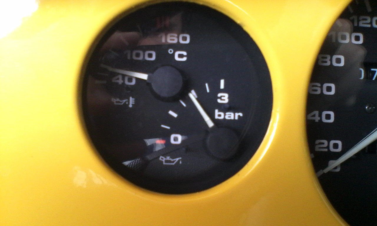

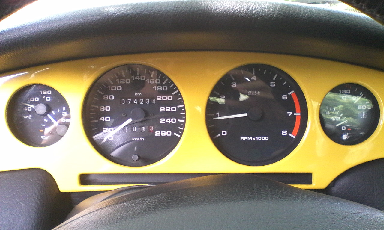

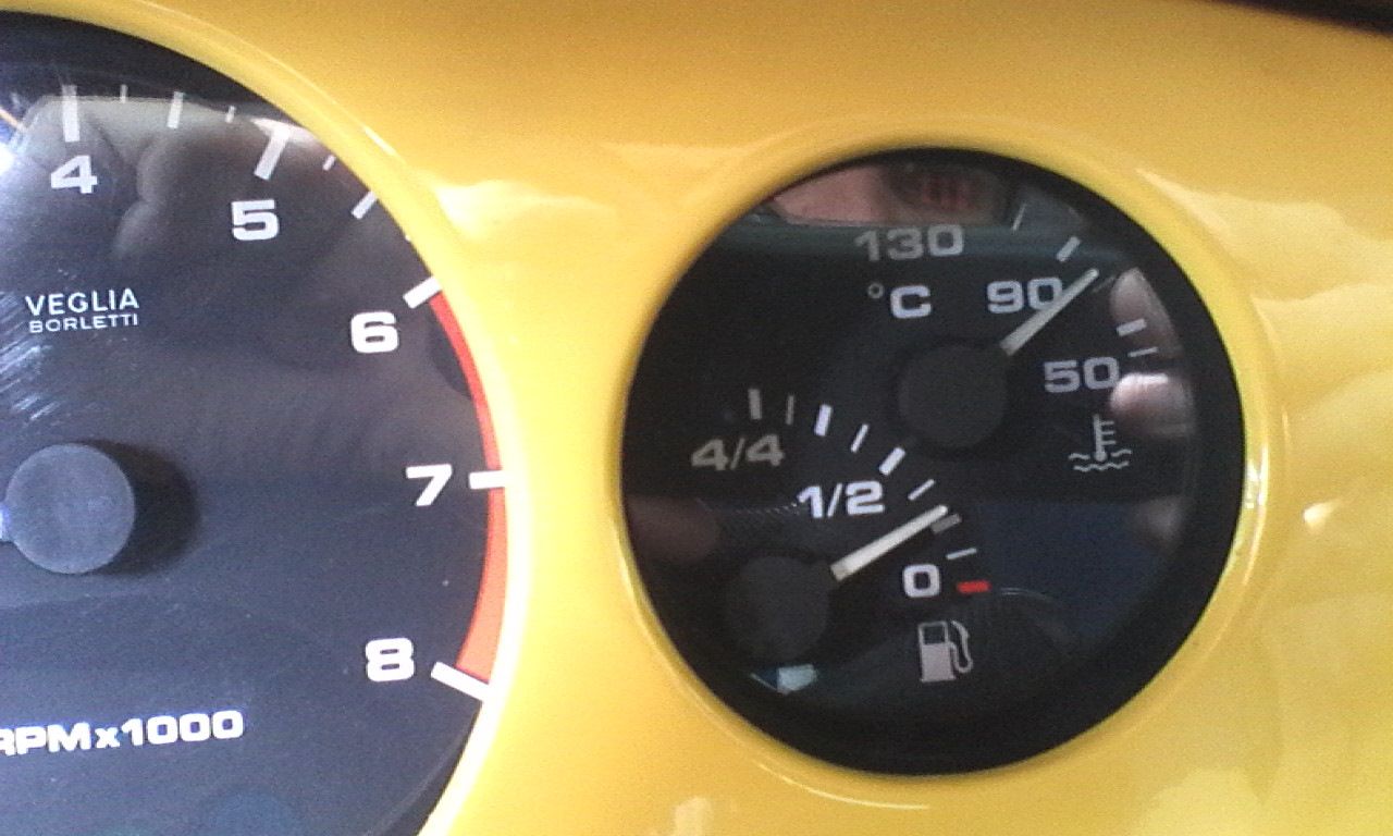

Сразу после запуска:

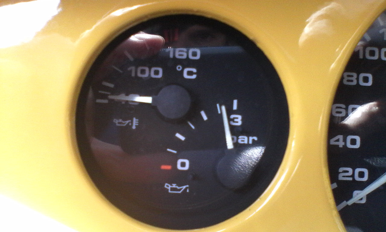

Через шесть минут работы:

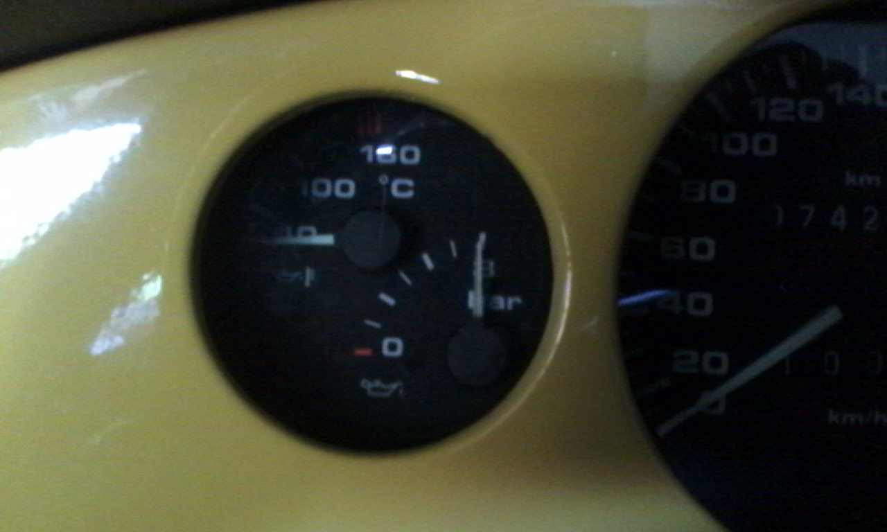

Спустя 10 минут:

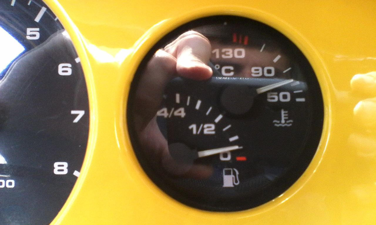

Прошло 15 минут:
Внимание, вопрос! Господа знатоки, с давлением у моего мотора все в порядке?

На моем авто если полностью прогретый мотор имеет больше бара
давления масла на холостых — считается технически исправным))
В мануале написано четко:
— на ХХ — 1.1 bar.;
— на 5000 — 5.5 bar.
Прошу заметить, что это значения для мануального масла, а оно скорее всего будет 10в-40. По моему опыту 5в-40 еле держало 1 бар, а 10в-60 вполне держало полтора, а у меня в 20вт по мануалу на ХХ было 1.2 бар.

Единица на всех разогретых жижах — терпимо, хотя уже просматривается некий общий износ. На свежесобранном моторе у меня ниже 1,8 бар на холостых не опускается в жаркий день при хорошем таком "дубасилове". Но! Мы собираем моторы на новом колене с усиленными керамическими вкладышами, новых распредах, правильно удаленных балансирах и с новым маслонасосом.
"Единица на всех разогретых жижах — терпимо, хотя уже просматривается некий общий износ". С ремнем балансиров или без?
Ты скажи, чем моему мотору грозит давление 1,2-1,0 на горячем масле?
С тем, как ты быстро покупаешь-продаешь машины — особо ничем.
А вот если долго жить с этим авто и много ездить — сперва пожрёт кулачки и опоры на распредвалах, это приведёт к дальнейшему снижению давления масла, и в совокупности с незаглушенными маслоканалами на балансирах даст общий износ цпг. После распредов (услышишь дизельный грохот головки блока), вероятнее всего, следующими сдадутся вкладыши на колене или, если чуть перегреешь, прихватит поршень и оставит задир на стенке цилиндра, а далее в геометрической прогрессии продолжится общий ускоренный износ деталей, пока одна из них не скажет остальным "Привет!" :-D.
Продавать ФИАТ не планирую. Но и ездить он будет немного.
Я хочу понять — почему пожрет кулачки и опоры? Неужели без ремня балансиров настолько снижается давление масла на высоких оборотах?

до 0.5 допустимо, ниже печаль
Ага, сразу не заметил. Охлаждающая жидкость у вас прогрелась, а масло то холодное. После активной езды масло может нагреваться до 120-130 градусов, и давление его может существенно подупасть. Так что по этим фоткам ничего сказать нелья.
При 120 градусов давление 1,0.
Это не датчик давления масла, а датчик минимального давления масла. По хорошему надо бы вкрутить нормальный датчик и сравнить давление без ремня и с ремнём на разных режимах. Судя по тому что написано в комментариях к предидущему посту, то разница там небольшая, следовательно надо более точный измерительный инструмент, чем то что имеется в приборке.
А если пробег на данном автомобиле больше 10тыс км не планируется, то можно было бы и забить.
В смысле минимального? На лампочку идет другой датчик.
Он же больше 3 атмосфер не показывает. Нормальный датчик показал бы, допустим, с ремнём на валах 8 атмосфер при 6к оборотов, а без ремня — 7 или 6 атмосфер. И из этого потом делать какие-то выводы. Вобщем, для исследования влияния ремня на давление масла штатного датчика явно недостаточно.
Я понимаю. Но чем плохи 6 атмосфер при 6К вместо 8?
Ну это я на вскидку цифры привёл. С внешним датчиком можно было бы положить конец сомнениям. Если падение максимального давления незначительное без валов, то забить, а если значительное — то это чревато запороть двигатель, и тогда лучше ремешок вернуть. А так это гадание на кофейной гуще — у одного ездило, у другого не ездило. Если Ваш Фиат стуканёт то легче, от того что у других всё было ок, Вам не будет. На ХХ он может вообще без масла работать. А в режиме "снятия нагара с поршней" давление масла — жизненно важный параметр.
Ясное дело. Надо померить давление на оборотах и сравнить с заводскими параметрами.

1,5 отлично
Норм все. Холодное масло давит лучше всегда. Именно по этому перепускные клапана и стоят в маслофильтрах, чтоб не сорвало
Проверил сегодня и на горячем масле. При 120 градусах — 1,0.
это норм!
у меня точно также все, ездил два года! никаких проблем не было…
На холостых при 90 градусов 1.5 бара думаю норма!
