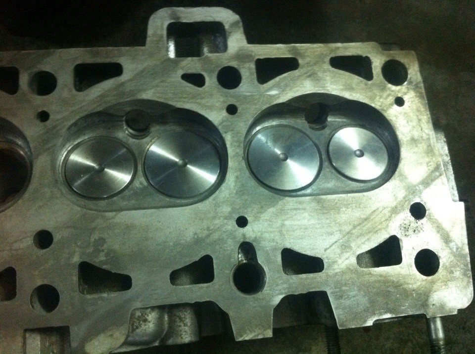

Подошло время сборки мотора, которое длится на протяжении полугода.
Большая часть запчастей под заказ была привезена из России, часть под заказ изготавливалась, поездки ГБЦ в Мариуполь, железок в Кривой Рог, блок, поршня, шатуны, колено по Киеву и т.д…
Была приобретена новая ГБЦ 1118, увеличены каналы 33*29, клапан развернут на 33.В Мариуполе завтулили масло канал(втулка с резьбой).Фаски, посадка клапанов по седлам, всё сделано на станках.Ну плоскости само собой.
Направляющие клапанов не покупались готовыми, а были изготовлены из цельного кругляка бронзы по заказ в размер, из определенногй марки бронзы
Клапана заводские АвтоВАЗ, облегчены по "правильному" чертежу.
Тарелки клапанов облегченные из титана с роспуском 1,5мм.Тоже заняли много времени, т.к. заняло время на поиски кругляка, для изготовления(спасибо, клубню с 2108 форум vetalya1984 который помог с поиском титана, определенной марки в Харькове)Из Харькова кругляк был отправлен в Кривой Рог на изготовление самих тарелок.

Единственное, все же, посоветую — ограничиться отсечькой в 8000об/мин (с данными шатунами).
Да и классно ты подметил — про посты "типа помыл машину" (тоже считаю посты такого плана ничтожные).
Приора шатуны обрывает из за слабых болтов, у меня болты с дизельного фольцвагена, таким образом решаем проблему обрыва шатуна)
Интернет полон фотографий оборванных приоро шатунов — именно с обрывом прям посредине шатуна, да болты тоже обрывает (когда ставят б/у болты, или затягивают их не правильно).
Тоисть, совет оставлю тот же — больше 8000 об/мин Не Крути!
