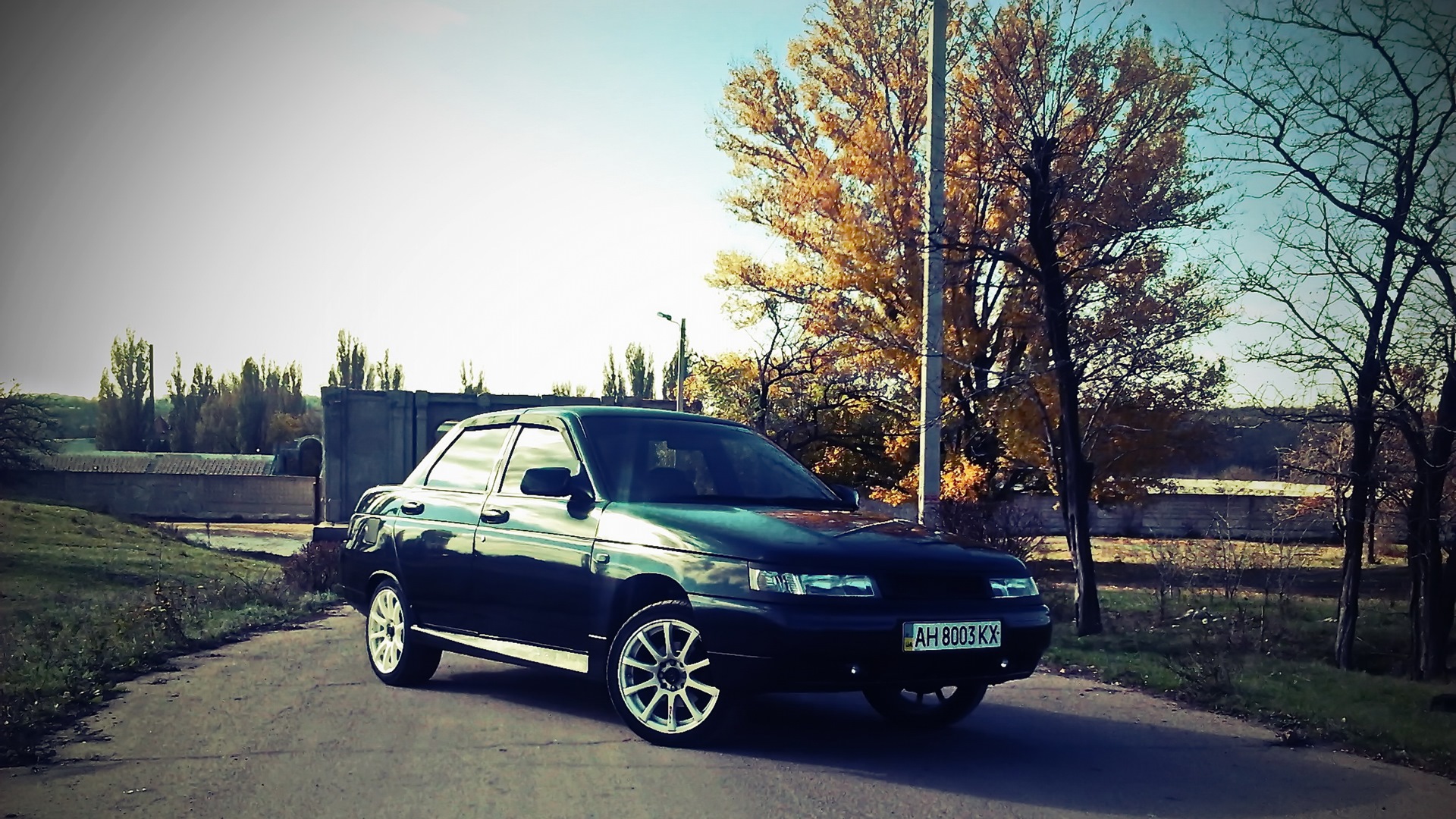

Приобрел авто в 2012 году, хотя никогда не являлся поклонником отечественного автопрома…Езжу на авто уже 7 лет по одной лишь причине…ваз это самый доступный конструктор для взрослых…Но мысли, о ино не покидают и по сей день)Зимой авто большую часть времени простаивает в гараже, а с отсутствием дорог у нас в городе иногда и вовсе кажется, что самый оптимальный транспорт для передвижения по городу-такси или вовсе "11 маршрут"(очень полезно для здоровья))).Этой зимой немного сменил конфигурацию авто…1.5шный мотор с родным пробегом в 150к начал "принимать на грудь" лишнего)И так как 1.5 должен быть только пакет сока, решил взять пенек от 1.6 и собирать его…БЖ перестал вести, да и особо не начинал так как нет желания, да и хвастаться собственно говоря нет чем.
В общем на на данный момент по авто
Низ:
-1.6 (бывший 8клоп) с врезанными маслофорсами.Шатуны 133.3, поршневая "Сармат" 82.5.Облегченный маховик 4.3 кг.Штатный блок управления Итэлма vs 5.1 сменил на аналогичный Январь 5.1
КПП:
-Сток(
ГБЦ:
-легкий портинг по прокладке, облегченные клапана SM, сальники клапанов corteco, распредвалы СТИ 3.1
Впуск:
-Ресивер Стингер 3.3 л (трапеция старого образца), дроссельная заслонка 54мм, форсунки bosh 107, РДТ 380 кПа, топливный насос ГАЗель.
Выпуск:
-паук 4-2-1, стронгер, трасса 63 мм, банка HKS(продана, теперь ищется альтернатива)
Ходовая:
-Стойки в круг Асоми comfort PRO, пружины ss20, опорные подшипники ss20, треугольные рычаги Техномастер, нижняя распорка autoproduct, усилитель щитка передка Техномастер.
