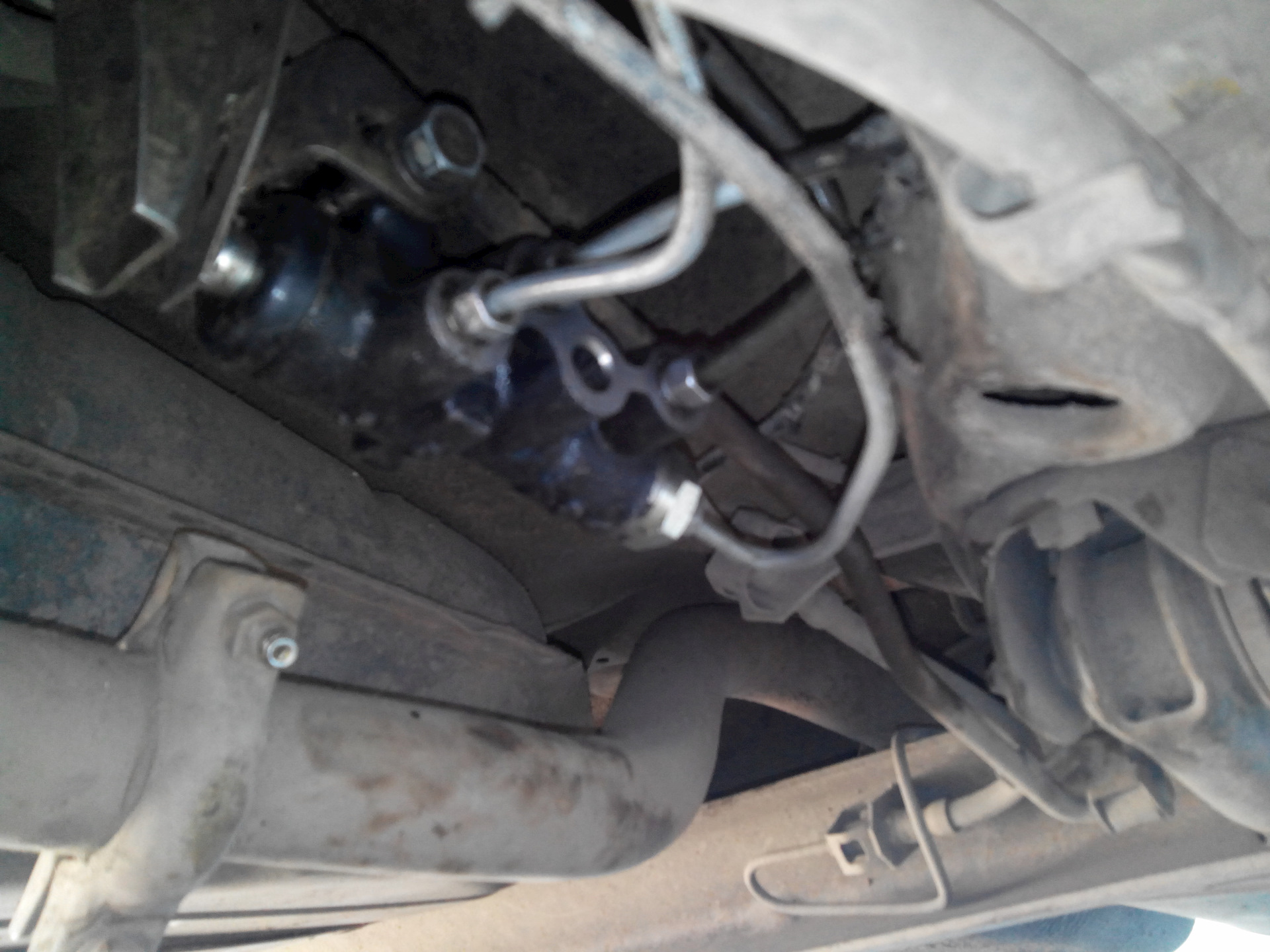

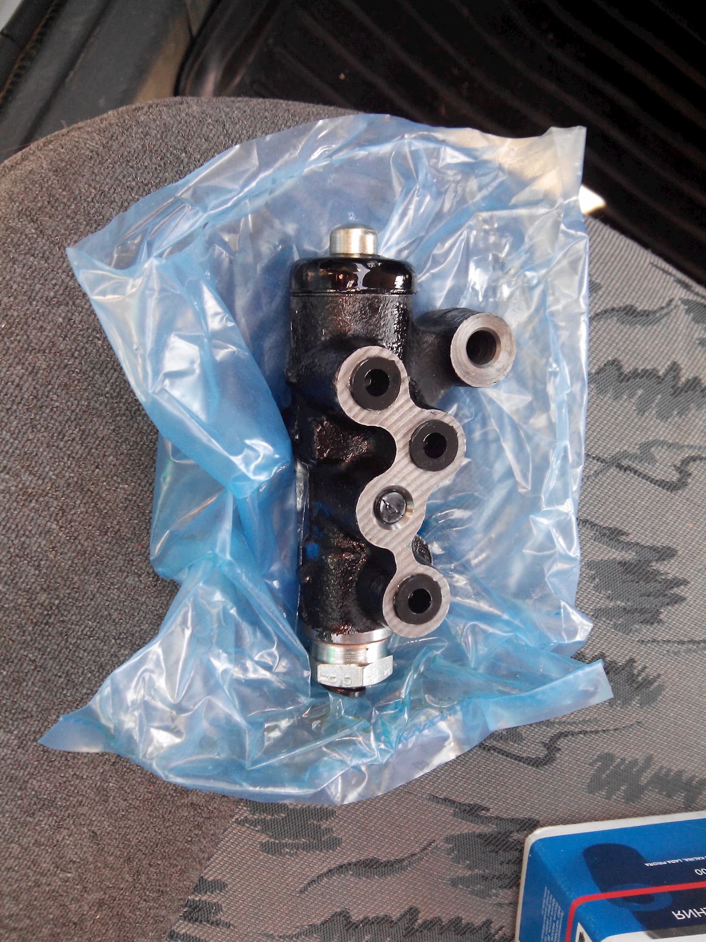

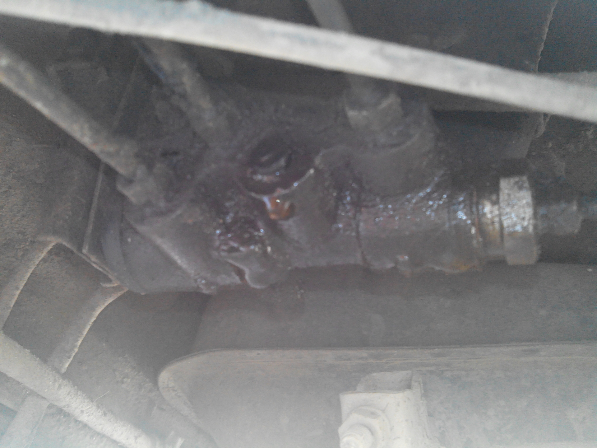

.Всем доброго времени суток, как купил машину, подтекал регулятор тормозов (колдун), думал поезжу до армии ( для тех кто не в курсе ухожу 17 ИЮНЯ), потом хотел ставить машину да заняться уже по приходу, по приходу планов очень много, ну, а в итоге все так изменилось и будет ездить папа, пока не купит себе машину, да и моя 12 будет стоять в теплом гараже зимой.

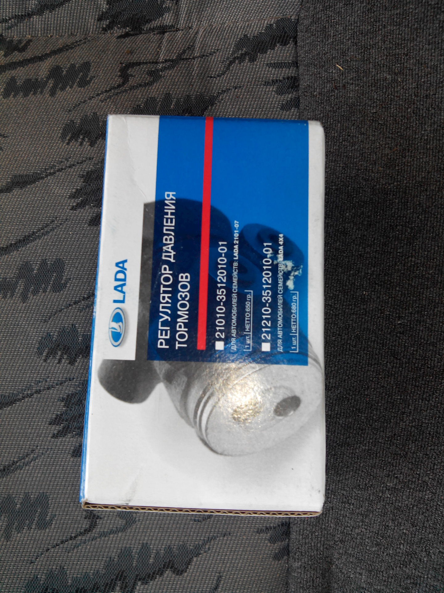

Ближе к делу:), купил я регулятор, был только ВАЗовский и Fenox, короче нах фенокс, взял ВАЗовский, за 1085 рублей, ОК, все добрался до дому начал менять, все снял, поменял, настроил зазор на такой-же как и был, тормоза прокачал, но всё ровно не то пальто, педаль мягкая капец, помогите советом что и как сделать, до этого тормоза лучше.
И так пара фото:)
Запчасти на фото: 21010351201001, 21210351201001

а зазор какой колдуна выставил?
как и полагается мм 20-22, делал как было с завода, подобрал сверло, сегодня еще раз прокачали и выставили, тормоза стали лучше, но буду менять колодки задние, да нужно передние диски точить да тоже колодки поменять:)
да ты прикололся там должно быть 2 милиметра зазор)))
www.drive2.ru/l/9460689/ посмотри сколько у меня от шурупа до пластины расстояние
Ошибся, такой зазор и есть как у тебя)
а вобще задок в юз уходит?
Вообще нет, колодкам может хана
Nikolayvay
Буду смотреть на выходных:)
можешь попробовать пластину вставить между колдуном, чтобы зазор убрать вобще, и если в юз задок пойдет раньше передних значит нужно зазор еще убавить
Попробую, куда пластину ставить именно между поршнем и пластиной, или как?
между пластинами в этот зазор 2мм. прям чтобы туго зашла, т.к. выпасть может
Понял, попробую
