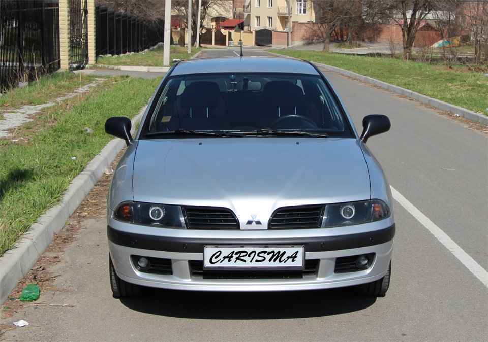

Галоген — хорошо, а ксенон — лучше! Конечно, если ксенон правильный — с линзами. Многие думают, что можно воткнуть ксенон в галогеновую линзу и будет счастье, но это заблуждение. Линза для галогена рассеивает свет, а линза для ксенона его собирает в пучок. Про ксенон в галогеновых отражателях говорить не хочется — слепит всех подряд, а дорогу не освещает.
Созрел, купил и установил, если коротко.
Затем были сняты решётки и фары, последние расклеены феном, затем они были зачищены, обезжирены, загрунтованы и окрашены в чёрный глянец акриловой краской. Линзы устанавливаются в отражатель и крепятся с обратной стороны гайкой — ничего сложного. Далее устанавливается всё обратно и подключается к бортовой сети.
Но до этого я разобрал линзу и перевернул нить "глаза" верх ногами, чтобы та часть, которая не подсвечивается, была сверху, а не снизу.
Так как линза в широкой фаре смотрится одиноко, я решил добавить света в поворотниках. Для этого необходимы двухнитевые лампы 5W/21W как на стопах. При включении габаритов будут светиться поворотники и "глазки". При включении поворотников или аварийки свет габаритов с лихвой перекрывается. Получилась американская Каризма :)
И, конечно же, хромированные эмблемы на капот и крышку багажника в соответствии со стилистикой "2-го рестайлинга" (новенькие оригинальные: MR913913 перед, MR915120 зад).

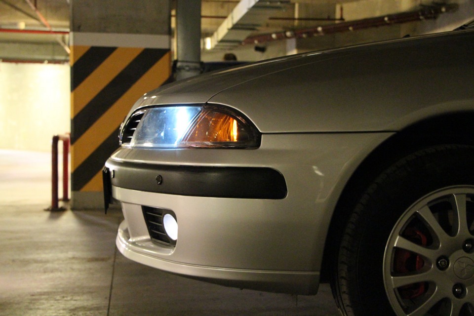

Взял 4300К, т.к. по отзывам в дождь на 5000К и 6000К хуже видно, а для меня важнее видимость, чем белый свет.
Фары особо не нуждаются в полировке, но всё равно отполирую на выходных.
Съездил на СТО, отрегулировал фары. Никого не слепит и мне дорогу отлично освещает, галоген и рядом не стоял.
Спасибо всем кто отвечал на мои вопросы по поводу установки би-линз, выкладывал дополнительные фото и всем кто дочитал до конца! :)
P.S. В живую смотрится ещё лучше, чем на фото!

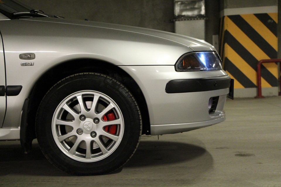

Провода надо переделывать? Как двухконтактная лампа будет гореть как габариты, а потом как поворотники, лампы не подходят в старый патрон
Я взял 2 лампочки из задних стоп-сигналов (менял задние фонари с крыльев на абсолютно новые), т.е. которые имеют две нити — на габарит и на стоп. Соответственно, на металлическом корпусе лампочек есть контакты для габарита (5 ватт) и для стопа (21 ватт). Запитался от провода, который идёт в фару на габарит, т.е. провёл дополнительный проводок с "+" на лампочку поворотника и закрепил его на контакте, где 5 ватт, т.е. нить для габарита (аккуратно и надёжно изолентой). А нить стопа, которая 21 ватт, выполняет роль мигающего поворотника, когда подаётся питание от соответствующего стандартного провода. Ничего не подпиливал, а просто вставил лампу с дополнительным проводом на габарит в стандартное гнездо лампы поворотника в фаре. В итоге, когда включаешь габариты, то на нить 5 ватт поступает ток и она горит. Дальше включаешь ближний и габарит продолжает гореть. Когда включаешь поворотник, то тут всё понятно, ток поступает от стандартного провода в фаре и нить на 21 ватт мигает значительно ярче, чем нить на 5 ватт.
Вот теперь стало понятно, у меня двухнитевая лампа не подходит в цоколь поворотника, так как у меня лифтбэк а в нем отдельно стоп и габариты
Dioneo
Нужно искать двухконтактную лампу с подходящим цоколем, добавлять проводок и все будет Гуд

Привет! Подскажи, пожайлуста, как чувствуют себя твои билинзы, лампы в них, блоки розжига по прошествию полутора лет? Отражатель в линзах, наверное, чуть выгорел? Лампы какие устанавливал? Да и так, общие впечатления об эксплуатации биксеноновых линз в фарах Каризмы.Никак сам не решусь на этот шаг.А предложений на рынке сейчас уйма, теряюсь в выборе.Заранее благодарствую.
Скажу так — давно надо было ставить! Ближний свет как на машине с заводским ксеноном, вот и делай выводы. Разница по сравнению с галогенками огромная, особенно это заметно на ночной трассе, где нет других источников освещения. В городе эффект теряется, оно и понятно.
Начитался и я, что отражатель выгорает, поэтому днём с включёнными фарами не катаюсь, только ночью. У нас с 1 ноября до 31 марта нужно ездить с ближним круглосуточно — я езжу на габаритах и противотуманках (как на 4-ой, двух последних и ещё нескольких фото). Дорожная полиция не цеплялась, ресурс ламп и отражателя экономился, а машина в таком виде смотрелась красивее, особенно в пасмурную погоду.
Лампы и блоки розжига не знаю какие, что было в комплекте, то и установил. Знаю только, что не самые дорогие и именитые.
Однозначно рекомендую установить. А также закрасить отражатель в чёрный глянец, как у меня. Покраску выполнял автомобильный маляр-профессионал, поэтому краска держится и блестит. Кстати, горящие габариты в поворотниках тоже дают положительный эффект — без них ангельские глазки смотрятся как-то одиноко и бессодержательно. И, кстати, обрати внимание, что ангельские глазки я перевернул вверх ногами, т.к. прорезью вниз (по умолчанию) они смотрелись "обиженными", а сейчас — более агрессивными.

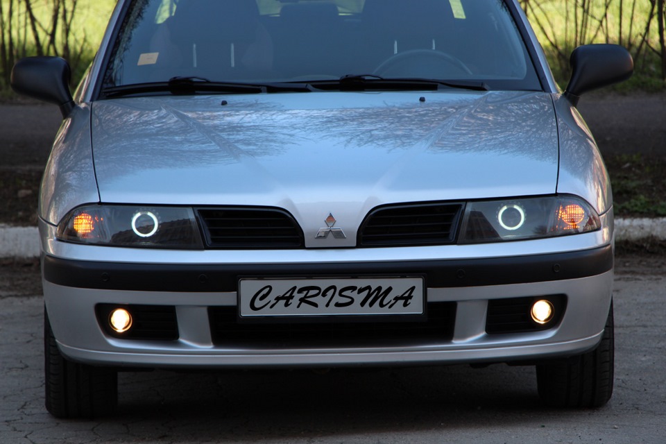

Оно стоило бессонных ночей. Взгляд совсем преобразился. Только не понял у тебя поворотники к габаритам подключены?
В поворотниках установлена лампа с двумя нитями, как на стопах. В режиме габаритов горит нить на 5 ватт, а в режиме поворотника моргает нить на 21 ватт и с лихвой перебивает свет от нити на 5 ватт. Поэтому моргания поворотника отчётливо видны.

Спасибо! В итоге я принял решение красить и отражатель. Мне очень нравится!
А как заизолировал припаянный "+" на лампочке?
Кусочком изоленты :) Если второй контакт (на поворотник) не будет доставать, то напаяй на него немного олова.
а лампочку обычную брал? или оранжевую?
Обычную, как на стопах.
