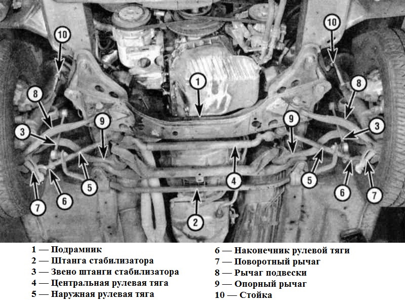

В данной статье поделюсь проделанной работой. Зиму BMW перезимовала в чистом, сухом гараже, зимой не эксплуатировалась. Езжу редко. Наконец-то поставил всю новую переднюю подвеску:
Meyle 316 050 4224/HD Рычаг подвески задний правый
Meyle 316 050 4223/HD Рычаг подвески задний левый
Meyle 316 050 4218 Рычаг подвески правый
Meyle 316 050 4217 Рычаг подвески левый
Meyle 316 060 4322 Стойки стабилизатора переднего 2 шт.
Mapco 49730 Тяга рулевая
Mapco 19675 Тяга рулевая
Так же поставил новые тормозные диски:
Meyle 315 521 3004 Диски тормозные передние вентилируемые 2 шт.
Поделюсь ссылкой на статью которая мне здорово помогла в этом деле, вдруг кому-то пригодится:
cariolis.ru/tuning/tuning…remont-rulevogo/#more-256

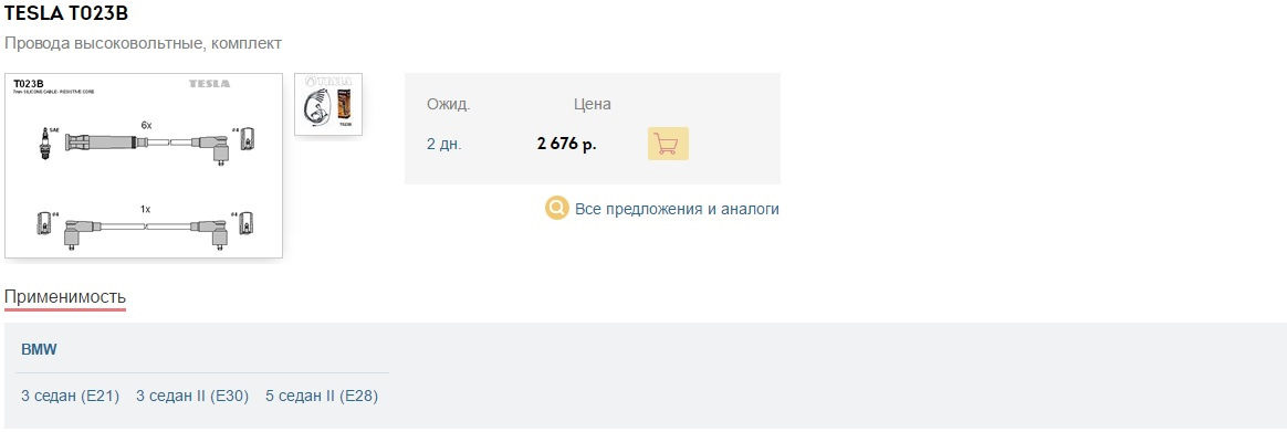

Приобрел комплект новых высоковольтных проводов:

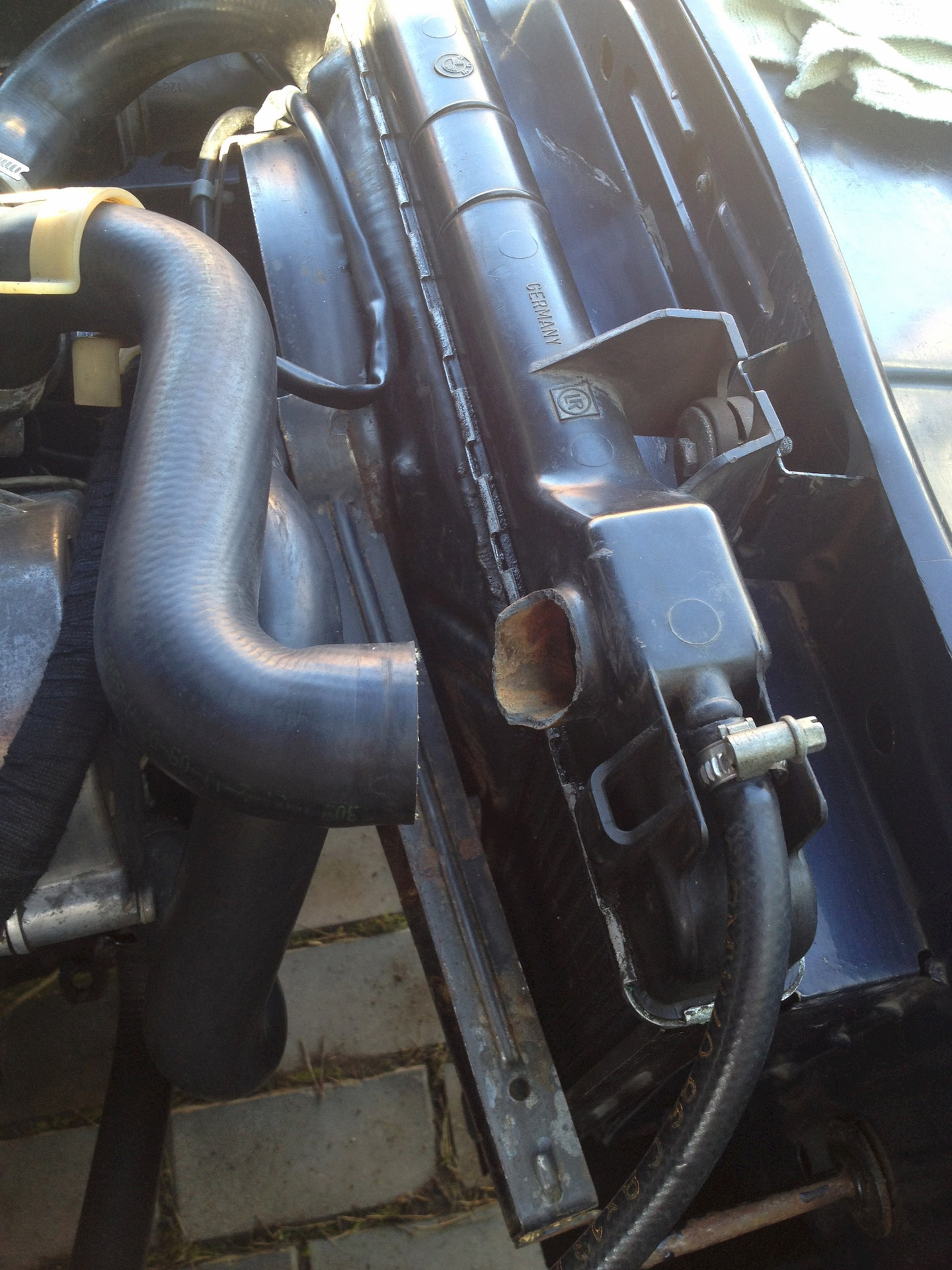

После зимней спячки выкатил автомобиль из гаража, решил съездить на дачу, отмыть машину от благородной пыли, которая скопилась за зимний период). Теперь о мало приятном, у самых ворот откололся кусок пластика на радиаторе:

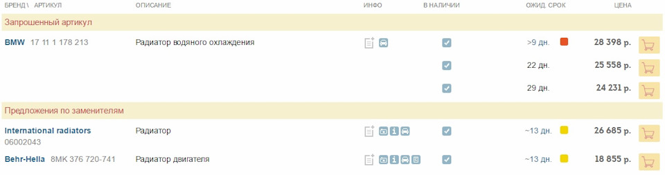

Начал искать по каталогам новый радиатор, цены конечно кусачие:

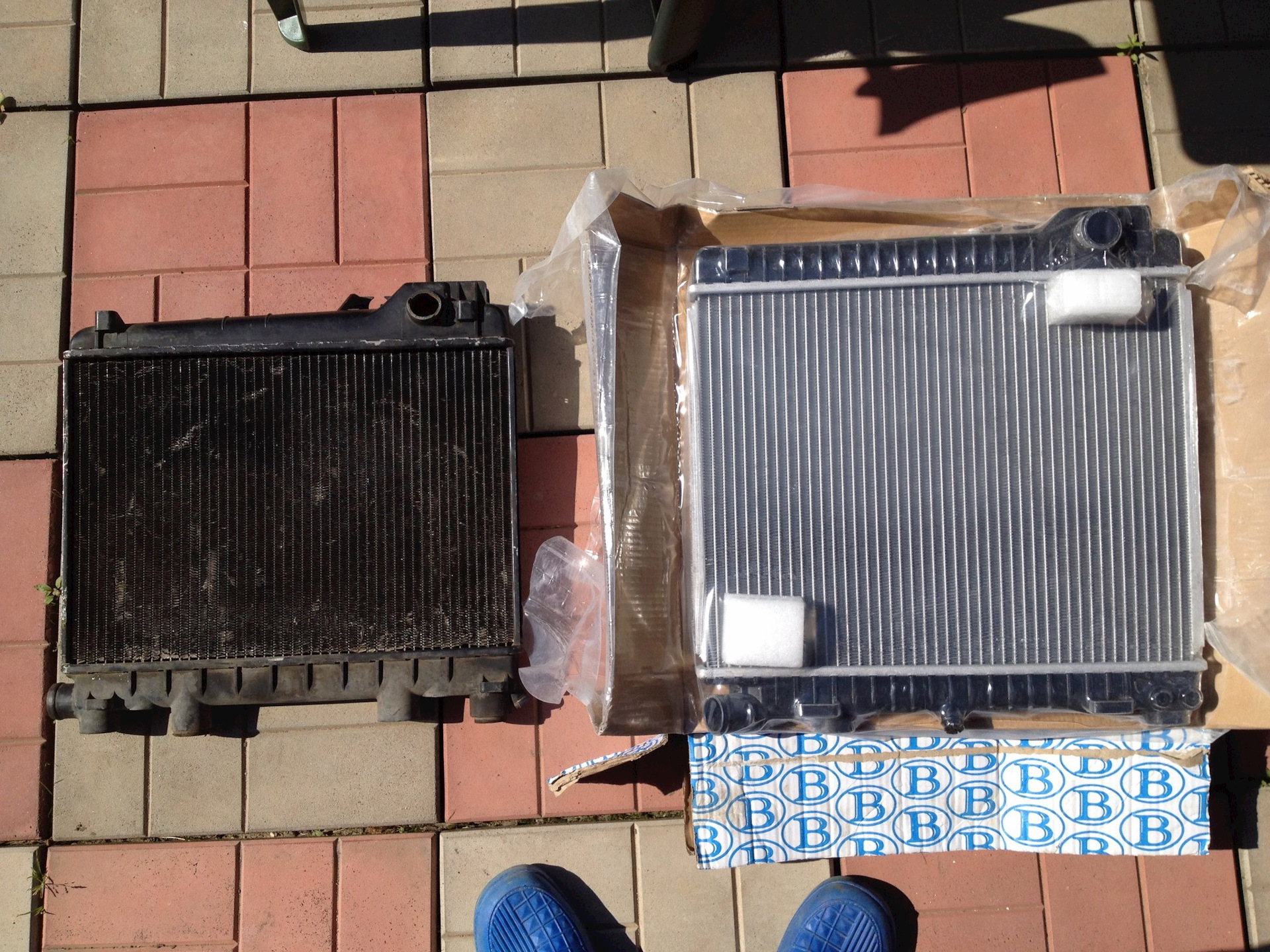

И тут мне на авито попалось на глаза объявление о продаже нового радиатора на мой M20b20, прям такой как я искал. Не долго думая позвонил продавцу и в этот же вечер уже рванул в г. Дмитров.
Как и говорил продавец — радиатор новый, запечатанный, алюминиевый, машину он давно продал, а купленный радиатор в свое время так и не поставил. Взял я его за 6500 руб. Вот фотка снятого старого и нового радиатора(если приглядеться то видно, что он немного выше предыдущего:

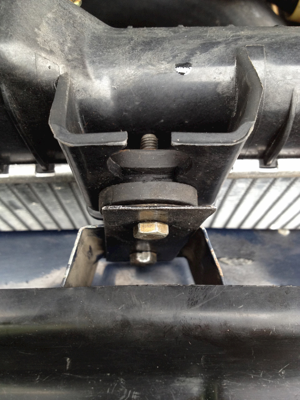

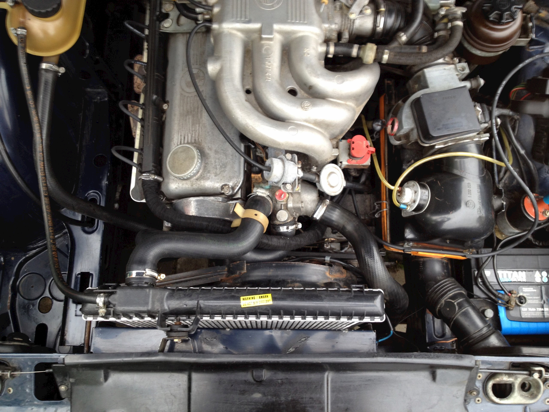

Пришлось позаморачиваться с закрыванием капота, чтоб опустить радиатор ниже подрезал резинометаллические шарниры на которых он стоит, так же пришлось нарастить крепеж:

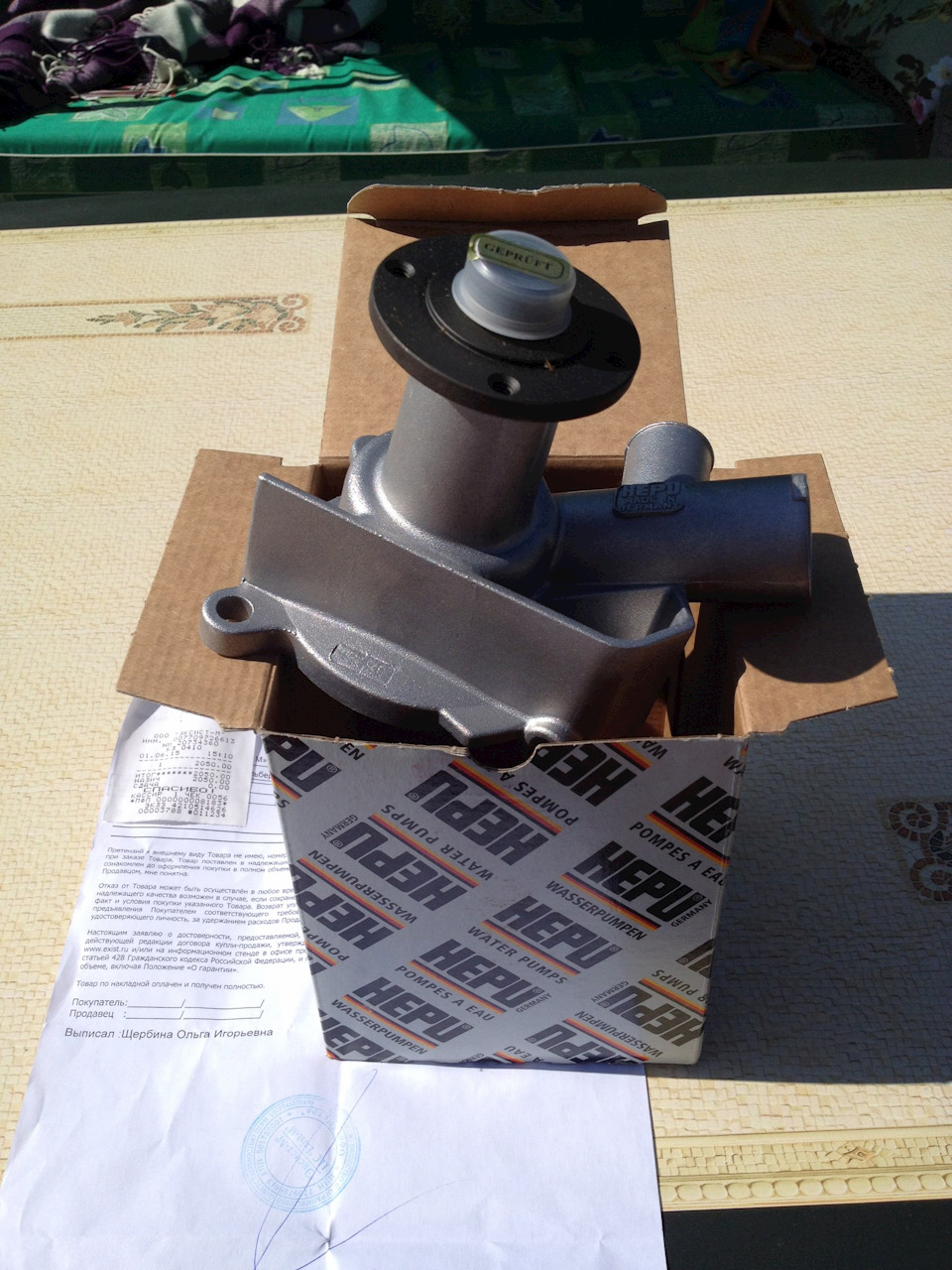

С этим разобрались, все влезло и капот снова стал закрываться. Далее руки дошли и до водяного насоса, его тоже давным-давно нужно было менять. Был куплен новый:
