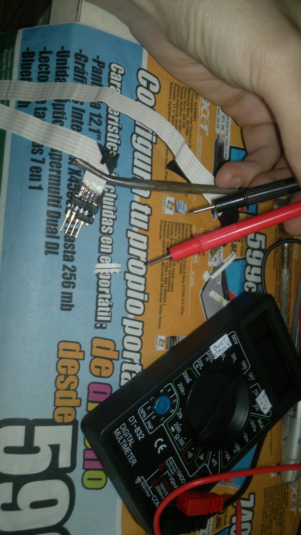

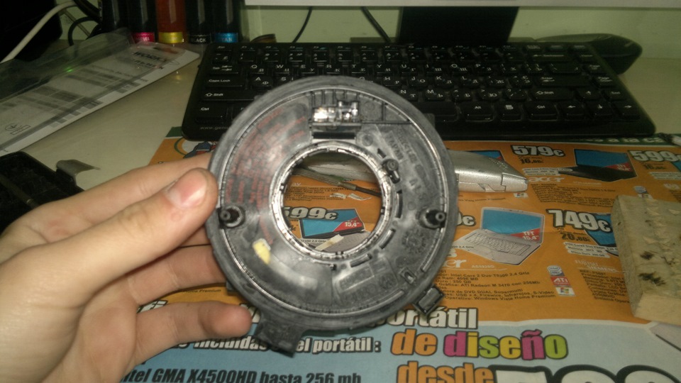

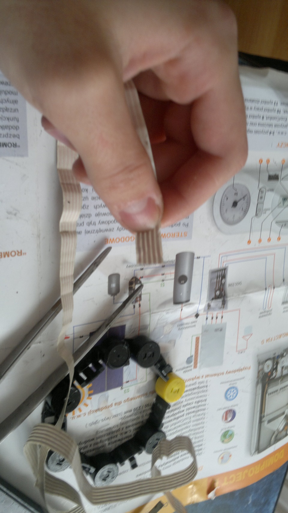

Как я уже писал в бортовом журнале на панели приборов загорелась лампа airbag. Долго искать на различных форумах в чем может быть проблема пришел к выводу что это шлейф подушки безопасности. Сняв руль и само кольцо я его прозвонил тестером на предмет обрывов. И действительно оказалось что шлейф оборван. Обзвонив все знакомые разборки замену так и не нашел, а покупать новое за 100 дол. не бюджетно решил попробовать отремонтировать это. Как снимать руль и само кольцо описывать не буду так как информации множество. И так начнем.

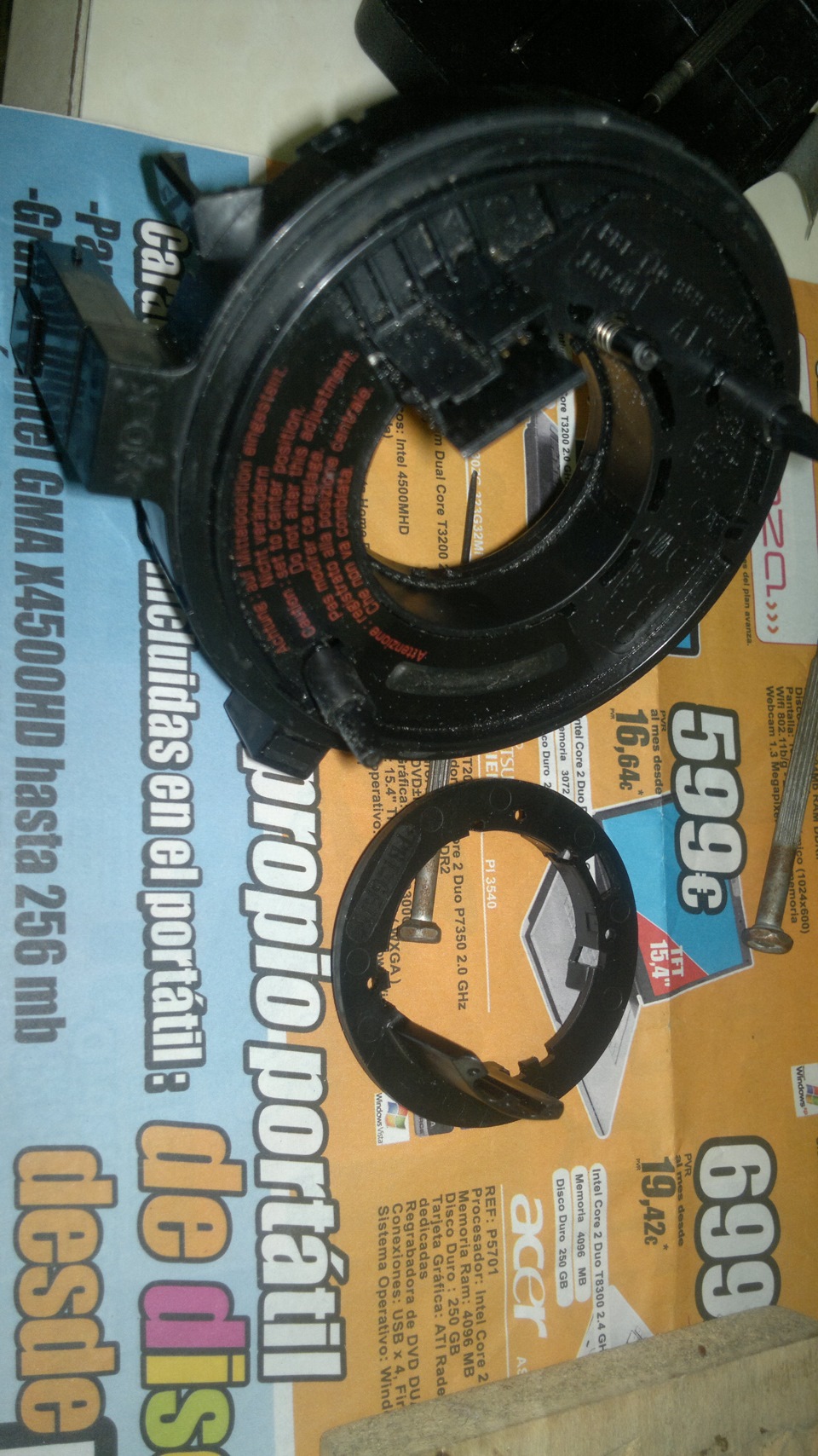

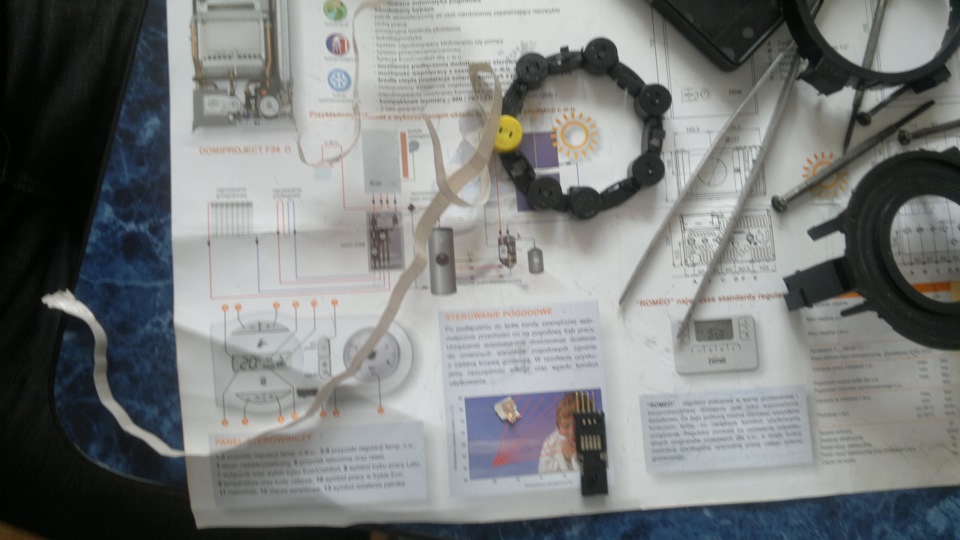

Само кольцо

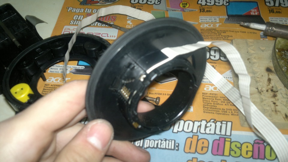

1) Аккуратно не сломал защелки снимаем заднюю крышку с надписью PBT-GF15

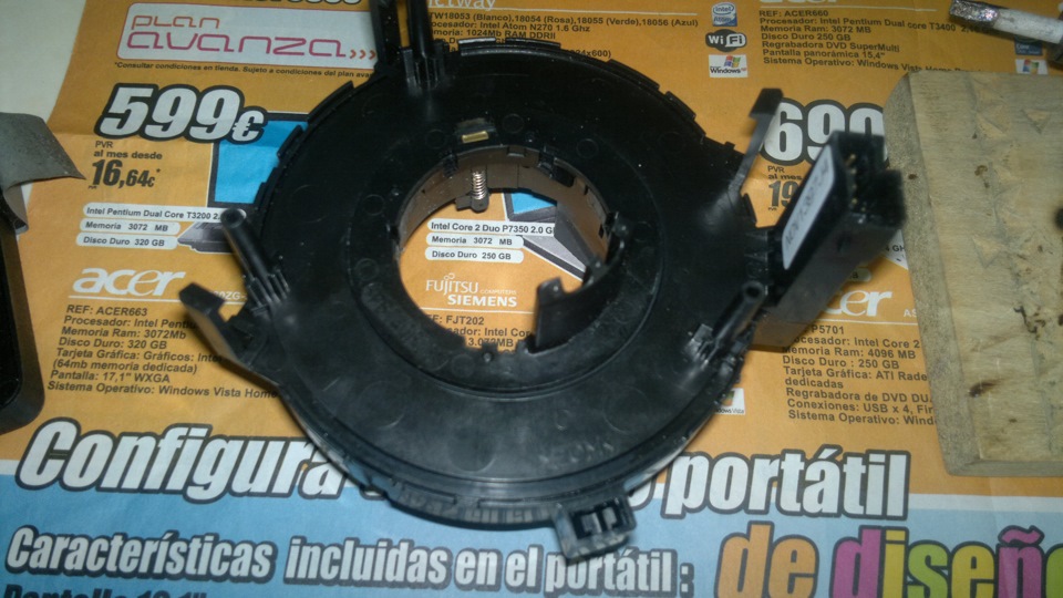

2) Переворачиваем и вытаскиваем саму верхнюю крышку,

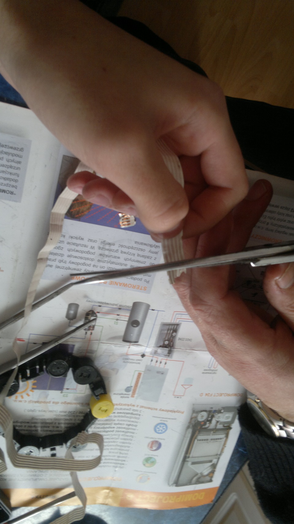

далее для удобства извлекаем из нее шлейф

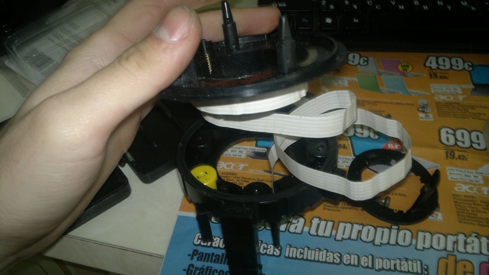

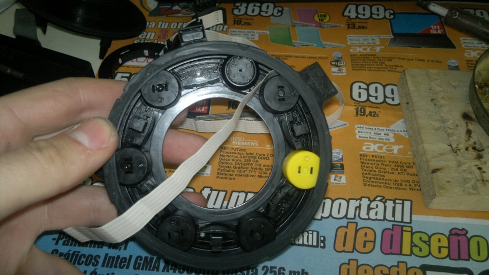

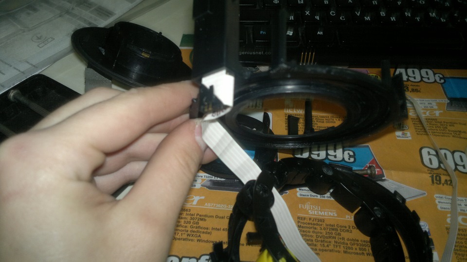

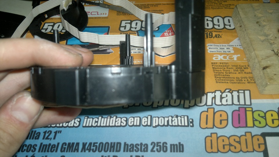

3) Теперь разъединяем центральную часть средней также аккуратно не поломав защолки

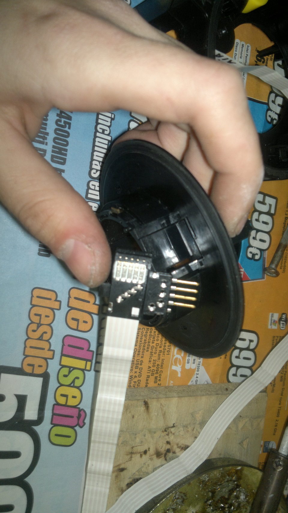

и вытаскиваем разъем шлейфа

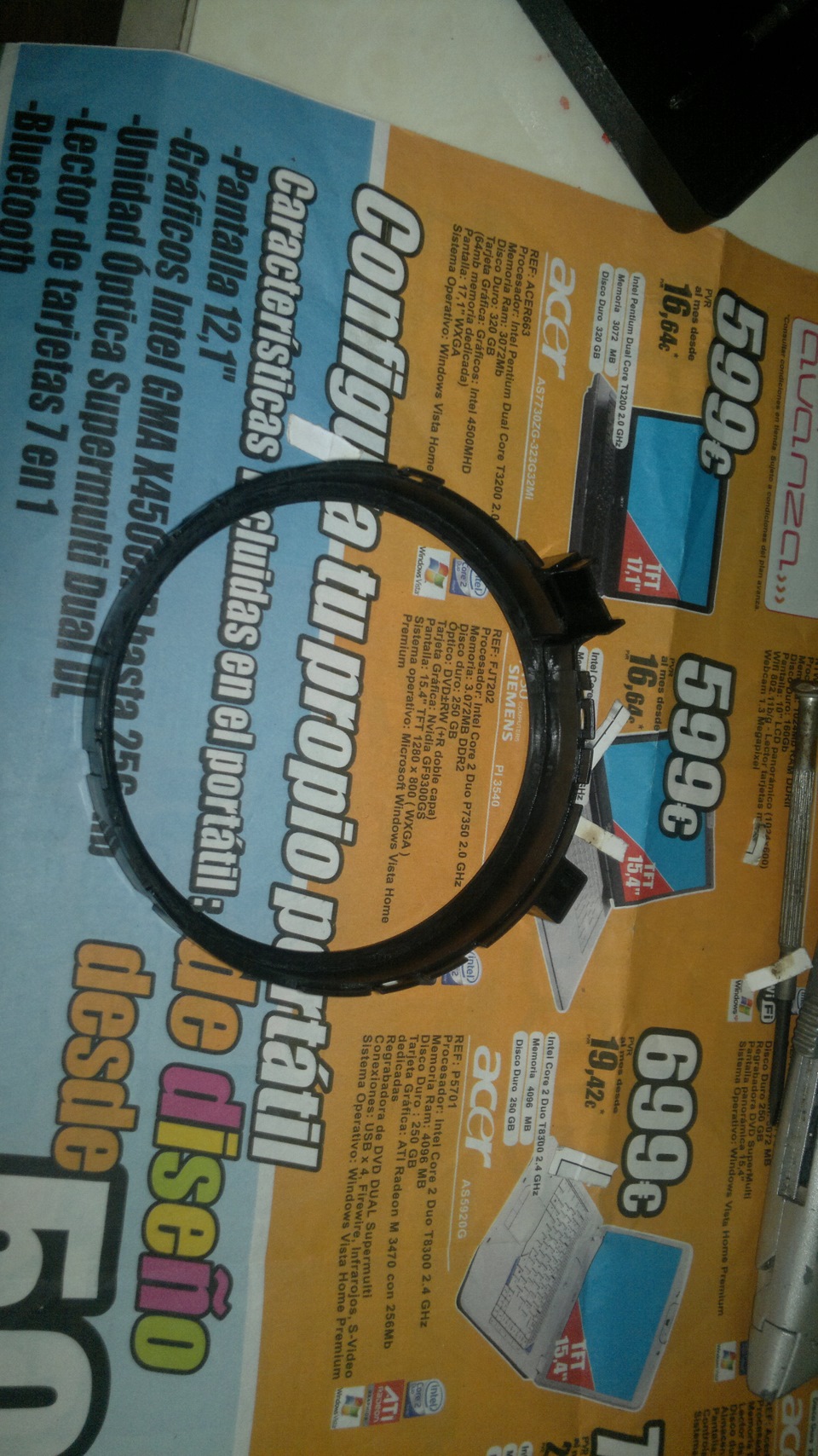

Вот мы и нашли причину ошибки подушки безопасности водителя. Теперь приступим к ее исправлению.

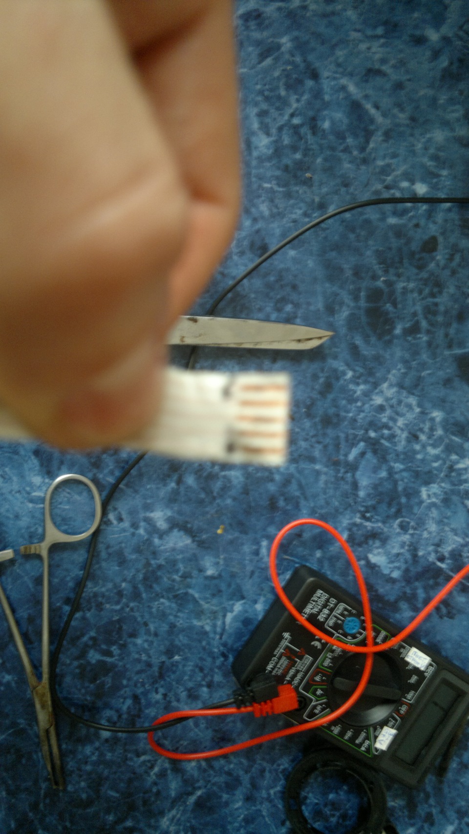

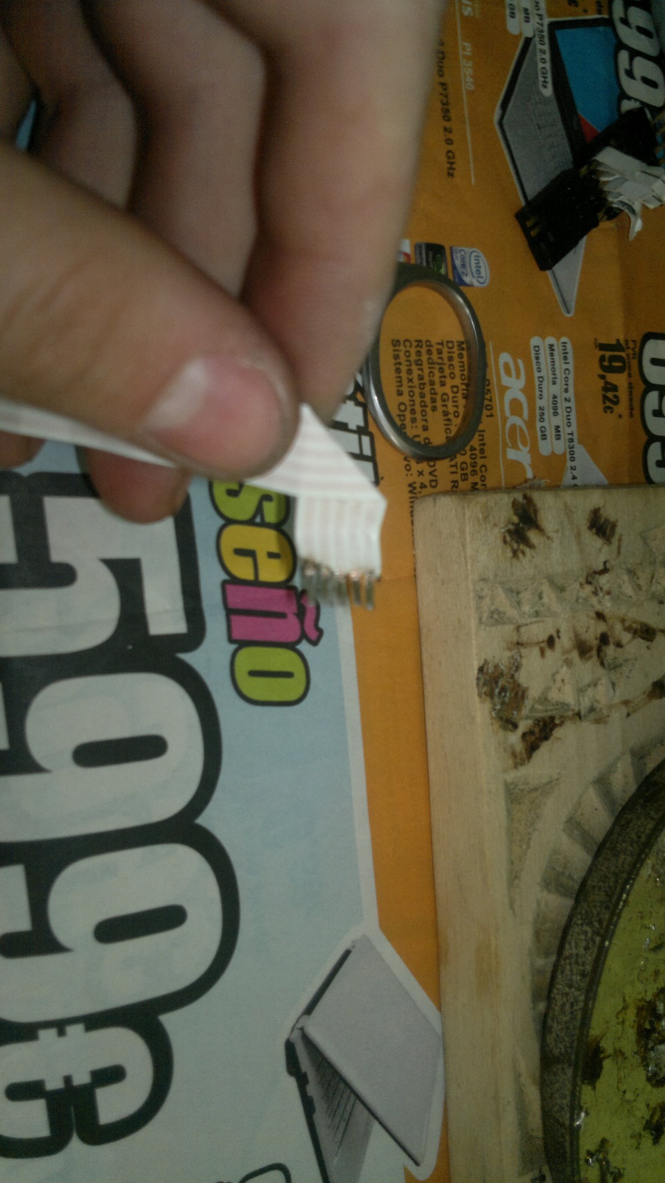

4) Отрезаем оторванный кусок

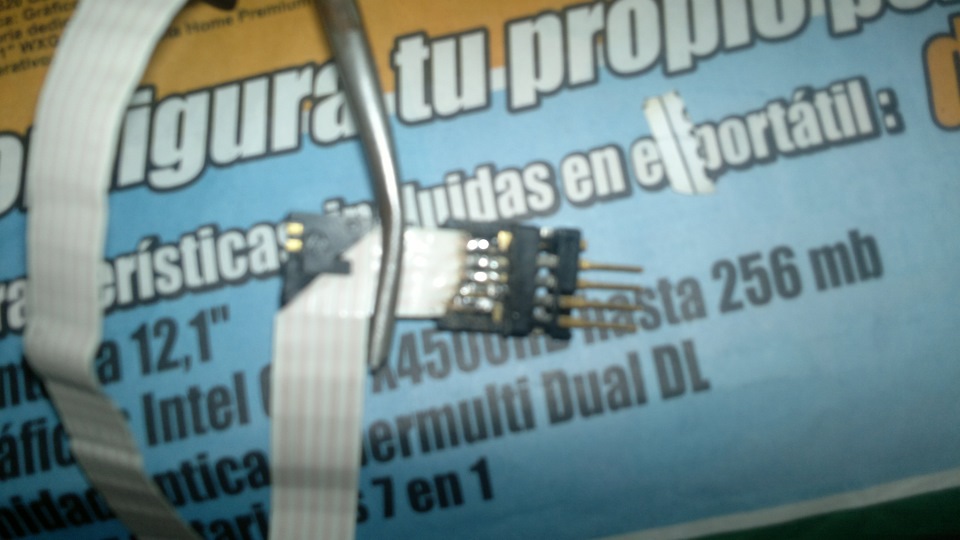

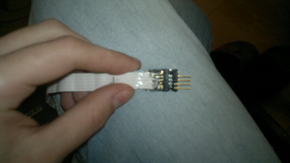

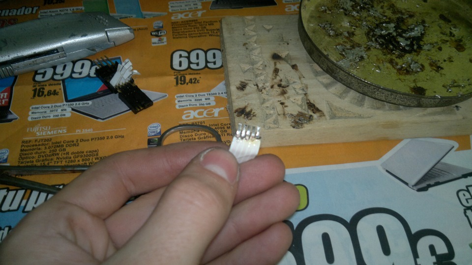

5) зачишчаем от изоляции шлейф с обеих сторон и лудим контакты паяльником, также нужно зачистить и залудить паяльником контакты на разъеме
6) Теперь припаиваем шлейф придерживая контакты
Припаяв позваниваем разъем тестером на предмет короткого замыкания между контактами

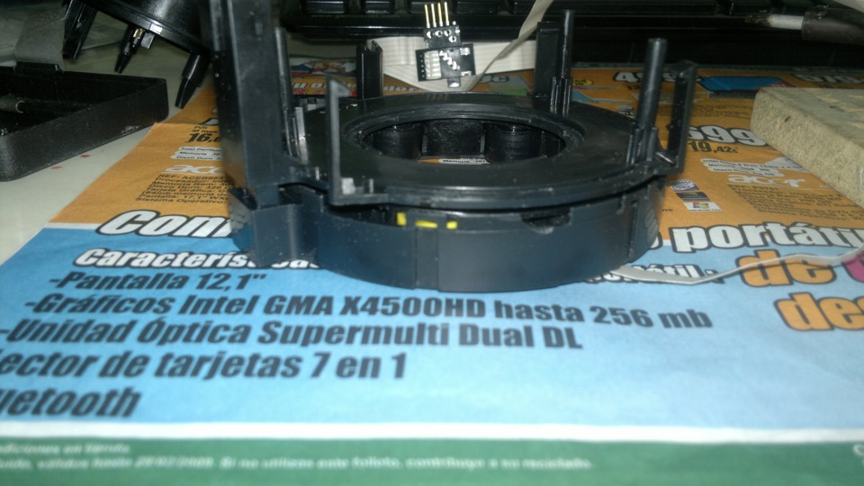

7) Собираем
7) Собираем
10) ставим все на место и стираем ошибку с помощью VAG-COM. Все работает ! ВАЖНО! После того как собрали кольцо нужно найти центр шлейфа. Должно быть 3 оборота в право и 3 влево!
