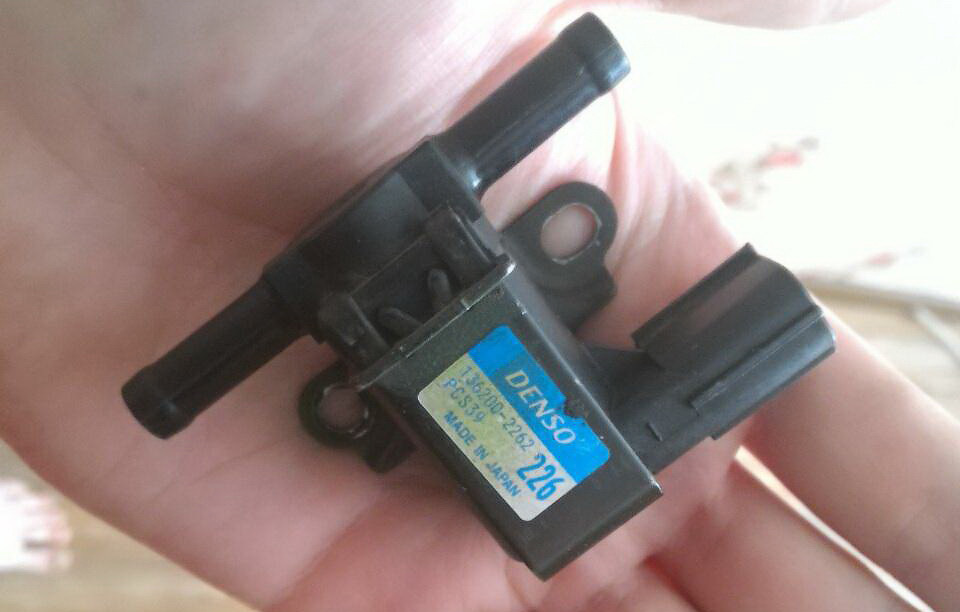

Решение ситуации когда авто в жару заводится только с подгазовкой
Причина в неработающем соленоиде продувки адсорбера (находится на дроссельной заслонке, слева) — 36162-PLC-003
В жару испарения из бака попадают во впускной коллектор, в итоге в коллекторе остаётся мало кислорода (одни испарения). Пока не продуется коллектор машина не заводится, поэтому без нажатия газа машину не заведешь.
Соленоид под замену и проблема проходит. © Dmitpd (DROM.RU)

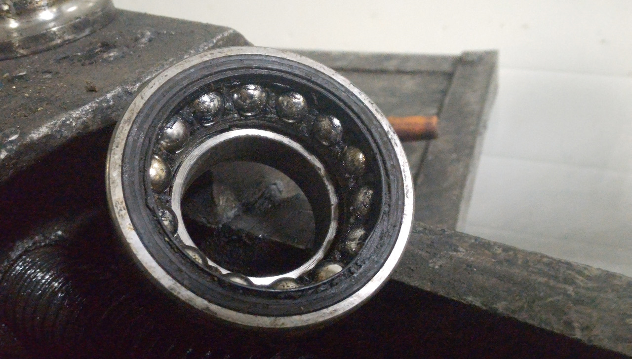

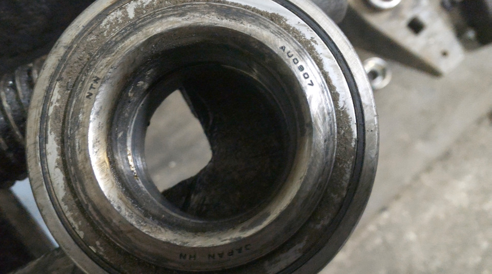

Замена ступичного подшипника левого
Поставили Koyo DAC4379W-1CS57

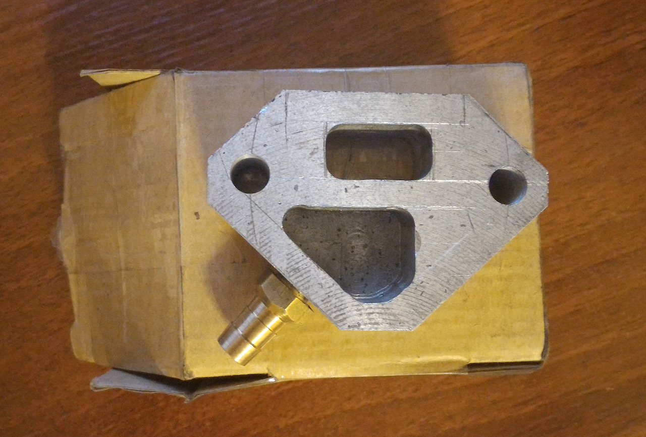

Эксперимента ради и опыта для — заказал и получил на руки проставку под клапан EGR

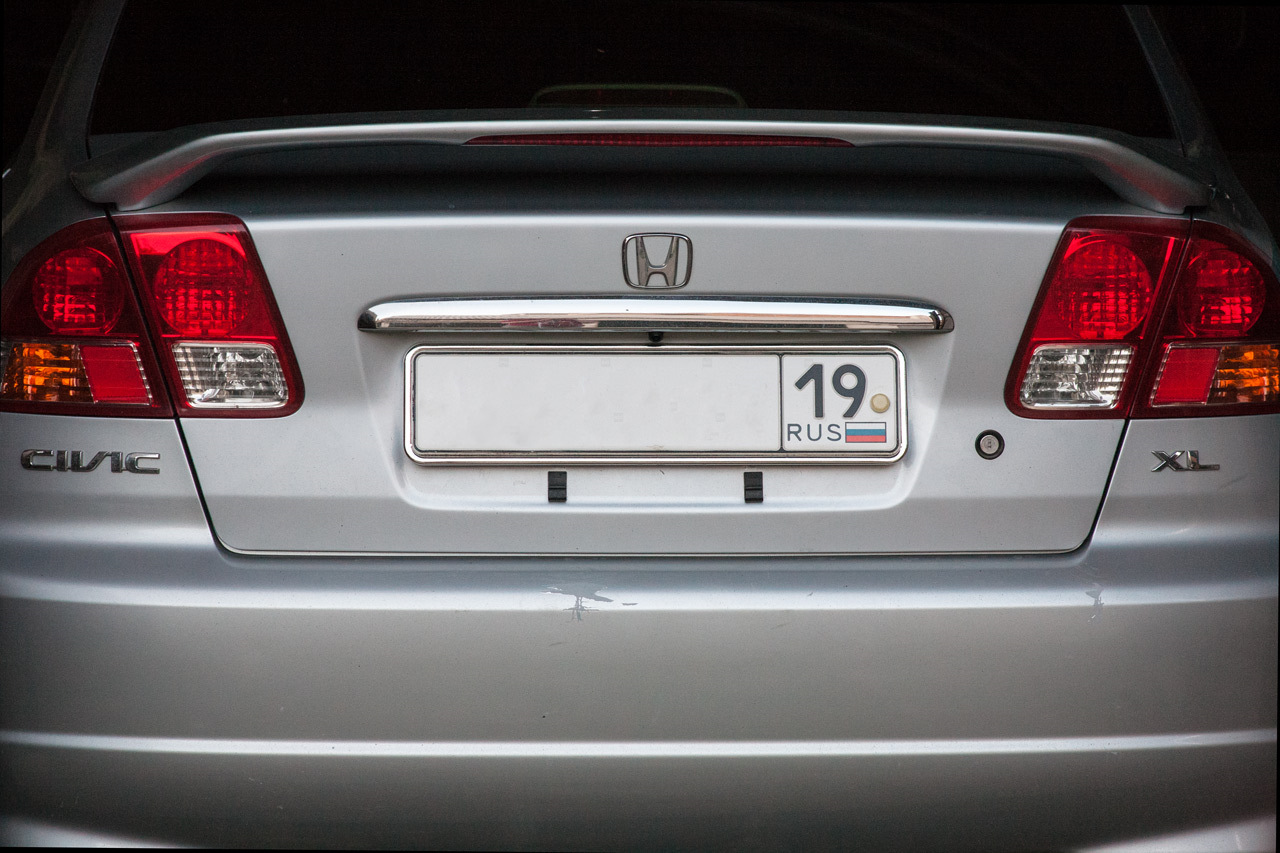

Новые номерные рамки. Чуть меньше в ширину и наряднее

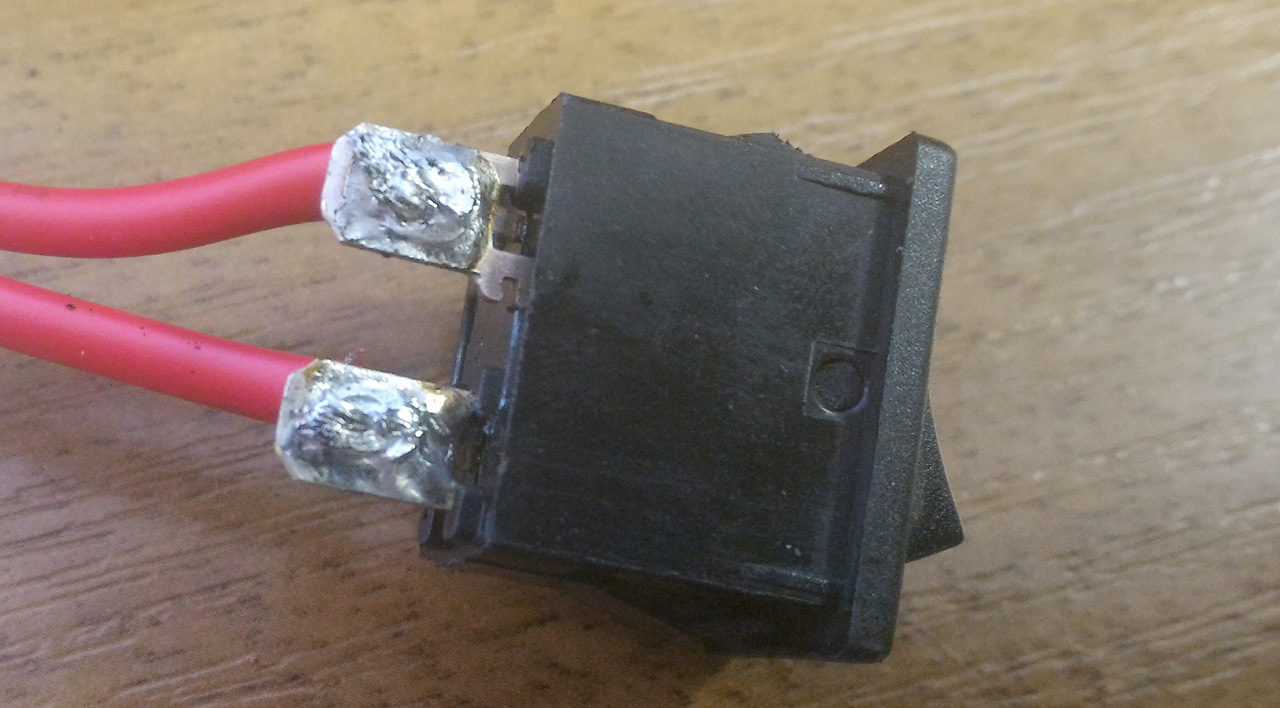

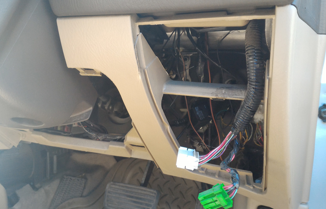

Покатав какое-то время с вентиляторами и поняв что это неплохое решение мы с djsp решили сделать всё чуть почеловечнее, чем просто провод под капотом.

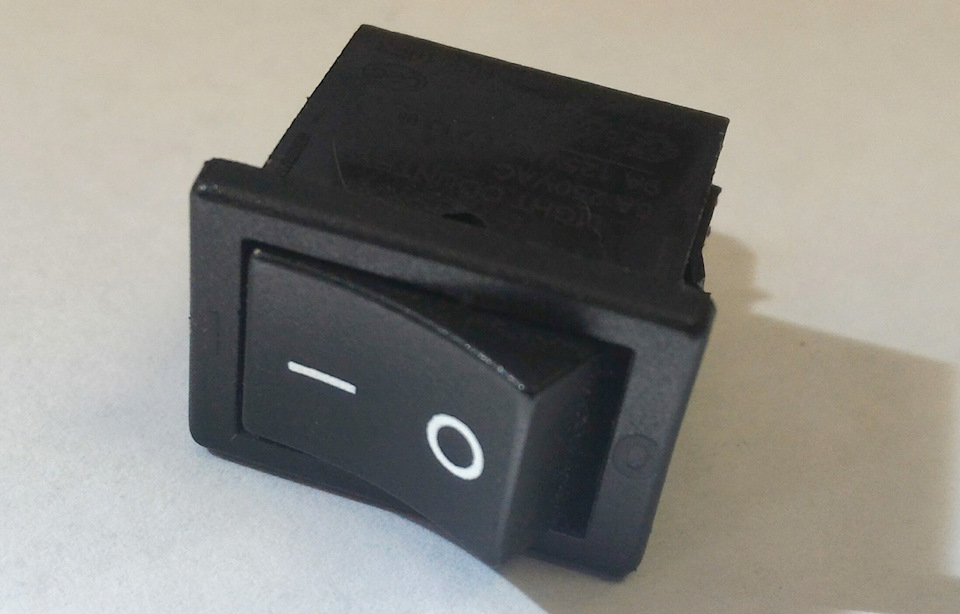

Я взял кнопку со своего сдохшего блока питания ПК, припаял к нему пару проводов.

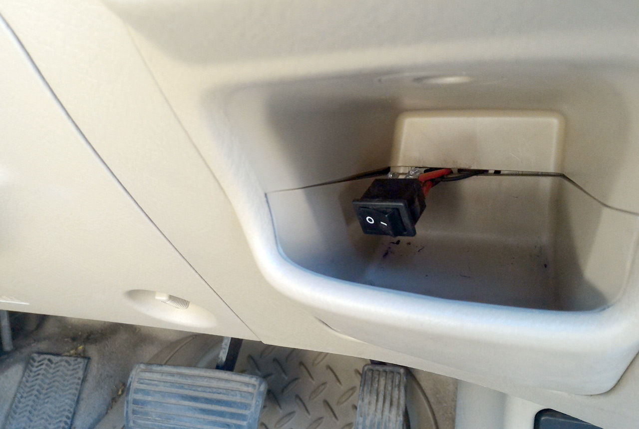

Сняли блок кнопок в салоне
И завели кнопку пока в кармашек. Найду красивую кнопку — выведем на основной блок кнопок.

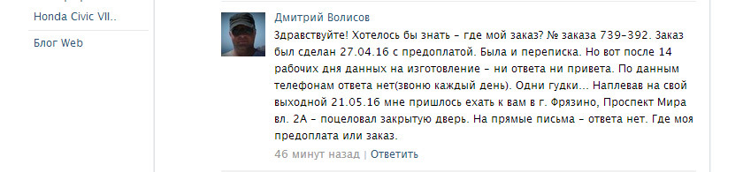

Чехлы EcoSale
Это самый печальный момент. Я уже писал в блоге небольшую заметку. До сих пор нет ни информации об отправке, ни трек номера. Народ постоянно жалуется. Жалобы постоянно трут.
Обновление 09.06 14:40
Авточехлы / Авто чехлы / EcoSale
Здравствуйте, мы Вам уже отправили комплект
Ждём :D
Всем тёплых деньков и прекрасного лета!
Ровных дорог, друзья!

Здравствуй не подскажешь может из-за не исправного клапана продувки абсорбента машина держит обороты 1000

Для чего проставка ЕГР,
в чём смысл?
Чтобы не подавать частичную отработку во впуск.
а шпильки другие под егр?
Да, шпильки нужны длиннее.
а что не сфотал?тоже выточил?
На рынке куплю больше размером и всё.
Подшипник гудел?
Ревел!

А чего за рамки? Тоже хочу самые компактные и аккуратные, но пока натыкаюсь только на анти-вандал вариант, а они по рупь двадцать штучка минимум… :(
Ну на фото же есть выше. Обычные рамки типа хрома.
Ну там в основном замазанный номер и несколько мм канта, поэтому и хотел уточнить…
Ну вот это оно и есть, мне нравится что спереди что сзади. Кант зеркальный очень хорош. К нашему серебру подходит.
Цена 200 рублей у нас за 1 рамку.
Без комментариев… =D
я где то видел этот алюминиевый брусок)) Когда думаешь ставить?
Через несколько недель когда буду в отпуске.
а штуцер для чего куда будешь заводить его?
Шланг и простой фильтр www.drive2.ru/l/7580732/
Я с Игорем говорил на счёт этой проставки. Нужен хотя бы HIM шнурок, для замера показаний, до и после. И на дроме писал. forums.drom.ru/honda-gene…-p410.html#post1181845549

я б эту же кнопку врезал вверх кармашка, рядом с отверстием крепежа, и скрытно и аккуратно.
У меня есть два штатных места. Дырявить я ничего не буду.
Просто ищу кнопку теперь в Honda-стиле для блока кнопок.
я кстати такую же кнопку просто врезал в заглушку для штатной кнопки и все.
alexzhimuk
была где то кнопка птф.
Красивая? O:-)
глаз не оторвать!)) завтра поищу, сегодня ленно .
alexzhimuk
Красивая? O:-)
иди фотки смотри))
Кнопку подключи лучше паралельно датчика ОЖ в блоке, который на патрубке радиатора стоит… нагрузка уйдет, будешь использовать штатные релюшки.
так и сделали)
можно фото, куда подцеплялись?
А доп радиатор не рассматриваешь? у меня на АКПП маслянный радик от газели трудится, а основной радиатор от механики.
Осталось только поставить. Этой возможности пока нет.
надеюсь радиатор то через реле подключен? А то сплавится кнопочка.
На реле и подаём сигнал %)
Hyper1on
ну ребята блин, кнопка подаёт минус на массу штатного реле))) параллельно датчику включения вентиляторов охлаждения)
ну как то так, я тоже не знал.
я знал) это надо Саню просить) кстати, на лето, на своей с2к также пришлось сделать, дабы темпер масла в двигателе за 80 градусов по городу не выходил.
