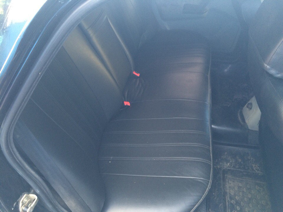

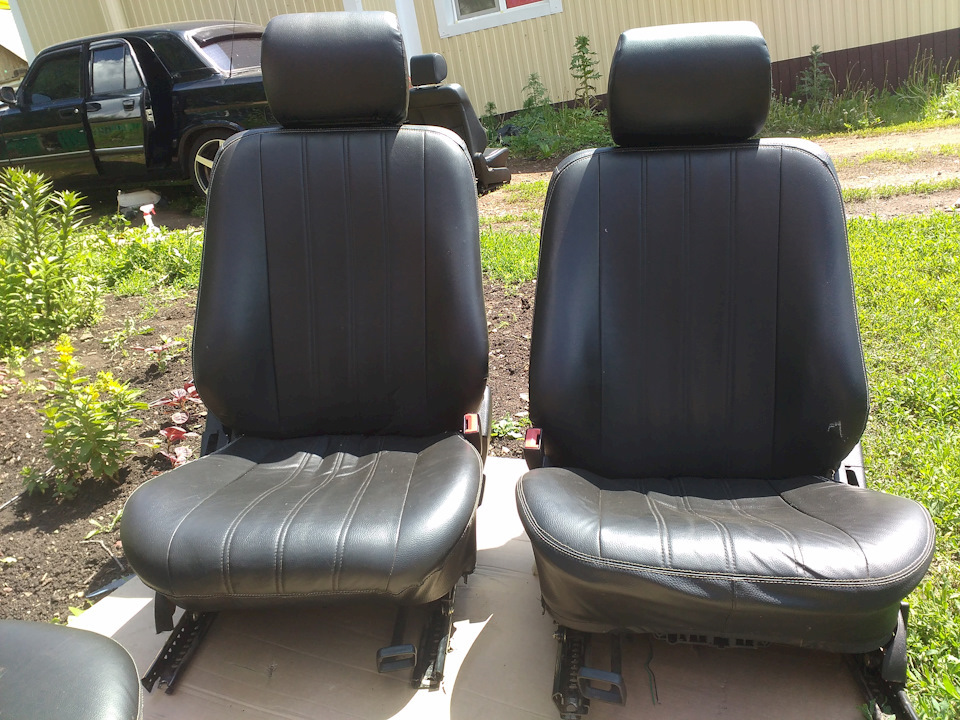

Всем привет. По счастливой случайности подвернулись сиденья от w210, спасибо за это bert1989. На снятие старых и установка новых сидений ушло всего лишь часа 3. Так как они готовы к установке, крепления идентичны.
Зв грязь в салоне не обесудьте когда ставил шол дождь))))

Ужас. А зазоры у задней подушки чем убирать будешь? Зазор где проходит ремень задний у спинки?
Ты бы хоть подушки махнул местами, а то водительская кривая и просиженная.
С зазорами вопрос можно решить. А на счёт передних сиденьий надо глянуть ещё. Все лучше чем родное)

теперь сидишь ниже?
Нет чуть выше. Я свои родные на пол практически опускал. Эти получается как родные сиденьки на среднем положении. ))) а так класс))
ааа, ну здесь хорошо что можно наклон подушки регулировать)
Это точно))))
И что, прямо так крепления сидений в один в один встают)?
Да.задние в родный отверстия крепятся. А с впереди через мебельный уголок. У bert1989 есть подробные фото установки
Понял, посмотрим ;)!
на рестайле почти в один один встают.
клёво, теперь есть ино замена и без сварки!
зазор заднего дивана как на фото? или один в один как родное садиться?
С зазором.
