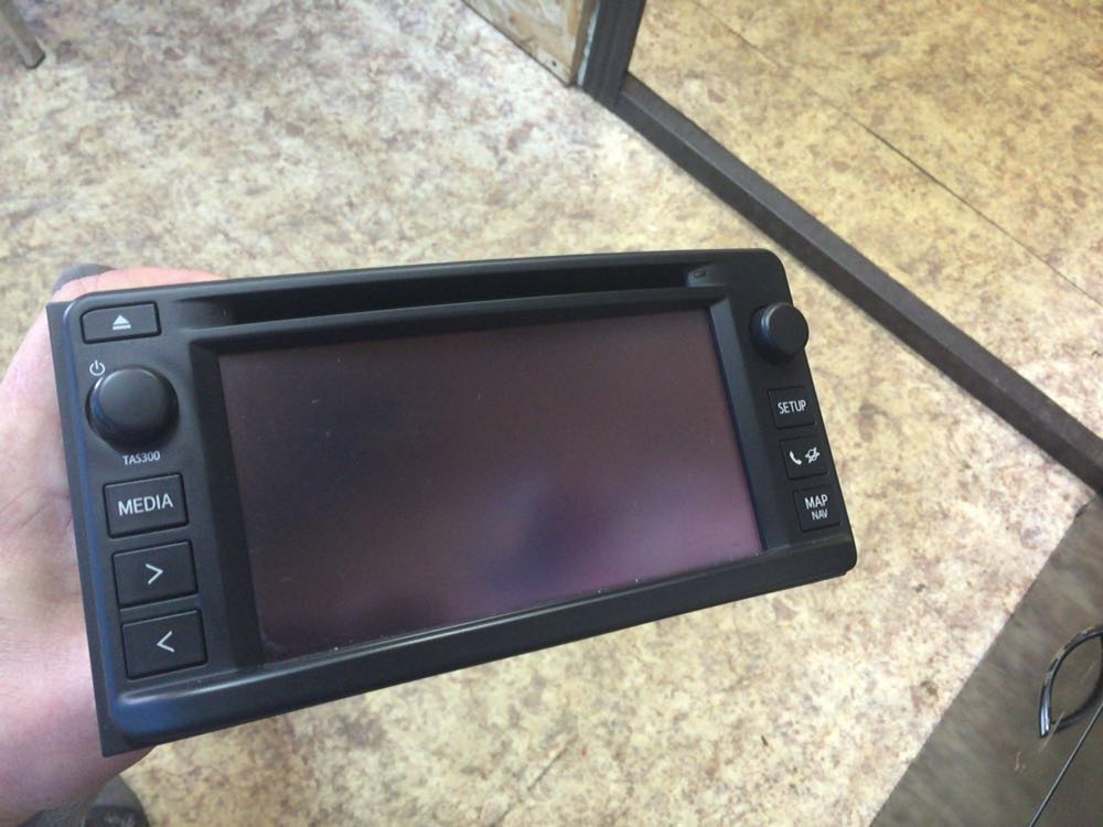

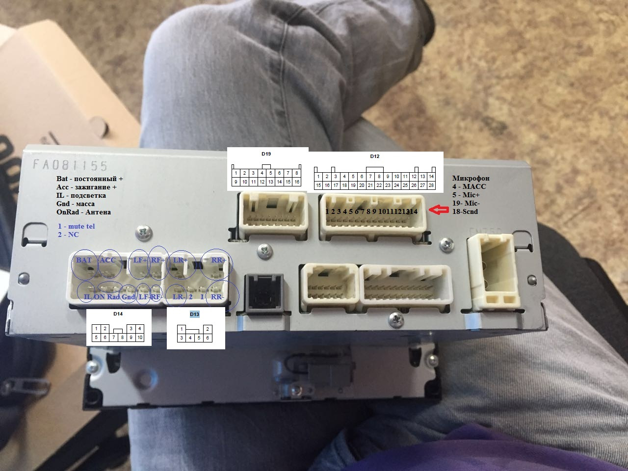

Как-то так получилось, что я продал свою рестайлувую магнитолу и приобрел голову от Toyota GT86 Panasonic
Model: PZ473-00213-00
Ref No: CV-VS02FCCE
ID No: TAS300

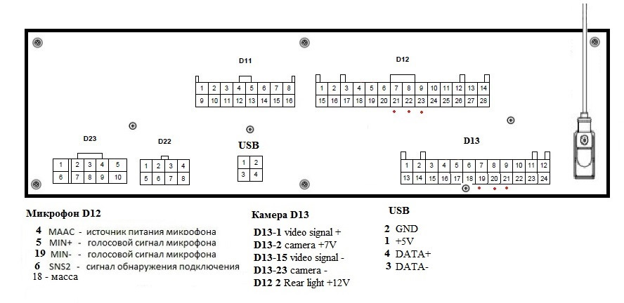

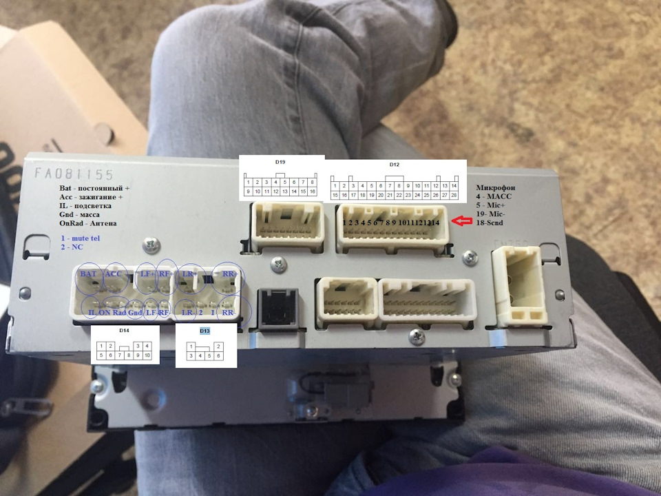

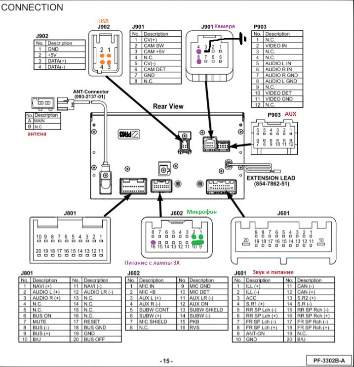

В общем дело до установки у меня не дошло, но я решил разобраться с распиновкой. Если кому интересно разобраться, буду рад в помощи!) Загвоздка по сути не большая, нужно вкурить в какие пины что подключается. Необходимо подключить камеру, USB, микрофон, AUX ну и самое интересное это кнопочки руля (с этим я точно долго буду ковыряться).

Привет! Слушай, а можно вопрос — удалось ли камеру подключить в итоге? И есть ли там реальные сложности, если получилось? Спасиб!)
Привет, да, конечно подключил, все работало 👌
Шик, спасибо!:) Забыл спросить, а камера была родная из машины на 6 вольт или обычная на 12? Так понимаю, что шестивольтовую чуть проще как-то вроде подключить. Хм, или не прям огромная разница?)
Точно 12в. В 2026 ты охренеешь искать камеру 6в (если только не Орига от старого японца). Проще 12в поставить, но в наше время найти камеру 720р или 480р будет еще та проблема
И правда) а понижающий преобразователь/фильтр тогда в линию от камеры к голове ставить приходилось? Тут где-то пишут, что надо, а где-то не пишут🤔
Я уже не помню, было 10 лет назад. Запишись к нам в студию LightsLab парни разберутся
А, ага. Мне сейчас далеко пока, но если сам не разберусь, заеду, как в тех краях буду👌 Пасиб!

если мне память не изменяет в БРЗ нет кнопок на руле, возможно их и нет в помине, надо курить насиос, там где тов идел тему про такую магнитолку
да я это уже тоже догнал) уже понял как сделать микрофон и юсб… Буду ковырять дальше…
Аукс, помоему темно разъём, а микрофон ты же указал в каком пине)
аукс на этой-же колодке, но я только один провод нашел пока что…

не могу не в одном мануале найти схемы к этой магнитоле, на звук все нашел… А вот как кнопки подружить и камеру не могу понять(
В сети есть Service Manual на BRZ со схемами. Можно в нём посмотреть.
да это я все нашел и понял что BRZ от GT86 отличаются…
