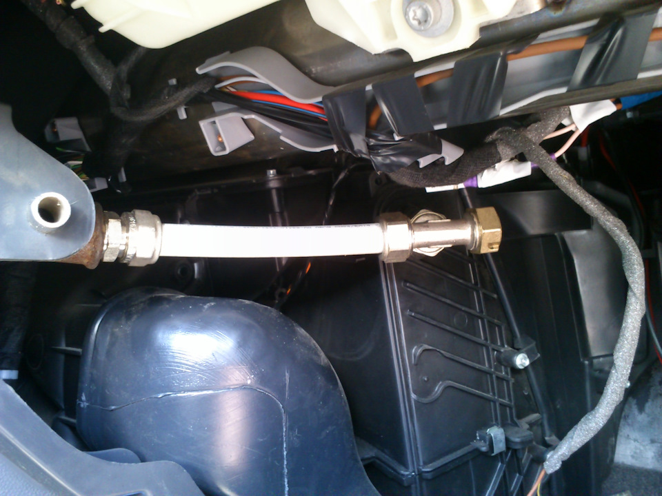

Охлаждаемый бардачок с помощью металлопластиковой трубы!
Дада!
Вам только понадобится заказать Направляющую перчаточного ящика GM 13 115 964, а остальное приобрести в строительном магазине или, если у вас большие запасы в гараже (как у меня), собрать из того что есть.
Нам понадобилась сама металлопластиковая труба Дн16, тройник равносторонний на 16, заглушка Ду15 с вн.резьбой, отвод чугунный Ду15 с вн.резьбой, переход металлопластик Дн16 на Ду15 с нар.резьбой, штуцер под шланг с наружной резьбой Ду15.
Возможны и другие комбинации. Я собрал из того что было. Но 100% нужен будет штуцер (ерш) с трубой. А остальное по вашему желанию: можно соединять с тройниками-заглушками, отводами. У меня отвода с трубной резьбой-под металлопластиковую трубу не было. Поэтому поставил чугунный отвод. Сильно не пинайте, ибо не провисает ничего.
Чуть не забыл, еще нужно уплотнить соединение около места врезки. Я использовал резинку о транспортировочного болта стиральной машины. Такого добра навалом. Порезал как надо и все.
И так фото:

Жесть конечно, но главное что, работает))) и не видно внутри)))
после установки audiolinkа, это творение убрал. оно, кстати, сопротивление большое имеет. надо из полипропилена делать
Я использовал шланг для подводки воды (для стиралки)=)

Вот это колхоз. Эта трубка копейки стоит. Вы ещё на Mercedes брызговики от Семерки повесьте
Кусок электротехнической гофры на 16 заменит всё это богатство.
Надо было уж лучше паяльником для труб паять, так весу меньше было бы!
из того что было, кстати, а фитинги полипропиленовые чуть больше в размерах и трубы их не гнутся как надо
