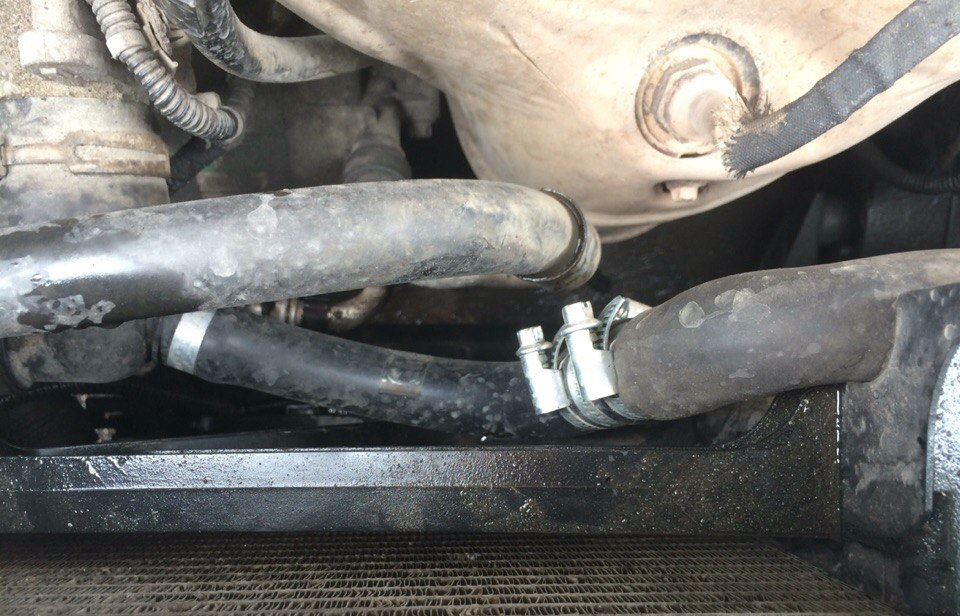

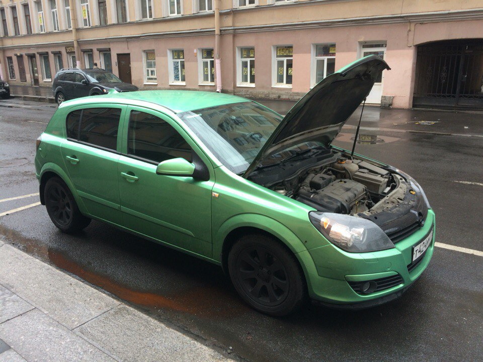

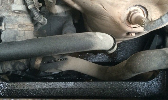

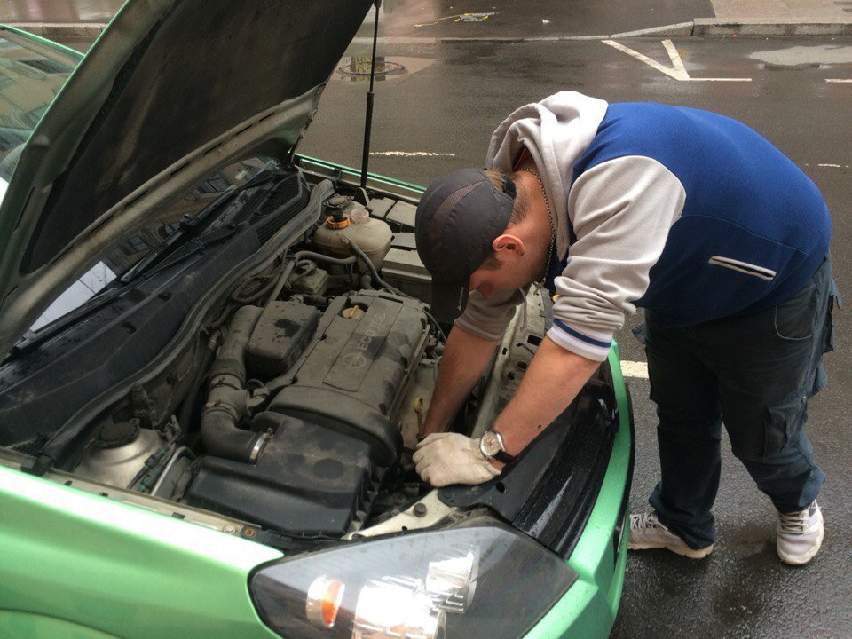

В чудесный, хмурый, холодный, дождливый день, я ехала на празднование свадьбы своих друзей. Когда до пункта назначения оставалось около пятисот метров из под Саниного капота повалил жуткий и жгучий дым. Конечно я о подобном слышала, но не сталкивалась. Бегом глушу машину и боязливо открываю капот. Антифриза бачок полностью пуст, так как в патрубке зияет огромная дыра из которой бурной струёй вытекают остатки моей охлаждающей жидкости.
К моему великому везению, буквально там же где мы сломались находился магазин автозапчастей! (Сапёрный пер., 15) Туда то я и побежала. Объяснила все молодому человеку — продавцу этого магазина. Он согласился помочь, собрал все необходимое и мы пошли спасать Сашку.
Но быстро выяснилось, что так просто патрубок не снять, так как он прикреплен каким то странным хомутом — без начала и конца.
Час усилий ни к чему не привели, я мокла и мерзла, а хомут не подавался. Я уже впадла в отчаяние думая кому звонить чтоб отбуксировали до автосервиса, но вновь спас этот же юноша. Сказав мне что совсем рядом есть автосервис (8-советская, дом 4) и хоть время уже позднее он договорился и меня примут! Осталось лишь доехать 830 метров без капли антифриза в системе.
Делать нечего, поехали! Включила на максимум печку, чтоб хоть как то спасать двигатель и поползла, попутно наблюдая за температурой двигателя.
Мы приехали, нас приняли и за 40 минут нам все сделали!
В итоге 2800 как с куста, 1200 на патрубок, переходник, хомутики и антифриз + 1600 за работу.
Дорого/не дорого — не важно. Главное, что спасли и достаточно оперативно.
На праздник успела, пусть и опоздав на два часа!

А это всё почему?
А потому, что ты сверху покрасила, а под капотом нет! Вот он и обиделся…
хорошо, что починили, но по собственному опыту — осмотри внимательно другие. Лопнул один — ожидай остальные.
Все осмотрели👍
