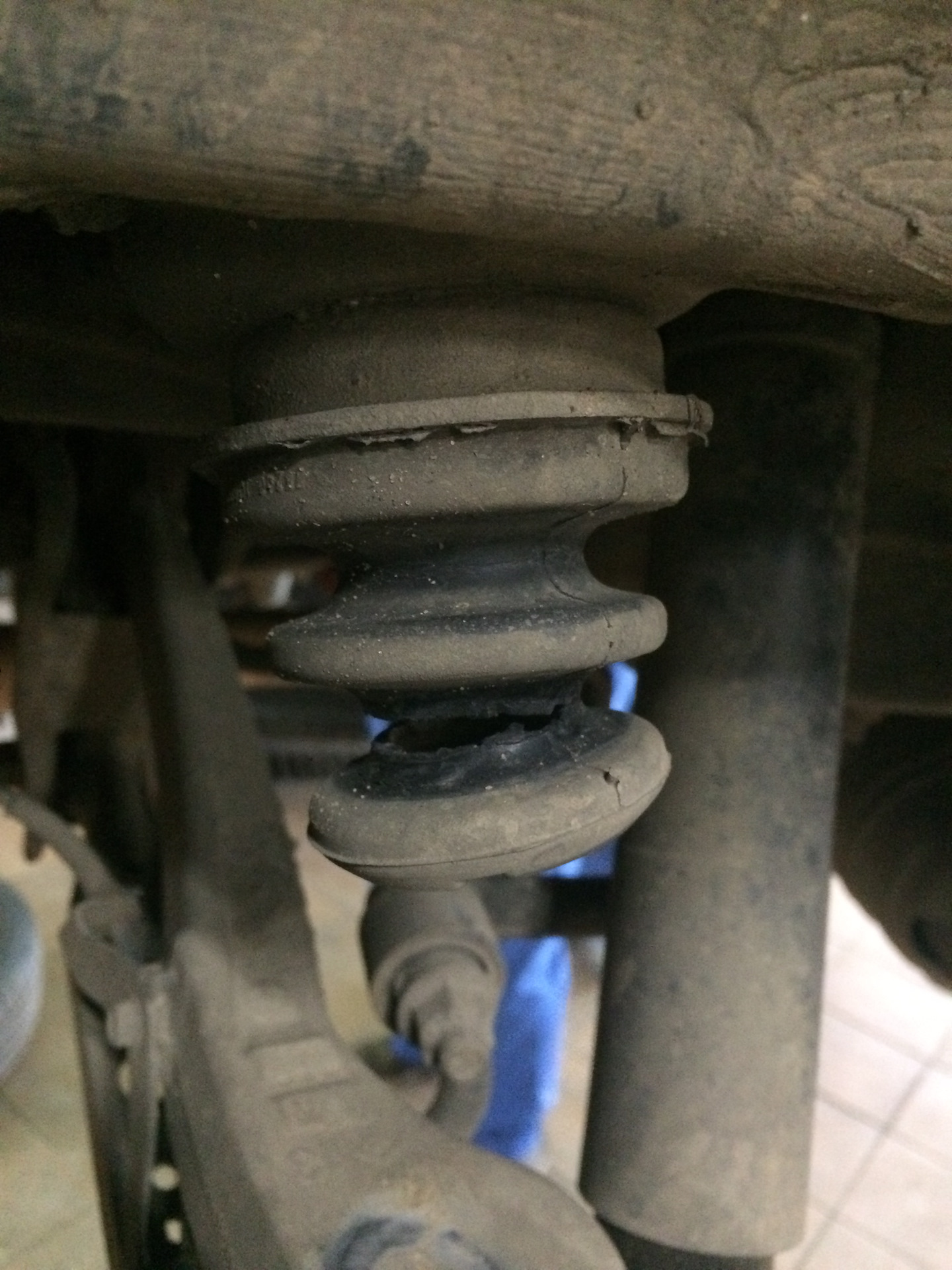

Ну и не без неприятности…порвался отбойничек…надо менять!)
