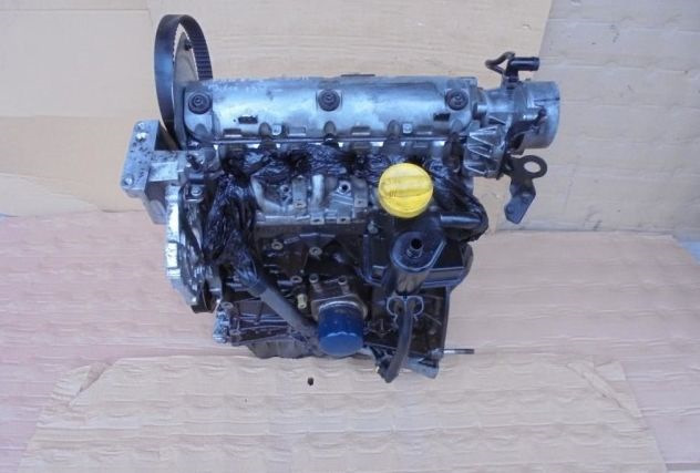

Донор
Данный ДВС ( 1.9 DCI F9Q, F8T и т.д.) найти не сложно. В России дизели не особо распространены, потому выбор будет не большой, зато, в силу определенных экономических изменений, его цена будет оптимальной;
Если брать б\у дизель, желательно знать где машина эксплуатировалась.
— Европа, понятие растяжимое конечно. Многие разборщики им бравируют, но тут не все так однозначно. Например европейские автобаны, экономичность авто способствуют тому, что пробеги на нем будут большие…, но не это важно, а то, что на хороших магистралях и трассах ДВС крутили по полной, а DCi первого второго поколения это не очень любят;
— Англия. Праворукие машинокомплекты пользуются определенным спросом у разборщиков. Основной плюс в себестоимости, даже, несмотря на то, что не все детали можно будет использовать. Но тут есть и другой плюс, Англия — замкнутая, не протяженная странна, без автобанов. Следовательно жестких пробегов там обычно нет. Стоит сказать и о минусе, большой интервал сервисного ТО и использование "нижних" расходников из списка. (пример. положено по мануалу масло 3-х видов (SXR, NF, TDI) интервал замены (10-15-30) в зависимости от условий, они будут лить дешевое TDI и менять его каждые 30т.км (возможно утрирую, но суть понятна).
— Восток. Да, наши дизельки есть и там. Цена состояние оптимальные. Единственный недостаток, прежде чем брать. Нужно все проверить, т.к. для Японии часто вносится конструктивные изменения, что в определенных ситуациях геморрой
И так, финальная стоимость дизельного ДВС донора (столбик) составит 450-800$. Такой разбег, т.к. я учел различные варианты поставок. Можем сарифмитировать до средней 600$. Это будет вполне живой ДВС, с рабочей компрессией, без вмешательств и ремонтов в истории. Но думать что это будет новый ДВС, тоже не стоит.

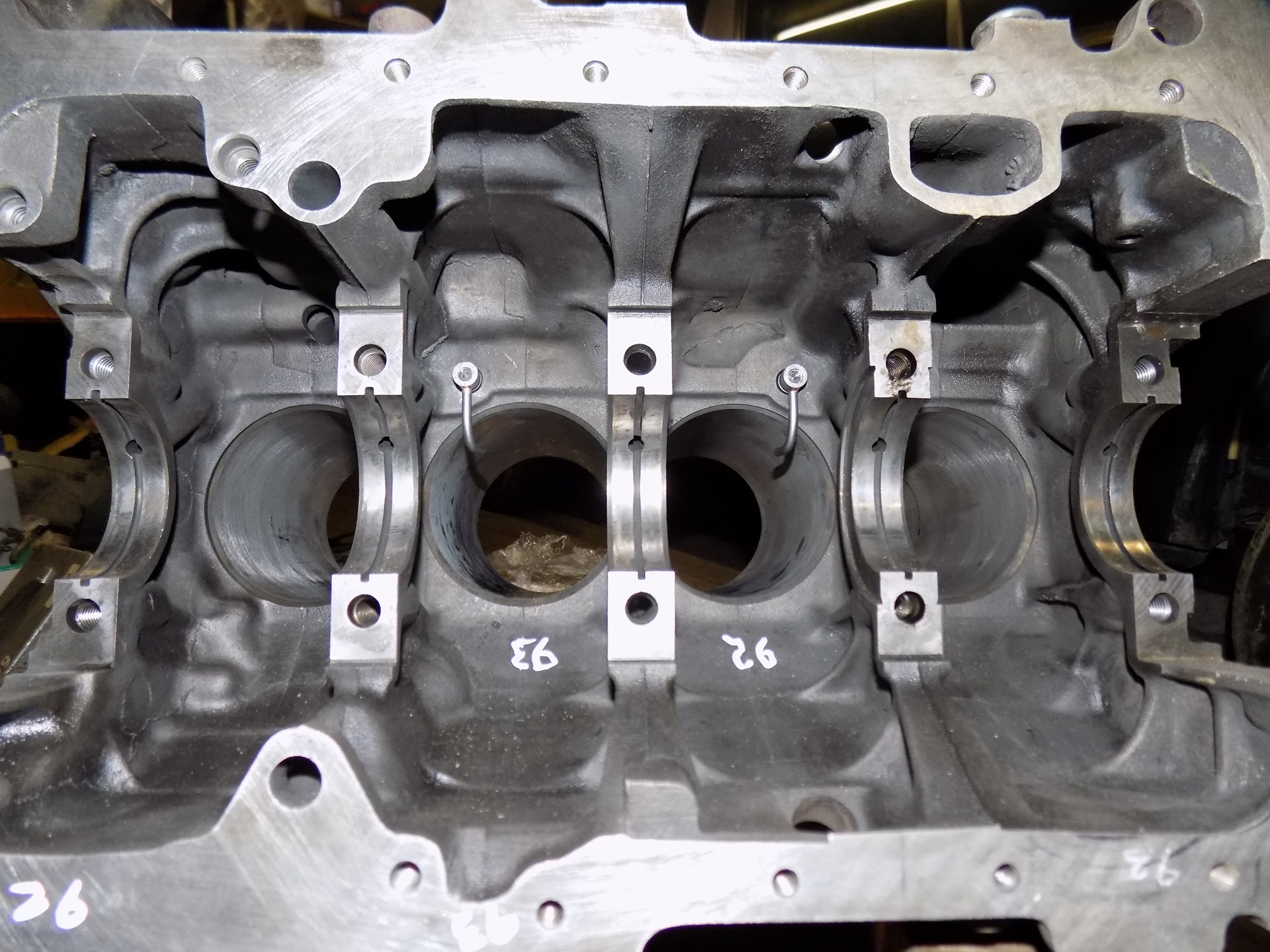

А вот теперь интереснее. Капитальный ремонт. Стоимость.

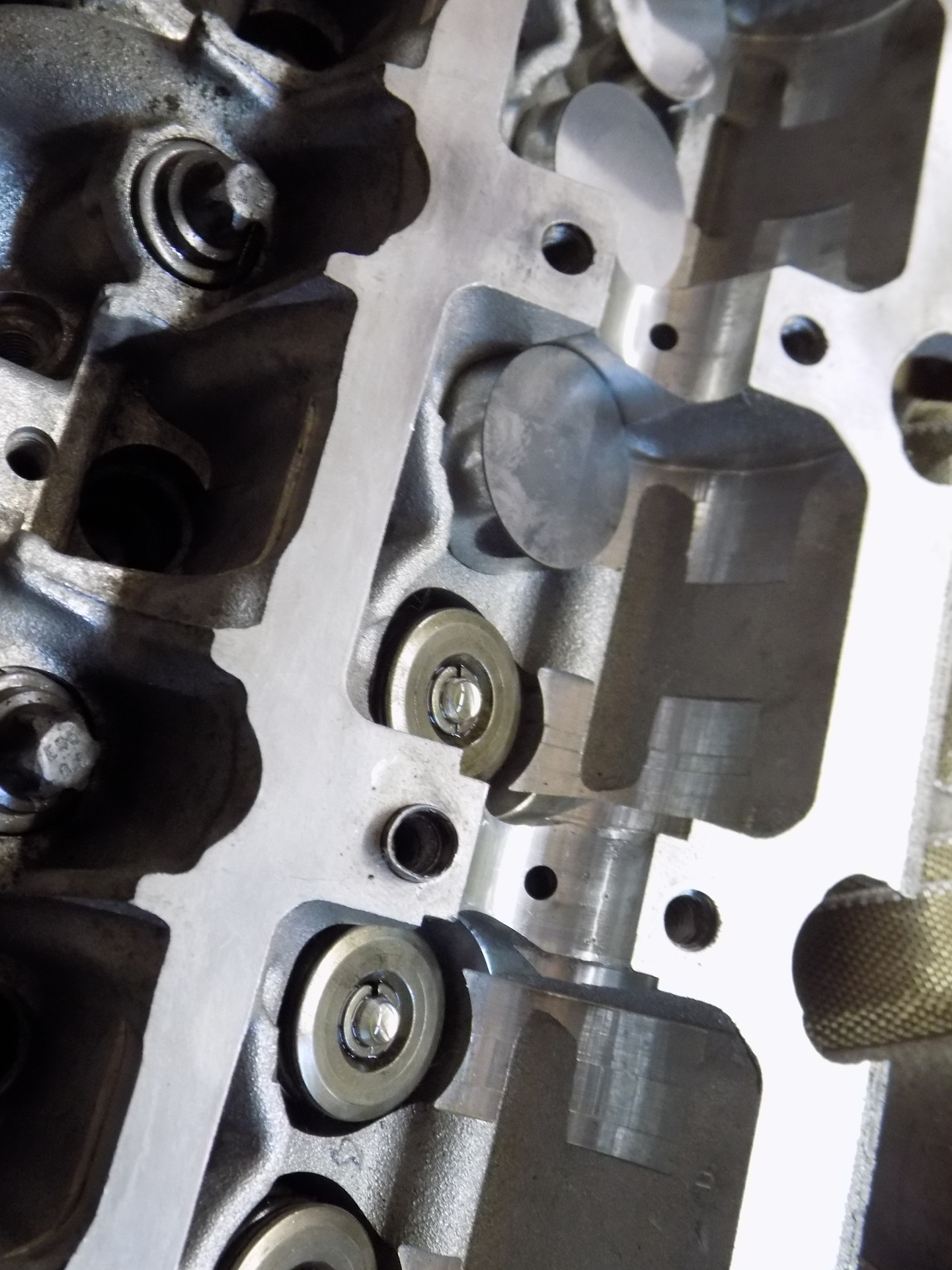

1. Полная регенерация (работы) ГБЦ — 55$
1.1. Шлифовка, выношу отдельно этот пункт, т.к. в обычных условиях не нужна — 15$.

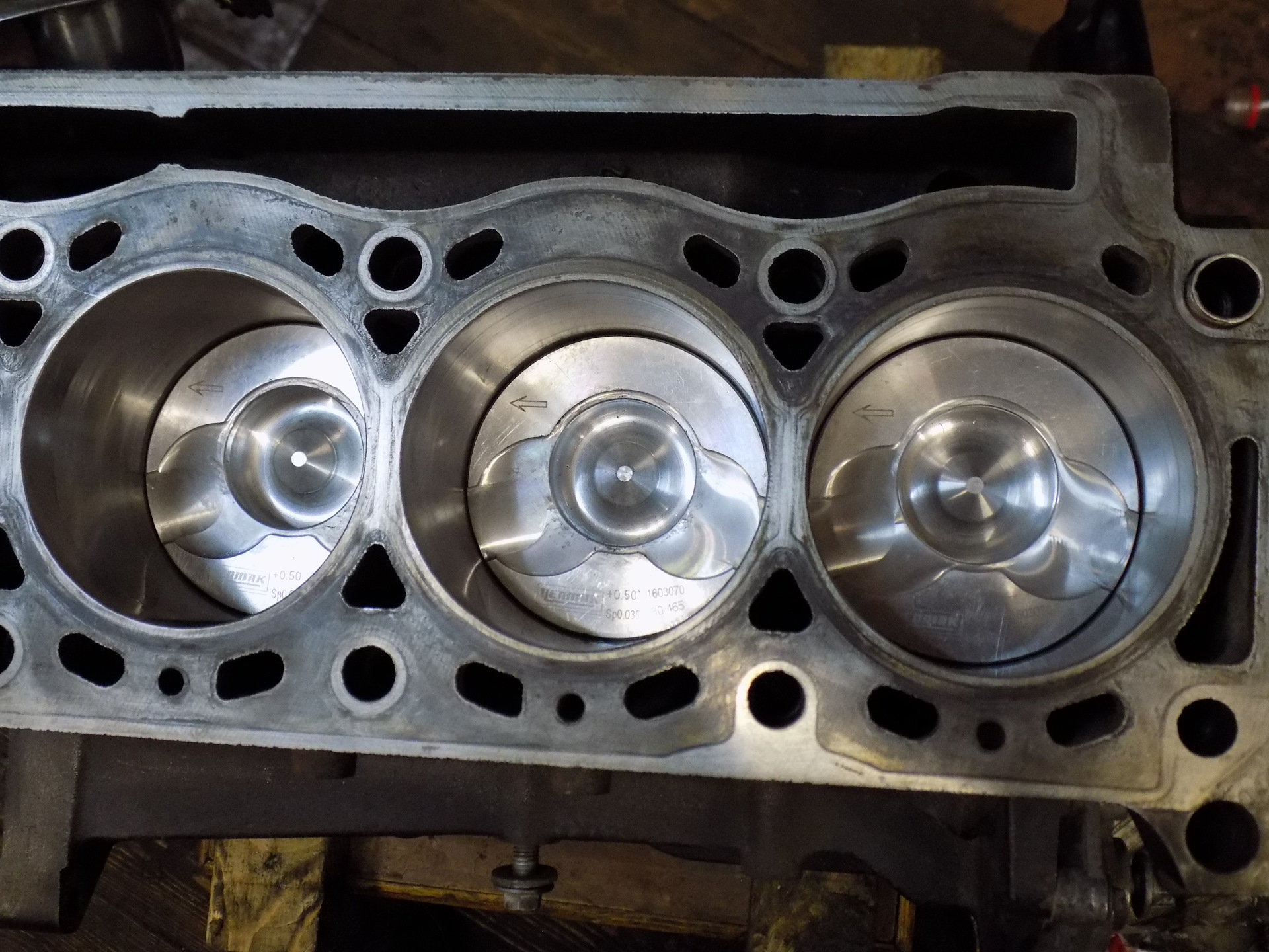

2. Поршневая расточка (работа) — 30$
3. Ремонтная поршневая группа (цилиндр, палец, кольца) — зависит конечно от производителя, возьмем среднее — 150$.

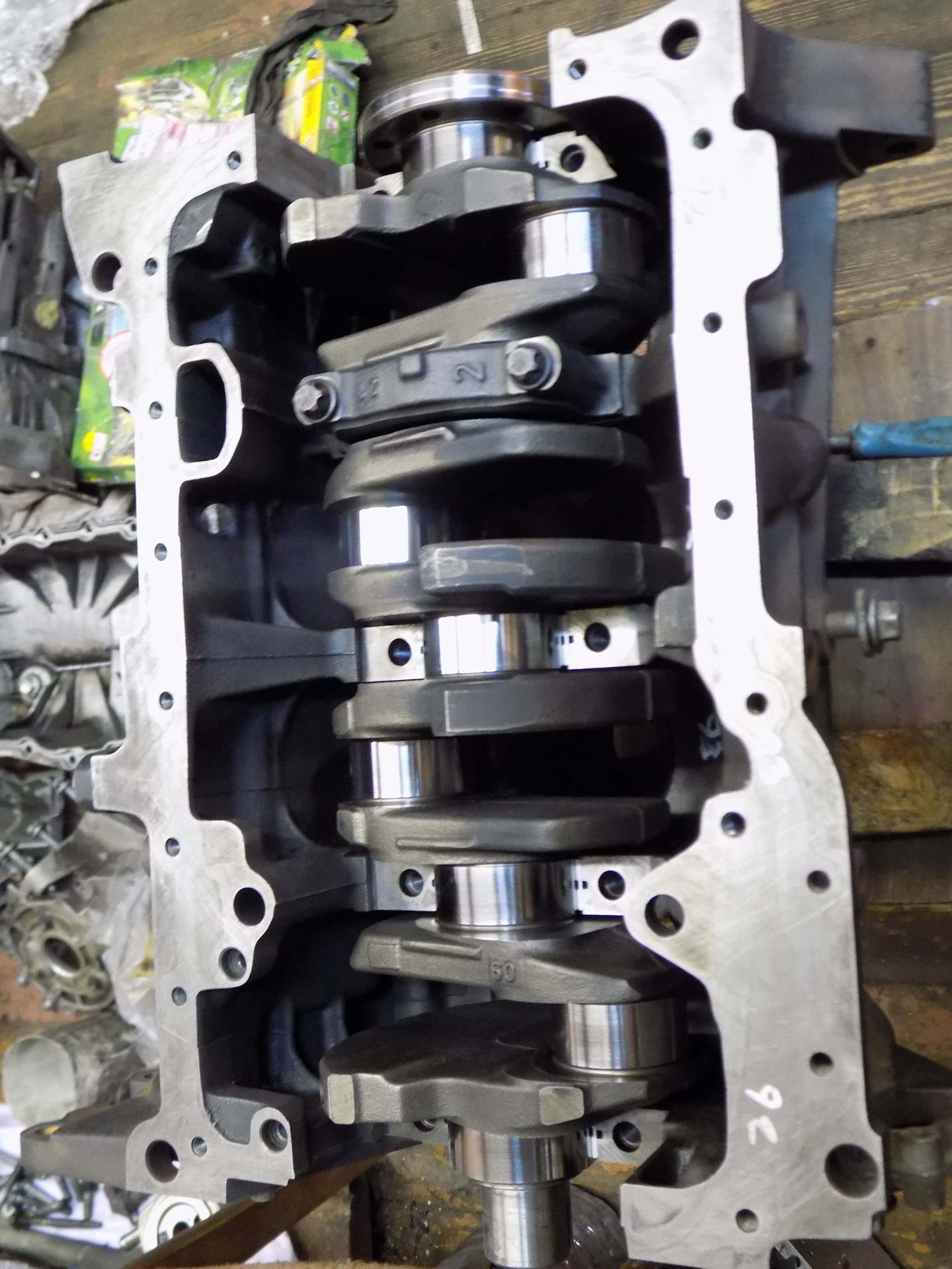

4. Коленвал (расточка либо шлифовка) — 25$
5. Стаканы. Регулировочные толкатели:
5.1. Если играться с старыми, то в максимуме — 25$.
5.2. Если новые (аналоги), в максимуме — 60$
6. Клапаны впуск + выпуск (оригинал) — 50$
7. Втулки, направляющие клапанов (аналог) — 30$
8. М.с. колпачки (аналог) — 4$
9. Сальник распредвала (оригинал) — 1.9$
10. Сальник колена (оригинал)- 5$
11. Болты ГБЦ (оригинал) — 12$
12. Прокладка ГБЦ (оригинал) — 21$
13. Болты поддона (22шт) — 6$
14. Форсунки масляные (оригинал) — 20$
15. Вкладыши коренные + шатунные — 23$
16. Прокладка масляного картера (аналог) — 3.5$
17. Прокладка помпы (оригинал) — 5$
18. Болт коленвала (оригинал) — 2.5$

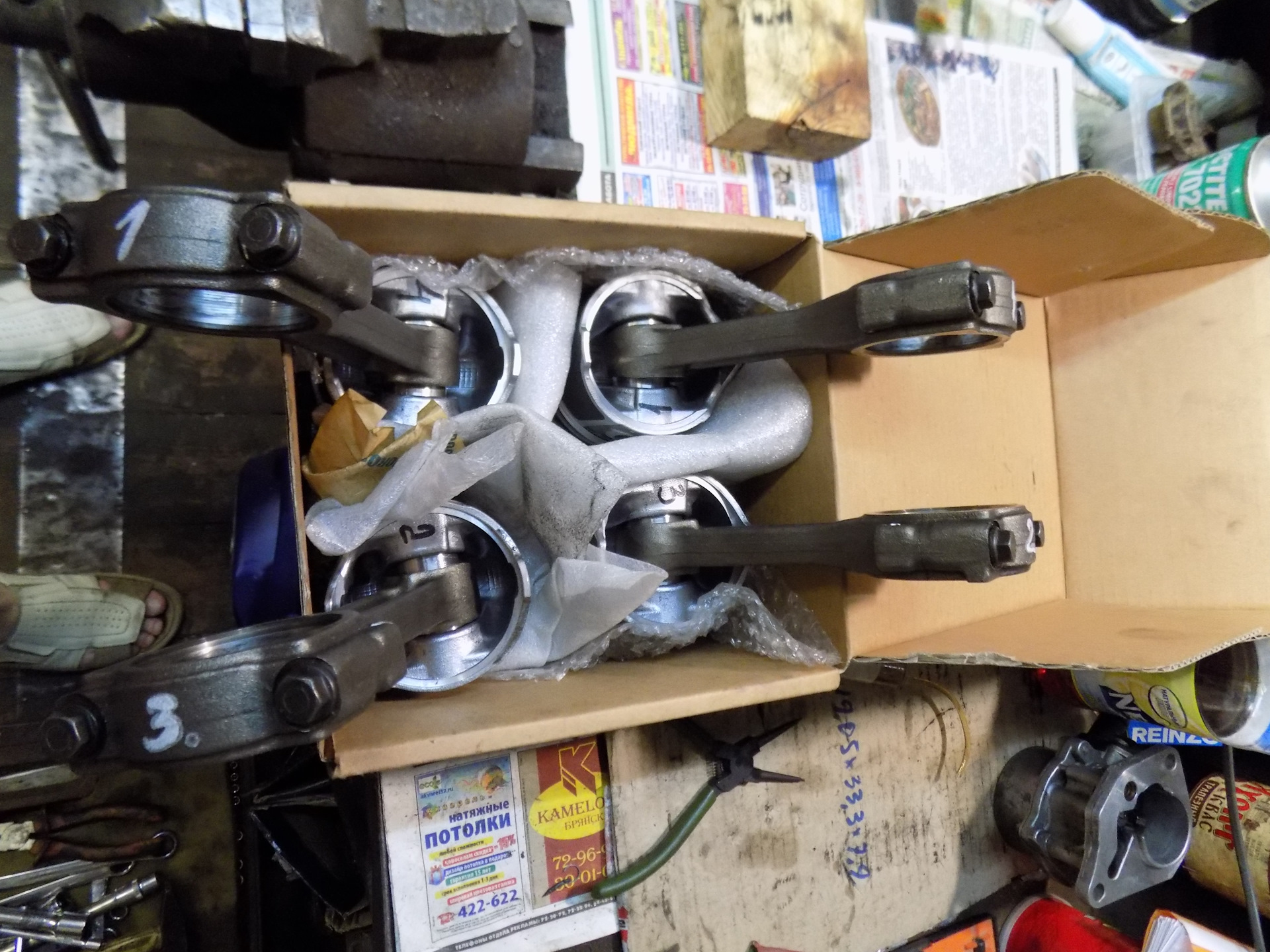

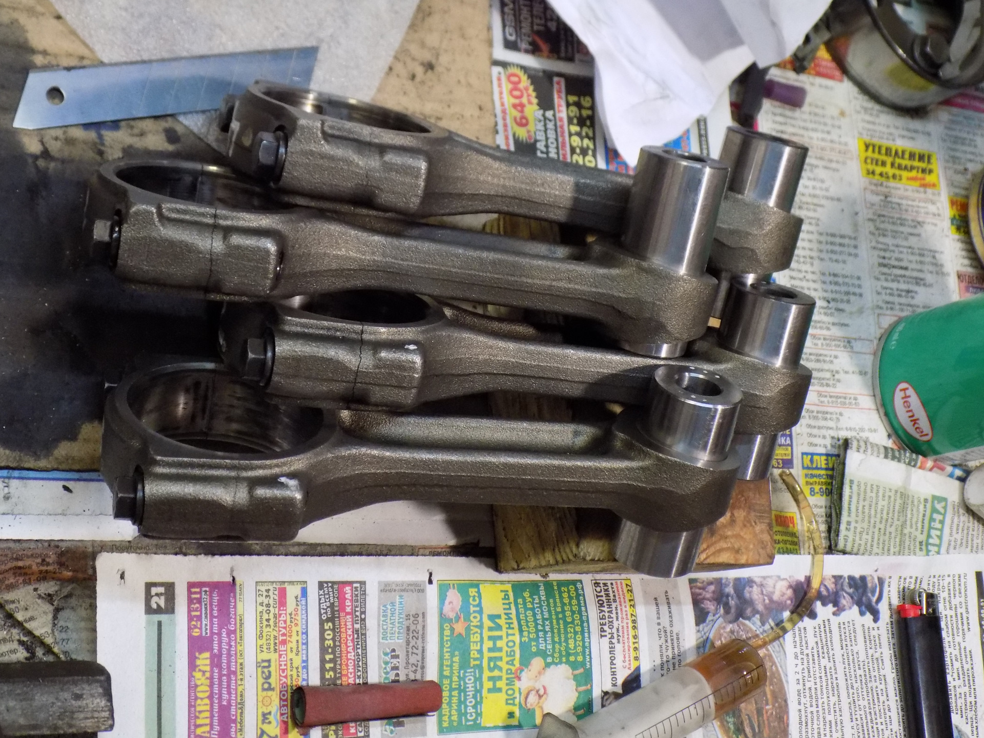

19. Шатуны — 70$, либо
19.1.Вкладыши (втулки, подшипники) шатуна — 9$
20. Прокладка задней крышки блока (оригинал) — 11$
21. Прокладка вакумного насоса (оригинал) — 5$
22. Прокладка клапанной крышки (аналог) — 3.5$
23. Втулки (резиновые) клапанной крышки 3шт. (оригинал) — 6$
24. Р\к масляного насоса (оригинал) — 25$
25. Расходники (ветошь, герметик, кармедик, бензин, солярка и т.п.) — 20$
27. Если что упустил, напоминайте…
итого: 550-660$
Я к чему все это написал! Т.е. капитальные ремонт по цене вполне сопоставим с стоимостью б\у донора. Но на выходе у вас разные "продукты". Да, не учитываем время, нервы, возможные подводные камни. Но это уже другая тема.

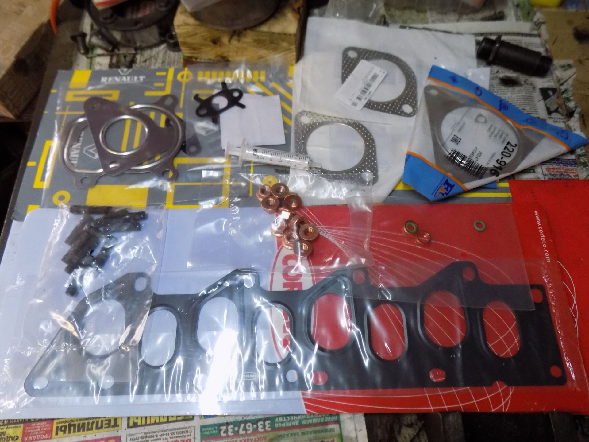

добрый день подскажите номер гаек колектора медные зарание спасибо
добрый! Блин, ну гайки по номеру не скажу, там диаметр и шаг, любые

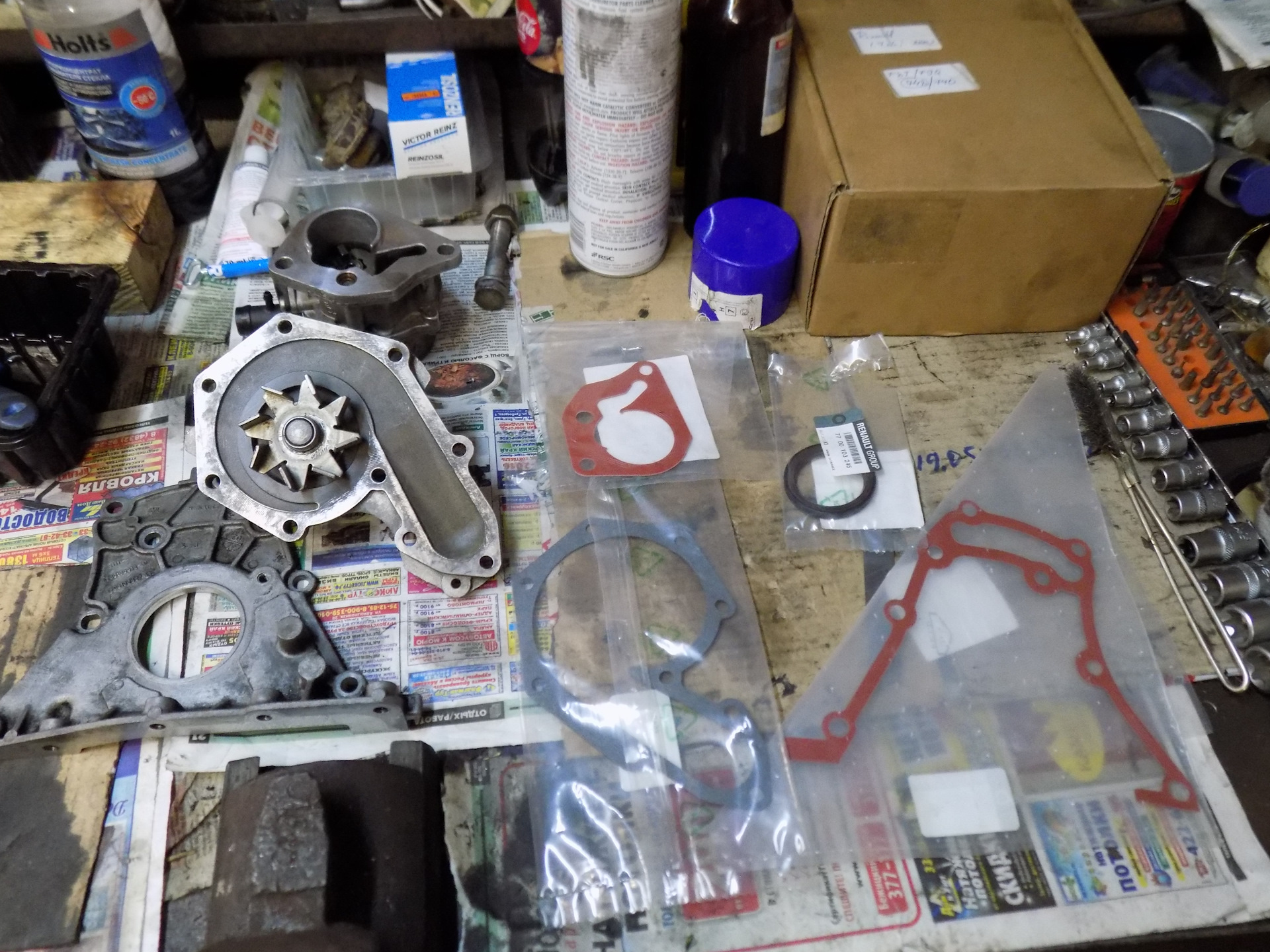

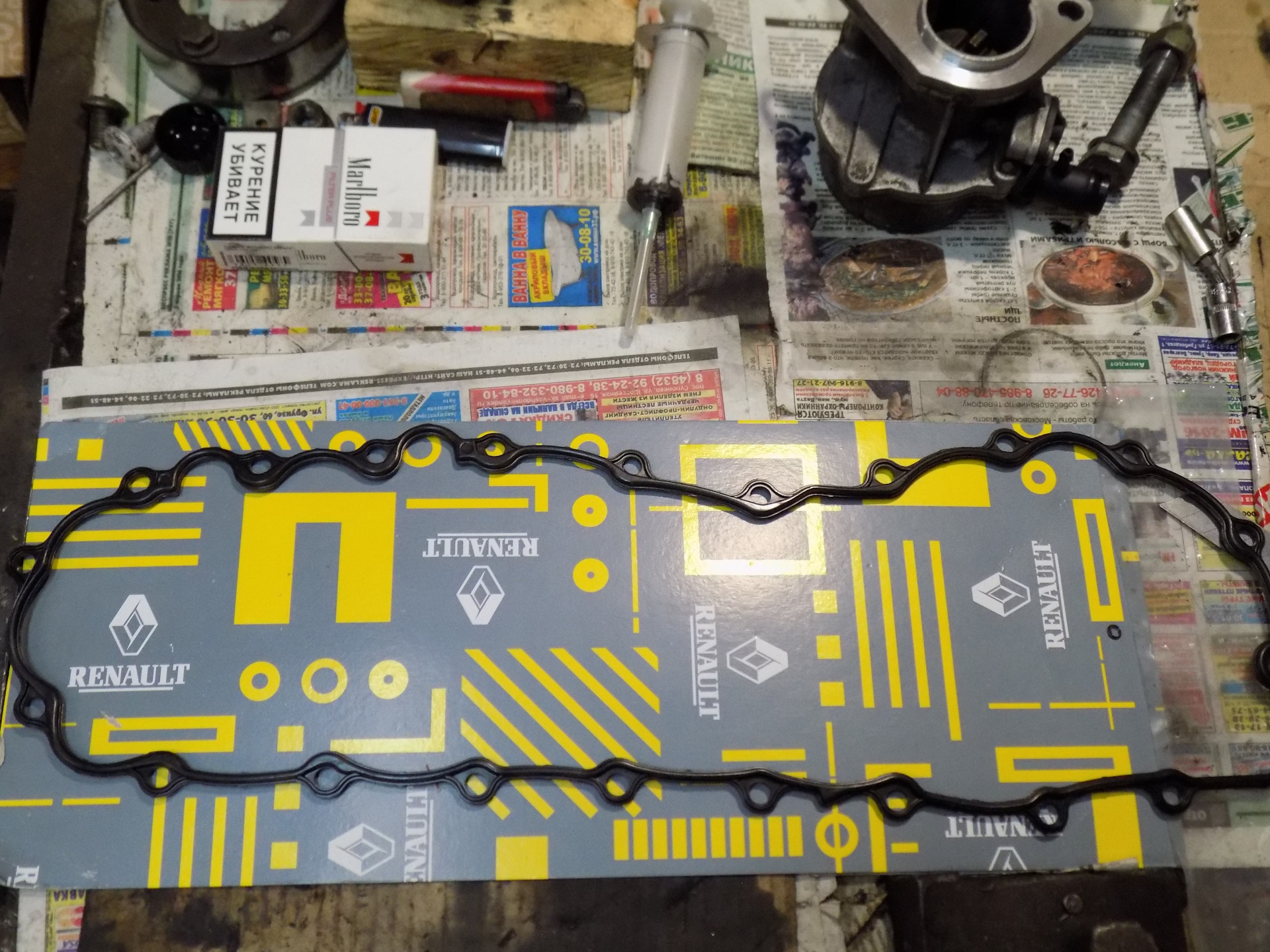

Добрый вечер. Подскажите пожалуйста номер этой прокладки и название, немогу у нас её найти. Зарание спасибо.
Здравствуйте! Да, конечно. Прокладка, крышки блока 8200105746 8200760071
Так же, производитель допускает установку этой крышки на герметик-прокладку.
Есть так же, заменители. Я как то подбирал, когда не мог найти оригинал. Если не найдете, напишите, поищу.
Спасибо большое за помощь, все нашёл.

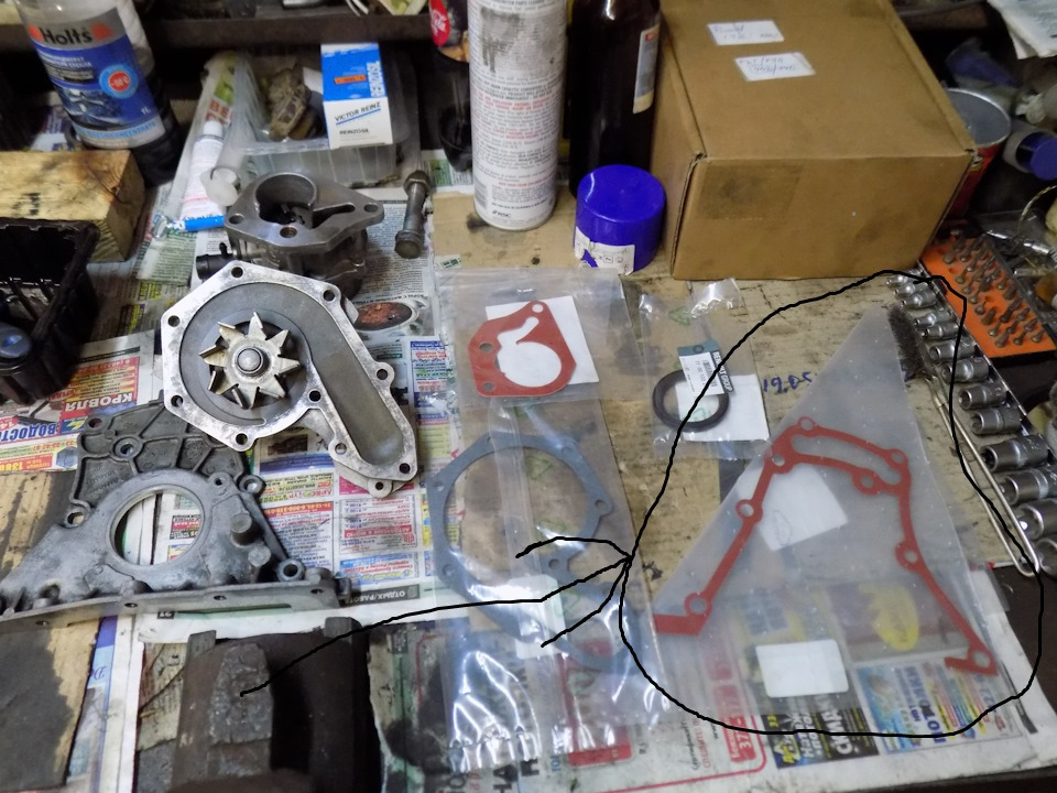

Подскажите пожалуйста номера прокладок под вакуумник и помпу, что-то немогу найти, и болты поддона.
77 00 851 213, 77 03 002 705, прокладка насоса зависит от типа ДВС, там три вида насосов, это раз. Два, это то, что на насос, крышку ДВС (со стороны ГРМ), и помпу — допускается установка на формирователь прокладок (герметик).
Той, которая справа с красным эластомером
я понял о чем речь
Скажите, где брали прокладку крышки блока цилиндров, и номер ее если можно
крышку не обязательно ставить на жесткую готовую прокладку — 8200760071, можно использовать формирователь прокладок (герметик). *все согласно официальной техноты.
Спасибо за номерок, техноты всегда по друкой держу

А чего тут капиталить, если голова на F9Q по техноте не шлифуется от слова совсем. С поршневой вроде та же ситуация.
Спасибо за мнение.
Да, действительно производитель не допускает шлифовки плоскости ГБЦ. Как и ремонта целого списка агрегатов, которые все мы ремонтируем (например шатуны www.drive2.ru/l/10093403, стаканы и т.д.).
Что касается обработки плоскости, то "профилактическое пропылить" делается без особых проблем. Что касается именно шлифовки, то тут действительно нужно смотреть степень "прогиба" и понимать целесообразность. Да, и самое важное, нашу дизельную ГБЦ (да как и многие другие) на обычном шлифовальном конечно не сделаешь.
Поршневая так же ремонтируется, вплоть до гильзовки.

Коленвал нет смысла шлифовать, не будет ходить шлифованный, я лагуну когда делал, он выдержал только 40.000, потом провернуло, лучше купить новое колено, у нас стоит 400$!
там не все так однозначно. важна предыстория. вообщем коленвал это отдельная тема.
Это да, я так, к сведению, кому может пригодится :))
