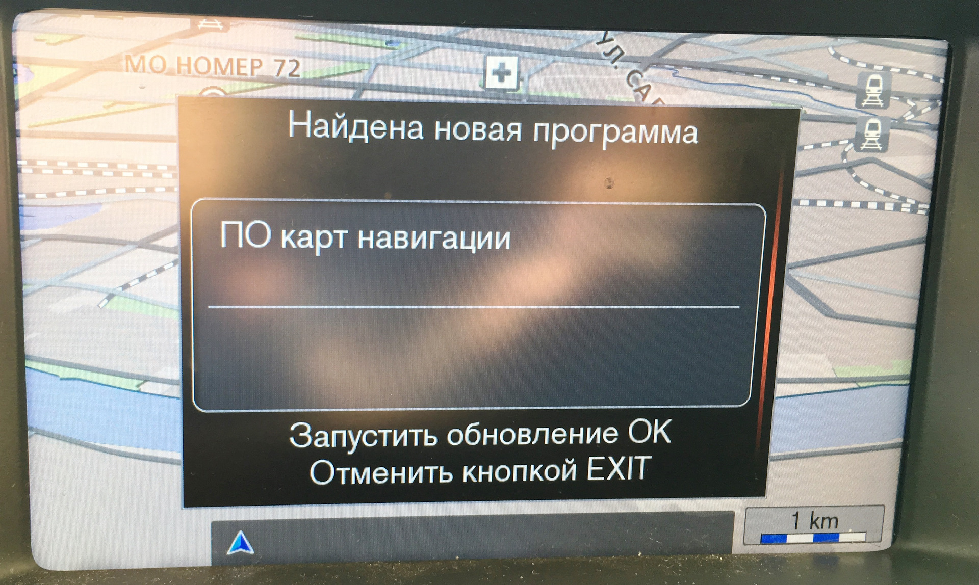

Все ссылки даны для моего авто 13MY — выбираете свой автомобиль и качайте свои карты. Для сравнения у vaucher -а 8 Гигов карты для 15MY у меня 4. Далее флэшку в авто, заводим, машинка сама видит обновление и обновляет карты.
У меня 50 минут.

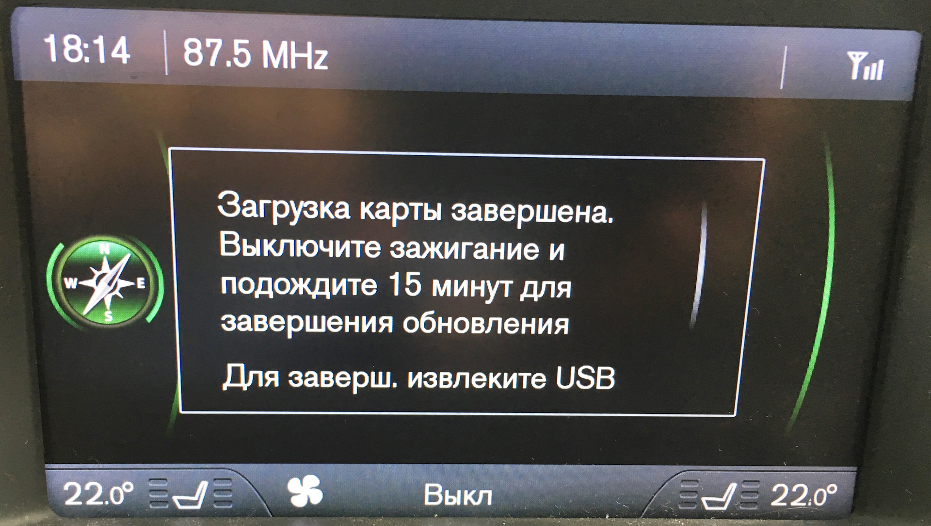

При этом после начала обновления не обязательно ждать окончания. Можно заглушить авто, при последующем запуске обновление продолжится. В конце не понятное для меня сообщение о 15-ти минутах.
Все завершено. Версия карт меняется с 30.14.02 (у меня — у каждого возможно что-то свое) на актуальную 30.16.03.

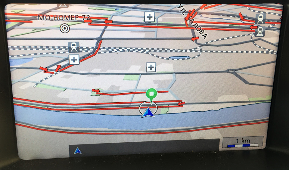

Вижу после обновления TMC работает, а до обновления ПО пробки тоже отображались?
Пробки были но их достоверность и маршрут оставляли желать лучшего. Сейчас есть софт подгружающий пробки из инета может лучше качество маршрутов стало.
