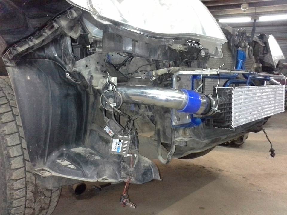

Спешу поделиться радостью — наконец-то доварили впуск!
Для установки фронтального интеркулера был приобретён универсальный комплект пайпинга 2,5" (63 мм)
После нехитрых манипуляций со сварочным аргонно-дуговым аппаратом получилось вот так
Особо рассказывать нечего, поэтому только фото с кратким описанием.
Краткое отступление:
Для нормальной установки интеркулера, а также последующей установки маслокулеров ДВС и АКПП, пришлось отказаться от штаного усилителя переднего бампера, вместно него была приобретена и установлена распорка передних лонжеронов Cusco (она же усилитель телевизора). Поверх неё будет сделана конструкция из алюминия для крепления всех кулеров.
Поехали дальше:
Придётся отказаться от стокового короба воздушного фильтра, вместо него появится нулевик и кастом короб холодного впуска

Есть конфиг пайпинга готового под куллер фронтальный? штатный короб воздухозаборника пришлось удалить и поставить нулевик?
Готовый конфиг вроде как есть, но мы варили по месту. От короба фильтра пришлось избавиться и поставить нулевик

А мне казалось, что на штатной турбе интеркулер стоит над мотором и охлаждается через дыру в каполе… Просто какие-то ну очень длинные трубы получились… Хотя, я, конечно, не спец в турбовании)))
Всё правильно, в стоке именно так и сделано. У меня кастом, полный кастом)
А не будет такой кастом хуже стока из-за слишком длинных труб?
Ну я надеюсь, что хуже стока точно не будет)))
А вообще установка фронтального интеркулера имеет свои плюсы и минусы, так же установка его над двигателем тоже не идеальна

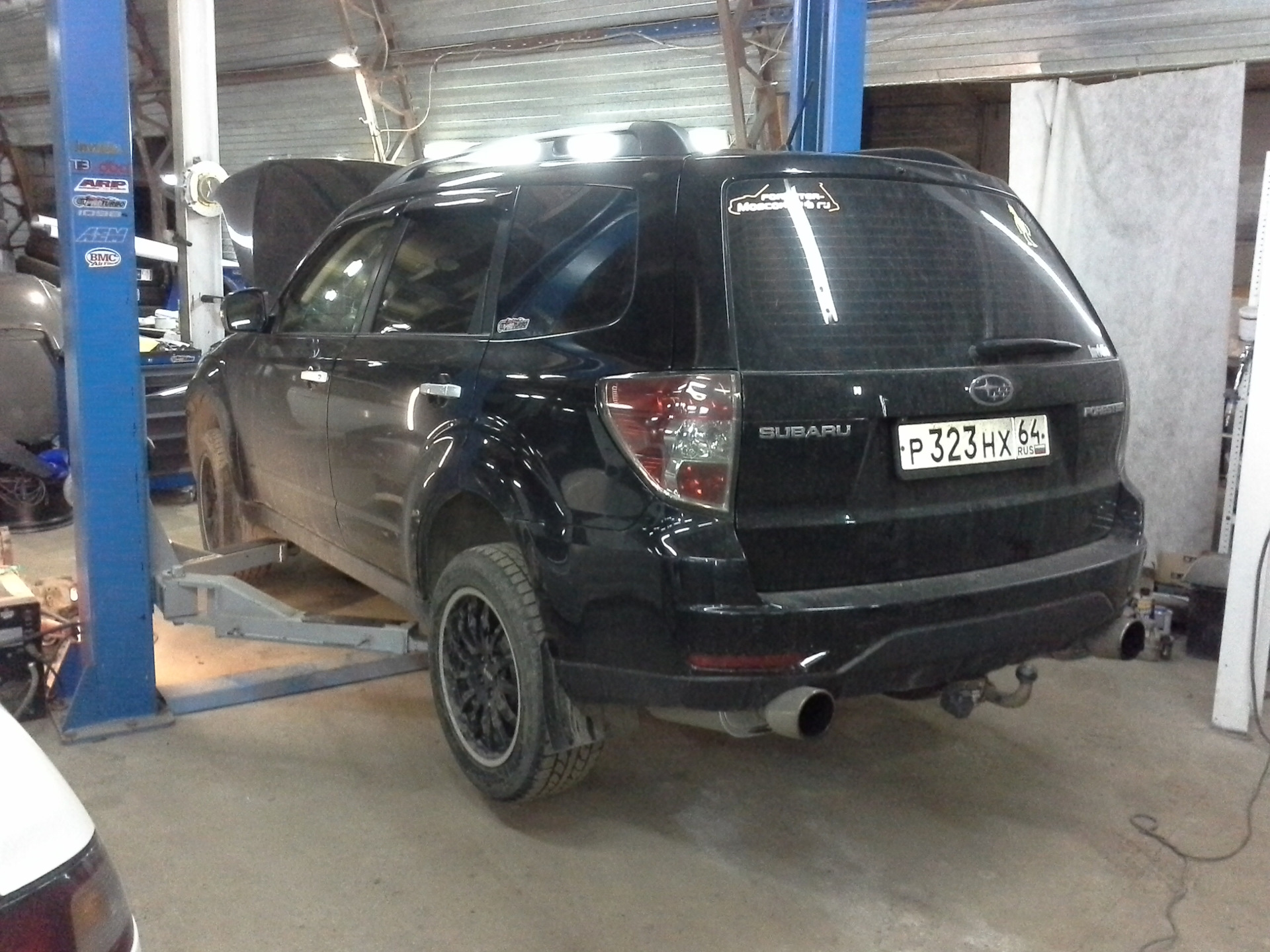

где все работы выполняются? в каком сервисе?
На последнем фото.

Аккуратнее с нулевиком. Они пропускают много пыли.
Я понимаю, но выхода другого не было, штатный короб крутили — вертели, ничего не получилось. Резать или кромсать металлические элементы кузова не хотелось.

Water-to-air кулек не думали использовать? Кпд сильно выше, маршруты воздуха короче.
Была мысль по поводу водянки, но всё решил что фронтальник.
