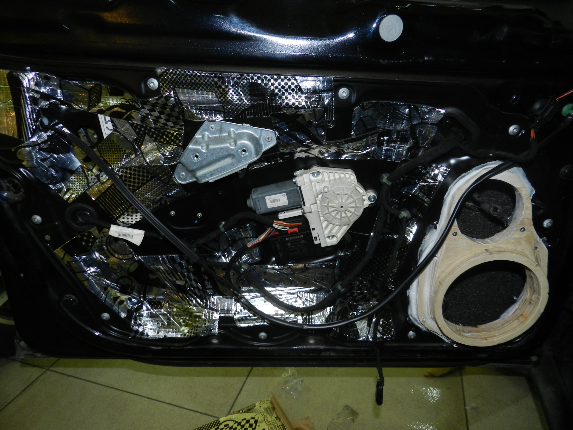

Машину пригнал со снятыми картами дверей, т.к. сам ставил проставки под новую аккустику и попросил их не ставить на места, а закинуть в багажник( с учетом дальнейшей установки акустики и проводки).

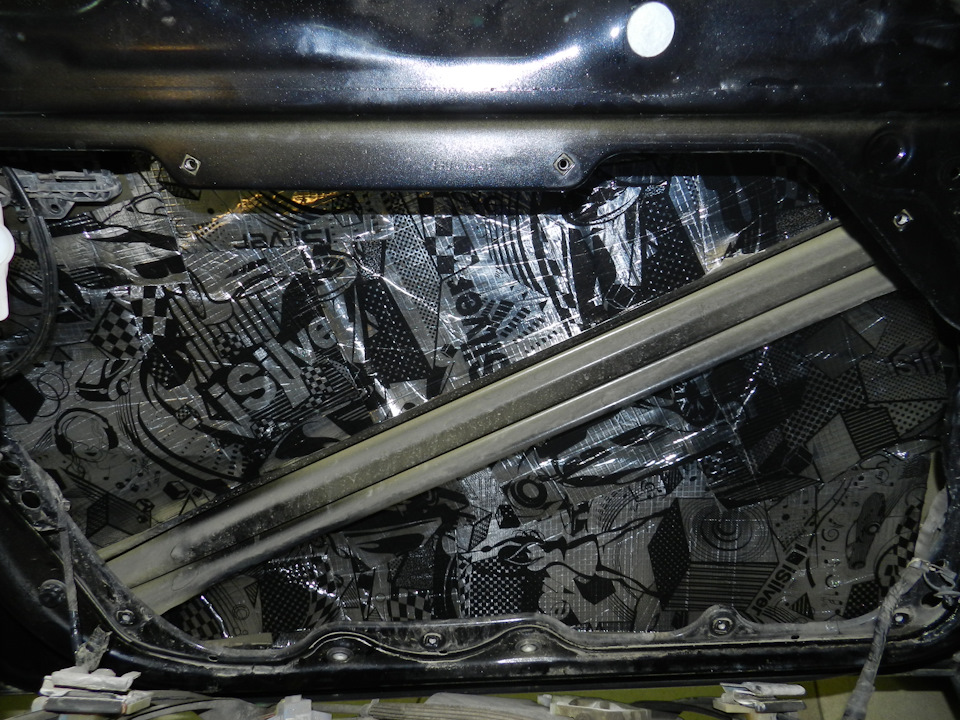

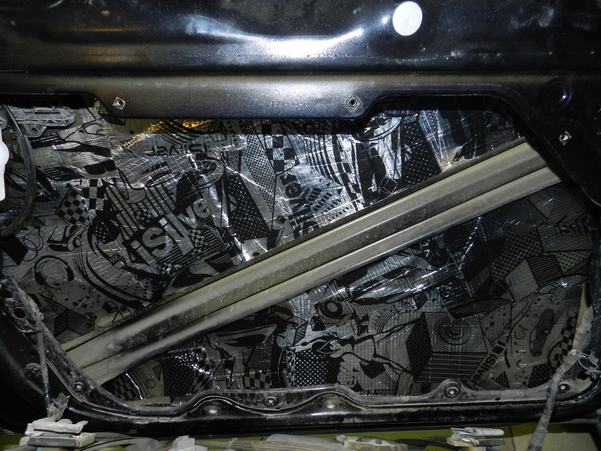

Заказал максимально возможную (по словам представителя компании) шумку дверей в 4-слоя, а именно:
— виброизоляция (2 мм)
— виброизоляция внешней части (2 мм)
— проклейка обшивки битопластом (5 мм)
— звукоизоляция (4 мм)
материалы использовались производства STP

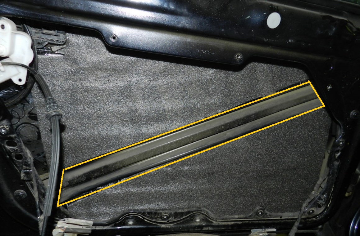

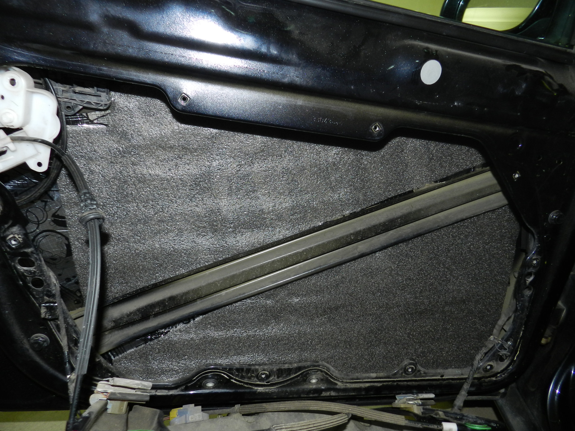

По приходу мастер сказал: "Есть хорошая и плохая новость. С какой начинать ?". Я сказал — мне по "бую" (образно). В итоге он сказал, что задние двери полностью проклеить не удалось. т.к. не смогли снять центральную часть двери (это которая после карт дверей идет, на которой динамики крепятся (точнее могли, но при этом бы поломали клипсу какую то редкую … и не стали …)). А хорошая новость состояла в том что пару слоев накатали на "эту несъёмную часть" и вроде как качество шумки от этого ухудшиться не должно (по словам мастера). Соответственно внутреннюю часть двери проклеили, насколько рука дотягивалась через отверстие динамика.
При простукивании дверей кулаком разница была очевидна между передними и задними дверями. Передние были "глухие"… а задние …
ТАКЖЕ (это четвертый слой) на всех картах имеется внутренняя оклейка каким то паралоном тонким черным. При сильном придавливании его он сминается и не возвращается в начальное состояние.

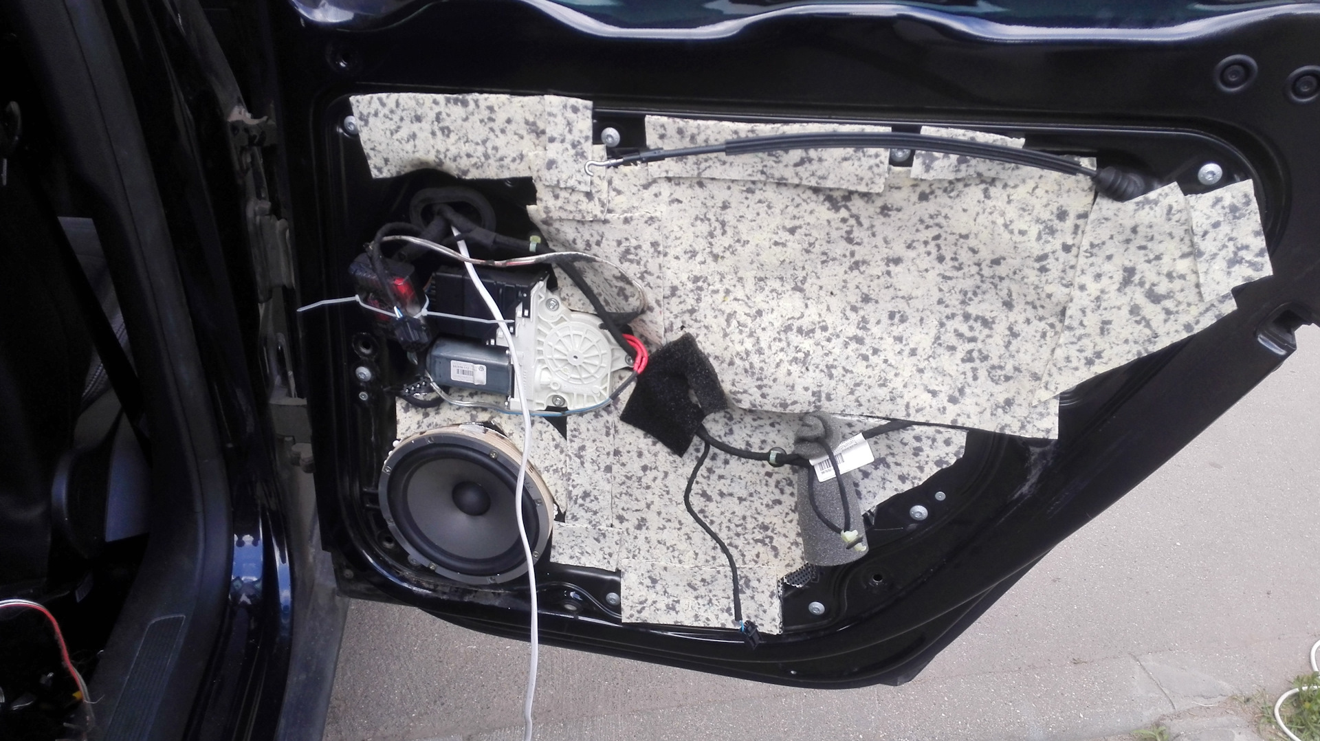

— на половине дверей были заклеены практически все дырки под клипсы для проводки, при этом проводка с клипсами болталась в воздухе
— половина отверстий под болты, на которых крепится ручка бли сплошняком проклеены — пришлось обрезать, т.к. карты не садились и не прикручивались(можно увидеть на фото выше) (
— резиновые заглушки не были вставлены (мне их отдали и сказали, что они не нужны), но я их поставил
— карты немного "оттопырены", но меня это не напрягает ) (видимо из за многослойности шумки)
— после установки карт появились скрипы и сверчки (ну возможно это "не их вина"). Думаю справлюсь с ними !
