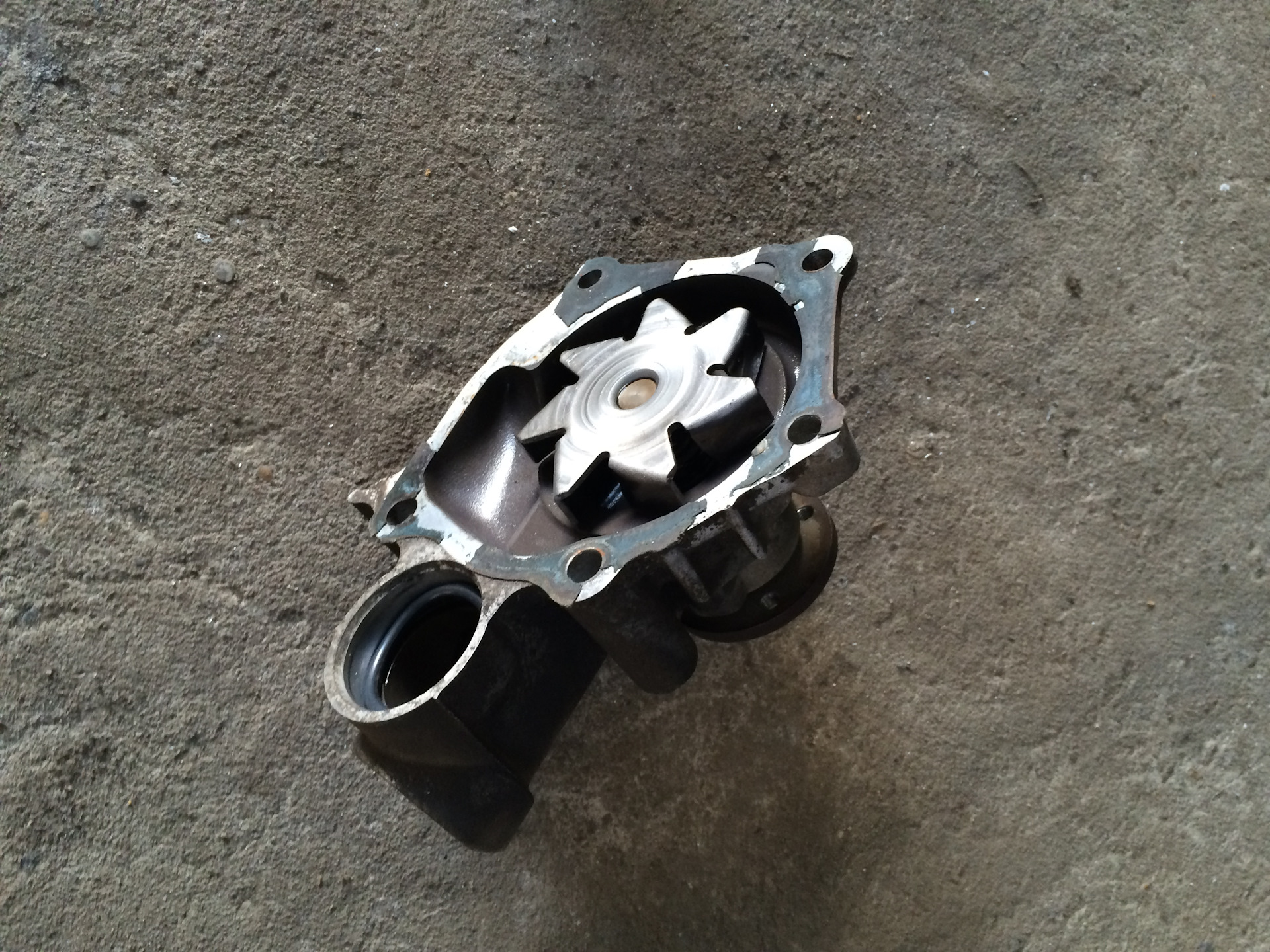

В общем не успел я закупиться ко внутреннему чернению.
Давно меня напрягала одна вещь, во-первых легкое звяконье под капотом (грешил на ролик, в котором подшипник запресован с обеих сторон), во вторых с 5к до отсечки был звон такой как будто коты монетками играют под капотом. Кароч в ходе разборки оказалась, что во всем виновата помпа, что по меркам оридж запчастей стоит 12к, японский аналог 2800, выбор очевиден. Ремень балансировачного вала зажевало, в основной не попал к счастью. После моих изучений, в частности инфы у этих джентльменов www.drive2.ru/l/8840288/ www.drive2.ru/b/643965/, я сделал вывод, что для моего овоща самым простым и безопасным вариантом будет "ничего не предпринимать", так что ремень отправился в ведро. Изменений не обнаружено.
Итак, в ходе ремонта: заменена помпа, остальные ремни, крестовины на карданах. Что касается крестовин, стало безусловно лучше, звонко не щелкает в переключениях, пинки стали еще реже и мягче, но, опять же, не идеально, планирую все же провести колхоз с прокладками Зила над редуктором. И самое главное, под капотом тишина, а я целый год не мог исправить, никто не обнаружил люфт помпы до этого, так что я доволен, хоть и подбило на денежку) Работа/запчасти — двенашка пополам.

Скажи, ты два года назад балансирный ремень убрал, ничего больше не делал. Два года прошло — все нормально?
Ничего не делал, изменений не наблюдаю)
