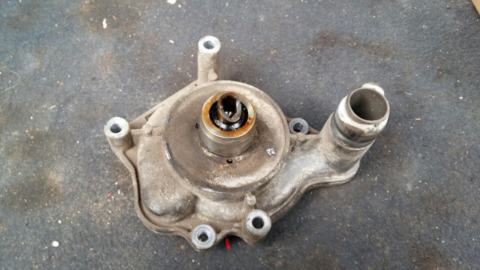

Еще в конце прошлого лета отдал концы компрессор кондиционера. Перед зимой менять не стал и вот наконец-то дошли руки))
Получилось все так — с начала ушел фреон и кондей перестал холодить. Оказалось каким-то чудным образом лопнул датчик давления фреона на радиаторе в месте где расположены контакты. Так проездил я не долго, но этого оказалось достаточно для смерти кондея. Поехал поменял его, заправил. Но компрессор через пару дней начал работать непойми как — 5 мин. работает, потом 5 мин. нет. А еще через пару дней ти вовсе перестал подавать признаки жизни. Как выяснилось потом нашим кондеям нельзя работать без фреона, так скажем на сухую, так как они постоянного вращения(может немного неправильно объяснил, но смысл ясен надеюсь). Поэтому будте внимательны к этому, иначе можно влипнуть тысяч на 30-35)))
Был куплен новый компрессор Nissens(номер 89418) и осушитель кондиционера Nissens(номер 95352).
Но так как у меня ничего не бывает без запердух, то все дальше складывалось как обычно!) При замене увидели что помпе пипец. Отвалился кусочек от нее… Не знаю уж как так получилось, но пришлось менять.
Потом обнаружился сломанный клапан в крышке расширительного бачка
На моем мотре итак геморно менять кондей, да и к тому же не дешего не разу, так еще и эти мелочи… Но что есть, то есть) зато теперь там все в порядке и холодит как надо!
