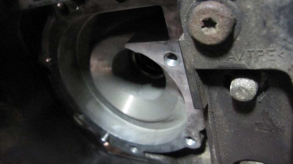

Теперь можно откручивать помпу.
Ударив киянкой по торцу шкива помпы, "отклеиваем" ее с посадочного места.
Помпа с рождения машины…

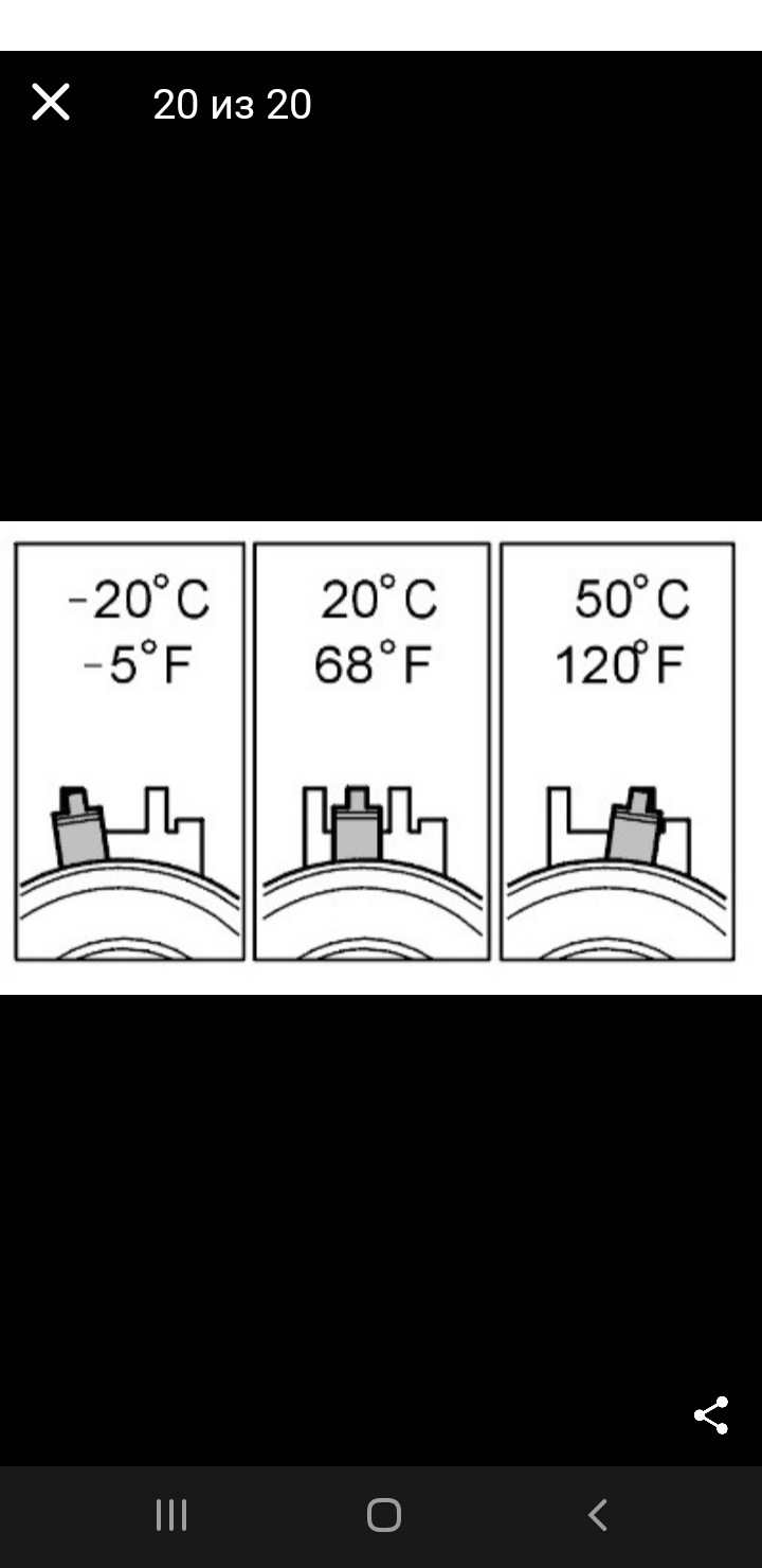

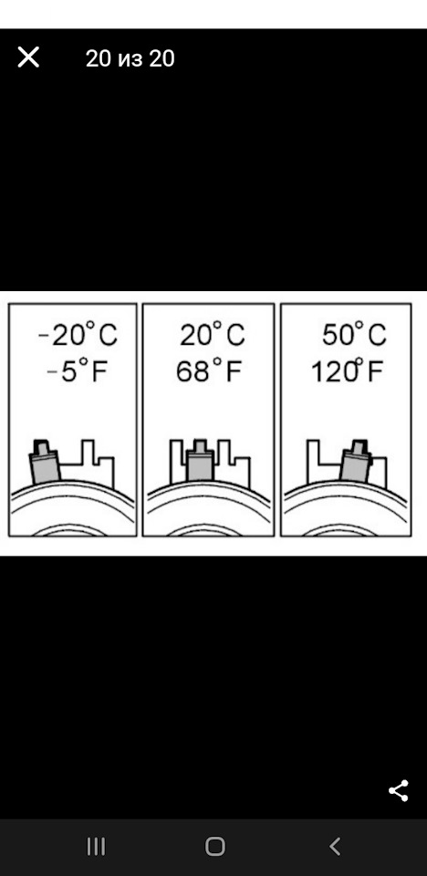

Выставляем натяжной ролик в нужное положение.
Процедуру желательно производить на оствышем моторе, при температуре воздуха примерно 20 градусов.
Для чего, шестигранным ключом на 6 нужно проворачивать эксцентрик, пока флажок натяжителя не займет положение, согласно температурному расширению.
После чего, удерживая эксцентрик, завернуть болт ролика с усилием 27Нм.
Провернуть шкив коленвала два оборота, проверить совпадение меток и убедиться, что флажок натяжителя находится в нужном положении и при нажатии на ремень, флажок ходит свободно.

Добрый день, может подскажете, сальник коленвала сразу за шкивом стоит? И как меняется?
Добрый. Да, в корпусе насоса.
Меняется как и все сальники…повезет-быстро, не повезет-медленно.

Немножко не вкурил! про натяжку грм !На рисунке показаны 2 значения, (показания) верхнее значение :это температ окруж среды? А нижнее температ двигателя?
Да, курить вредно.
Это одни и те же значения…в цельсиях и фаренгейтах.
Спасибо, не курю!

Скажи пожалуйста а помпу ставил только на прокладку или на прокладку + герметик?
Доброго дня.
Я не вижу смысла там использовать герметик.
Поверхность идеально чистая, без рытвин коррозии…повреждений.
Стандартная прокладка намокая в первые минуты идеально герметизирует соединение.
