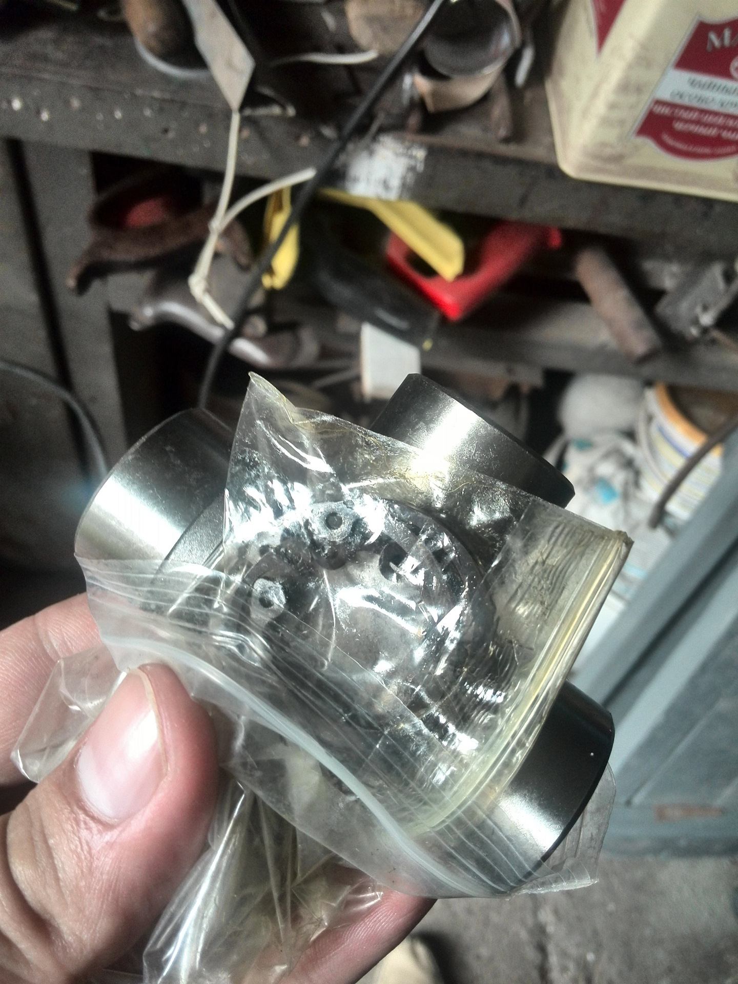

Вот говорят же "Не тронь ШНГ — трястись не будет"…
Решил поменять крестовины на карданах по настоятельной рекомендации мастера.
Для замены купил HOLA S536 (L=71 мм, d=28 мм). 3 шт.
Были ещё варианты АТ и КЕДР.
После замены крестовин на переднем валу прехал 100 км и О! вибрация!
Снимаем кардан — передняя крестовина сдохла.
Одна есть в запасе — меняем.
Снова 100 км и она сдохла.HOLA больше не берём. (как позже оказалось — решение не верное)
Но менять крестовину надо и встаёт вопрос — на какую.
Кедр чёй-то тоже не хочется (китай китаем).
WEEN — теперь одна контора с HOLA и соответственно вызывает сомнения.
GKN крестовины для Нив/Шнив делает только на 27-мм чашку, а у меня 28-я.
Остаются АТ, LSA, SKL, ZOLLEX, WEBER, FINWHALE, TRIALLI
и украинские Дорожная карта, Агросвит, Агрокардан, AvtoYes.
Есть ещё вариант выбирать из москвичёвских, но тут уверенности нет.
Посоветуйте — что брать, чтоб не пришлось менять третий, четвёртый и пятый раз.
ЗЫ: Совет "Купи кардан на ШРУСах" мне нравится, но сейчас на него нет денег.

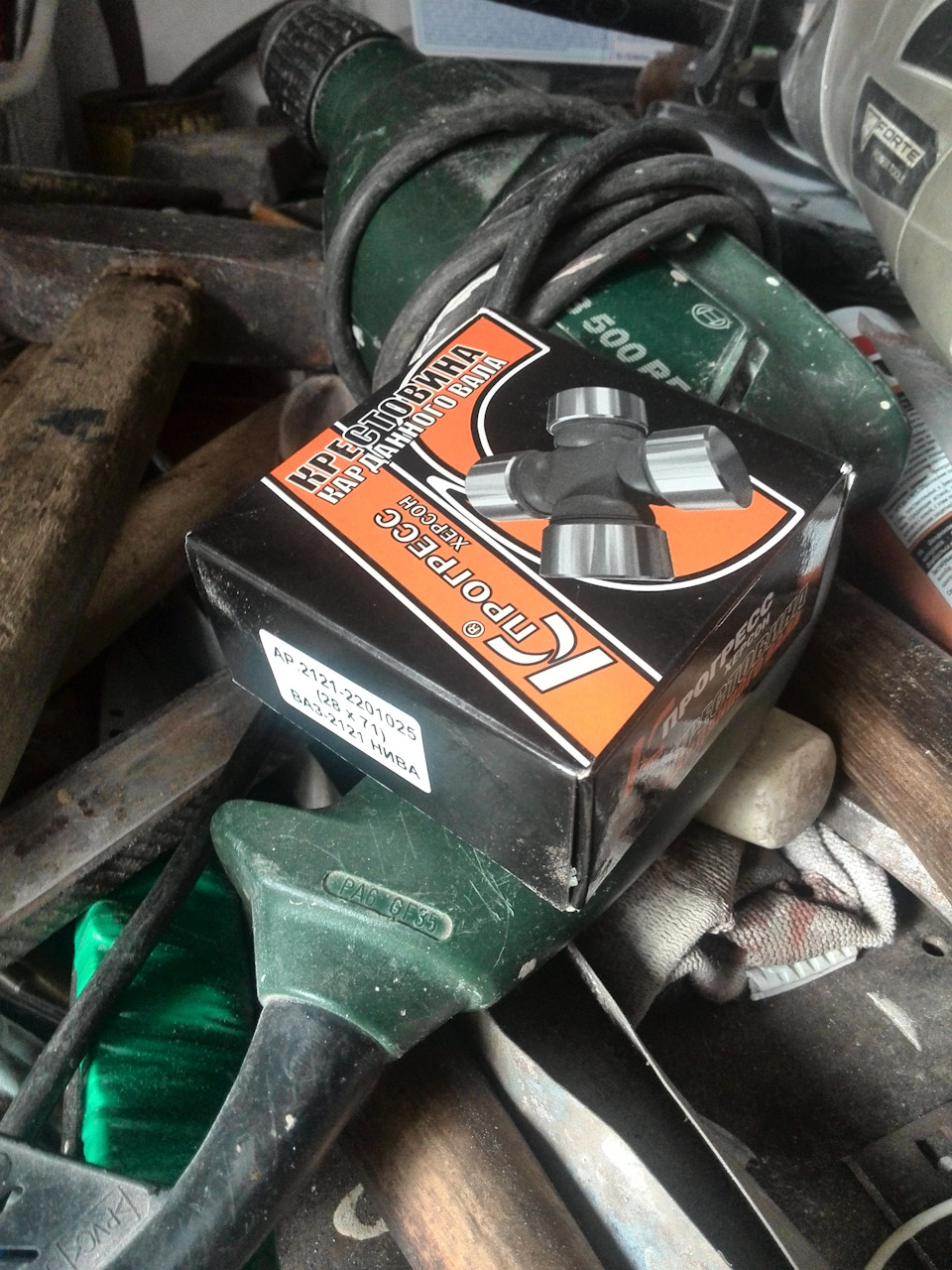

Обновления:
1. Установлены крестовины производства Херсонского ТОВ "Прогресс-К"
По ощущениям если крутить вручную — Хола крутится легче, Прогресс — туговато.
Балансировать вал придётся всё-равно т.к. как ни ставь метки, а в идеал не выведешь.
Скорее всего я буду делать это на заводе, который и выпускает эти самые крестовины.
2. Узнал отличия крестовин 21211-2202025, 2121-2202025 и 408-2201025 (москвичевские).
— первые — усиленные — применяются на 2131 (Крокодил) и теперь на моей Шниве.
— третьи — москвичевские (по словам "продавана") могут быть установлены, но у них при том же диамере 28мм чуть больший установочный размер по габаритам — стопорные кольца могут не влезть без "напилинга" и "кувалдинга".
3. Как впоследствии оказалось — проблемы были не в крестовинах HOLA. Обвинение снято.

Если вал 2121-2201012-04 (усиленный) то крестовины должны быть как у меня — 2121-2201012-04 с размером 28х71.
Но лучше залезть со штангеном и померять для верности.
