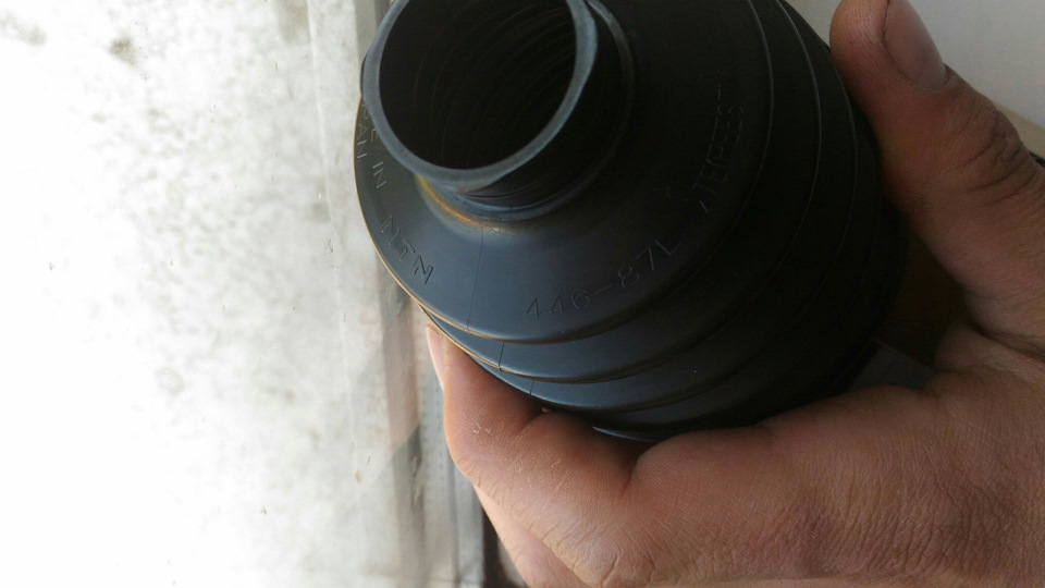

Ребят, нужен ваш совет. Слегка порвался пыльник ШРУС. Нужно менять, пока не встрял на ремонт самого ШРУСа. Цены на оригинал кусаются. Кто-то говорит, что подходит от Нивы Шевроле… или может взять какой-то аналог? Я прям не знаю. Посоветуйте пожалуйста надежный пыльник!
Правильно ли я понял, что пыльник должен быть селиконовый или полеуретановый? Резина зимой просто напросто развалится?

похожее что нибудь подобрать от любой марки, главное чтоб по размерам. а так обычно предпочтение отдаю силикону.
Фиг знает, сэкономил я однажды на спектре, вместо оригинала поставил от ВАЗ 08. производство БРТ и с чувством выполненного долга забил на них, т.к что на них смотреть, они же новые. Через год поехал амортизаторы каяба ставить, машину подняли и слесарь говорят, что пыльники шрусов присмерти, надо бы поменять. Я естественно не поверил, пошёл смотреть, а там кольцевые микротрещины на обоих. И теперь я как то стороной обхожу нашего производителя.

Говорят от 2121 подходят, брать полиуретан
J2863014 нипатс MN147169 это оригинал. А так от 8-ки подходит хорошо
порвался наружний пыльник, че реально подходит от восьмерки?без каких либо доработок?
J2863014 это хороший комплект. а так и от нивы и от 8 ки подходит
спасибо.а заказывать где?на экзисте?
да не на чем. хоть в экзисте ъхоть в автодоке 600 р
Я поставил на той неделе Febest 0217PB30 (отличный пыльник). Там и 2 кольца и смазка идет в комплекте.

У меня стоит один от Нивы черный. Проехал на нем ~90т.км. Проблем нет. Главное чтоб был производитель БРТ, а не кооператив. Меняй через внутреннюю гранату. Сбивать не пытайся, потом будешь менять шрус внешний (у меня так было).
Второй стоит HDK и пыльник такой же.

Лишь бы длинные были, и хватило на больший диаметр. А откусить лишнее всегда можно.
Номера можешь дать на оба этих пыльника?
Нивовские без номера. Просто заехал в магазин, спросил мне принесли один (больше не было). Во втором магазине второй купил нивовский. Боялся только, что может быть подделка.

2108 резиновый (чёрный), у меня 3 года стоит и пофиг ему.
По размерам подходит к тебе.
Резина не развалится.
Quinton Hazell QJB913 600рэ

Хазэль предпочтительнее чем вазовский 2108?
Вазовский быстрее и дешевле.

Я ставил от нивы! он такой же, но очень мягкий! я бы даже сказал толщина стенки тонкая!
цена была чет около 90 рублей! машина была продана . но как я знаю до сих пор стоят, прошло уж года 4 точно
Вот и Wagon-918 мне говорит, что надо ставить от нивы полеуретан и все будет хорошо
