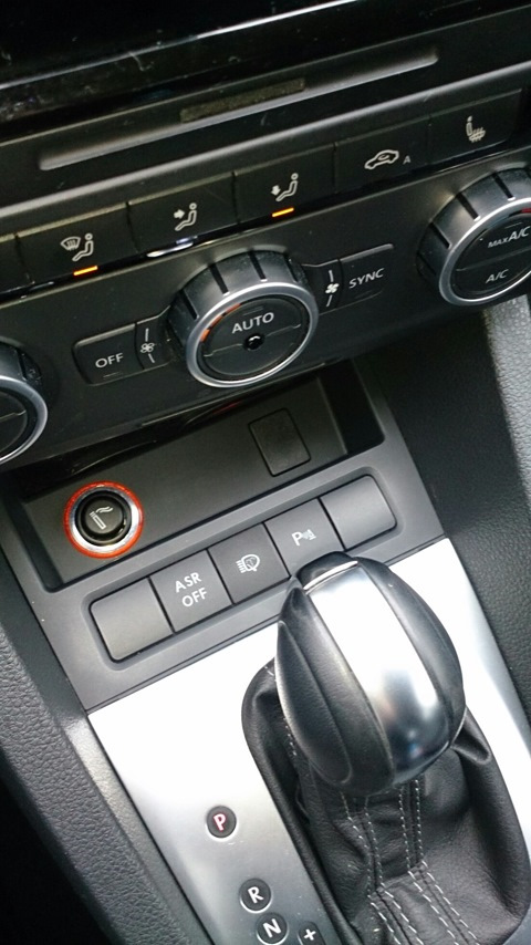

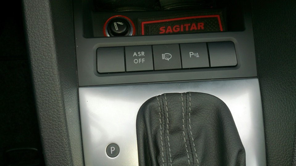

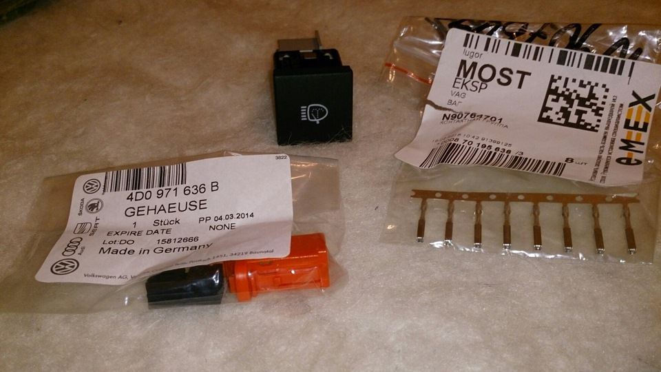

Запчасти на фото: 4D0971636B

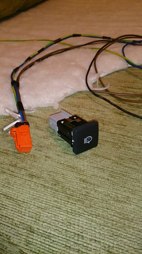

Заказал кнопочку, пины и штекер кнопки, собрал косу проводов. В блоке БЦМ 40-й пин управления омывателя фар. Все остальное в ручном режиме собрал согласно отчетов на драйве. Теперь работает все как надо. Всем мира и добра.
