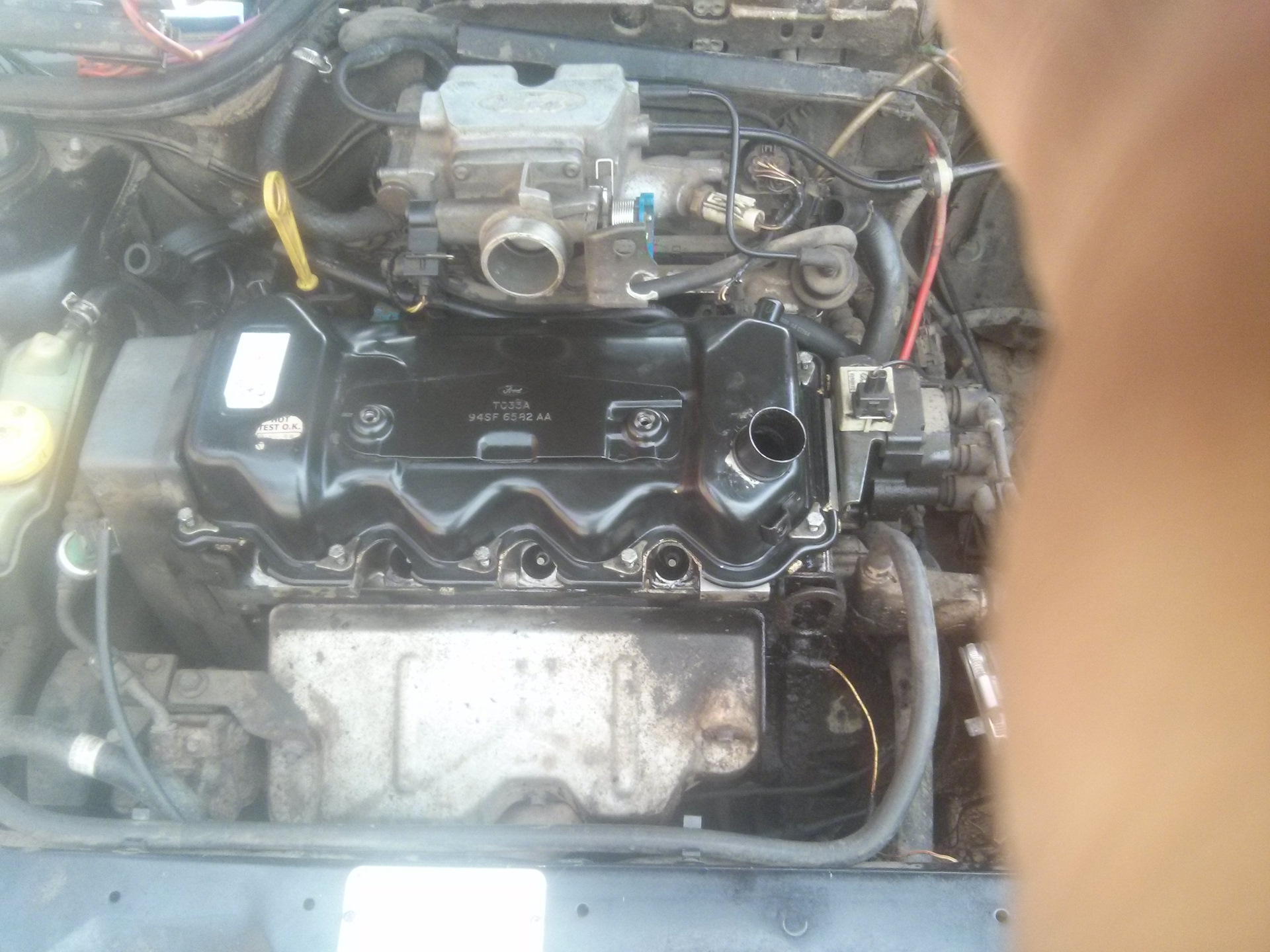

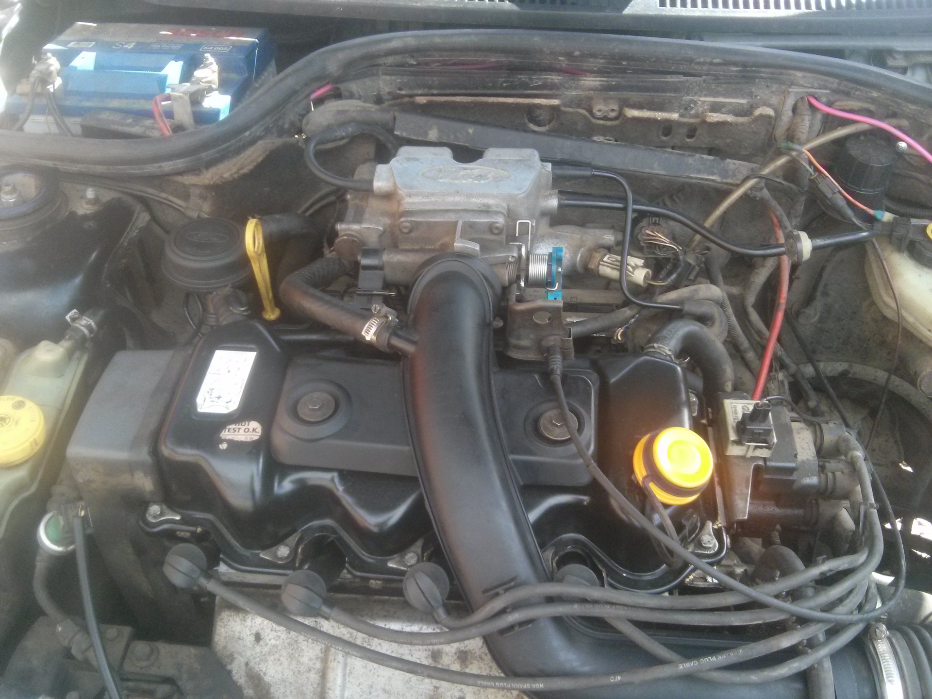

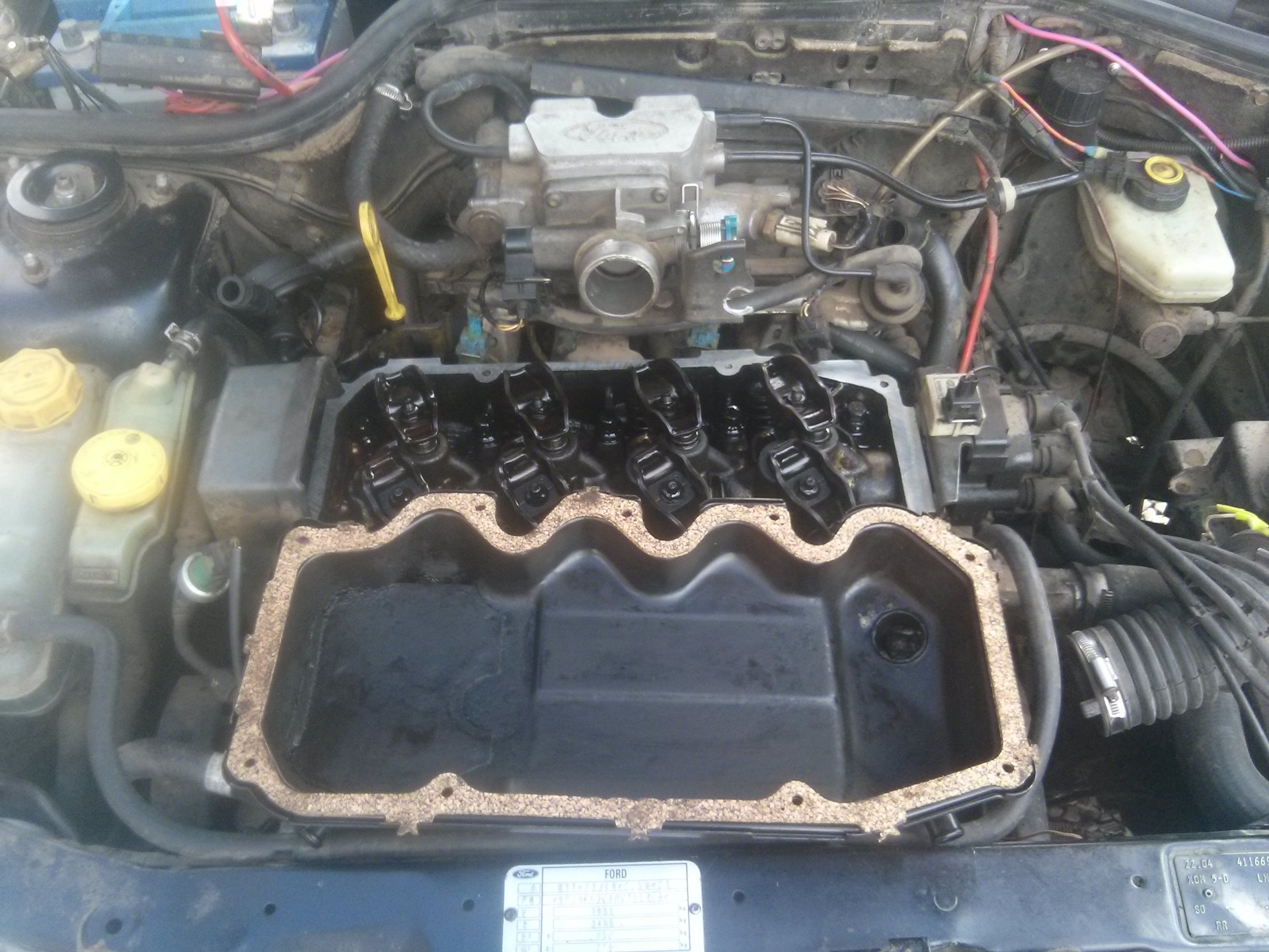

Пришло время заняться двигателем. Первое, что мне с ним не нравится — это масло, которое травит из под клапанной крышки. Сняв крышку, я обнаружил там прокладку в ужасном состоянии.
Запчасти на фото: Всесезонная шина Royal Black Royal A/S
Очистив клапанную крышку начисто от грязи, а также место установки — установил новую прокладку.

У нас даже одинаковые моторы. Тоже поменял прокладку. Посмотрим как себя поведет. Пробка. На герметик не ставил.
Я тоже не ставил на герметик — по мануалу этого нет.

Через пару тыщ км снова потечет((( это беда какая то блин((((даже герметик не помогает. Недавно заказывал прокладку, сказал что нужна резиновая а они гады снова пробковую привезли(((
У меня такая пробковая на гольфе стоит, напару с самым дешевым черным герметиком норм держит
Да говорят эта прокладка болезнь цвш. У меня вся задняя стенка двс вечно в масле, а прокладок поменял уже штуки четыре блин. Щас пришла какая с металлическими вставками.
нужно ставить с герметиком и тогда все ок. Но прокладка получится одноразовая.

Типа сразу заказывать новую и через полгода по новой?)
Да фиг знает, может как повезет) я не исключаю что у меня может крышка клаппаная поведенная и дело в этом
