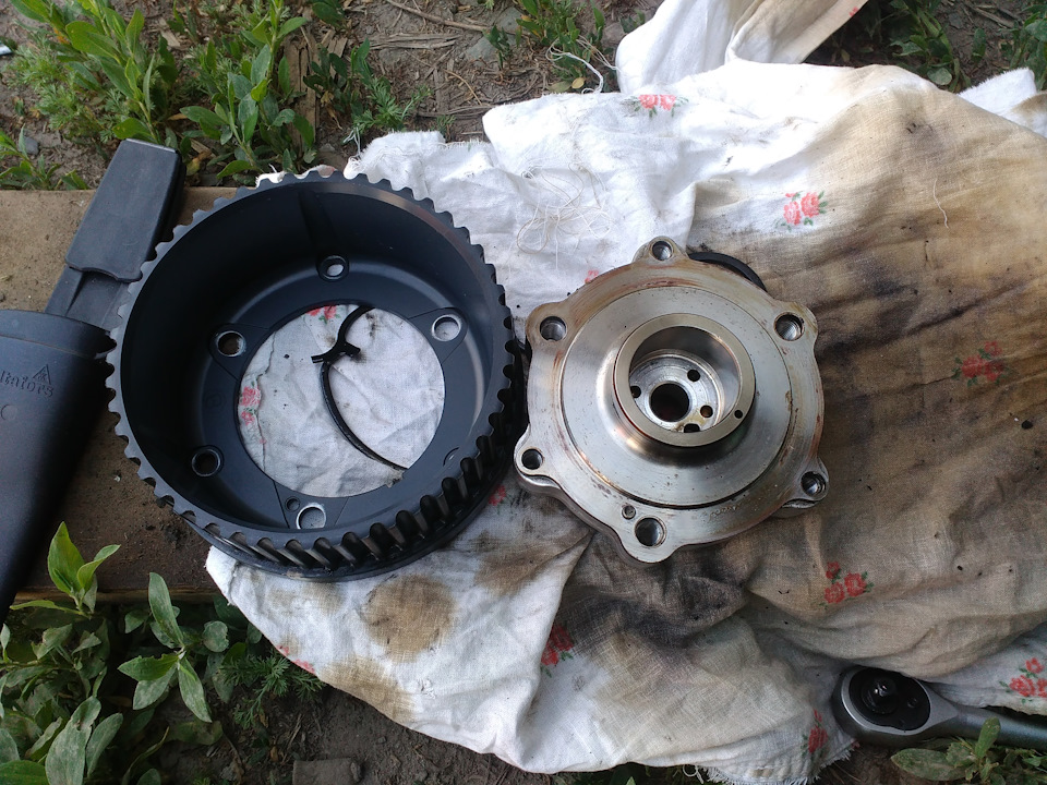

Перед гаражом приготовил операционный стол :). Положил доску, а на нее тряпку. Чистота, красота :)
Почти все что надо — на фото.

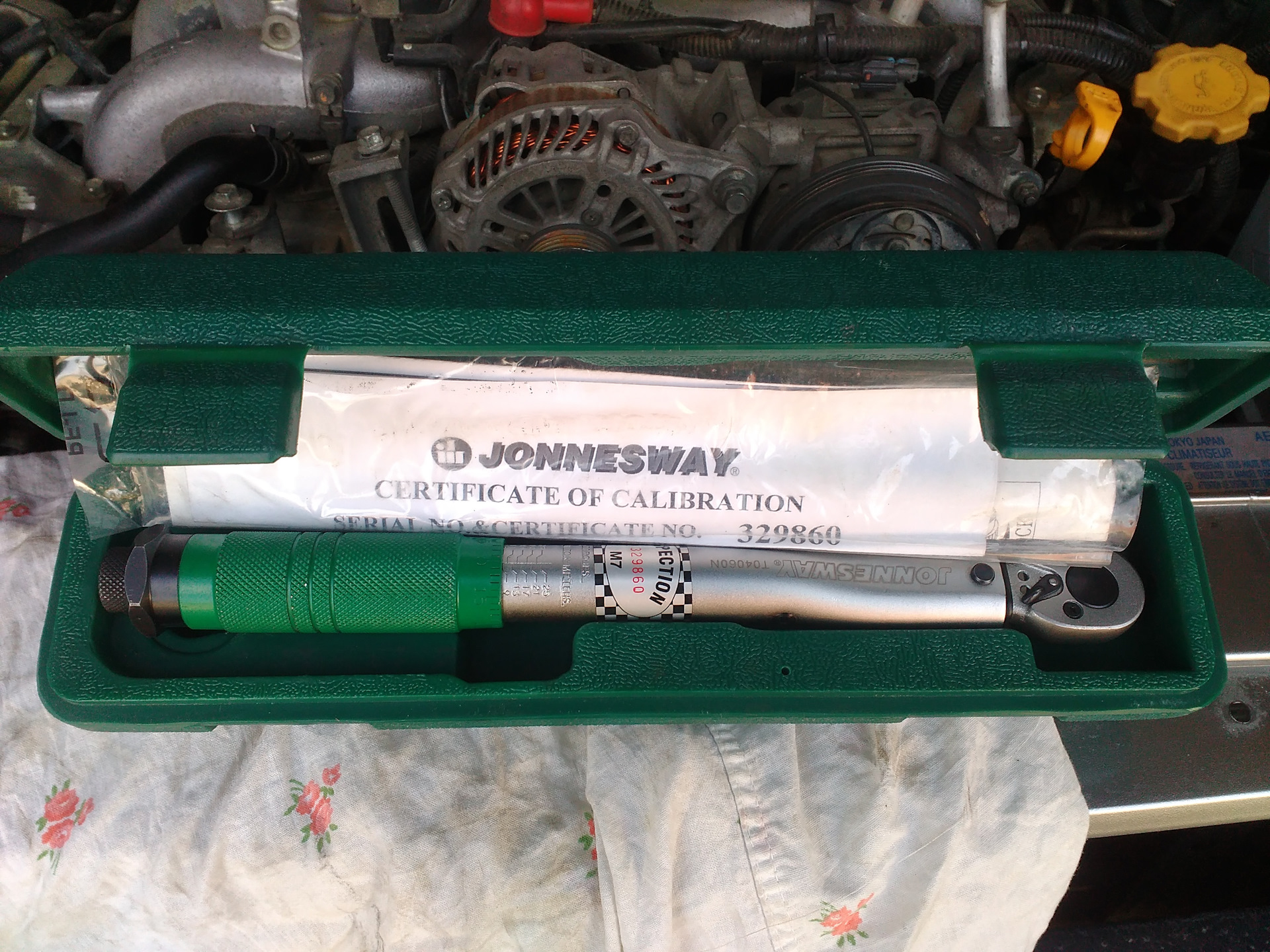

Динамометрический ключик до 25 НМ у меня уже был. Когда-то давно купил и не пожалел. Сейчас по деньгам он был бы очень не привлекательным.

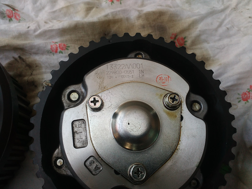

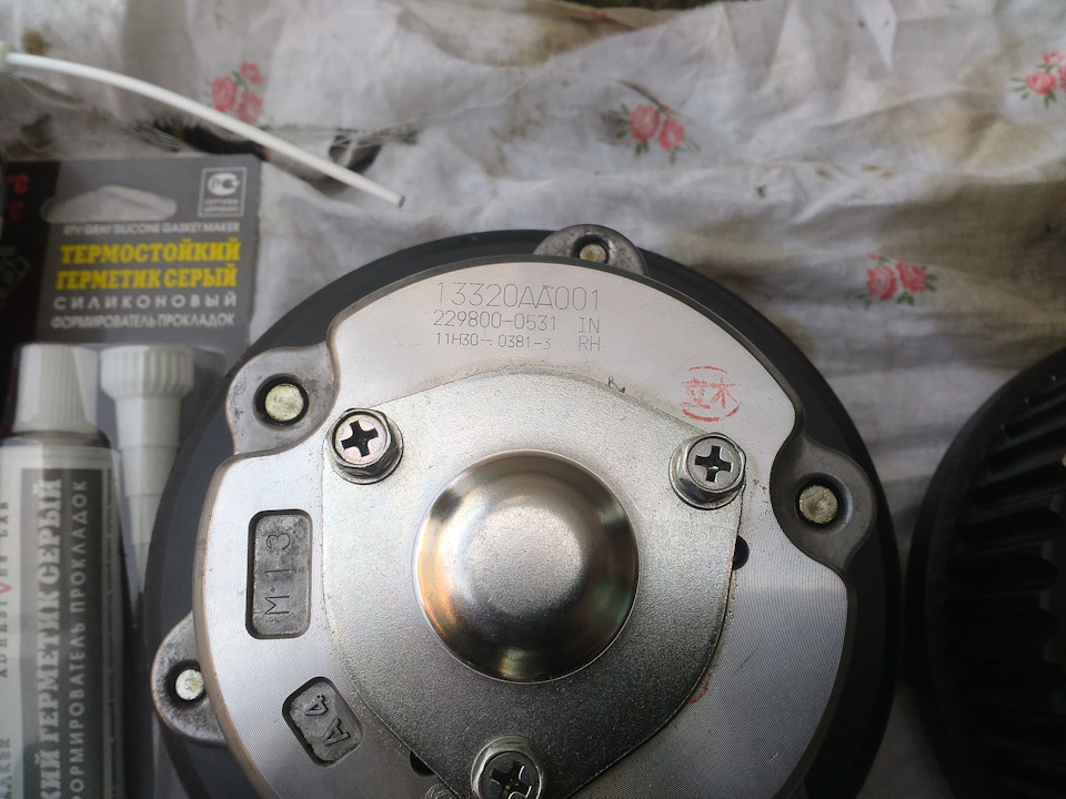

А вот фото муфт с номерами.

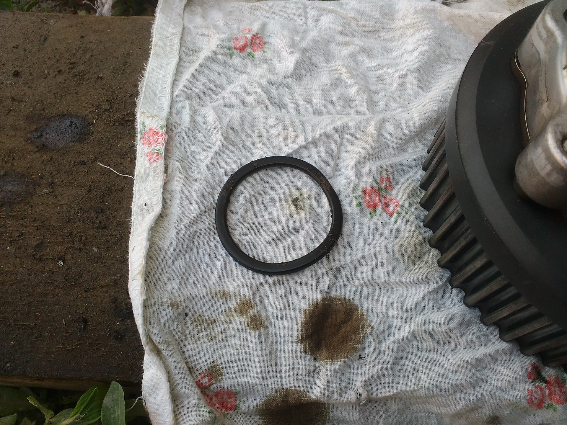

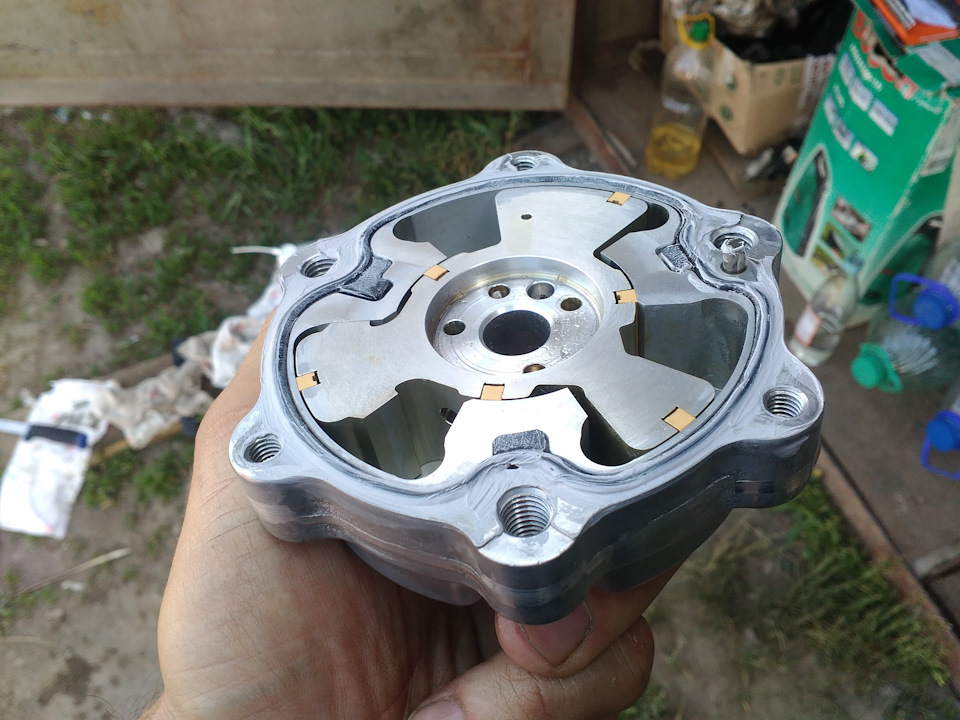

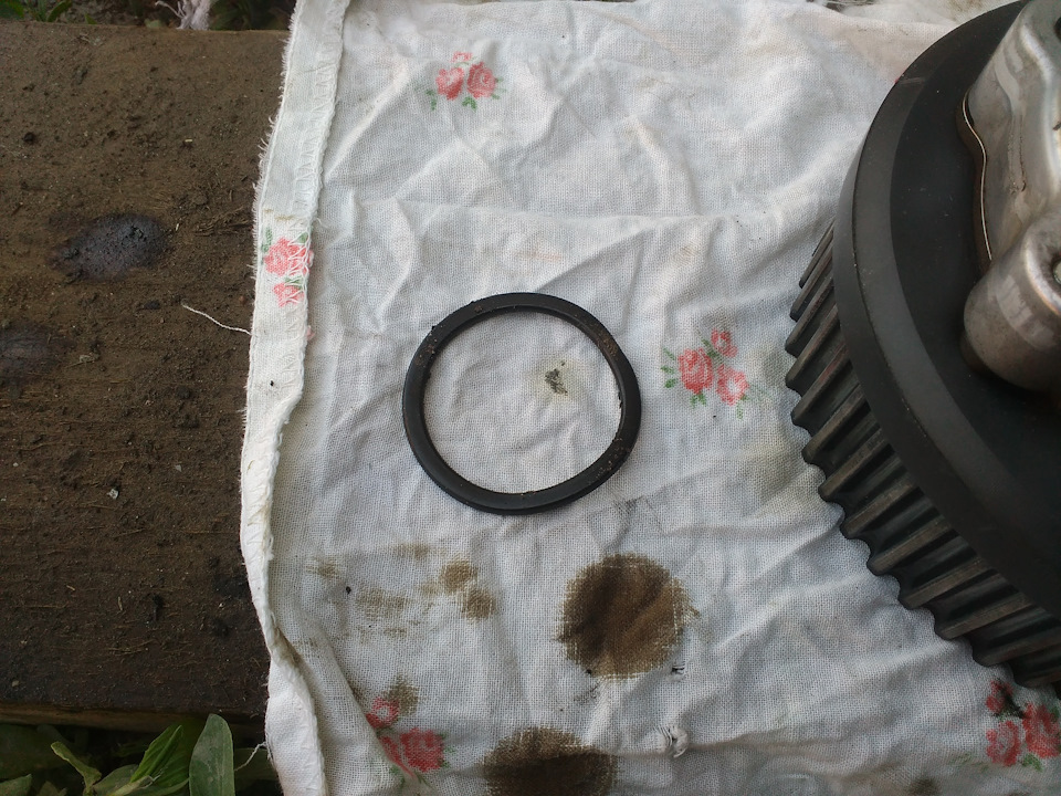

Резиновые уплотнительные колечки под крышками были раздавленными и как камень — их в утиль.
У меня куплены новые.

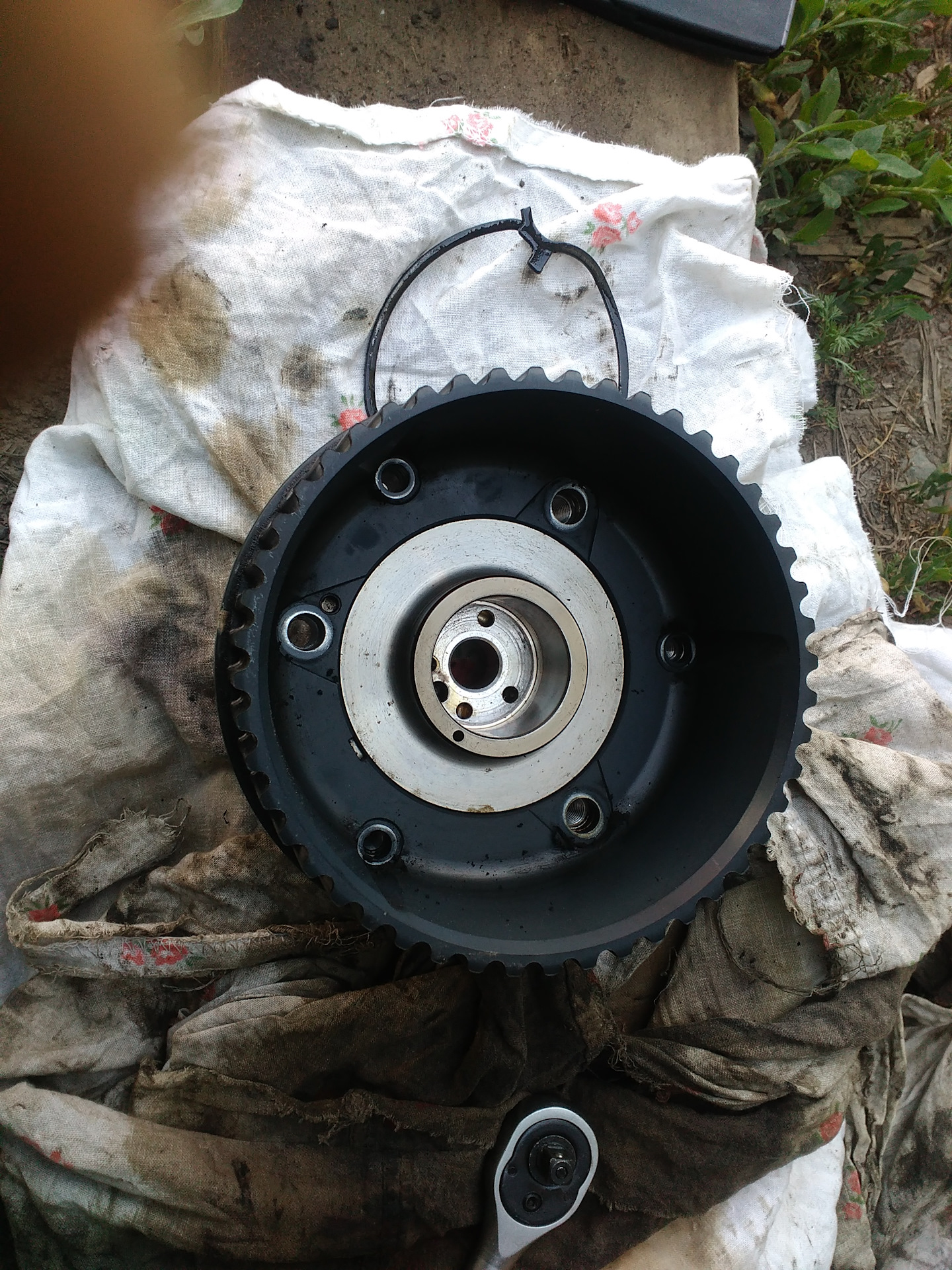

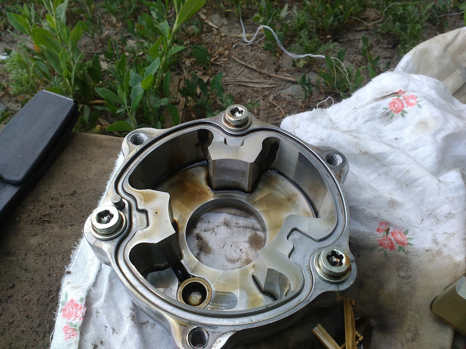

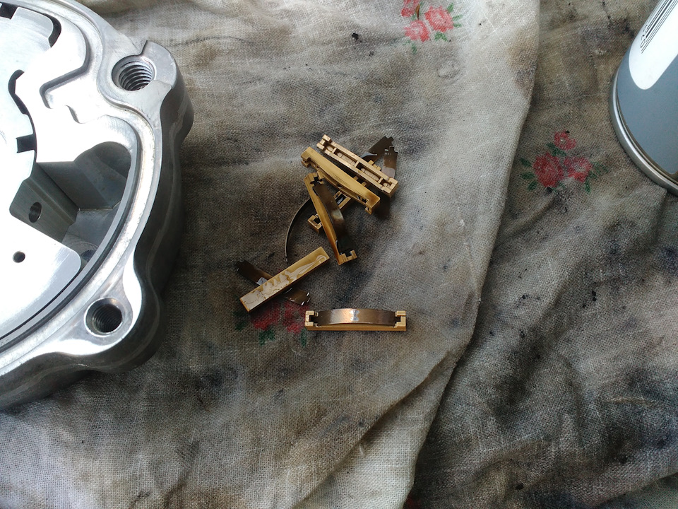

Начинаем разбирать:

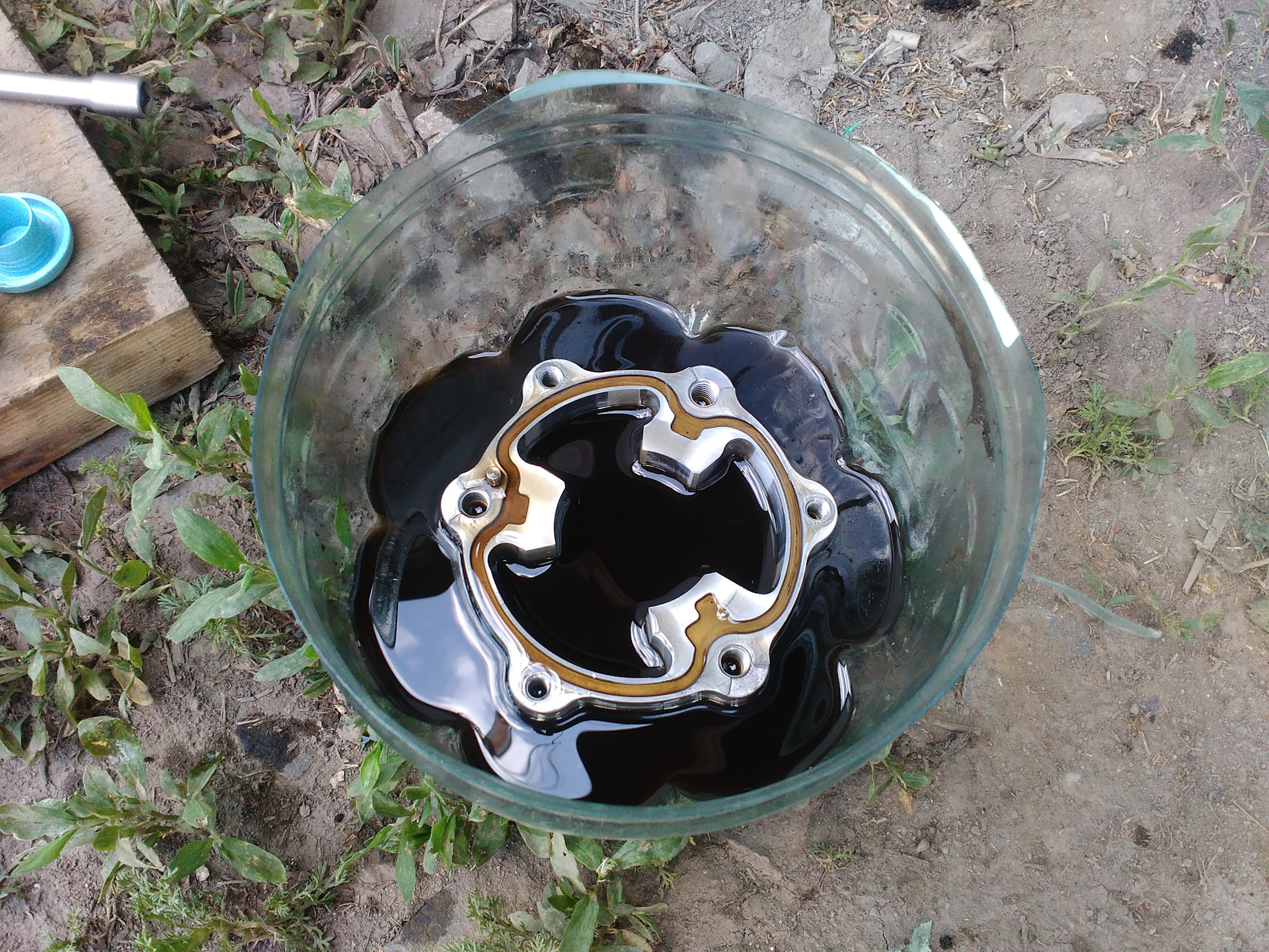

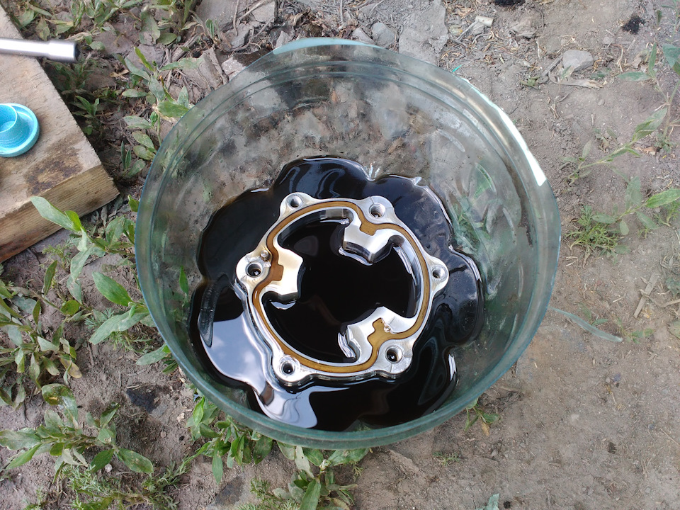

Уже на этом этапе искупал муфту в керосине, чтобы смыть лишнее масло.

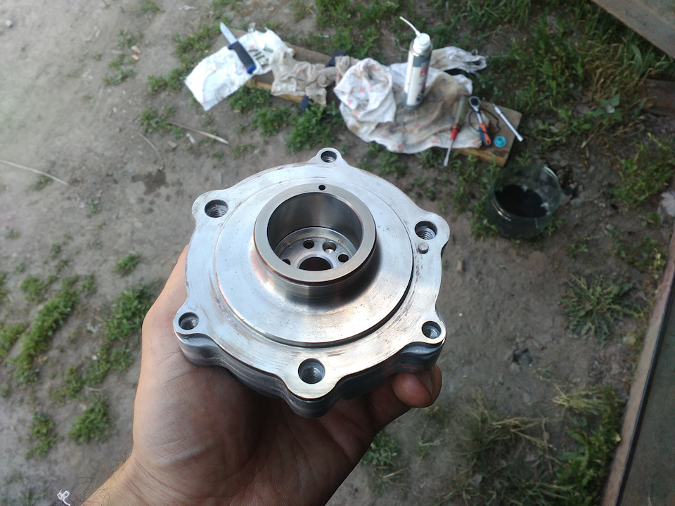

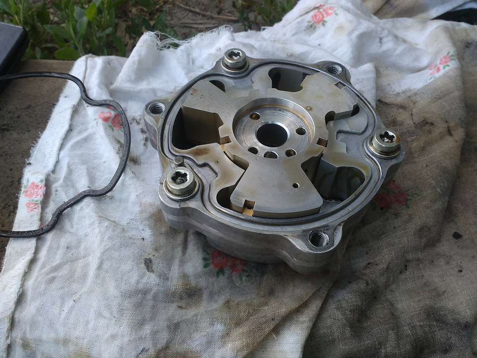

Для того чтоб вытащить среднюю часть из муфты, до упора вкрутил болты м8, муфту перевернул и шляпками болтов стукнул ее об деревяшку. Серединка вышла.
После керосина домыл карб клинером и протер чистой тряпочкой. Карб клинер использовал и как обезжириватель.

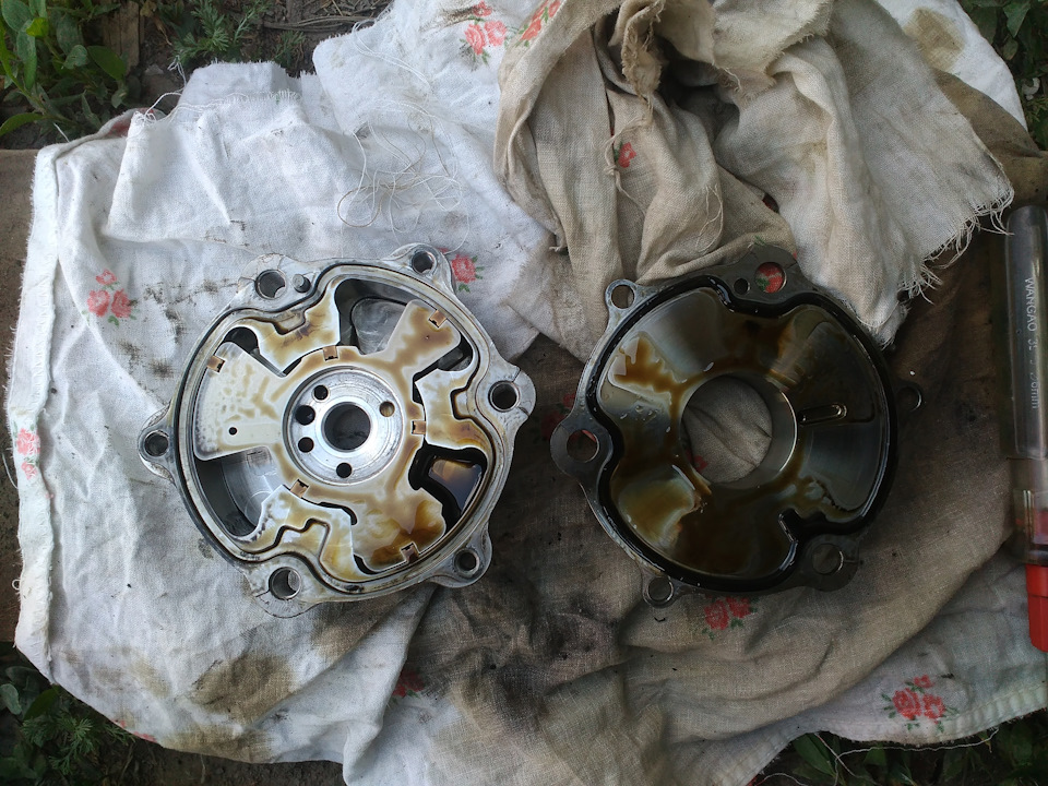

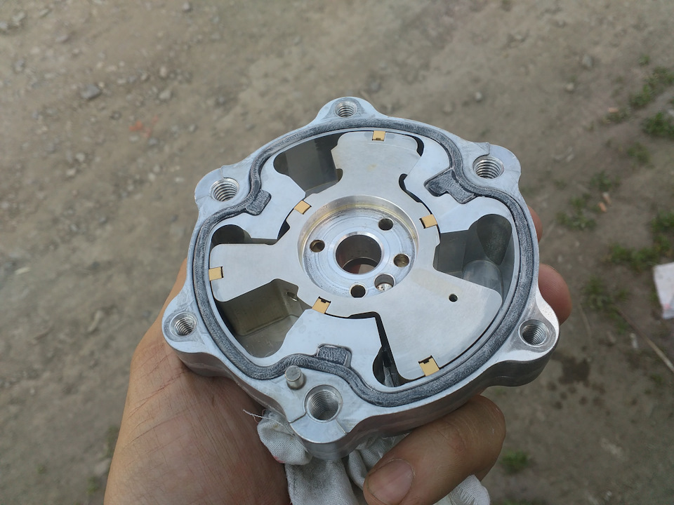

В муфту вставил серединку и прокладочки с пружинками. Поверхность под резиновую прокладку обезжирил заново карб клинером. Так же отмыл и обезжирил стальную ответную часть, после чего протер чистой сухой тряпочкой. Оттер и шестеренку от грязи.
Старые резинки были окаменевшими и ломались. На части фото видно резинку из муфты что вскрывал первой, но про нее у меня не такой полный фото отчет получился.

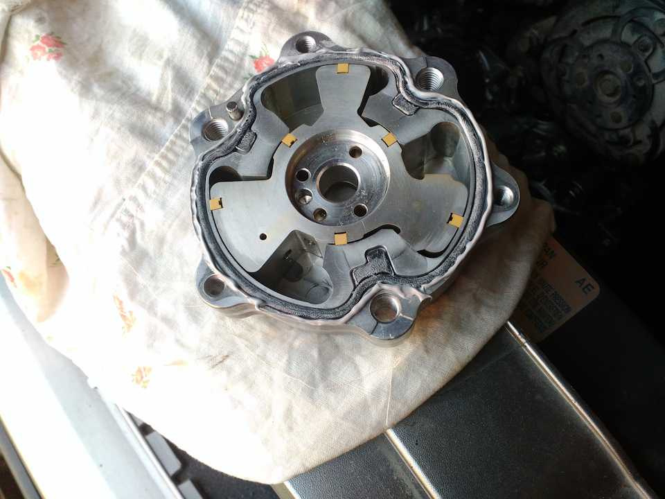

Ставить их на сухую я не стал, побоялся, а вдруг потекут.
Размазал между двумя пальцами герметик и тонким слоем нанес его на поверхность резинки по кругу. Думаю так надежнее будет. Герметика нанесен самый минимум.
Вокруг резинки, с наружного края, через отрезной сосок-дозатор из комплекта герметика надавил тоненькую колбаску герметика, вокруг резинки, как советовал камрад zhirofob.
Излишки герметика размазал аккуратно пальцем так, чтобы герметик был только снаружи от уплотнительной резинки, достаточно тонким слоем.
При стягивании резиновая прокладка не даст пойти герметику внутрь муфты, и надеюсь что не даст пройти маслу из муфты наружу.

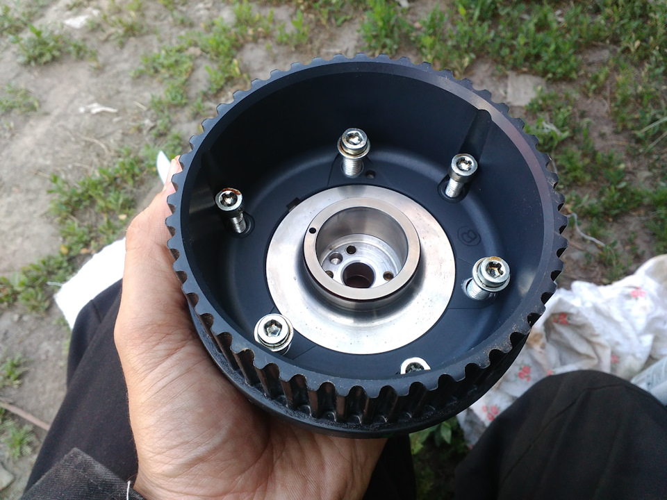

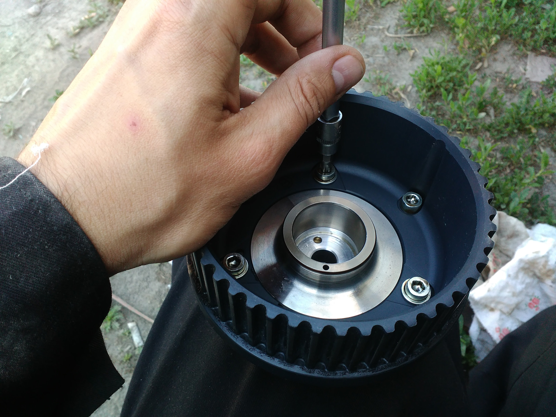

Одел заднюю крышечку, ее надо одеть правильно, в ней есть отверстие под штифт.
Одел стальной шкив и вставил болтики

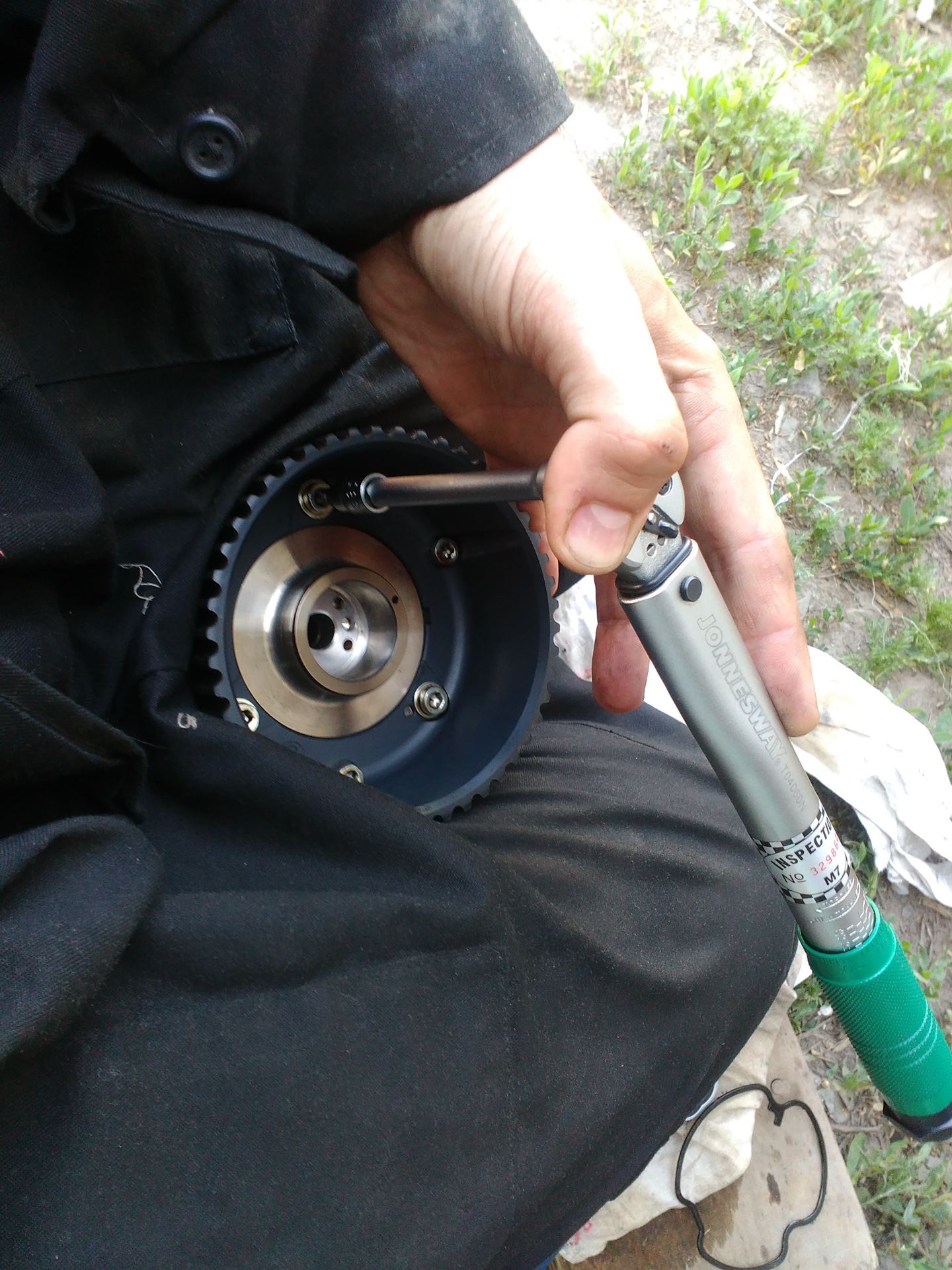

Закрутил болтики сначала от руки (первые три м8, потом три м6), трещоткой слегка подтянул, без фанатизма, совсем понемногу и равномерно.
Настроил динамометрический ключ на 13НМ и протянул три болта м8, после чего настроил ключ на 6НМ и протянул оставшихся 3 болта м6. Процедуру повторил для полной уверенности.
После протяжки излишки герметика вылезли наружу, их стер тряпочкой. Муфта готова к установке.
Со второй муфтой проделал все тоже самое.
