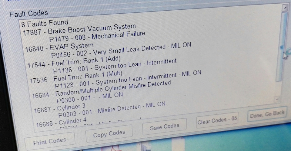

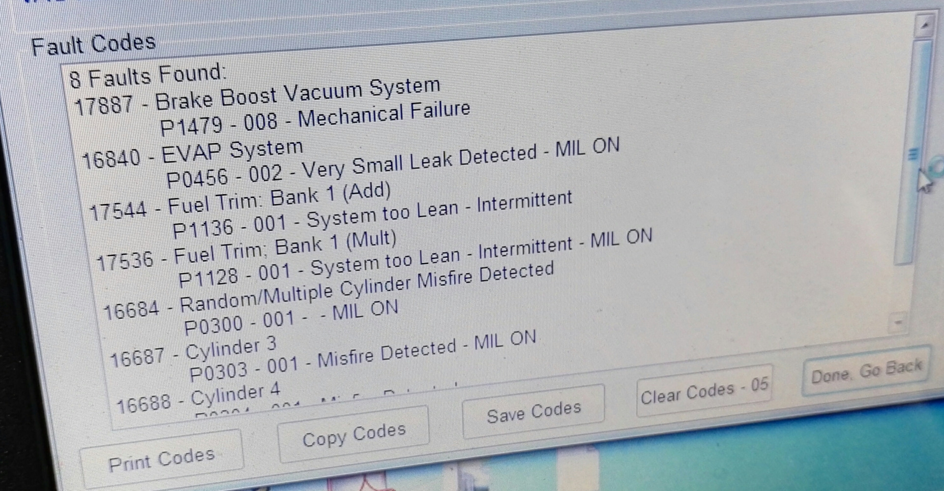

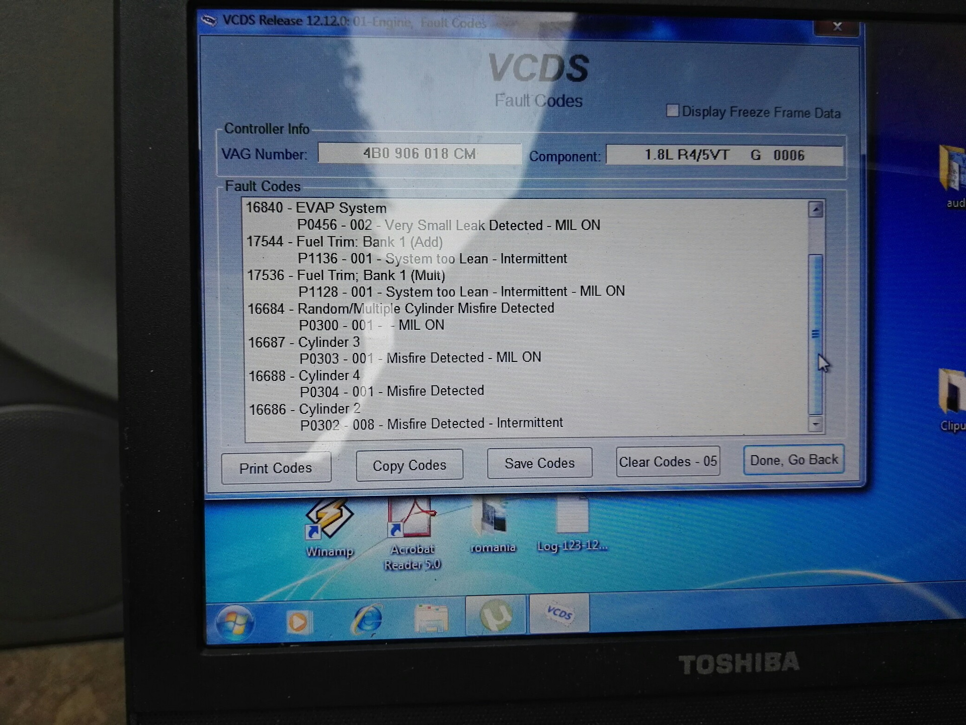

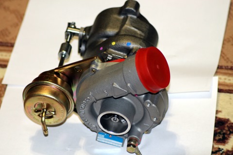

Сделал опять диагностику и вот какие ошибки.после 3000 оборотов плоха разгоняется .не чувствую чтобы турбина сработала.иногда включается но чаще не работает.от чего всё это? Помогите найти причину.благодарю всем за ранее.и желаю 100 лет без ремонта
Первая ошибка по вентиляции бензобака, возможно проблемы с адсорбером, 2 и 3 обеднение смеси, очень много чего может быть: регулятор топлива, дмрв, дырки во впуске, лямбды, недокачка бензонасосом, свечи, катушки и тд. Ошибки по пропускам зажигания мне кажется связаны с проблемами выше. Проще всего проверить давление топлива и опрессовать впуск на утечки, больше особо не знаю что посоветовать(
Почитайся нормальным сканером, типо боша, посмотри по фактическим параметрам что да как
Попробую и это.спасибо
