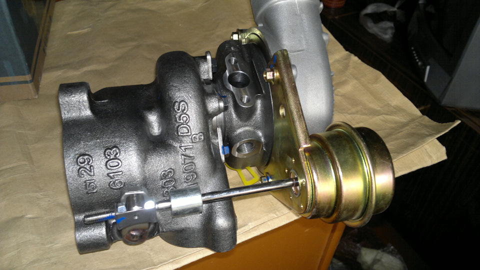

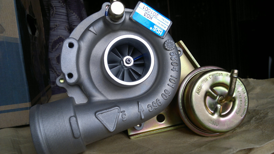

Новая турбина, внешне выглядит довольно не плохо.
Крыльчатка тоже ровная, никаких люфтов нет.
Номерок.
