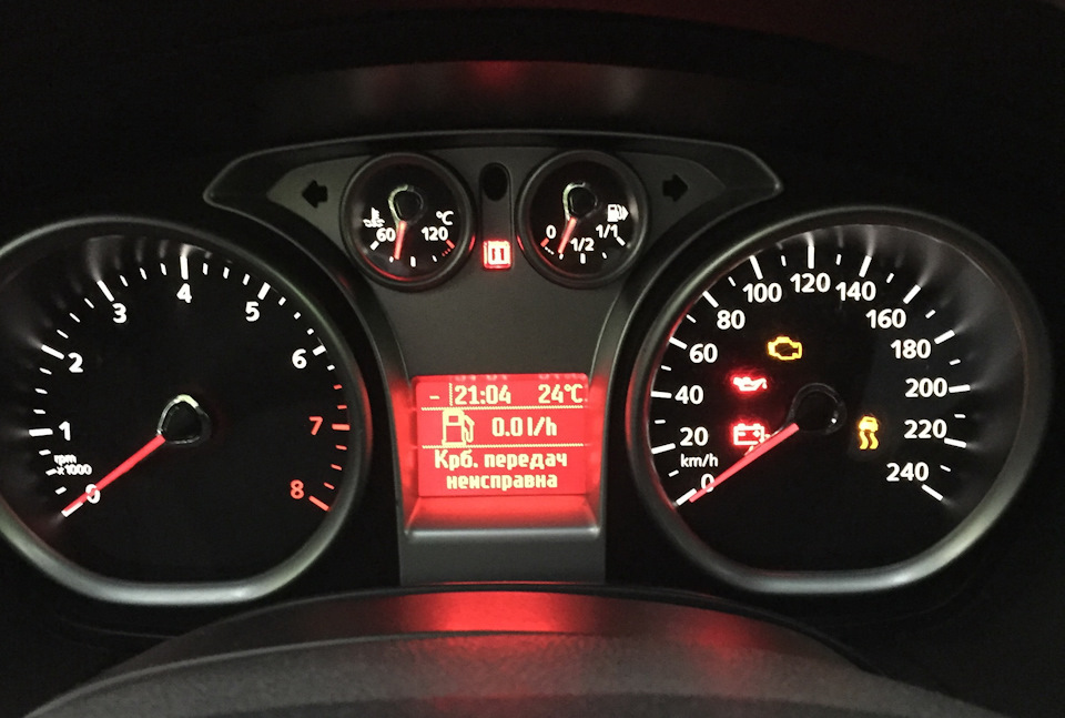

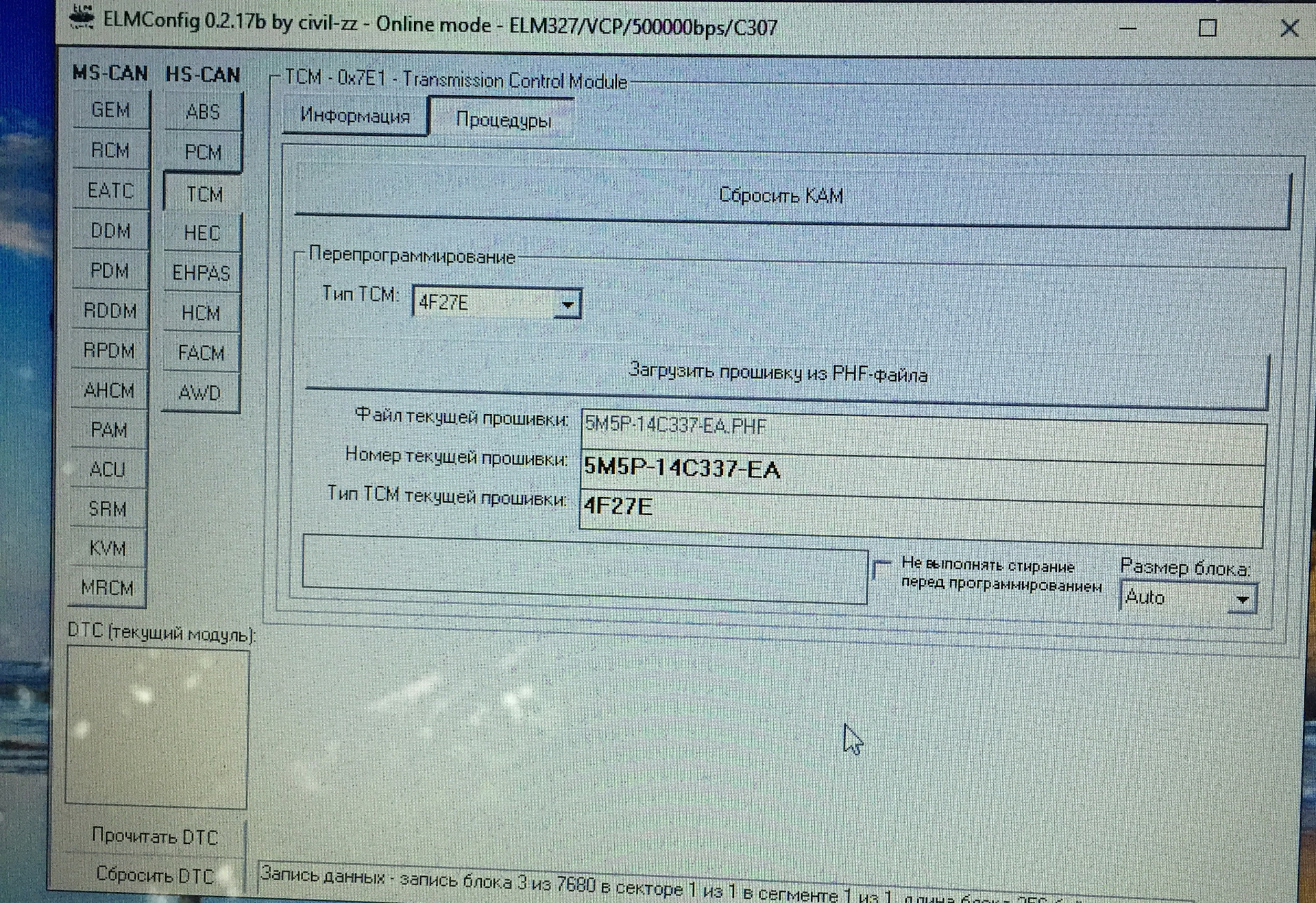

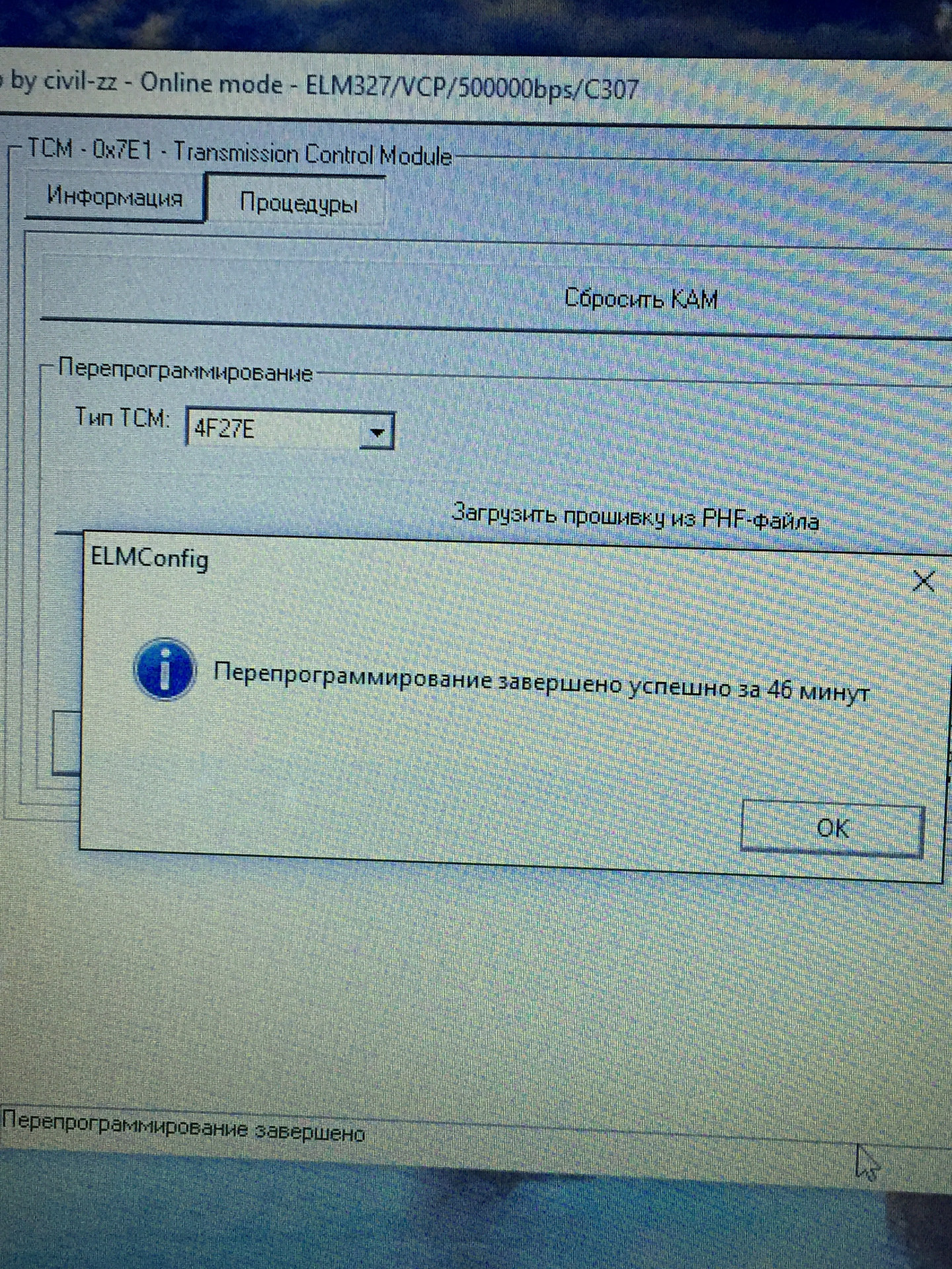

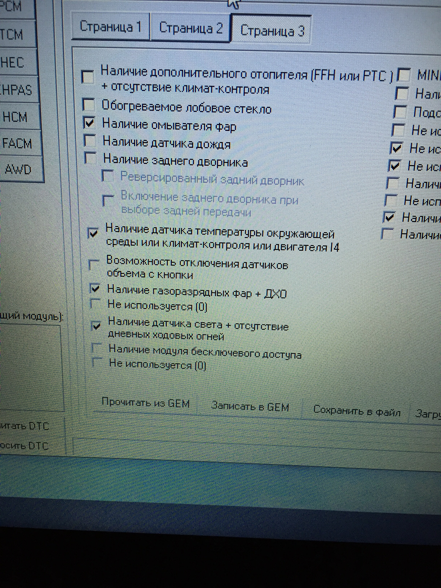

rayn3 Упоминал в своем бж что зашил коробку, тоже решил попробывать, подошел к машине не хороший знак получился, рядом стоял эвакуатор как будто ждал меня после не удачной прошивки))) Скачиваем прошивку отсюда от 2.0 фокуса 5M5P-14C337-EA, заливаем через ELM config, ждем минут 40-50. Во время прошивки будет предупреждение что корбас не исправен), после окончания сбрасываем КАМ для адаптации и едем тестируем)
Сразу впечатление быстрый разгон, отсутствие провалов при переключении, нажимая на газ фокус прям "подхватывает", переключается при спокойной езде на 3000х оборотах, вообщем не пожалел)
Ну и так же заметил почему то был выключен датчик дождя и света, про датчик света понятно, но как датчик дождя действует?в каком режиме работает?

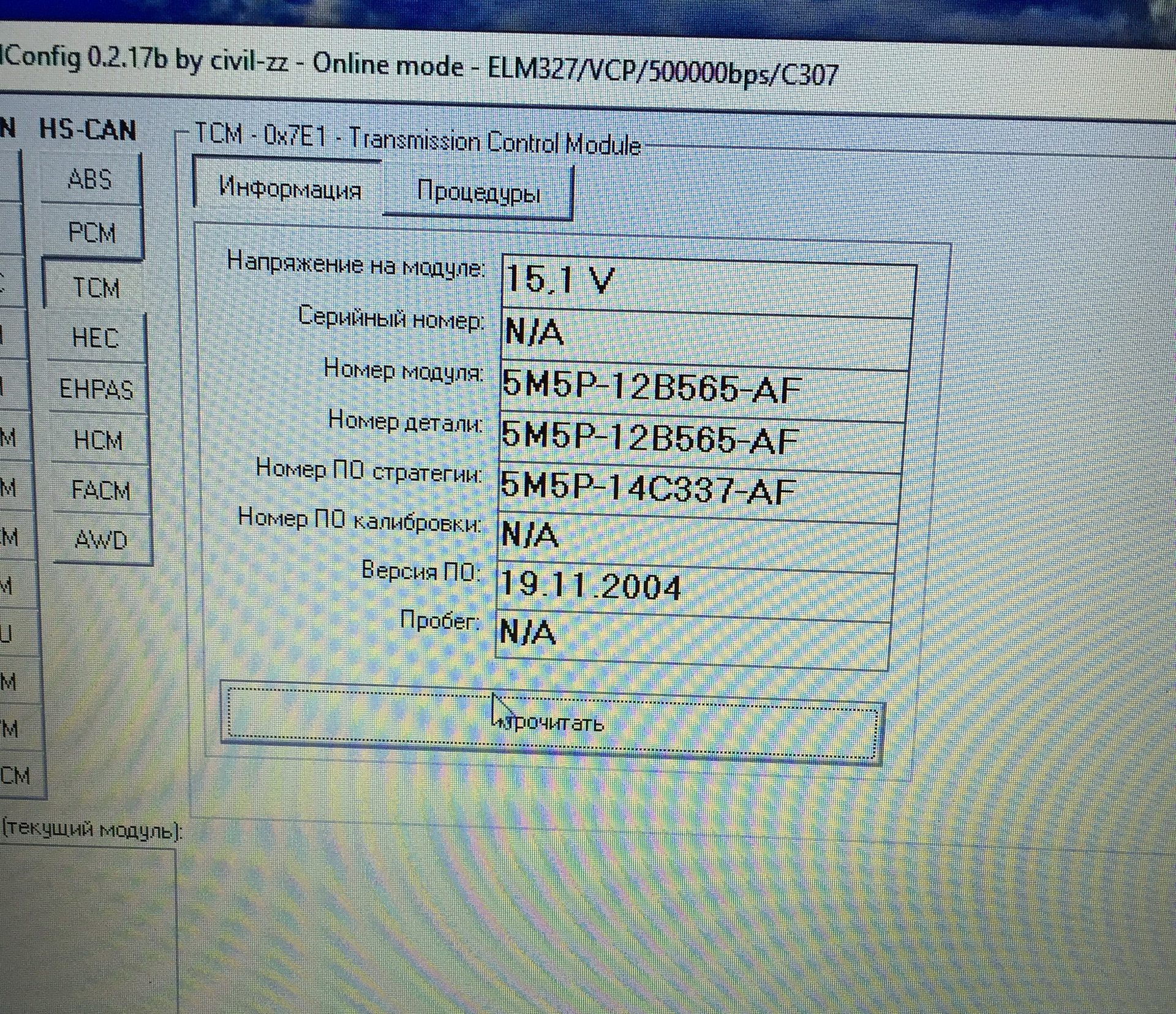

Запчасти на фото: 5M5P12B565AF, 5M5P14C337AF
Запчасти на фото: 5M5P14C337

Сейчас сижу тоже 4F27E прошиваю калибровкой от 2х литрового :) пока 3000 блоков из 7680 записалось… Прошиваю китайской elm'кой. PCM обычно за 4 минуты шьется.

Через что шил? ELM327 или ELS27?
ELM327
