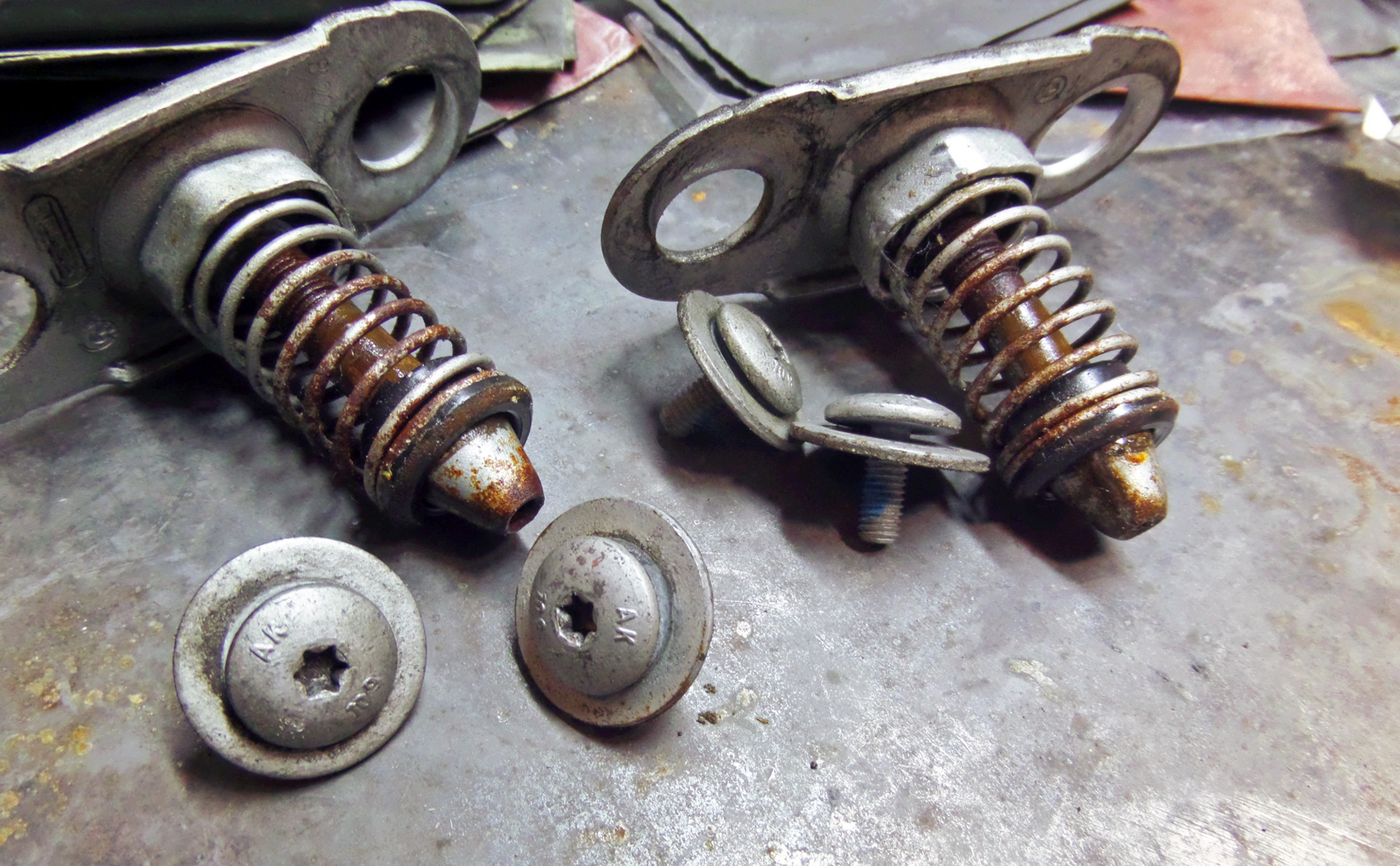

Дело было так — руки чесались что-нибудь поменять и тут я вспомнил о ржавых фиксаторах капота а так-же о торчащем слегка механизме открытия капота. Решил вообщем я их заменить. Сделал заказ.

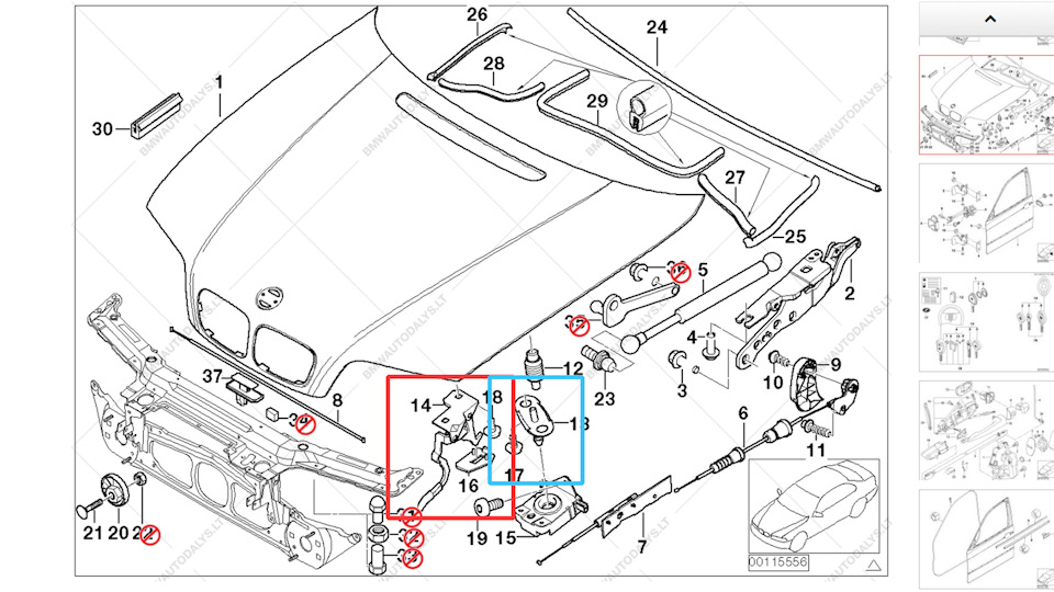

Ранее я их пытался почистить, но до идеала довести не удалось ибо неочень удобное это дело всё…Заказ пришел. Номера деталей такие:
Фикастор капота (нужно две штуки):
51 23 8 229 807
Крючек капота(механизм открытия)
51 23 8 213 029
для ясности картинка ниже.
Так-же шурупы нужно заказывать отдельно.
51 23 3 447 111 — два шурупа для механизма открытия капота.
51 23 7 203 737 — четыре шурупа для двух фиксаторов.
Всё делается очень просто. Помечаем желтым скотчем положение старых, откручиваем, протираем тряпочкой грязь, ставим новые на теже места.
Всё уже откалибровано, и закрывается идеально [:.
Механизм открытия капота не торчит.

единственная запись на драйве про эти исчадия ржавчины!
у меня и упоры от них все ржавые, и отверстия в капоте немного ржавеют.
в этих пружинах видимо настолько необработаный металл, что он ржавеет всегда и везде. думал нести новые в гальванику, но проще менять. как и со ступицами
У меня новые через год стали хуже чем старые за 12 лет (:
