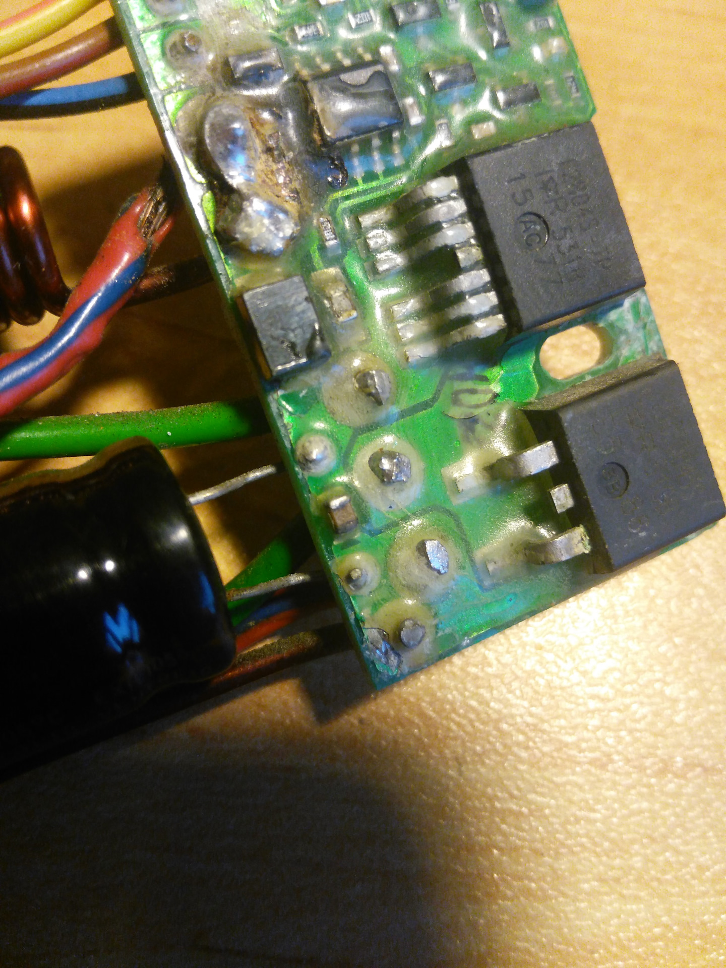

Он умер.

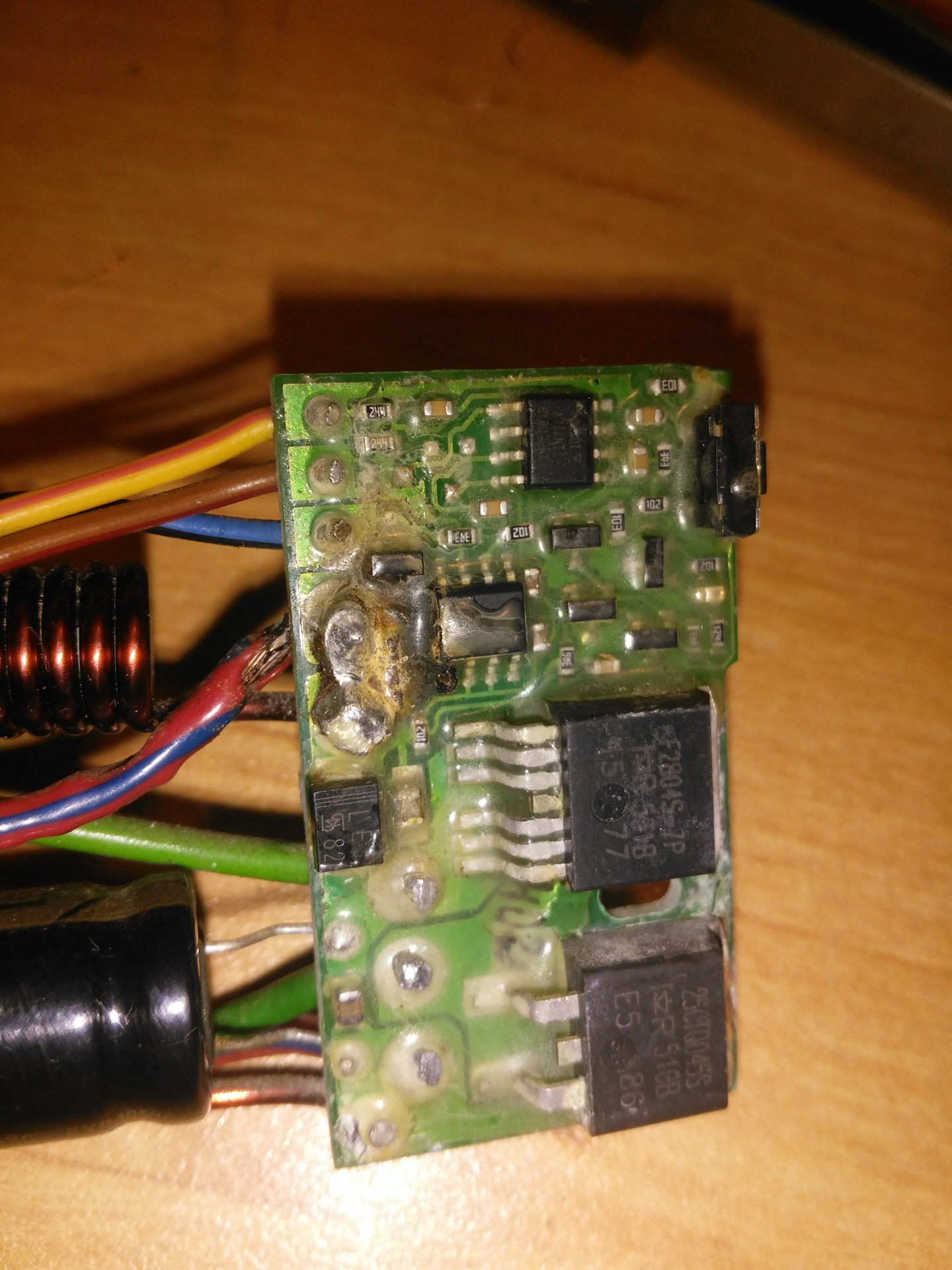

И вот
Разобрав его очень удивился — как он в негерметичном корпусе смог проработать столько времени
Система охлаждения построена вообще бездарно — силовой ключ находится с одной стороны платы, в плате просверлено отверстие 5 мм., в него вставлена шайба диаметром 5 мм., она через изолирующую прокладку контачит с окрашенным корпусом. Бред😣
Комментарии 17
Мне вот не совсем понятно, почему у них так спроектирована силовая часть, всё на плате, в итоге — дикий перегрев всех элементов схемы + силовые дорожки выполнены просто широкими полигонами меди, не удивительно, что всё будет "запекаться". Такой регулятор лучше не использовать с вентиляторами больше 100Вт
Отремонтировать реально?
Попробую. Вроде ничего криминального невидно. Только плата залита непонятно чем. На лак непохоже
А, ну так в инете есть инфа чем растворять лак и компаунды с плат. Немного муторно, но очистить можно.

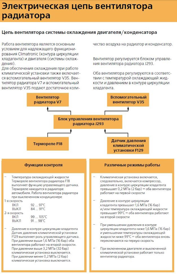

В современных вагах мозги рулят работой резисторного блока считывая данные с температурного датчика и датчиков давления кондера. На старых проще, там чисто двух/трех ступенчатое включение, исходя из показателей 2-х датчиков.

А зачем такие сложности ? Для кондера в обязательном порядке должен стоять свой вентилятор, и датчик давления двухконтактный, который бы подключал основной вентилятор, когда не справляется кондейный. Вот и всё — штатная схема на большинстве иномарках и никаких гнилычей.
если смотреть по VAG машинам там два вентилятора и свой алгоритм работы
